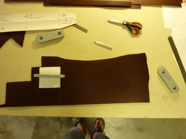

Pour partager, la réalisation d'un surfaix.
Le corps est en collet de 3,5mm, les sanglons en dosset de 5mm.
Les panneaux sont en veau.
Bouclerie Laiton fondu.
Les coutures sont en lin de 232 (332 pour les panneaux ) et toutes faites à la main.
Le modèle est presque similaire à celui décrit dans le livre de P BROUX.
A noter que le corps du surfaix est en 2 parties parce que je n'avais pas assez de longueur de cuir :
2 (600 x 450).jpg (52.22 Kio) Vu 7673 fois

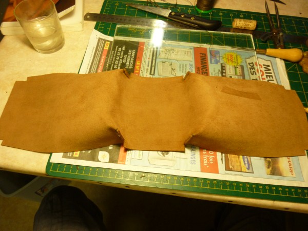

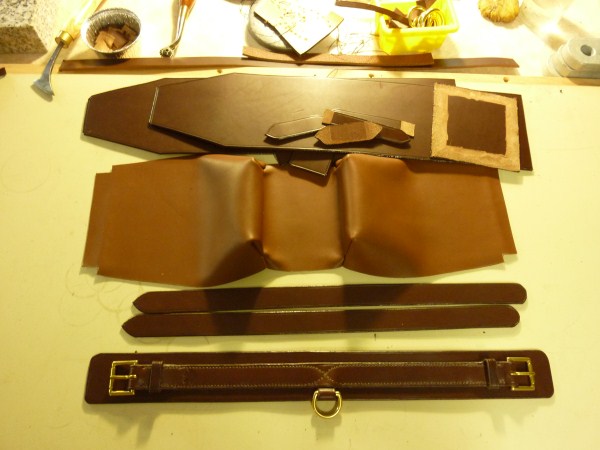

Les éléments découpés, prêt pour le montage (la sangle est déjà montée ):
4 (600 x 450).jpg (73.99 Kio) Vu 7673 fois

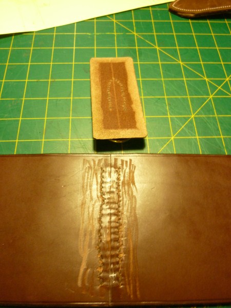

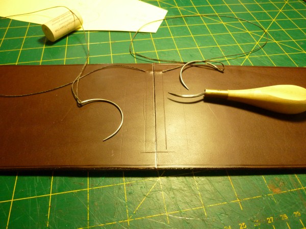

Couture à mi-cuir pour assembler le corps :
5 (600 x 450).jpg (73.49 Kio) Vu 7673 fois

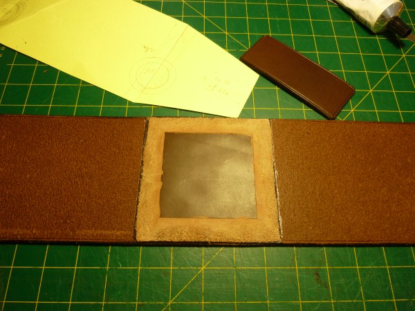

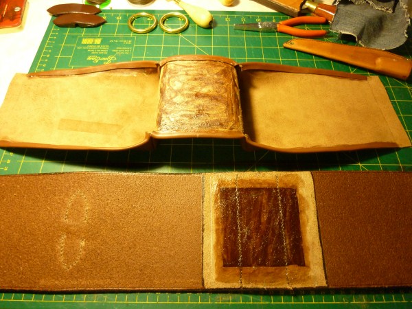

Collage du renfort de garrot ( pour donner de la tenue au surfaix) :
6 (450 x 600).jpg (62.27 Kio) Vu 7673 fois

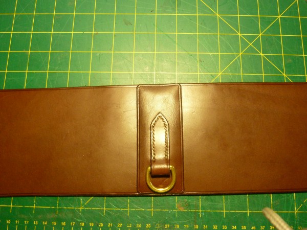

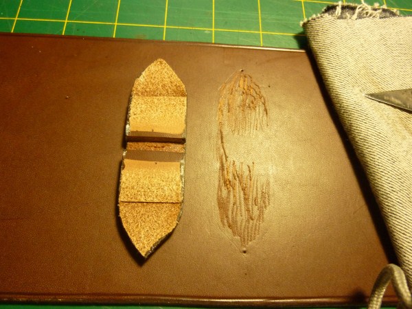

Idem pour l'anneau de garrot :
7 (600 x 450).jpg (66.67 Kio) Vu 7673 fois

Les attaches des anneaux sont montés avec des cales :

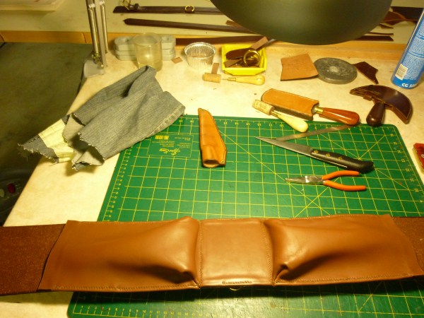

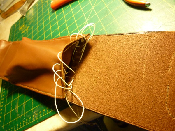

Réalisation du laçage avant rembourrage.
laçage(600 x 450).jpg (85.24 Kio) Vu 7636 fois

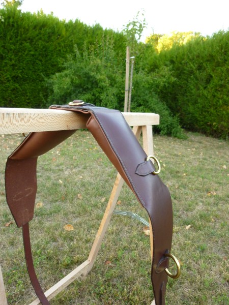

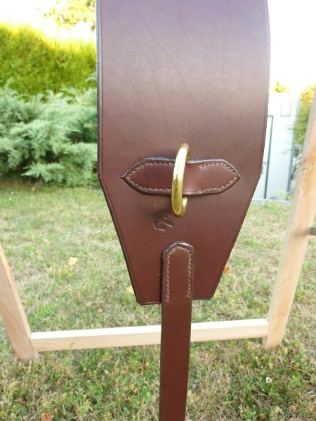

Surfaix terminé !
Surfaix terminé !
terminé 01 (450 x 600).jpg (68.95 Kio) Vu 7636 fois
Je mettrais une photo porté !
terminé 2 (450 x 600).jpg (86.02 Kio) Vu 7636 fois

Joli! Ca fait vraiment classe!
Pas trop dur le rembourrage?

Le rembourrage se fait bien à condition de préparer le laçage avant.
Pour bourrer le crin, j'ai utilisé un manche de marteau.

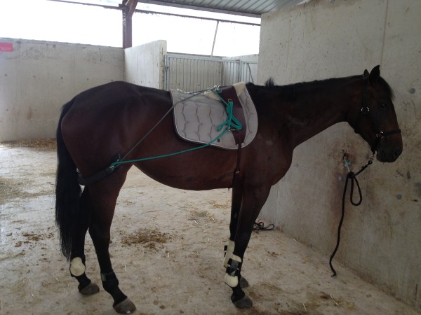

Comme promis, le surfaix porté.
Le modèle est une jument de 5ans (elle prend 6) avec qui je me fais bien plaisir :
porté (600 x 450).jpg (56.33 Kio) Vu 7596 fois

A-t-elle apprécié le surfaix et le pessoa?
C'est pas sûr, ils aiment moyen en général, c'est pas l'exercice qui les éclatent le plus!
vidock
Messages : 181
Enregistré le : dim. 17 févr. 2013 01:42
Localisation : Troyes
Re: Surfaix de travail
Message par vidock » mar. 10 sept. 2013 04:50
Ben, elle est pas mal en longe.
Quant à dire qu'elle a apprécié....
