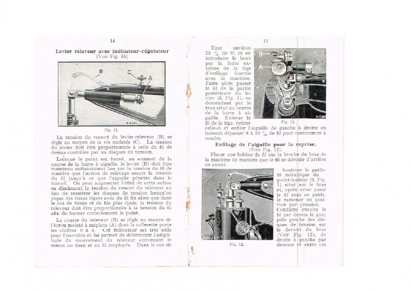

J ai une k71 je m en Suis servie avec succes mais voila que j ai voulu changer de fil et maintenant tout va mal. J essaie de régler les tensions et n arrive à rien . De grosses boucles en dessous. Pourtant je tâtonne avec le haut et le bas...je m énervé .une idee?

Je pense que si ça fait des boucles en dessous c'est la tension du haut qui n'est pas bonne.
vérifie le passage du fil de la bobine à l'aiguille (et le passage entre les ronds de métal là où il y a le ressort). a moins que tu ais changé pour une différence significative de grosseur de fil il ne devrait pas y avoir de gros réglages à faire.

Bonjour, Vovone à raison, quand ça va pas dessous, il faut chercher le problème au dessus; et inversement.Il s'est passé une petite bricole quand tu as changé de fil certainement. je te joins un extrait de la notice si cela peut t'aider. Tiens nous au courant de tes résultats.
