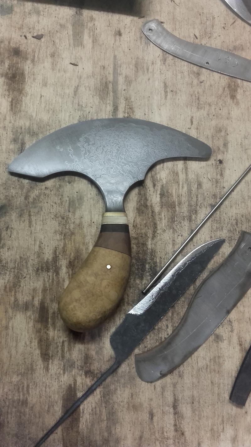

belle vidéo. l'acier est de l' XC75 c'est marqué sur la barre au début de la vidéo. c'est un des aciers les plus utilisés en coutellerie. assez facile à travailler (à la forge) car la en usinage au backstand, c'est pas le même travail. et avec une très bonne tenu de coupe.
Ce couteau me fait penser au mien, fait par mon pote forgeron. sauf que moi il est forgé et emmanché sur soie
Photo avant qu'il ne soit tout à fait terminé.

Et sinon, l'acier comme celui la à déjà un sacré taux de carbone, donc pas besoin de faire de trempe farfelue pour en ajouter(même si ça ce faisait à une époque )^^ juste une trempe à l'eau ou a l'huile suffit (le resultat est le même) mais le choc thermique est moins violent dans l'huile donc moins de chance de casse ou de déformation.
Sur le mien il à fait le gros en damas, mais pour avoir un meilleur tranchant encore, il a fait un ajout de 100C6 (bon ça vous parlera surement pas :p ) sur le tranchant. c'est ce qu'on appel un tranchant rapporté. et ça permet d'avoir plus de souplesse dans le reste de la pièce.
c'etait une méthode au moyen age, comme l'acier coûtait cher, il faisaient les lames dans un fer assez vulgaire et ne mettaient l'acier que sur les tranchants. ça réduisait fortement le coup de la lame.
