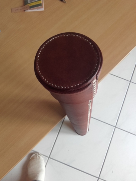

Voici un prototype d'étui de canne à mouche que j'ai fabriqué pour un ami pêcheur, pour son Noël.
Le tube en cuir a été cousu sur un tube en carton, avec une couture au fil de lin 132, comme un laçage. J'avais pré-percé les trous.
Bien entendu la poignée à été cousue avant.
Soyons honnêtes, c'est très long et assez fastidieux (on peut carrément dire chiant!) à faire! Mais c'est sympa quand même!
Pour la couture du couvercle et du fond, c'était tellement moche que j'ai rajouté une pièce pour camoufler. Le cuir utilisé (collet tannage végétal) est un peu trop souple je pense, donc en serrant les points, l'aspect sur la fleur côté tube n'était pas beau à voir.
S'il y a des spécialistes du tube, je suis preneur de conseils et de recommandations!
Merci d'avance de vos critiques et commentaires!

Concernant le couvercle et le fond, j'ai récemment (en novembre) fait le stage avec Mich' où nous avons travaillé ce type de couture en réalisant un pot à crayon. Ce n'est clairement pas simple. Mais comme tu le soulignes toi-même, nous avons utilisé du dosset ou croupon et avons évité de couper dans les flancs ou dans le collet le disque du fond. De plus, nous avons prépercé tous les trous, ce qui facilite grandement le travail, par rapport à celui de percer directement en biais les 2 pièces de cuir. Le rond a été griffé avec du 9 et l'extérieur (que tu as caché) avec du 8.
L'inconvénient de cette méthode est que le nombre de points a de grandes chances de ne pas correspondre. Au fur et à mesure de la couture, un décalage de l'aiguille va s'opérer, et il faut donc le corriger en rattrapant des points. Ce rattrapage est impossible pour moi à expliquer, mais il faudra parfois utiliser l'alène pour "connecter" 2 points qui ne sont pas en face (= dont les trous ne sont pas en face) afin de pouvoir passer l'aiguille. Je ne sais pas comment expliquer ça... Mais j'espère que tu comprends un peu l'idée.

Joli rendu. Je comprends ton "supplice". J'avais il y a 1 an ou 2, j'ai refait un porte drapeau { l'objet } (je dois avoir les photos qqe part...), et mon tube même conique, ne faisait qu'une dizaine de cms.Toi, t'as pas reculé sur la longueur, et puis t'avais pas trop le choix.
J'avais miséré aussi pour le fond; j'avais moulé une forme de cuvette, inversée, et cousue à la main (cela m'arrive de tps en tps ) et collé une rondelle supplémentaire pour donner un peu de rigidité.( Le porte drapeau { le mec } à tendance à appuyer sur le manche).

Merci et bravo, même si tu trouves des défauts (on est pas indulgent avec son travail), le rendu est vraiment très joli.
Tu as dû effectivement te faire ch... un peu, mais beaucoup plaisir quand même.

Salut Damien, très franchement tu n'as pas à rougir de ton travail, bien au contraire.
J'ai moi aussi suivi le stage en novembre dernier avec Mich', et mes coutures sont largement moins belle, j'ai trop serré les fils :@

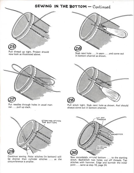

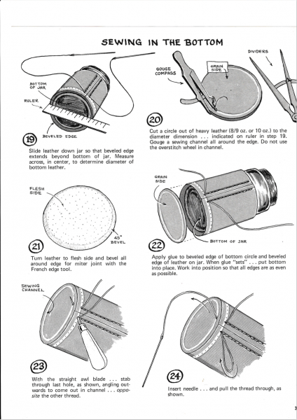

@Damien de la part de Leather Carver

Merci à Leather Carver, et merci à Dams pour le partage!
