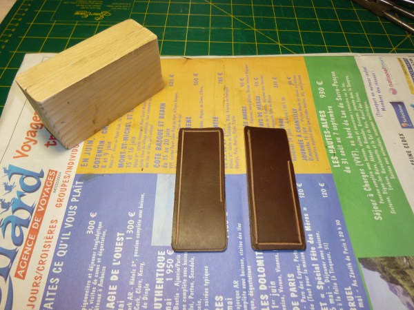

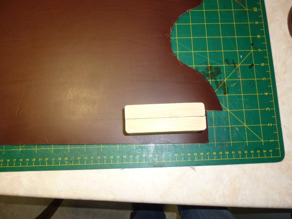

Le principe de réalisation débute par la fabrication d'un patron en bois.
Le cuir est ensuite découpé en reportant les dimensions du patron :

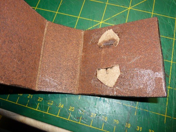

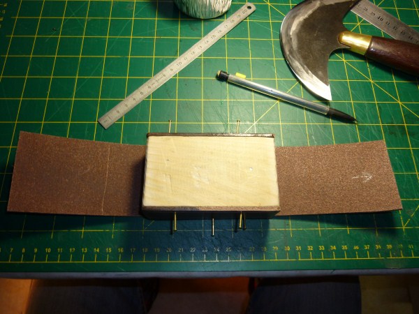

Les côtés sont cloués sur le bois pour faciliter la couture :
P1030353 (600 x 450) 125.jpg (74.71 Kio) Vu 3228 fois
Détail du passant.
Nota : pour faciliter le pliage du cuir, les angles sont rainés.

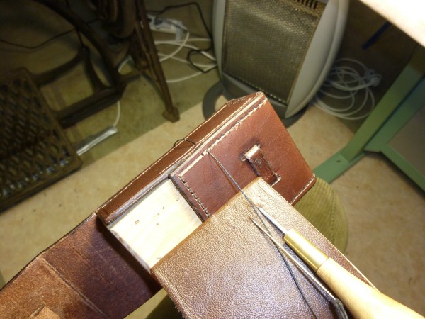

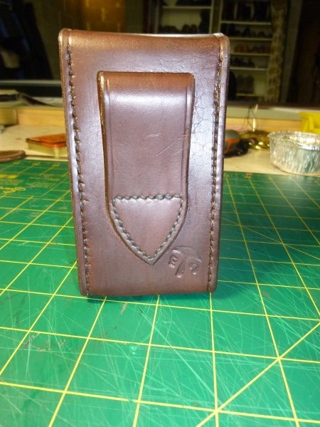

Enfin la couture à angle droit :
P1030381 (600 x 450) 136.jpg (68.13 Kio) Vu 3228 fois

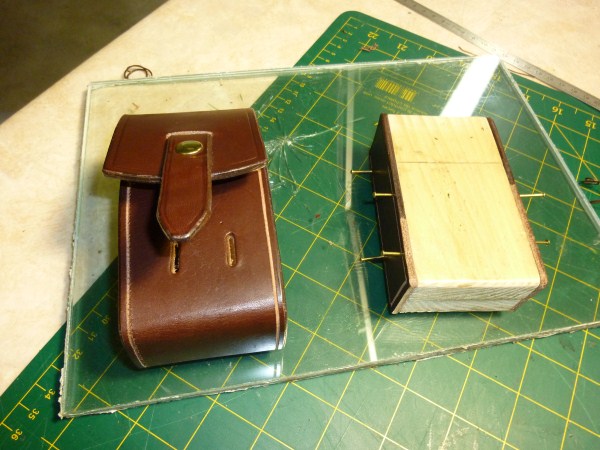

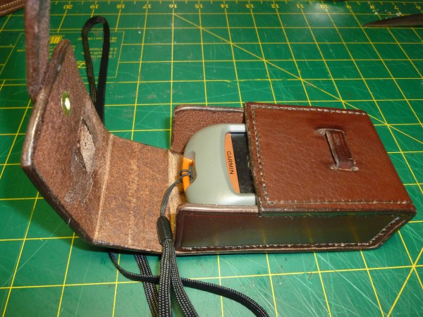

Quelques photo fini :
P1030383 (450 x 600) 57.jpg (75.51 Kio) Vu 3228 fois
P1030385 (450 x 600) 28.jpg (79.32 Kio) Vu 3228 fois
P1030392 (600 x 450) 79.jpg (89.53 Kio) Vu 3228 fois
