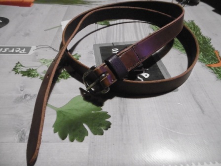

bonjour à tous voici quelques photos de ma dernière commande par une amie
il s'agit de courroies de reculement pour mettre sur un harnais nylon marron de paire
sa sera pour un mérens
je vous reconfirme que ce n'est pas du grand art

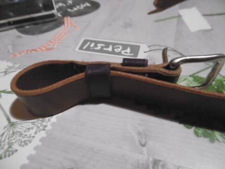

Bonjour Pegap, moi je dis bien hein! Pouruqoi dire que c'est pas du grand art, c'est déjà très propre!
Sauf un truc, que je trouve fort dommage, et "dangereux".
Tu as fais des coutures perpendiculaires aux efforts (sur la largeur du cuir), sur une pièce comme celles-là c'est un truc à ne pas faire dans du cuir.
On dit toujours que c'est un peu comme les pointillés d'un timbre-poste...
En plus il n'y avait aucune raison de les faire :cry:
Les courroies de reculement, selon l'usage, peuvent avoir certains chocs, j'en ai déjà vu péter 2, et ce sans ces "mauvaises" coutures.
Avec une couture comme ici, ça augmente fortement les risques de casse, même si c'est "pour de la balade". Les voitures sont freinées généralement et parfois on a pas de reculement (bien que ça se raréfie), donc on pourrait croire que le reculement prend rien, en tout cas pas de chocs.
Mais des freins qui freinent plus d'un coup, j'en ai déjà vu aussi :mdr:
Hormis sur des pièces de décoration sans efforts ces coutures perpendiculaires sont à éviter "à tout prix" dans le matériel équestre en cuir (tu l'as peut-être déjà vu comme ça sur du matériel équestre bas de gamme ou sur des articles de nylon, mais le nylon est bien plus résistant que le cuir et donc ils ne se tracassent pas de la solidité vu que de tout de façon "ça tient").
Bon après je dis pas de recommencer ton travail...chacun son choix/conscience/chance mais tu sais au moins que ce n'est pas bon :P
Mais ne donne pas ça à quelqu'un pratiquant le "marathon".
Sinon ben j'ai rien à dire, sauf peut-être faire les tranches au niveau esthétique, mais après je ne les fais pas toujours non plus, surtout sur le matériel équestre :lol:

Bonjour Fiona, je partage l'analyse de Cylène il ne faut JAMAIS faire de couture perpendiculaire au cuir.
Les selliers ont un procédé qui est parfaitement décrit dans tous les bons ouvrages qui permet de faire la couture de retour en direction de la boucle.
Par ailleurs, j'ai l'impression que le cuir utilisé est plutôt du collet. Pour du harnais d'attelage, il vaut mieux utiliser du demi-dosset qui est plus solide et d'autant plus que le but de la courroie de reculement est de retenir la voiture dans les descentes ou de faire reculer l'animal avec la voiture.
Ne perdons pas de vue que l'attelage est la discipline la plus dangereuse avec le cross dans le complet et que risquer un accident pour un cuir de mauvaise qualité ou de qualité inappropriée est un peu dommage. Mais ce n'est que mon avis.
Autrement la réalisation est propre, Alain

bonjour a Cylene et Alain
je ne savais pas pour les coutures en largeur c'était pour changer du "w" pour me permettre d'aller sur l'autre coté.
concernant les tranches je ne sais pas les travailler.
pour le cuir je sais juste que c'est du taureau acheté à un sellier professionnel (j'ai comparé par rapport à mes courroies de reculement que j'ai sur mon harnais de travail au boulot sa l'air d'être la même épaisseur)
je sais que l'attelage est dangereux je l'utilise tous les jours au milieu des bisons et on a l'ancêtre du parc qui a beaucoup "d'anecdotes" et de problèmes eu en attelage...
merci malgré tout pour vos compliments et conseils.
ce sont des courroies de reculement de paire. au taff même si les freins pètent les chevaux ne sont absolument pas en mesure de retenir (plus d'une tonne à vide, imaginez chargé )
cylene non je ne les referrais pas mais si le cuir s'abime à cet endroit la jreferrai une paire je verrais avec la pote et pour l'instant c'est pas prêt de servir
