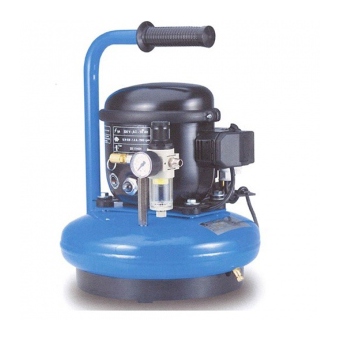

Le compresseur n'a pas besoin d'être puissant, trois ou quatre bars c'est assez.Si vous avez le choix, optez pour un compresseur silencieux, fabriqué à partir d'un moteur de frigo. De toute façon, pas question de l'utiliser à l'intérieur, alors même s'il fait un peu de bruit c'est pas gênant.

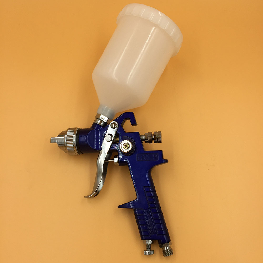

J'ai oublié de vous montrer le pistolet. Je n'ai rien dit à propos du masque et des gants, vous y aurez pensé sans que j'en parle....

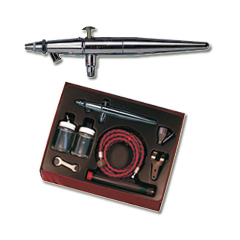

A ton service , je les utilise depuis des années, PAASCHE est la rolls avec BADGER. Le PAASCHE "V" est plus plus petit, le VL, le VLS peuvent travailler sur des surfaces plus grandes ( idéal pour nous), le Paasche "F" n'est pas cher mais pas très bien, c'est un simple action. Il faut deux ou trois godets et surtout au moins deux jeux de buses et aiguilles. BADGER est tout aussi bon pour le cuir, le 150 , le mien donc, est à moins de 80 euros. Il faut choisir un double action par aspiration, c'est à dire avec un godet que l'on emboite sous le corps de l'aero, ceux qui ont un dé à coudre soudé sur le dessus sont plutôt pour les maquettistes, trop petits donc !
Les aéros comme le noir de ma première photo sont à éviter comme tous ceux qui ne donnent pas leur marque. Les ATZEK sont plus pour le modélisme, trop compliqués pour nous. Attention à ne pas acheter une marque inconnue, les pièces détachées seront introuvables !
Le plus contraignant c'est de nettoyer l'aéro après chaque usage, pas question de laisser la teinture sécher dedans sinon c’est deux heures de galère, mais pour ce qui est du résultat sur le cuir,l'aérographe est magique ! celui-là est à 120 euros

Si je peux apporter une rectification à mon premier message, commencer par un petit pistolet est aussi une bonne solution ! On se familiarise, et si on y trouve un intérêt, on passe a l'aérographe pour un travail plus fin...

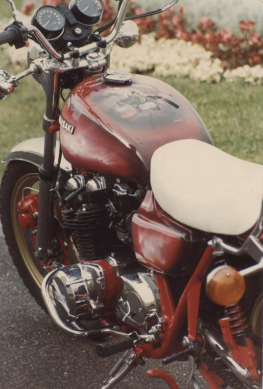

Magnifique travail mais pas à ma portée...tiens il y a longtemps j'avais customisé ma 1000z kawa, entièrement démontée puis refaite à mon idée,sur le réservoir un cavalier noir du seigneur des anneaux de franck Frazetta...
