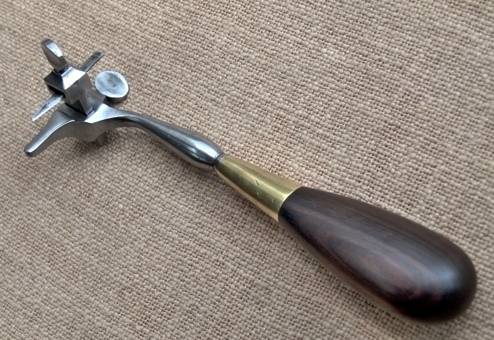

Nox
Messages : 1510
Re: porte carte basket
Message par Nox » mar. 23 févr. 2016 16:16
c'est trop "rustique" comme lame pour ça.. L'outil adapté est le trusquin .....
...mais outil ancien très rare et cher (+ de 100€), ayant un petit bout de lame fine (env.5mm de large) de chasse-peaux comme sur l'indispensable en laiton: http://www.forum-outils-anciens.com/t3390-couteau.htm
Lame en vente ici: http://www.vergez-blanchard.fr/boutique ... g_fr&num=2
Après il y a peut-être moyen de bricoler avec cet outil, un cutter à lanières, en contrôlant la profondeur de l'entaille au jugé (pas de guide comme sur l'autre):
http://www.ebay.de/sch/i.html?_from=R40 ... r&_sacat=0
Sinon, il existe des rainettes pour encastrer la couture et éviter l'usure du fil par frottement, mais la couture reste visible, version moins chère et plus "fine" que notre compas rainette national Blanchard:
https://www.google.fr/search?q=groover+ ... ge+leather
pas cher et livraison gratuite!
http://www.ebay.fr/itm/Adjustable-Leath ... SwaA5WlccS
http://www.ebay.fr/itm/5en1-Artisanat-e ... 54192655c4
Mais je pense que bricoler un genre de trusquin avec une fine lame d'indispensable est tout à fait faisable, ayant un guide de profondeur, une calle d'écartement, dans le genre de ça (qui est un couteau à bande américain, très pratique mais pour couper des lanières larges), en mettant une lame pointue vers le bas, mais n'entaillant pas entièrement le cuir jusqu'en bas:
http://www.tandyleather.eu/fr/product/c ... draw-gauge
Voilà ce que je peux dire pour aider.. ;)
Parce que j'aimerai savoir comment tu utilises ta lame???? Montée sur un outil avec guide ou à main levée??? De quelle largeur est la lame?

Message par Derire » jeu. 25 févr. 2016 20:28
Nox a écrit :c'est trop "rustique" comme lame pour ça.. L'outil adapté est le trusquin .....
J'utilise la lame à main levée avec un réglet, elle fait environ 7mm d'épaisseur.
