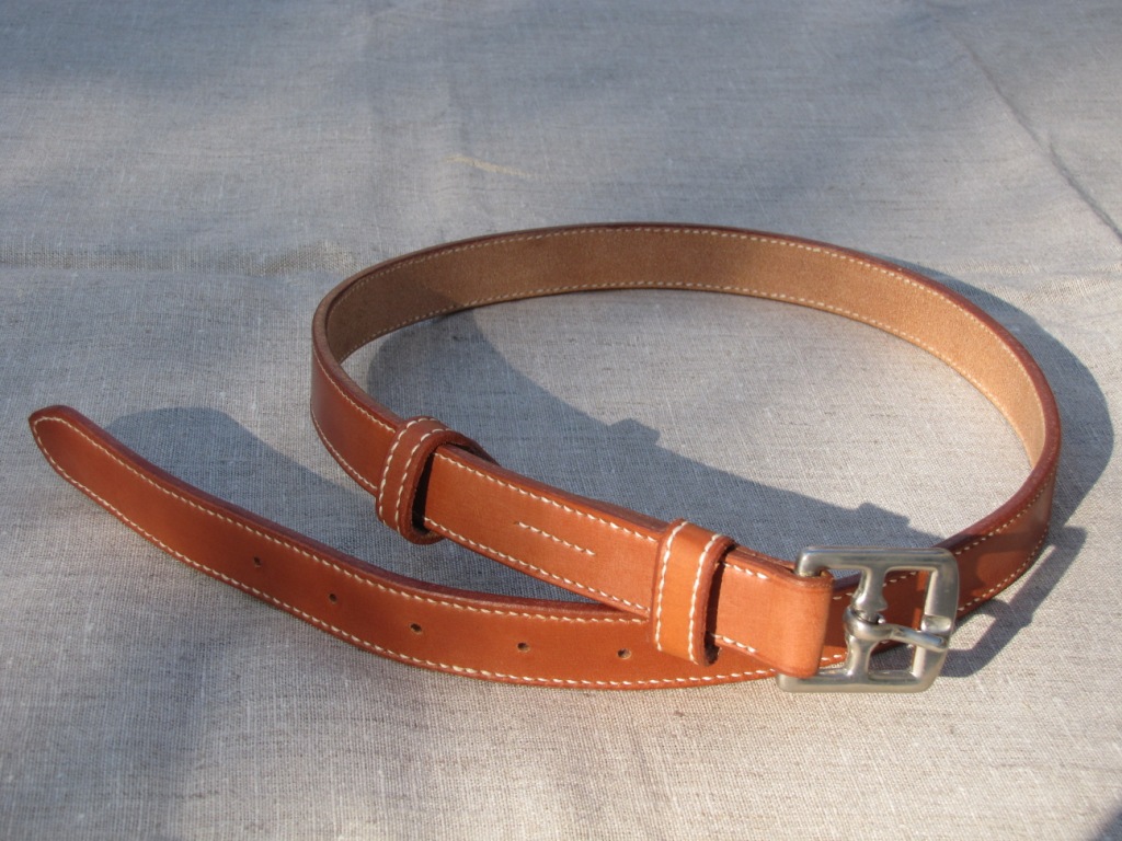

Bonjour Stéphane, j'ai bien regardé les tranches, est ce que tu passes de la gomme arabique avant la cire ?
Perso, j'utilise cette gomme sur les tranches des ceintures en cuir végétal, je l'astique et fait briller au chiffon doux et à la lissette. Éventuellement, je repasse de la cire d'abeille préalablement chauffée sur la tranche, puis ré astiquage au chiffon doux. Ci-joint la photo d'une ceinture que j'ai faite. A toi de voir et d'essayer, bon courage.
