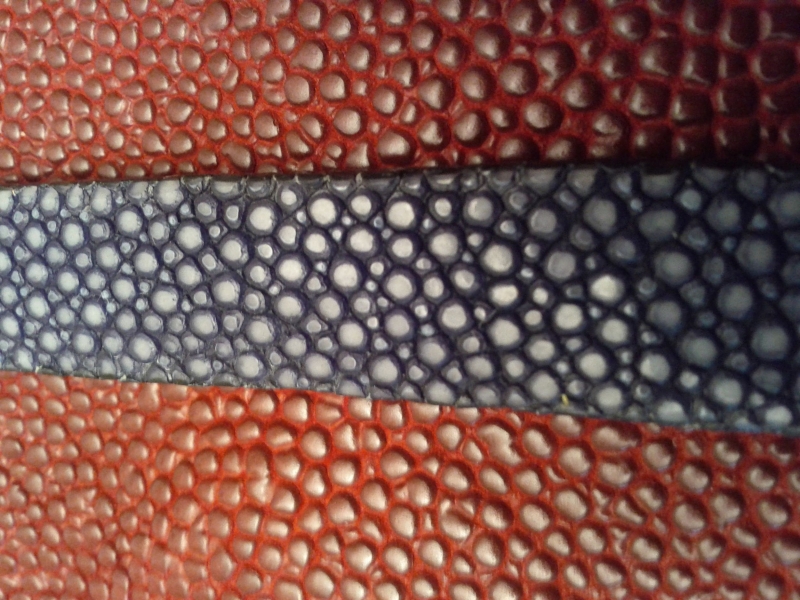

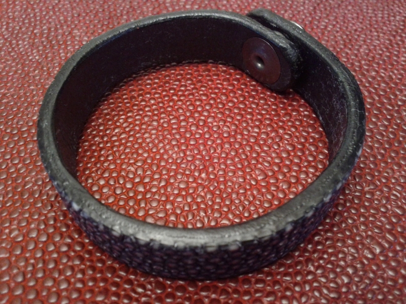

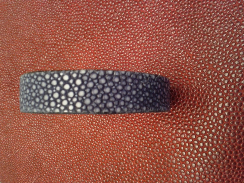

Alors voici un bracelet très simple en galuchat doublé d'un morceau de collet refendu.
Mode opératoire :
- découpage grossier du galuchat avec un tranchet "sacrifié" car le galuchat abime énormément les lames !
- collage du collet découpé aux bonnes dimensions à la néoprène. J'ai d'abord fait sécher une première couche de néoprène sur les deux pièce avant d'en remettre une et ensuite coller. Ceci dans l'intérêt d'avoir un collage optimal.
- Redécoupage du galuchat plus précis avec le dremel et un disque carbone, en suivant les contour du collet
- Affinâge de la découpe toujours au dremel avec une tête de meulage
- Les arrondis ont été fait avec la tête de meulage.
- "Abat-carrage" du galuchat au dremel toujours avec la tête de meulage.
- Passage de la cire de tranche
- Perçage des trous à la perceuse !
Je comprends que nombreux sont ceux qui n'aiment pas travailler cette matière. Ce n'est vraiment pas simple et faire quelque chose de précis nécessite d'avoir de l'outillage spécifique. Mais c'est tellement beau comme matière :-)

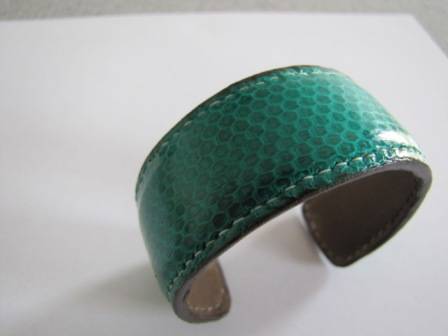

Tu peux aussi utiliser un support spécifique au collage de matières, Beaulama a fait un joli bracelet ouvert en galuchat vert (edit, en lézard, je rectifie!) pour son épouse avec ça :

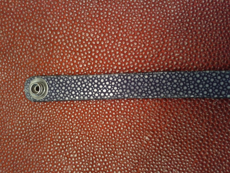

Bravo, c'est propre! Pour un prochain, peut-être pourrais-tu parer en périphérie le collet qui te sers de doublure pour obtenir un effet bombé et une tranche plus fine? et en posant la partie femelle du bouton pression avant de coller le galuchat, tu aurais une fermeture "invisible". Se ne sont que des préférences personnel, ton travail, tel que réalisé est "nickel".

attends, je crois que j'en ai la photo qu'il m'avait donnée pour la mettre sur le forum.... si ça pose soucis (de droits d'auteur), je l'enlèverai sur ta demande Beaulama ;)
Ah ben autant pour moi, c'est du lézard, j'ai confondu! Enfin avec du galuchat on peut faire pareil, sans couture...

C'est très beau quand même ;-) c'est une bonne idée ces manchettes. Je vais chercher un peu pour voir combien ça vaut.
