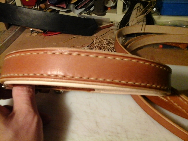

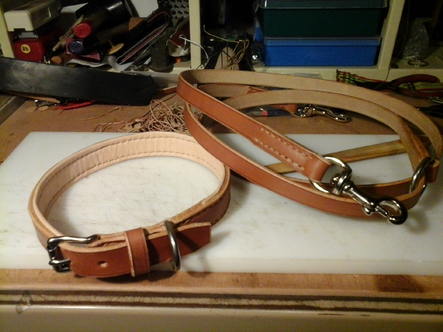

Voici un petit ensemble qui devrait être sous le sapin chez mes parents (pour le chien...)
645
646
Collier dublé chèvre (un peu fine la doublure...) et laisse modulable (longue ou pas).
Cuir demi-dosset de chez GAL (s'mouche pas du coude le chien des parents !!!), fil lin ciré par moi-même, et tranches aussi !
et bouclerie inox pour le dé et l'anneau, mais pas les mousquetons ni la boucle.

J'adore les colliers pour chien :D
C'est simple et propre. Bravo.
Point de couture un peu espacé pour moi, j'aime quand c'est plus serré. Mais ça c'est une question de goût.
Tu nous montrera une photo avec le modèle stp ? :-)

Question curiosité, en quoi sont ton mousqueton et anneaux si pas en inox? Pas peur que cela rouille avec le temps? (enfin il n'y a pas que l'inox qui ne rouille pas bien entendu).
Je me suis faite "avoir" quand j'ai confectionné une pièce d'harnais pour cheval l'année dernière, j'ai mis un simple "Dé" en fer nickelé... c'était plus par principe de le mettre car il ne sert pas, et j'ai pas fait attention, je n'en avais pas à l'époque en inox. Il a pas mis 2 mois à rouiller, ça fait tâche sur le beau harnais où tout le reste est "nickel" ;(
Enfin dans ton cas ça reste remplaçable "facilement" au cas ou!
Pour la "ligne sombre" le long des bords du cuir, c'est fait au formoir ou au fer?

Message par manu b. » jeu. 17 déc. 2015 20:38
Je mettrai une photo des essayages, pas de problème !
La boucle et les mousquetons sont en acier nickelé, donc il y a des chances que ça ternisse, même si ça ne rouille pas.
Et la ligne est faite au formoir, je fais ma ligne de couture au compas, à côté, et je repasse un coup de formoir quand c'est cousu (ça fait ressortir la couture).
C'est vrai que mes points sont un peu longs... il faut que je m'entraine encore pour mieux régler ça, parce que je ne passe plus la molette, je fais tout au pif !

Et un coup de mandrin dans le passant n'aurait pas fait de mal non plus ! Mais j'en ai pas encore... !!
