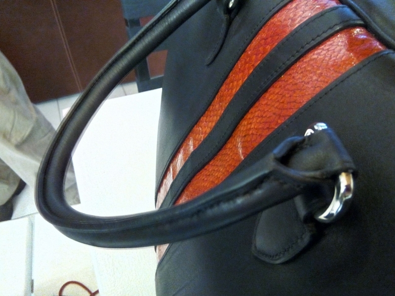

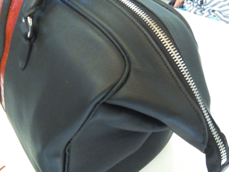

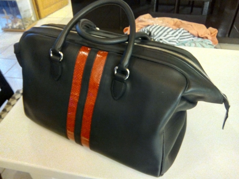

Pour illustrer l'idée qu'une machine doit être adaptée à une personne (aptitudes, affinités) et à sa façon de travailler (plutôt que le contraire), photos du travail d'une jeune maroquinière qui ne travaille qu'avec une machine plate.
En effet, ses assemblages sont réalisés à la main aux endroits nécessitant une résistance particulièrement élevée ou aux endroits inaccessibles et à la machine (piqûres dites "méca") sur les longueurs, les zips etc. pour le gain de temps.
Grand sac de voyage en cuir manufacturé par Julie D. (maroquinière en Gironde).
Désolé pour la qualité des photos
Nous lui avons préparé cette piqueuse plate triple entraînement Adler 67-73 équipée d'un servomoteur électronique avec réducteur de vitesse qu'elle a inauguré avec ce sac.
