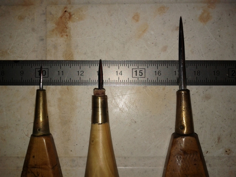

C'est jolie de coudre au 12 mais pour faire cela il faut avoir fait une bonne formation. Il faut avoir l’alène pour (soit, très fin) et il faut avoir le coup de main.

@Jacquy en terme d'alène j'ai utilisé la plus fine que j'ai, légèrement plus fine que la plus fine de cette photo. Pour comparaison celle du milieu est la plus petite de chez Blanchard...
