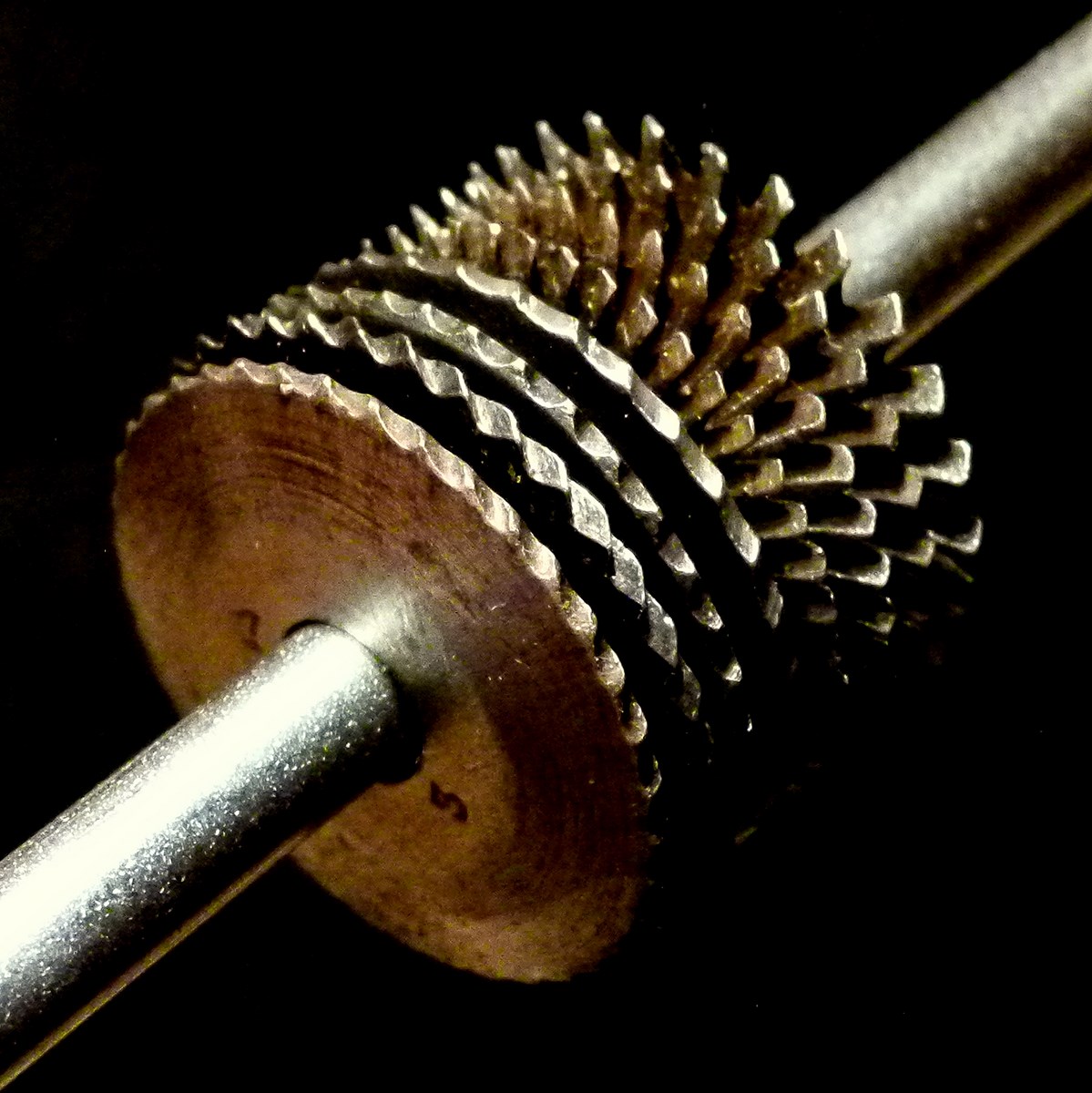

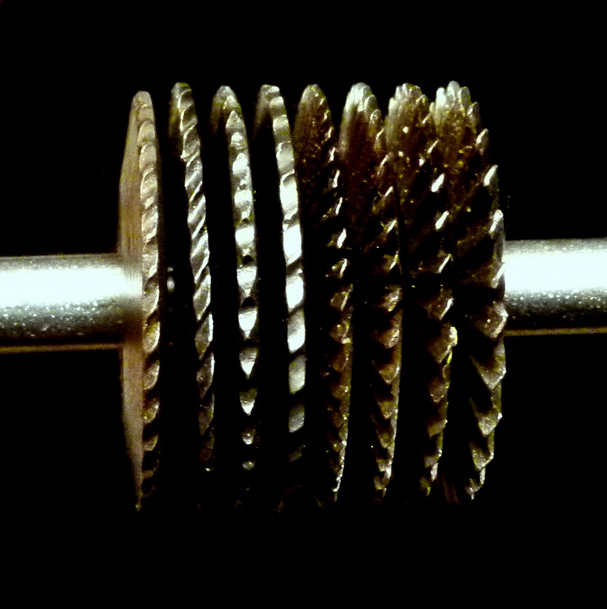

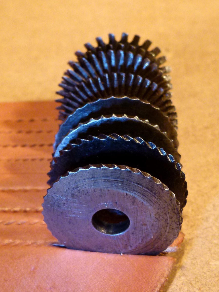

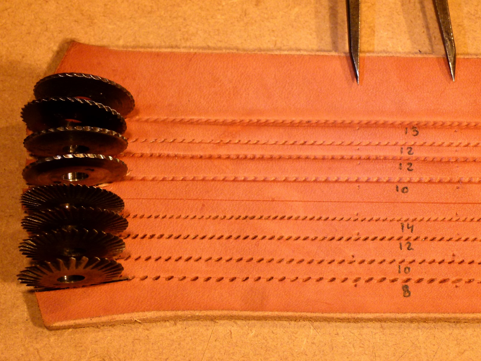

Pour la couture main on utilise la griffe à molette pour marquer l'emplacement des points qui seront perçés à l'aide d'une alène, au fur et à mesure de la couture dite "point sellier". Il existe plusieurs tailles de molettes selon la taille du point souhaité, plus le chiffre est grand, plus le point est petit car les N° gravés sur les molettes correspondent au nombre de points par pouce (2.54cm), écartement visible sur le compas en haut et espacement marqué de chaque côté des
numéros sur le cuir.
Généralement le N°8 est standard, le 10 est plus fin, après c'est plus pour la maroquinerie ou si vous voulez réaliser un record :D
Preuve à l'appui, ici sur de jolies et fines molettes anciennes (rien à voir avec les récentes!). Les dents des N°8, 10, 12 et 14 s'enfoncent bien dans le cuir lors du marquage, les faux-points N°10, 12 (2 genres) et 13 (erreur de marquage semble-t'il vu que ça ressemble au 12) font juste une impression :
Je ne sais si c'est toujours d'actualité, mais il existait 3 tailles de diamètre de molette selon le catalogue ancien :
pour la petite griffe N°8 à 20 en normal et N°10 à 20 en faux points
pour la moyenne griffe N° 5 à 20 en normal et N°8 à 20 en faux points
et la grande griffe N° 5 à 20 en normal et N°6 à 20 en faux points
Aucune idée si les miennes en diamètre 27mm sont des grandes ou moyennes, j'ai eu une petite (marquée 37, bizarre !?) donc je sais que ça n'en est pas...
Je trouve que ce sont de jolies pièces bien minutieusement réalisées, je serais curieuse de savoir comment ...

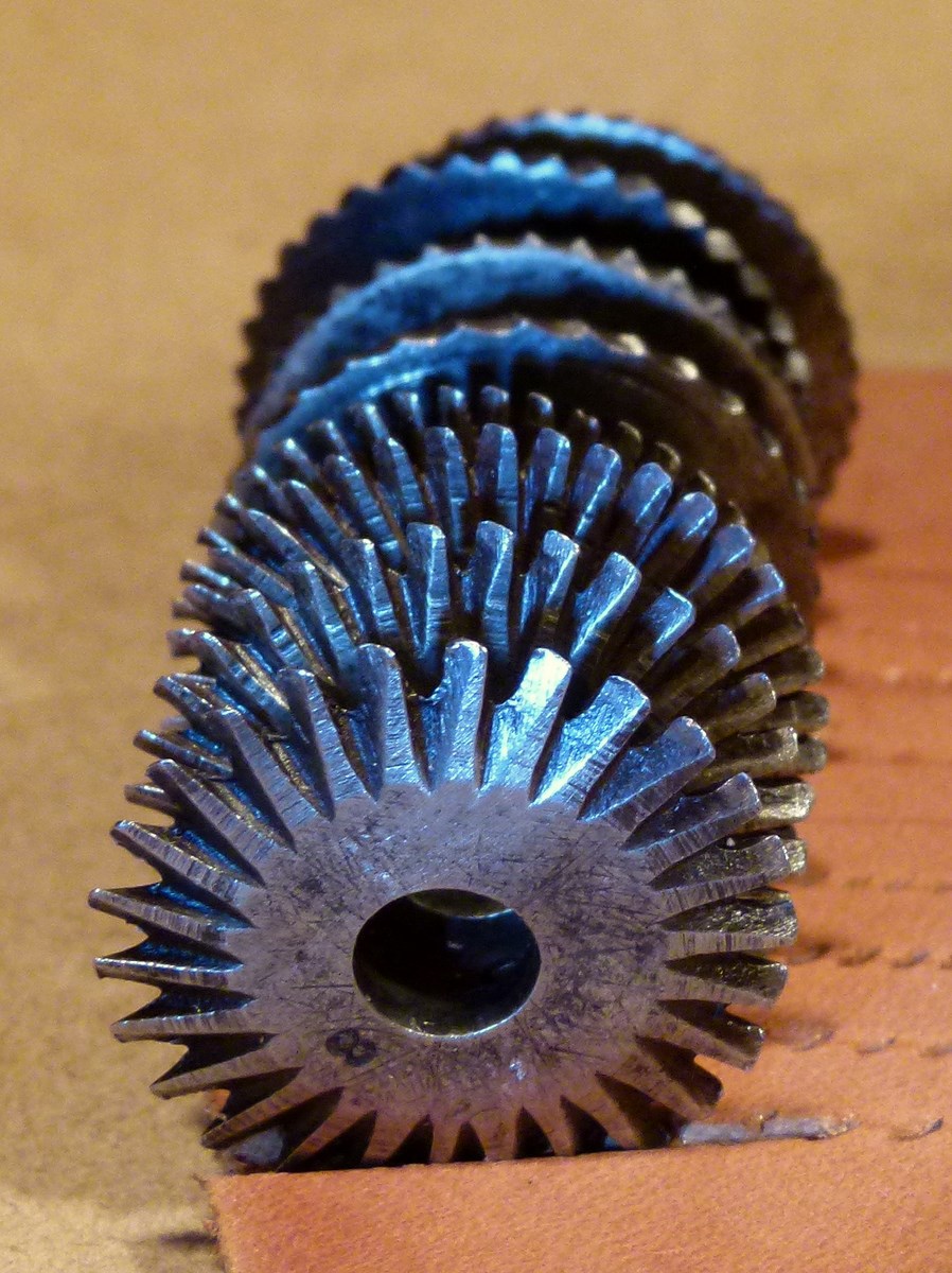

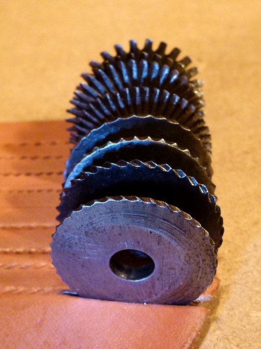

On remarquera les faux points qui sont différents, genre picots sur la 3e, la N°12 :

Ah oui, effectivement c'est pas du tout les mêmes.
Les molettes en photo sur le site de Vergez et Blanchard ressemblent pourtant plus à tes anciennes
Peut-être que tu as eu un modèle "intermédiaire" qui était plus économique à fabriquer mais qui ne donnait pas entièrement satisfaction?
Ton test est sans appel et quand même, ils auraient pu s'en apercevoir tout seuls....
Ou alors t'as racheté d'occase un lot super usé :D :D
Ou alors, c'est juste des molettes pour faire une déco sur le cuir....

Non non, c'est pas usé du tout (j'en ai une rouillée, les pointes sont détruites), c'est des faux points, pour imprimer le cuir ;) Peut-être comme déco ou relier visuellement la vraie couture là où on ne peut pas coudre ? Mais les dents des anciennes sont moins larges, ça marque juste où piquer en guidant l'inclinaison de l'alène juste comme il faut, très délicatement... Le soucis d'après mes souvenirs avec les molettes récentes, c'est que ça marque trop le cuir de chaque côté du point et on voit le résidu de marquage si on utilise une alène fine.

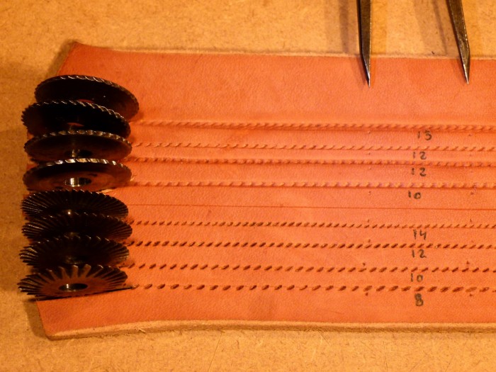

oui, tu me diras ce que tu en penses, peut-être mettre une photo des points sur du cuir comme j'ai mis , juste de 2 molettes de même numéro pour comparer ...

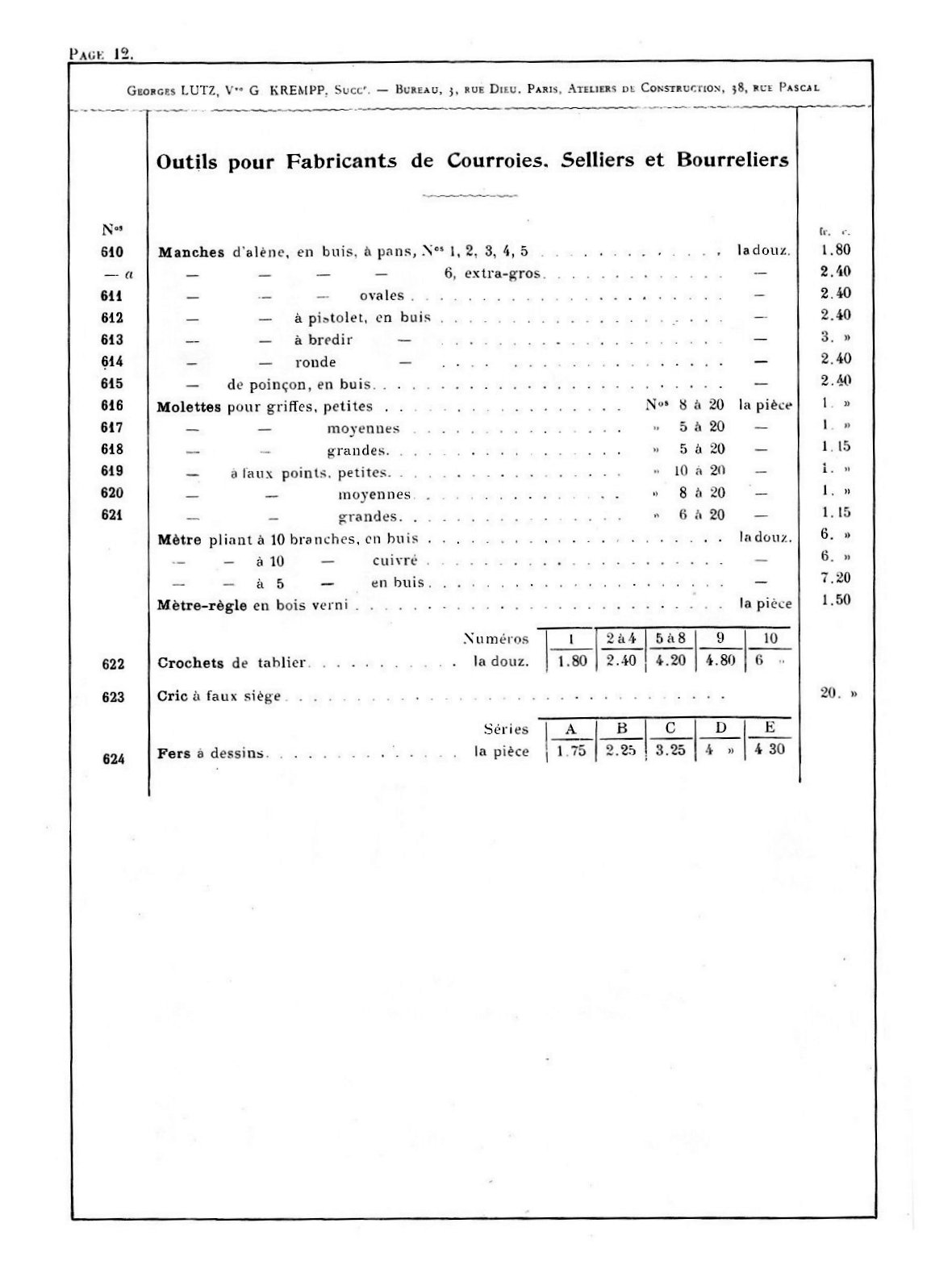

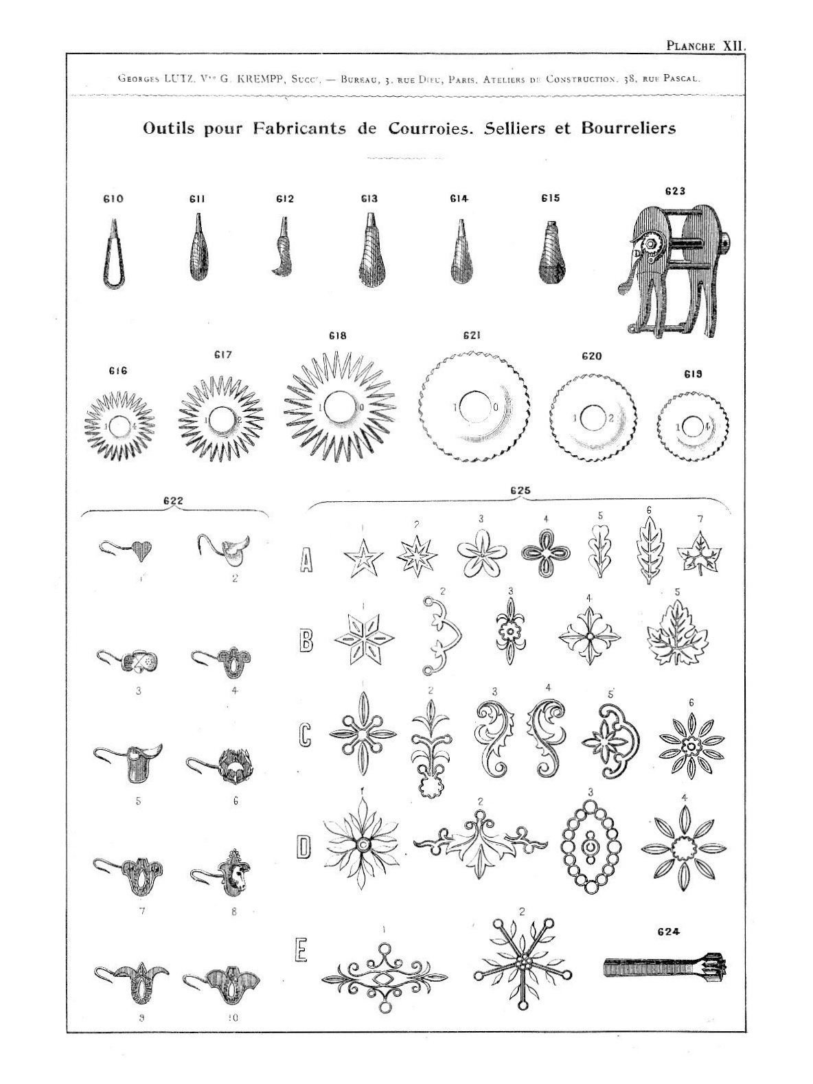

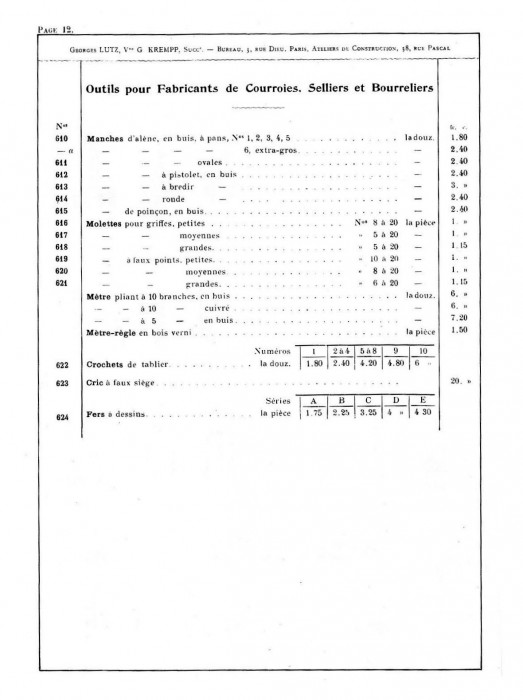

Extrait du catalogue Krempp (anciennement G. Lutz), revendeur d'outils Blanchard, on voit les 3 tailles de diamètre de molettes pour griffes

J'avais dit que je ferai quelque chose. Mieux vaut tard que jamais ^^ J'ai 5 anciennes et 4 récentes.
Sur la petite ancienne, je lis 6.8...
En vert les numéros des molettes anciennes et en noir les récentes.
