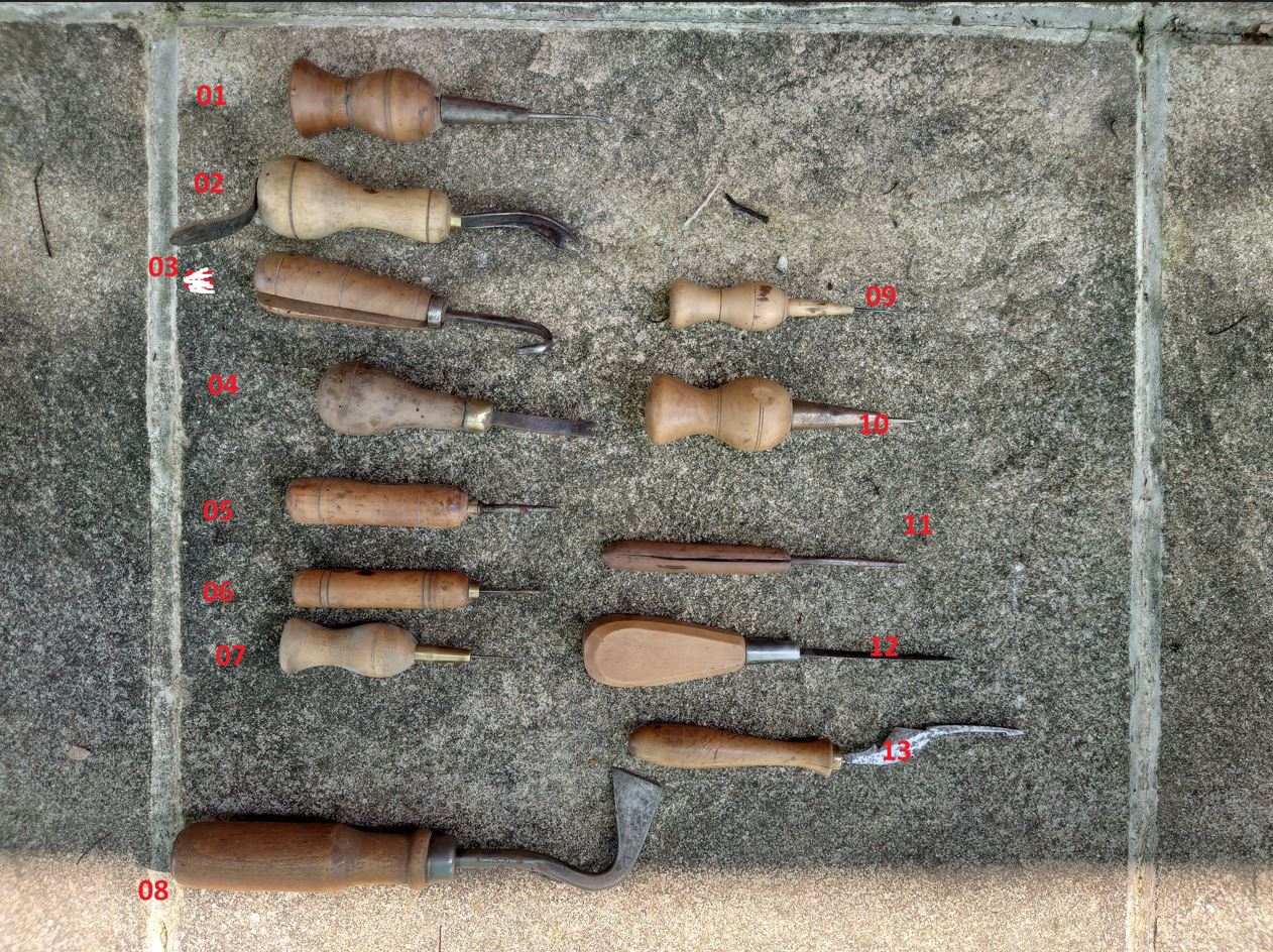

Bonsoir, comme indiqué dans ma présentation, j'ai récupéré une certaine quantité d'outils anciens provenant d'une immense collection.
Certains restent encore assez obscurs pour moi mais j'espère que vous pourrez m'aider.
Par exemple pour celui-ci de marque Blanchard.
Certains l'appellent trusquin mais j'ai l'impression qu'il doit avoir une autre appellation car je ne trouve rien à son sujet

Je me permet de remettre trois de tes photos avec des numéros, pour avoir plus facile :

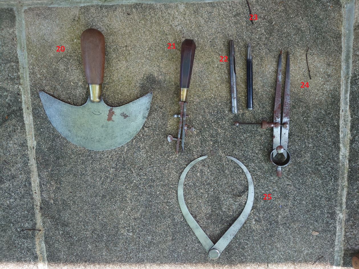

Pour ta dernière photo, il s'agit d'un compas à rondelles, ou encore compas à verge. Ca sert à couper des ronds dans du cuir. Seule pièce qu'il me manque et dont j'avais envie il fut un temps.
Pour ton avant dernière photo, il s'agit de deux couteaux mécaniques pour le cuir. Celui du bas semble en laiton de chez Vergez Blanchard. J'arrive pas à zoomer sur celui du haut.
Outil qui sert à couper des lanières dans du cuir.
01 : alène courbe, ou ronde qui a été pliée? je vois pas bien
02: alène courbe
04: on dirait un abat carre. C'est un outil qui sert à casser le "coin" des tranches du cuir.
05-06-07: alène ronde?
08 je sais pas
09 alène ronde
10: surement une alène losange mais la longueur de la lame est vraiment petite
11: probablement alène ronde aussi
12: avec l'ombre j'arrive pas à voir si alène ronde ou losange
13: je sais pas
Pour les alène ronde, ça sert surtout à agrandir tes points de couture, qui ont été préalablement réalisé avec une alène losange (ou dit aussi alène aux pinces)

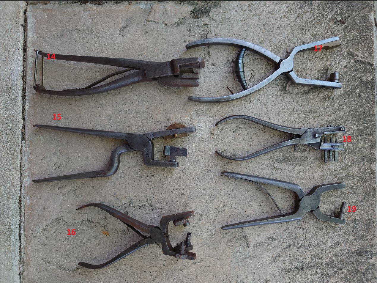

De 14 à 19 j'espère que Michel ou d'autres pourront donner plus de détail.
La 16 on dirait une pince pour faire un trou, surement qu'on savait changer la "buse" (supposition)? mais je préfère pas m'avancer et encore moins sur les autres malgré quelques petites idées
20: couteau demi-lune, ou couteau à pied. Ca sert à couper le cuir simplement. Sa maitrise permet de couper tout et n'importe quoi avec facilité. Beaucoup à l'heure actuelle ne savent même plus s'en servir en pensant couper avec tel un cutter. Il existe de nombreuses tailles différente. A voir son année, les nouveaux aciers blanchard sont de la m*rde. Il n'a pas l'air super récent, mais pas aussi vieux que les "très bon".
21 je préfère pas m'avancer j'ai un doute avec la forme de la "lame"
22 et 23 = emporte pièce (= pour faire des trous en tapant dessus)
24: compas à pointe sèche. Avec tu peux marquer le cuir pour faire une ligne de couture, tu peux reporter des mesures, tu peux évidement tracer un cercle ect. Bref tout ce qu'on fait avec un compas normal, mais ça marque pas avec une mine de crayon, ça marque le cuir.
25: pas destiné forcément au cuir loin de là. Compas d'épaisseur. Y'a surement d'autres nom. Ca sert à prendre la mesure extérieure d'un objet. Peut-être d'autres utilités? Dans le domaine du cuir je m'en suis jamais servie perso, un bon pied à coulisse m'est plus utile. Ca se retrouve beaucoup en mécanique.

08 pour couper , tracer le zinc, le plomb, pour les toitures par exemple.
21 un trusquin ?
14-15 pour percer la fente des boutonnières.
17-18-19 pinces à trous diverses
