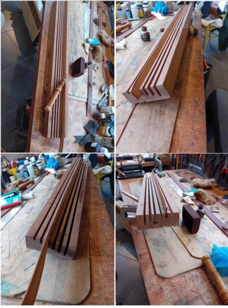

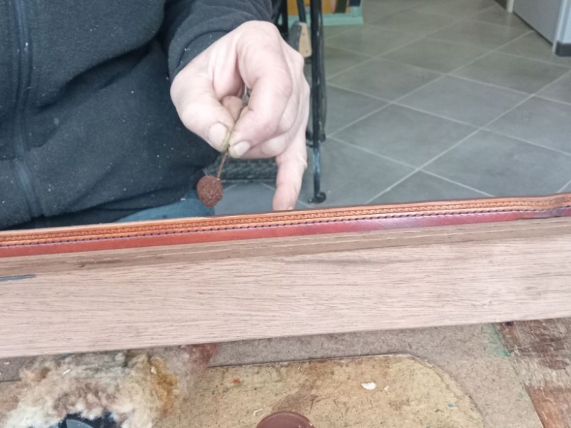

Voilà, c'est long parfois, jusqu'à 1 m 40 en ligne droite. Après le passage de l'abat-carre, la ceinture posée sur les cuisses pour un premier coup de brunissoir, puis teint tranche et re brunissoir (3 interventions au minimum...). La bande de cuir se tortille un peu sous la main...
J'ai "bricolé" ce morceau de bois. Un coup de scie, de raboteuse, et une défonceuse avec quelques fraises pour les rainures de différentes largeurs et profondeurs.
L'appui est régulier et plus fort sur mon brunissoir (tourné maison) , les tranches sont plus régulières et la teinture , souvent différentes sur mes ceintures est plus rectiligne.
Les 2 rainures en V en dessous, me permettaient de casser les angles quand je faisais les courroies pour mes machines à coudre en partant d'un carré de 6 x 6 mm.
Par la suite, j'ai modifié ma refendeuse pour ce genre de travail .

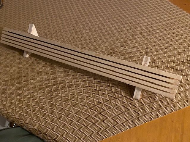

Message par equicuir89 » mer. 27 déc. 2023 21:05
Après quelques traits de scie, un peu de sciure et 2 p'tites heures de boulot , c'est fait. J'en ai profité pour ajouter 2 petits supports amovibles pour mettre à 45° pour la teinture des tranches, c'est plus pratique, on voit mieux ( je m'en suis fait un jeu pour moi aussi, depuis le temps...). J'ai taillé dans un bout de bastaing en sapin de récup, y'a qqes petits trous de vers, mais un coup de "Bondex" ou de "Xylo"en viendra à bout.
4 rainures de 3 ; 2,5 ; 2 et 1,5 cm de profondeur. 4,5 mm de large sauf la 3 cm qui est en 5 mm. Le morceau fait entre 75 et 80 cm.
Contact en MP si intéressé pour 13€ + fdp

Message par MICHEL39 » ven. 5 janv. 2024 11:36
Bonjour Marcel;
Bien reçu le support pour les tranches. Il est superbe.
Merci encore.
MICHEL39
Messages : 178
Localisation : JURA
Re: Mes tranches sur ceinture
Message par MICHEL39 » ven. 5 janv. 2024 11:52
Voila le beau travail d' EQUICUIR
Merci a lui.
Je vous montrerai l'outil a l'oeuvre dès que je fais une nouvelle ceinture.
