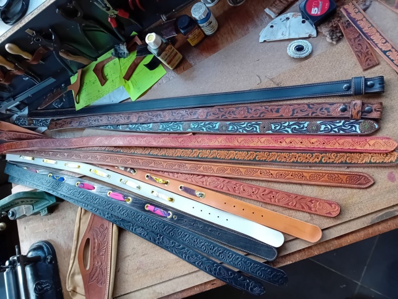

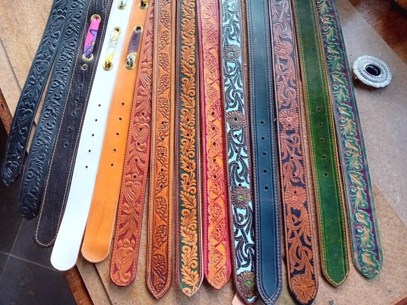

C'était le week-end dernier, dans mon petit village, ma seule expo de l'année. On a eu froid, mais convivialité et vin chaud ont permis de passer une bonne journée.
Un ami m'a prêté 2 nouvelles roulettes d'embossage ( des modèles anciens, en métal: inconvénient, même dérouillées, elles laissent un peu de traces grisonnantes sur un cuir naturel clair).
Je me suis lancé dans quelques effets de teintures et de patine.

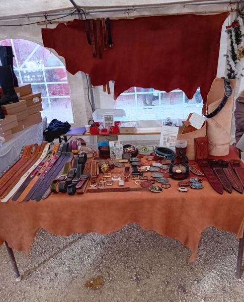

Le petit stand, 2 m linéaire
Hormis 2 ceintures qui étaient des commandes et que j'avais gardées pour exposer, les autres étaient préparées pour être ajustées , avec choix de la boucle pour les nouveaux acquéreurs.
8 concrétisations et plusieurs nouveaux contacts pour du boulot futur.
Je parlais d'effets de teinture, celle qui est au centre dont le fond ressort vert foncé, avait un fond de départ turquoise et devait recevoir une couture turquoise aussi...
le gel antique "TAN" a pris le dessus, ben..., on adapte.

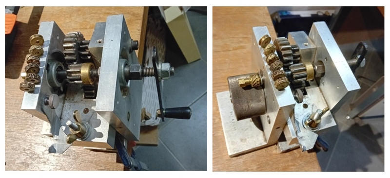

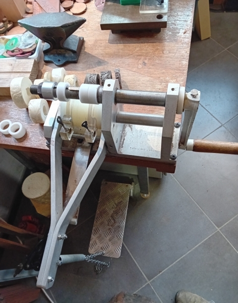

2 machines faites maison par le frero il y a qqes années. Les "Yaka 001 et 002". Bon d'accord, il maitrise le tour, la fraiseuse, etc...
La 001, pour les petites roulettes utilisées sur les bordures ; un ensemble de pignons permet d'avoir le même déroulé entre la roue d'appui ( qui entraine aussi) et la molette qui doit faire 17 mm de diamètre
La 002, axe de 25,4 mm pour les roulettes de plus grand diamètre (50 à 70 mm) utilisées principalement pour les ceintures. Là, c'est entrainement juste par la roulette; la pédale permet de plaquer le cylindre en nylon sous le cuir.
J'ai fais évoluer aussi le dispositif de guidage de la lanière; avec la pression, ça barrait un peu dans tous les sens et un repoussage, pardon embossage mal centré, ça saute aux yeux. J'ai eu qqes loupés, mais, c'est ce qui fait avancer, non !

Re: Quelques ceintures pour le marché de Noël
Message par Luc » mer. 6 déc. 2023 09:28
Ah bin oui ah mais non!!! Le monsieur y fait rin qu'à cricher!!! :mdr:
Pratique ces bécane! Moi qui ai tant de mal à garder le cap avec les petites et qu'un manche...

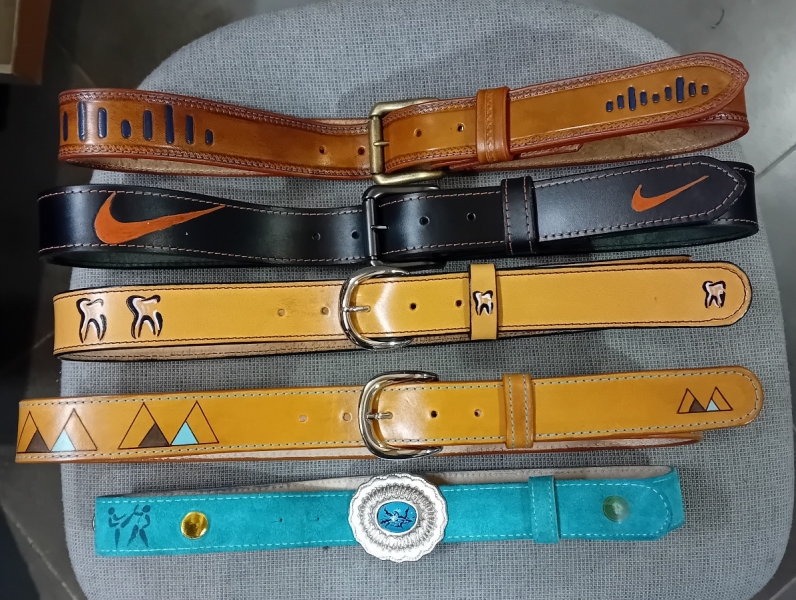

Parmi les ceintures, des amis Limougeauds m'ont demandé pour les enfants, belles filles , et petite fille qqes personnalisations (leurs "boites" et le sport).
Comble de l'histoire, 2 ceintures sont faites avec du cuir de chez Weaver Leather et repartent aux États Unis...

Celle du milieu c'est pour un dentiste?

Bien vu, elle a eu ses diplômes il y a qqes temps;
un bosse chez Cisco Systems, l'autre...doit on encore présenter Nike ?, les triangles je connais pas la société et la petite dernière à gagné un tournoi de taekwondo à tout juste 10 ans.
Grrr pour les couleurs: la noire est cousue avec du fil orange comme le logo, comme ne le restitue pas la photo.

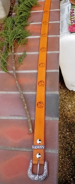

SI, si, compris. Je ne fais qu'une expo à l'année, et bien souvent 80 % sont des clients fidèles pour le renouvellement d'une nouvelle ceinture ou un cadeau personnalisé. Je n'ai pas beaucoup de stock mais je prends des photos de toutes mes ceintures quasiment. Celles qui sont exposées sur la table, c'est plus vendeur pour montrer son "savoir faire" , sont des commandes que j'ai gardé pour la circonstance et 4 ou 5 ont été livrées le soir même. D'autres sont celles de mon épouse, qqes unes à moi et 4 ou 5 de démo. Je personnalise ( couleurs cuir, coutures, tranches, etc...) ce qui plait aux gens. Elles sont toutes montées sur pressions, c'est pratique et ce qui me permet qqes fois de vendre une 2 eme boucle.
C'est vrai que je bosse à tout juste 5 € de l'heure si on compte tout. C'est de 2 à 3, voire 4 h de boulot. Le cuir est un plaisir , pas une source de revenu à mon niveau.
J'ai plusieurs modèles en vente sur LBC, mais cela représente très peu à l'année.
J'ai tenté avec une boucle automatique, un peu galère à coudre la crémaillère, mais cela change des "classiques"
Pour des sportifs

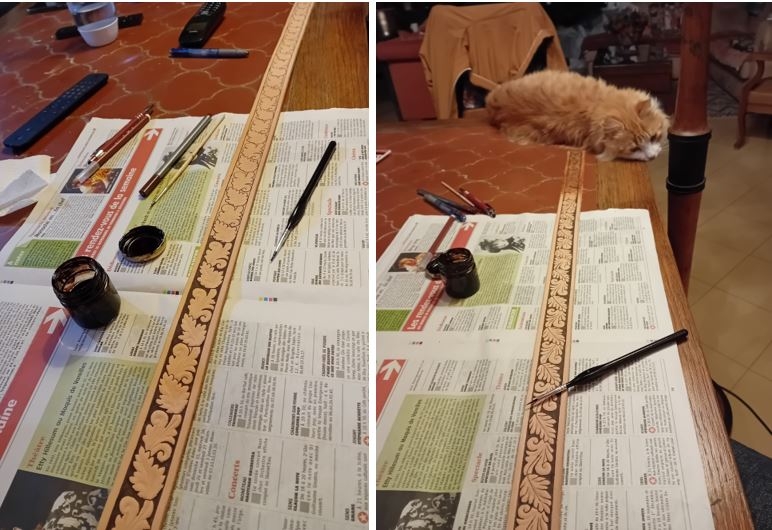

Et puis, il y a la "coup de cœur" , celle pour laquelle on a eu un grand soutien moral de "ULK" qui passait la soirée à regarder mon pinceau bouger... :D Le final qui se révèle lorsque la teinture et patine ont sèché

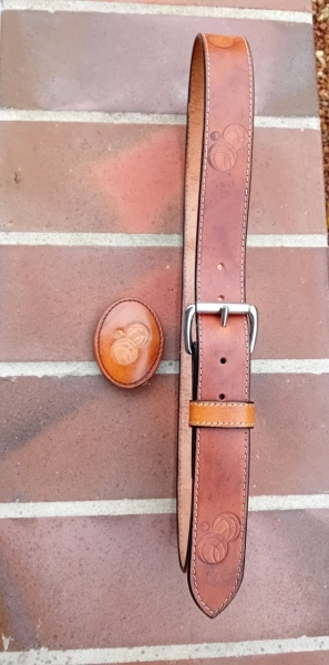

LUC : merci pour le carving, bien aidé d'une ancienne roulette d'embossage en fer, à essuyer soigneusement après chaque utilisation. Cette roulette doit dater des années 70 je pense.
J'avais réalisé 2 ceintures de ce style l'an dernier ( photos du début du post) . Je ne me suis pas encore lancé sur du "vrai" carving pour les ceintures. Cela viendra.

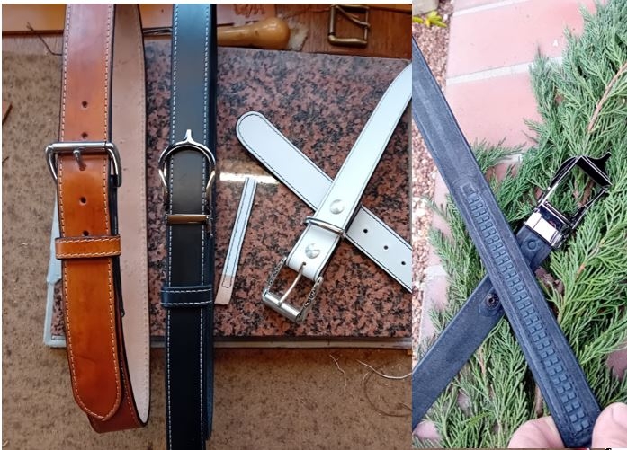

La boucle automatique comporte un petit cran qui permet le réglage sur la partie rajoutée à l'intérieur de la ceinture noire avec la boucle en forme d'éperon.
Une ceinture sans trous, des réglages plus "fins". Je ferai peut être un post lors de la prochaine réalisation.

"La boucle automatique comporte un petit cran qui permet le réglage sur la partie rajoutée à l'intérieur de la ceinture noire avec la boucle en forme d'éperon.
Une ceinture sans trous, des réglages plus "fins". Je ferai peut être un post lors de la prochaine réalisation."
Ça serait bien parce que j'ai rin compris!
