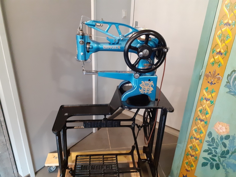

J'ai peu "posté" l'an dernier, l'activité machines à coudre m'a occupé pas mal.
Des restaurations et on m'en amène pour révision aussi.

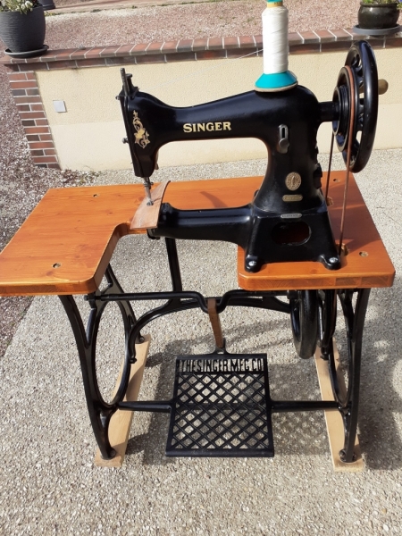

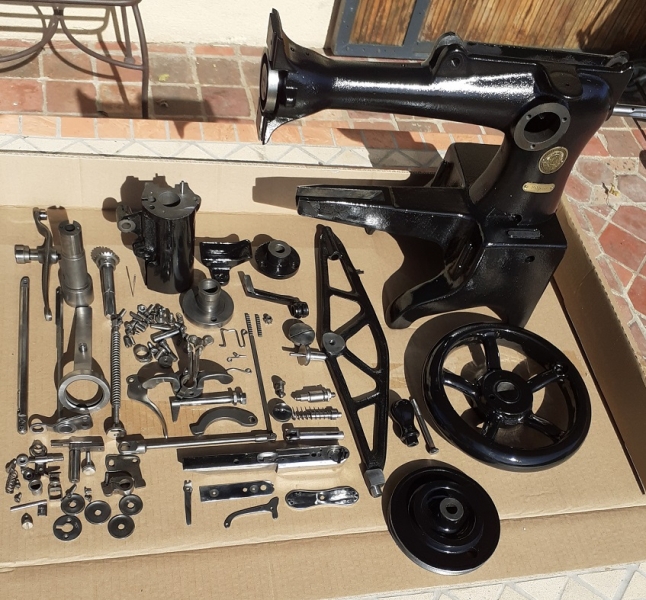

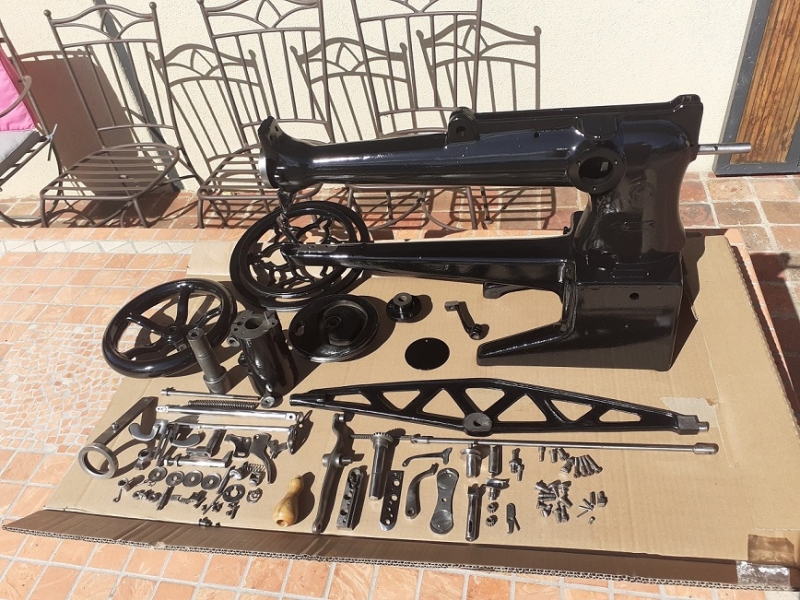

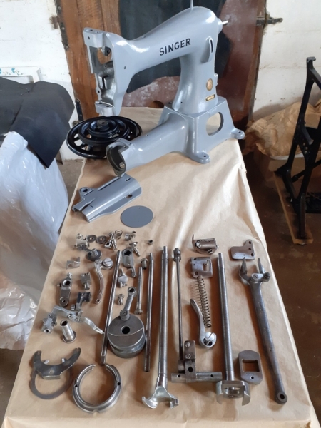

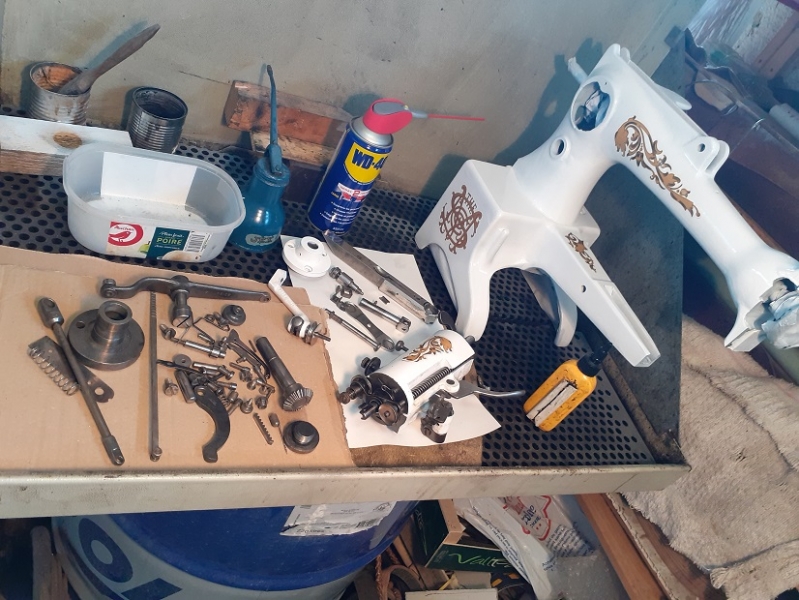

Quelques unes en images; elle subissent le même sort. Démontage quasiment jusqu'à la dernière pièce; nettoyage , passage de tous les morceaux à la brosse nylon, polissage sur certaines.
Décapage, peinture et décalques refaits.
Une poignée, en buis, vient s'ajouter au volant, bien pratique pour terminer les derniers points des fois. L’inconvénient, je dois retourner le volant et le système de remplissage de canette n'est plus opérationnel. Pas de soucis; système " D " : une petite cheville en bois au bout de la perceuse sans fil et hop !!!

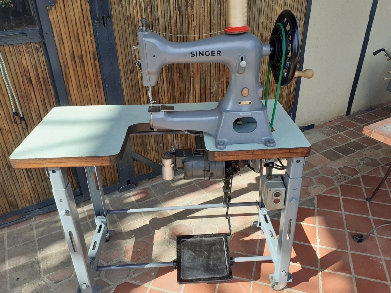

Certaines 45K ont été motorisées avec système de réduction de vitesse que j'aborderai dans un autre post.
Une autre
une autre encore

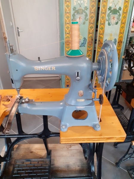

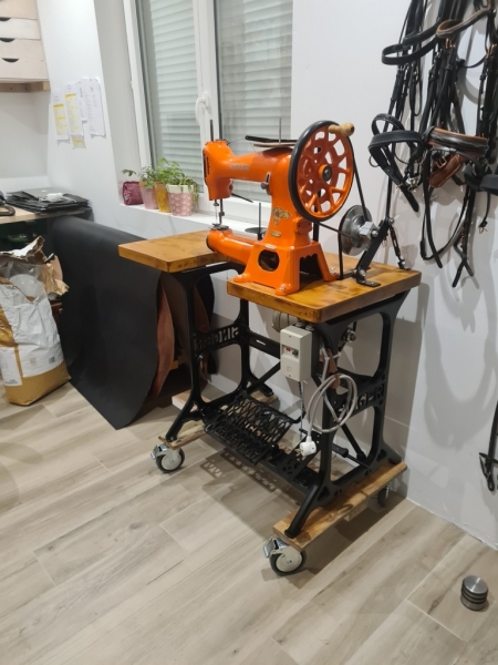

En ce début d'année, un modèle que je n'avais pas encore vu, sans doute le modèle d'avant les K25....Une 45K68

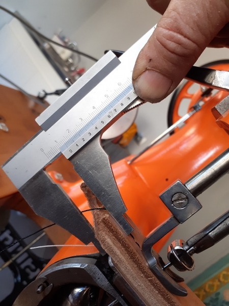

Sa nouvelle propriétaire ( qui m'a envoyé la photo dans son nouvel atelier) tenait à cette couleur, ça "flash" et ça coud ses 13 mm.
13 mm, c'est le max que je peux passer. Le débattement de l'aiguille est différent de la K25, et ne peut aller au delà.

De bien belles machines.

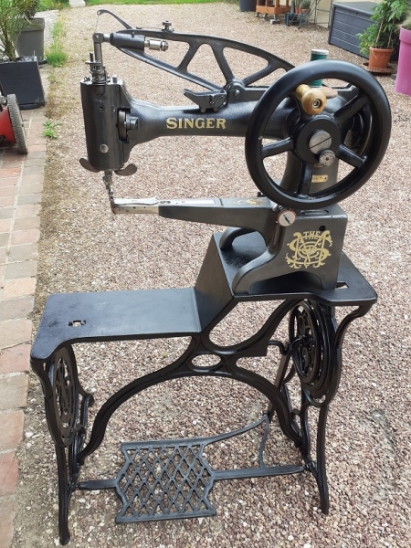

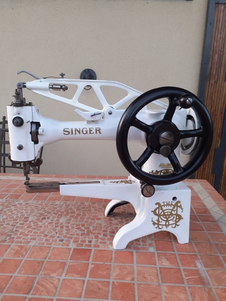

Quelques 29K, noires longues/courtes, grises, bleues d'origine ou bleues pas d'origine...c'est selon la demande.
une petite dernière, bleu "martelé".

Beau travail. Je ne démonte jamais, je restaure ce qui est nécessaire. Mais, la remise à neuf, c'est un autre boulot et c'est bien joli.
