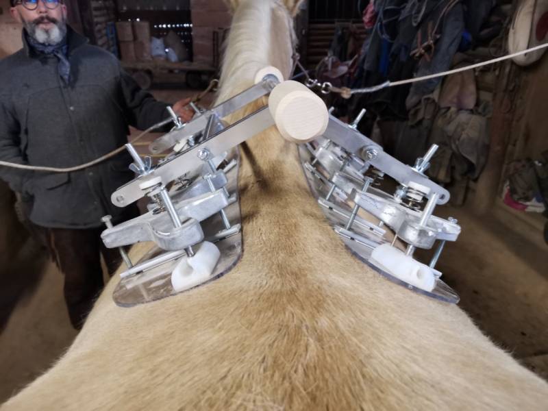

J'ai vu circuler des questions sur les arçons Tomas Venc https://www.saddletree.cz/en/ (désolè je n'arrive pas à mettre un lien actif)
J'ai orienté plusieurs personnes dont Amélia vers cet arçonier. C'est quelqu'un de très sérieux qui est capable de faire des arçons western de différents types parfaitement adaptés au dos de chaque cheval.
Il peut faire du ground site intégré, faire un cover en fiberglass (environ 1 mois de délai) et en Rawhide en passant par un prestataire (très beau boulot, mais très long environ 4 mois de délai. voir le post de Aurore ''Lalouve'' sur la fabrication des Hope Texas Saddle).

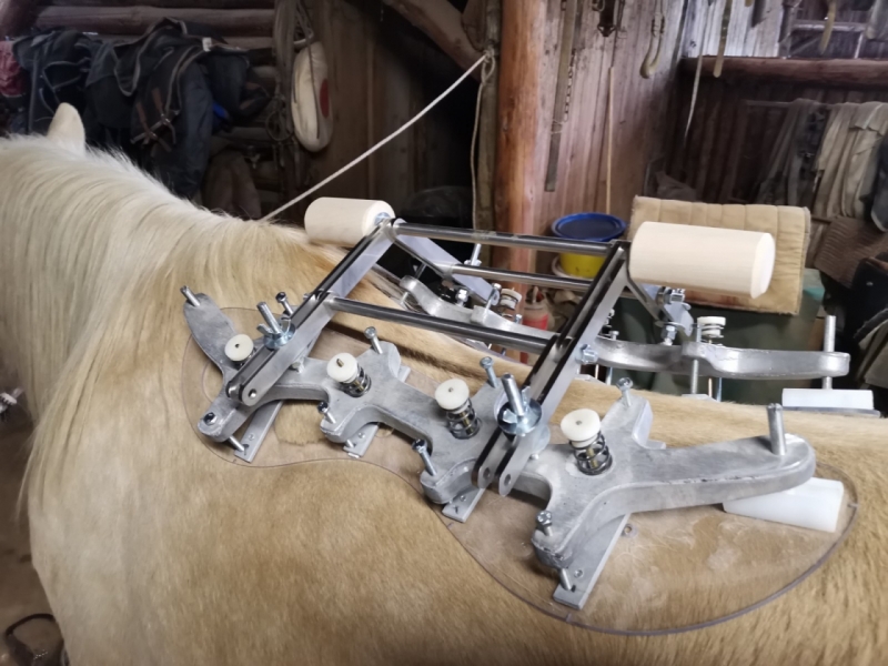

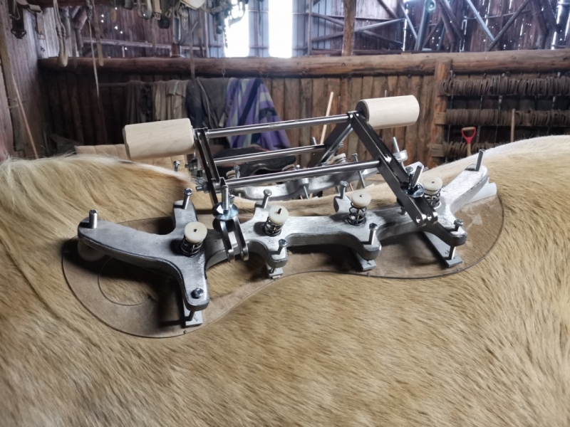

Il existe des configurateurs (deux, il en a un et j'ai le deuxième) avec lesquels il est possible de prendre des empreintes très précises du dos des chevaux. L'opération n'est pas simple mais reste accessible pour qui aura la patience et la rigueur.
Avec cet appareil de mesure on peut avoir tous les paramètres que demande Tomas dans son configurateur sur son web site. L'avantage c'est que ça prend en compte les écartements avant et arrière, les angles avant et arrière. le voile et le rock des bars et il est possible de demander tout un tas d'options sur la longueur des bars, le cantel, le fork et la corne.
Photos prises sur le dos du cheval de Mat présent sur ce forum.
Pour l'instant c'est Aurore qui l'a pour mesurer le dos de sa jument qui est vraiment très très difficile à couvrir. Mais je peux éventuellement me déplacer pour prendre une empreinte ou envoyer l'appareil avec un mode opératoire que j'ai écrit en Français avec quelques photos.

Alors non, il ne prend ni empreintes plâtre, ni autres gabarits en tout genre qu'il ne saurait pas exploiter. Le seul moyen de passer commande est de savoir remplir ce qu'il appelle le configurateur sur son site.
L'outil qu'il a mis au point et dont je dispose permet de relever avec exactitudes toutes les côtes aux points exactes de ce configurateur. De ces points, il tire une programmation d'usinage en 3D qui lui permet de restituer la bonne topographie du dos du cheval.

Mais c est génial cet appareil !! J ai déjà vu des dispositifs plus ou moins précis pour prendre des mesures mais avec ça c est vraiment beaucoup plus precis car j ai l impression qu on s approche vraiment des points d appuis d une selle en fait...
Mon idée de celle est toujours d actualité...du coup je suppose qu avant toute chose il faut prendre des mesures avec cet engin pour pouvoir commander un arçon
