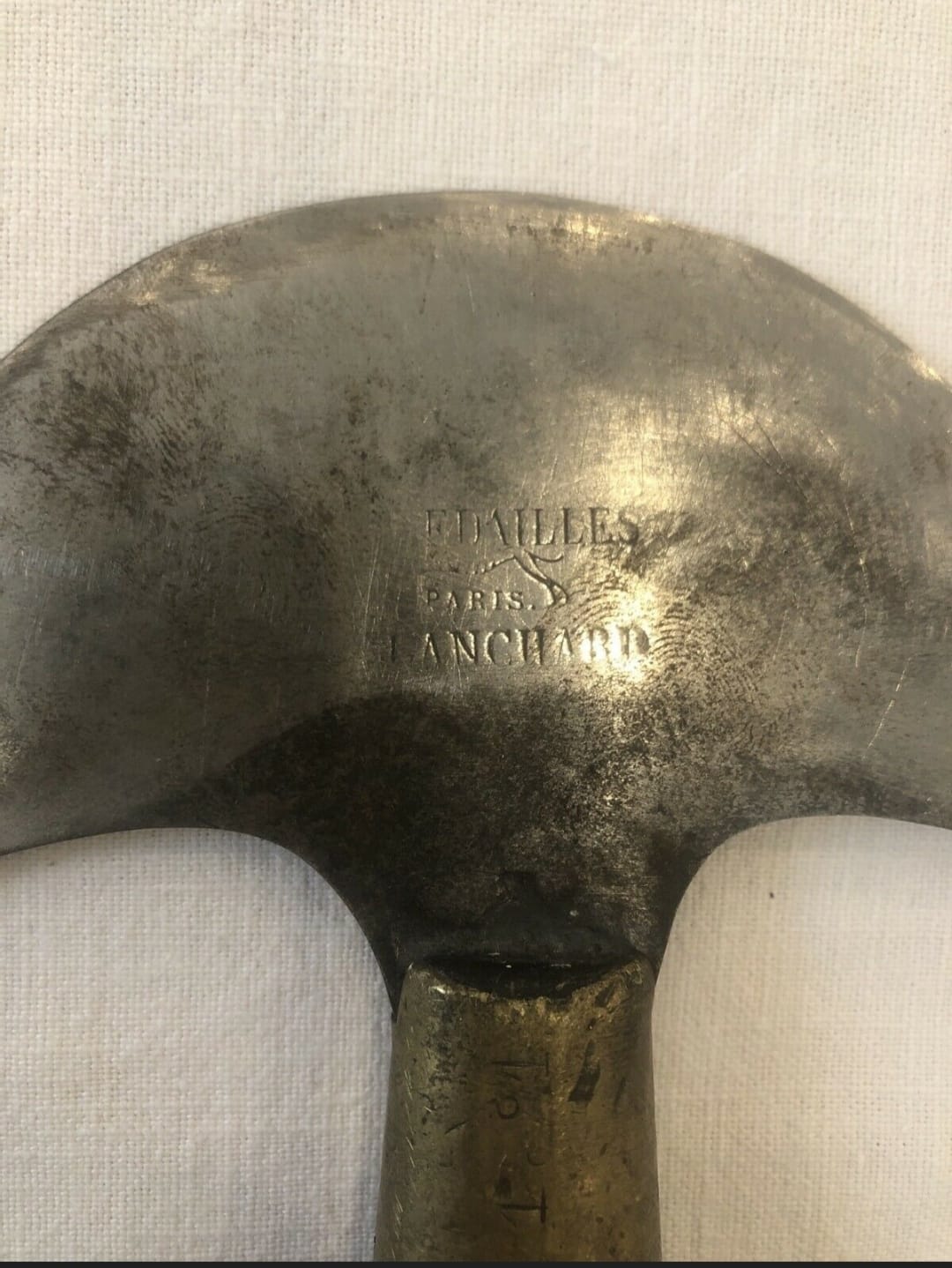

Bonjour et Bonne Année à tous! Je viens de trouver ce marquage Blanchard que je n'ai pas encore rencontré. Quelqu'un pourrait m'aider avec des informations ? Merçi

Bonjour Dan,
Il s'agit d'un marquage Blanchard mentionnant un nombre de médailles, malheureusement le nombre est effacé. J'ai déjà vu 3, 4, 5, 6 ou 7 médailles.
Ces médailles seraient les médailles d'or et d'argent que Blanchard aurait obtenu lors des expositions universelles.
Cette mention est donc parfois un moyen d'avoir une idée approximative de la date du couteau.

Bonsoir Damien, merçi beaucoup pour l'information, je n'ai pas eu le courage de t'envoyer un message privé. Moi aussi je pensais qu'il s'agissait des medailles obtenues par la manufacture lors des expositions universelles. C'est que cette mention des medailles chevauche le marquage Blanchard. Merçi encore et à bientot.

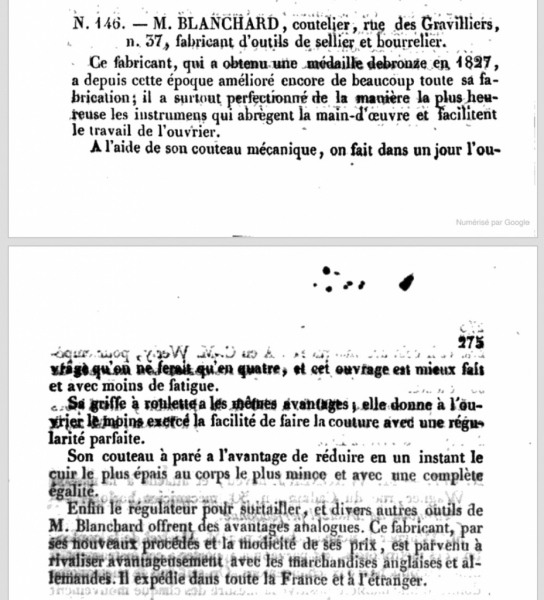

Après quelques recherches au sujet des médailles (j'ai aussi un couteau à pied marqué 7 médailles), j'ai trouvé ça :
Le lien du doc complet ici : https://books.google.fr/books?id=1PJLAA ... &q&f=false
p. 274-275
Donc 1827 : médaille de bronze pour Blanchard
p. 274-275
