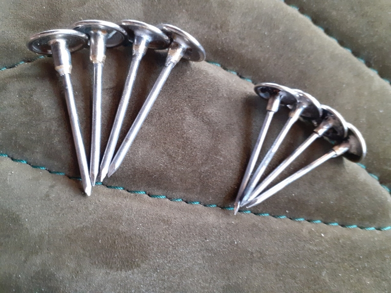

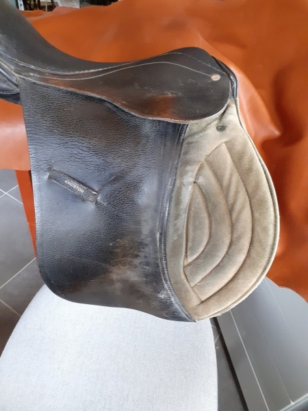

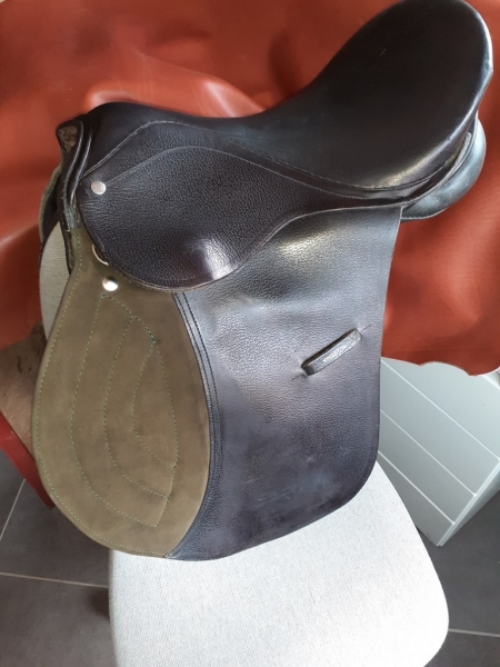

Même si ce n'est pas ma tasse de thé, il m'arrive des réparer des selles anglaises de temps en temps. Pas de grosses interventions entendons nous.
Dernièrement, le remplacement des bourrelets Av, le cuir était usé, la mousse un peu écrasée. 2 Clous de selles étaient cassés.
Pensant la chose facile à trouver, j'ai vite déchanté, pour 2 clous.
L'ancien sellier de la ville d'a coté : " j'ai point de ça; t'as qu'à chercher sur internet..." bon ben, au revoir monsieur....
Quelques tapissiers, éventuellement, mais pas non plus. Sur le net, pas mieux ou en acheter 10 ou 12 avec une commande mini de 100 €, vous voyez chez qui sans doute.
Y'a pas, alors on gamberge et on fabrique. Y'a ka !
Des têtes de pressions que j'utilise pour mes ceintures, des clous sans tête, une petite lampe à souder ( genre briquet/chalumeau) du décapant et de l'étain.
Cela tient, et m'a bien dépanné.
Si vous rencontrez ce problème un jour, peut être une solution. Ou , si vous avez la flemme, il m'en reste 4.
Conseil, ne tapez pas dessus pour le mettre en place sur la selle, repositionnez le dans le trou fait par le clou d'avant.
La tête de pression supporte moins bien les coups de marteau que le vrai clou d'origine.
Le nouveau bourrelet avec son clou "maison"

Vu le résultat, même si ce n'est pas "gros" à faire de ce que tu dis, le proprio a dû être bien content, on dirait que sa selle revit!
Tu lui a redonné un petit coup de teinture aussi qu'on voit que le cuir éclairci ne l'est plus?

Pour la selle, je lui ai remis un peu de teinture, histoire qu'elle ait meilleure allure.
