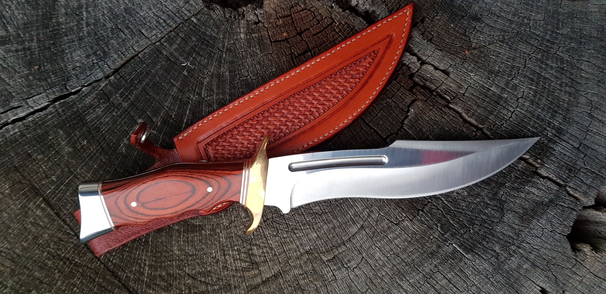

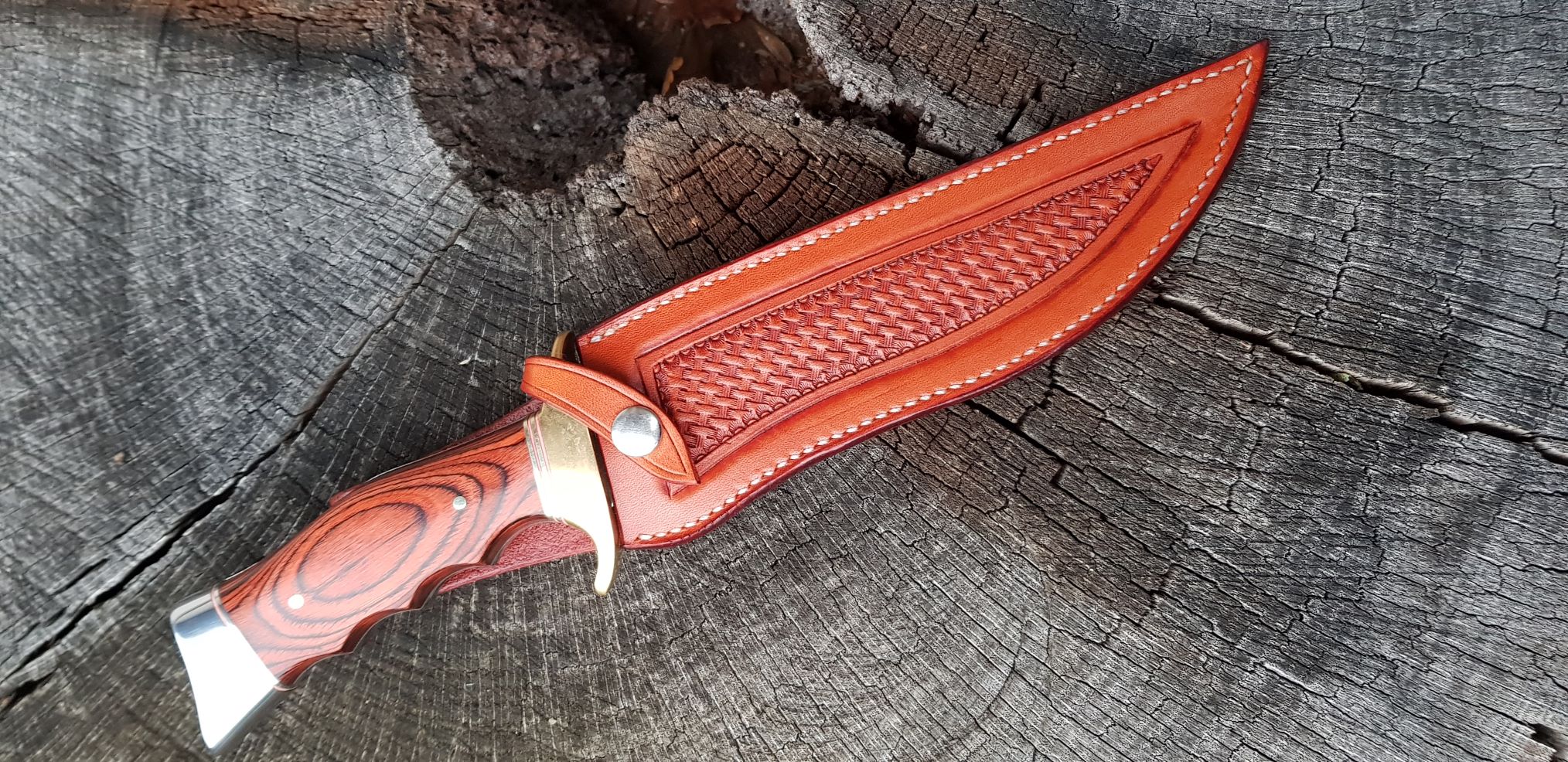

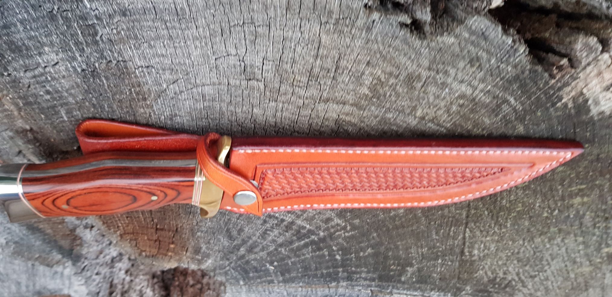

une petite commande d'un étui pour un couteau genre Bowie knife.
Le cuir utilisé est de 2,5 mm pour les deux faces et le martyr de 3,5 mm. La teinture est du WaterStain couleur TAN, couture à la main comme toujours. Au niveau du bouton pression, une rondelle de cuir a été encollée sur l'arrière de la base du bouton pression à l'intérieur de l'étui pour protéger la lame. J'aurais dû élargir la languette au niveau du bouton pression pour une meilleure esthétique.
Voilà
Jesse

Bel ensemble.

Très bel ensemble!
C'est vrai que la languette manque un poil de largeur: celle du trait de lisette...

Superbe. Peux-tu nous indiquer les matoirs que tu as utilisé stp ?
Et utilises-tu des griffes à frapper, si oui lesquelles ?

Bonsoir Dams,
Merci pour ton retour, les matoirs utilisés sont le C770 pour le camouflage et le X811 pour le basket. Les outils sont des Craftool.
J'ai utilisé une griffe à frapper de la marque Crimson hides en 3.85. Mais je l'ai seulement utilisée pour pré trouer car trop d'épaisseur. J'ai utilisé une alène de Jérôme pour la couture.

Merci Jesse pour ces elements
