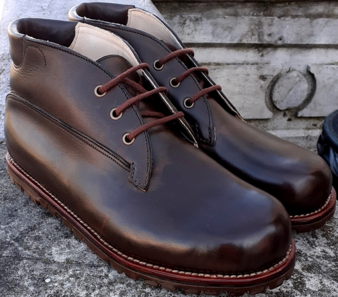

Montage cousue trépointe (baraquette), couture petit point faite main, semelle Vibram, dessus en cuir de veau des tanneries Haas.

Pas à dire c'est pas du travail d'amateur!!!
Mais que veut dire: paire "mesure"? Sur mesure?

J'aime bien le modèle, notamment les bouts ronds.
"Couture petits points faite main" -> quelle griffe ? ça à l'air très petit.

@ Luc: oui, sur mesure.
@ Leather Carver: quand tu veux
@ Dams: merci pour le soutien technique. Pour le reste, tu connais le chemin de l'atelier! Les points fond 3.5 mm

salut !! bon je ne vais pas faire le difficile sauf peut être sur la finition du bord franc de la doublure
! et pis que j'aurais bien aimé voir l'autre face pour voir comment ce termine la couture sur le côté !!??? sinon et tu le sais bien je trouve ton travail remarquable !! la semelle ? on voit pas bien !! talon décroché ??? ça parait assez plat , non ??
intercalaire en quoi ??? cuir ou caoutchouc ???
à part ça chaussure très sympa qui rappel le brodequin , j'aime bien cette forme qui passe partout !!!

Effectivement, mes ciseaux ont besoin d'être affutés. très peu de talon (5mm maxi) semi compensé car le client est adepte de la course pieds nus. l'intercalaire est en caoutchouc (interflex) et le bout de la forme correspond à l'anatomie du client.
