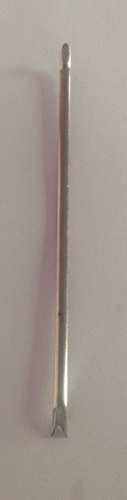

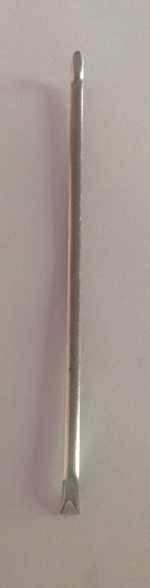

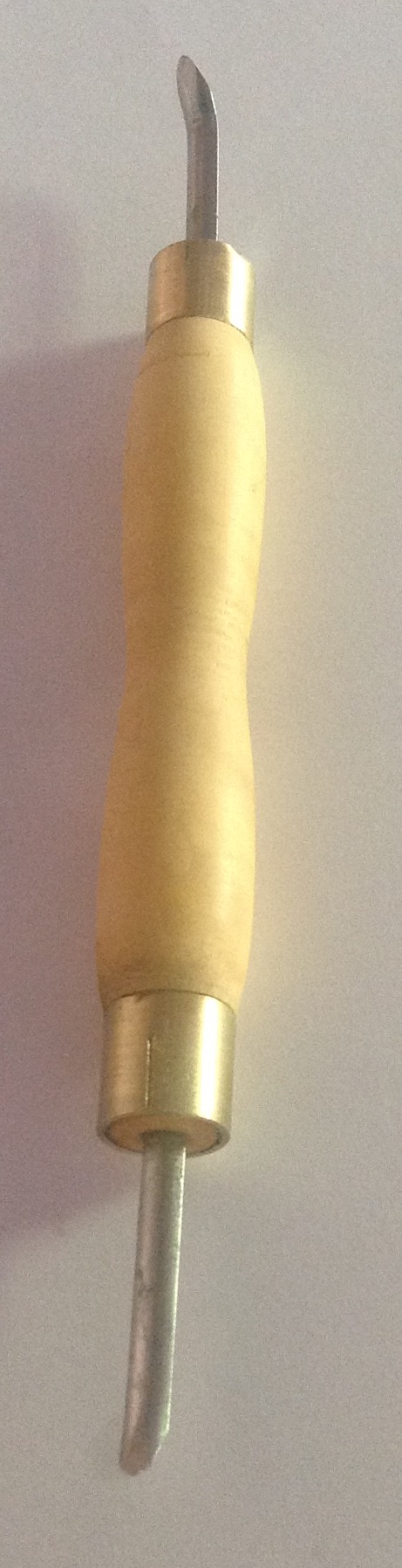

Bonjour à toutes et tous
Petit post histoire d'animer un peu le forum
Comme je n'ai pas encore de cuillère modeleur je m'en suis confectionné une... :roll:
J'ai utilisé pour se faire une fourchette a escargot en inox (Bourgogne oblige....)
Un petit manche en buis tourné ( le même que pour les brunissoirs )
2 viroles en tube laiton, un peu de colle epozy et le tour et joué
Une mise en forme à la disqueuse et polissage
Voili voilou
Jm

salut !! très sympa cet outils hand made !! j'ai tenté il y a quelques temps de fabriquer des matoirs en partant de soupapes de moteur voiture , mais il faut être équipé d'outils tellement précis pour usiner de tel outils de repoussage que je n'ai pu faire que des matoirs très basique , en tout cas le tiens me tente bien car par expérience je sais que l'on peut faire déjà de jolie choses avec !!!
