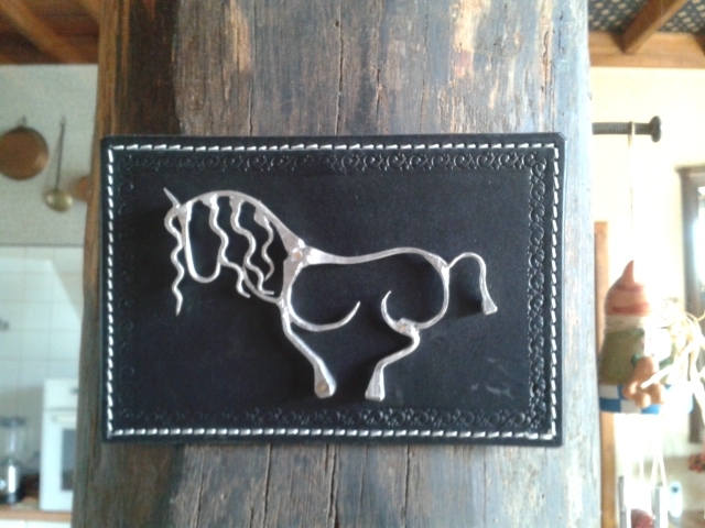

J'avais offert à mon fils il y a qqes années, une sculpture de joueur de horse ball, création des forges de brame soif.
Je me suis largement inspiré d'un de leurs modèles et j'ai tenté , pour ma "moitié", une création de mes petites mains...J'avais 2 ou 3 tailles différentes dans ma trousse de maréchalerie, mon pote maréchal, m'a fourni les dimensions qui me faisaient défaut. Pour le support, 2 plaques tirées d'un collet en 3/3,5, cousues, en guise de cadre, agrémenté d'une frise avec une roulette d'embossage.
Bon d'accord, on m'a taquiné avec mon Shetland-Andalou, les proportions restent délicates à réaliser.
Mais bon ! pour une première....

Je trouve ça génial !
C'est une licorne en plus :-D, Thé va être contente.

Oh ouai !! C'est original , beau et très bien réalise '!!
Je veux le meme !!! :)

c'est vraiment très chouette ce p'tit tableau...
l'année commence fort chez les métaleux...!!

Très Joli, ça rend super! Ça me donne envie d'en faire un!
Par contre tu soudes les clous à l'arc non?

Tu peux essayer à l'arc, mais tu vas vite comprendre que...ça va pas; beaucoup trop fort. :@
Pour ce premier essai, j'ai soudé à l'étain avec un petit fer, mais,tu soudes un clou...ça chauffe et cela à tendance à dessouder celui d'à coté. :@
J’essaierais sur le prochain ( parce que je vais en refaire un autre), avec un petit " chalumeau" de bijoutier; je pense que le point de chauffe sera plus précis et le risque de dessouder le voisin ( le clou, je précise, mes voisins à moi sont extras..) est plus faible.
Les clous se tordent bien à froid, avec une pince à becs ronds. Je connais un mec qui fait des supers étuis :lol:
