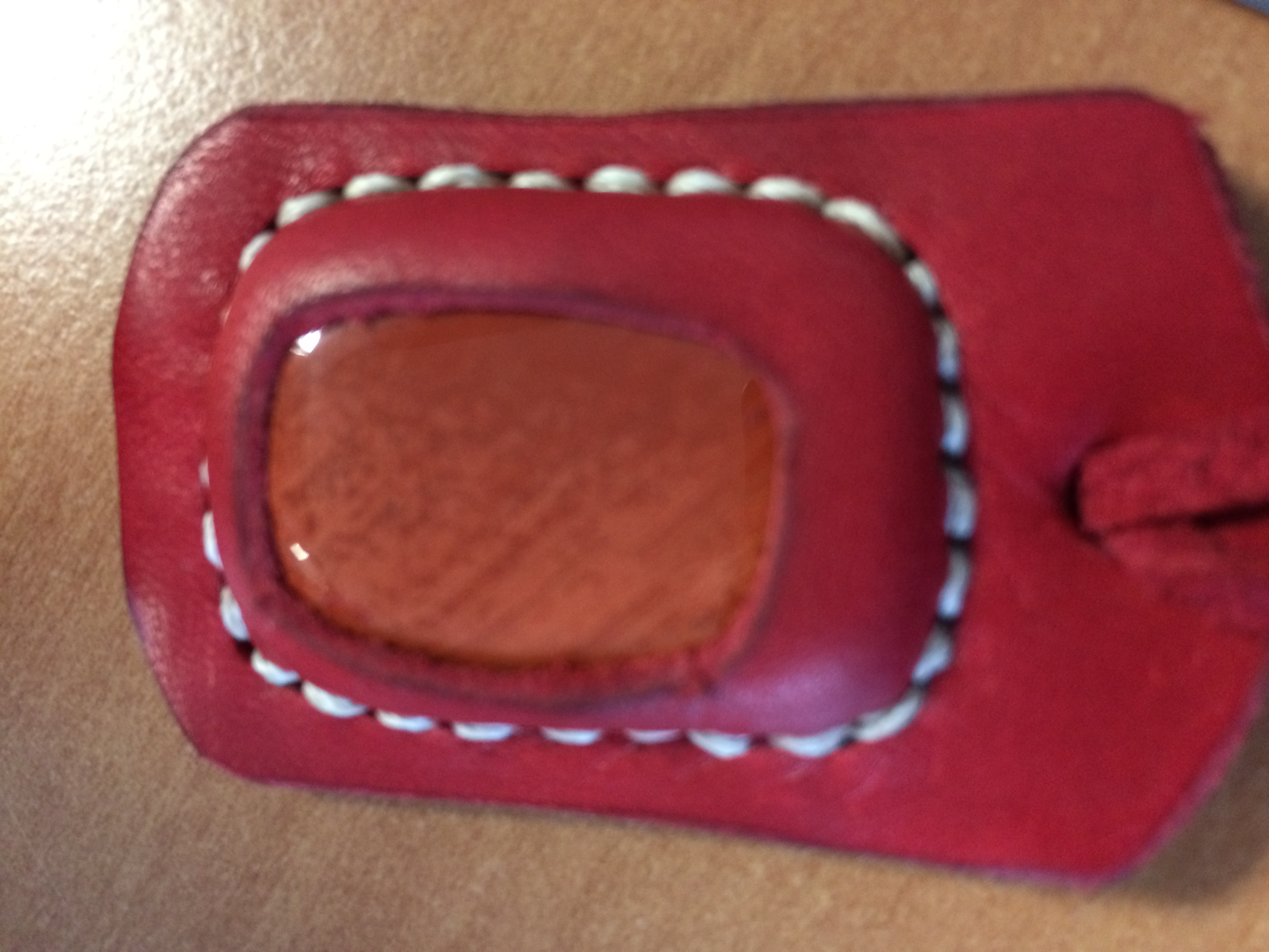

Voilà la photo de ce que j'ai fait hier soir :/

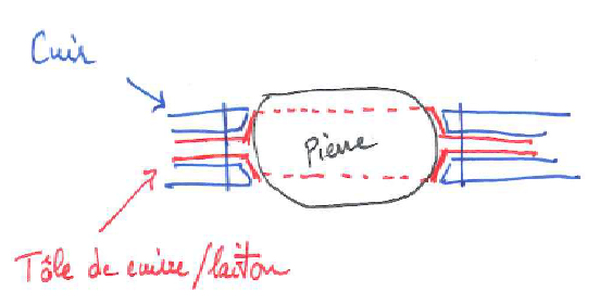

J'envisagerais une monture métallique, par exemple avec une fine tôle de laiton ou de cuivre, qui te permettrait de tenir solidement la pierre, que je coudrais ensuite entre le bracelet et sa doublure.
Edit: à la réflexion, peut-être un peu difficile à faire correctement... risque de rupture du fil s'il frotte contre la tranche de la tôle...

agarwaen , malgré ton édit pas bête l'idée de la tôle fine,
Si je comprends bien ton schéma, il faudrait donc faire un genre de cerclage de la pierre, et "souder" des pates qu'on insère entre deux couches de cuir si la tranche est bien poncée pas de risque de trancher le fil je penses ou alors percé pour passer le fil dedans... à voir... ou alors souder des pics à insérer dans un cuir épais un peu comme certaines décorations.

Soudure, c'est toi qui voit, moi ça me dépasse. Par contre, le cuivre est malléable et se travaille bien avec assez peu d'outillage. Pour être plus précis, je pensais plus à deux tôles, avec un trou de la forme de la pierre, mais de dimensions légèrement inférieures. Le bord intérieur serait replié pour faire une lèvre qui vient s'ajuster sur la pierre.
Ceci dit, l'idée de Luc de faire une rainure est pas bête aussi, et peut-être qu'en combinant les deux idées, ça pourrait donner quelque chose. Ou faire des griffes métalliques qui viennent prendre la pierre dans de petits trous, peut-être ? Cf. http://www.vivalatina.fr/blogs/blog-bij ... joaillerie
