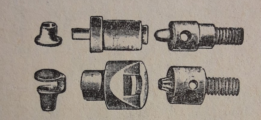

Dans un bouquin (de 1960) je suis tombé sur cette jolie illustration :
