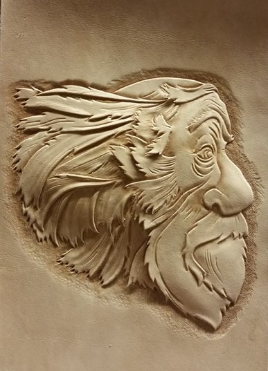

Piske c'est ça, j'balance mon dernier travail en cours. Voilà.
Et puisque c'est un défi de groupe, bah vous pouvez toujours balancé que j'ai copié tiens. Na.

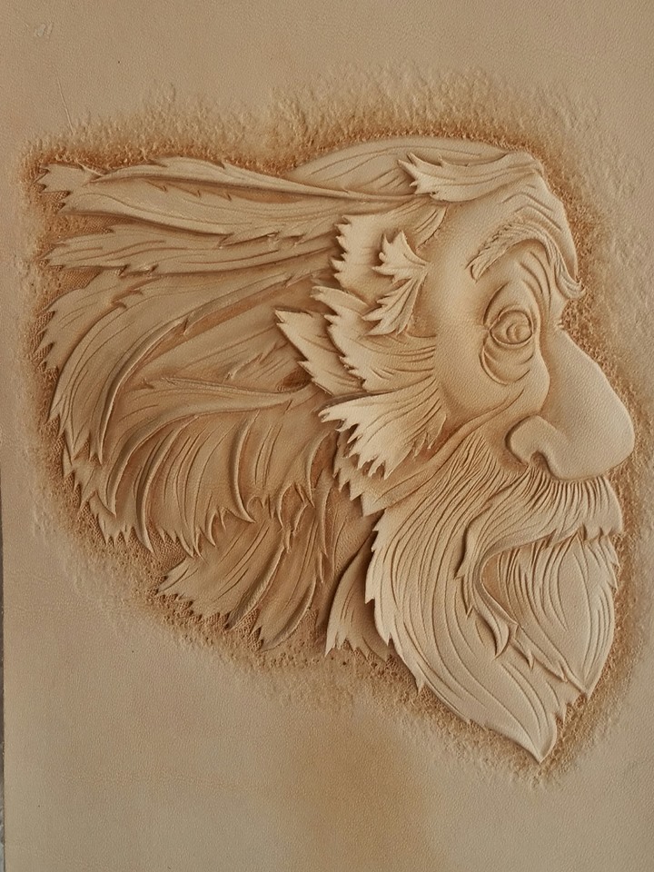

Une petite avancée du bonhomme !
Je dois recevoir prochainement du liège broyé pour combler et accentuer les reliefs. Ca me permettra de mieux mettre en forme les zones importantes du visage, jouer peut être sur les profondeurs des plumes!
En tout cas, merci pour vos gentils commentaires, c'est toujours plaisant d'avoir l'impression d'avancer dans le bon sens !

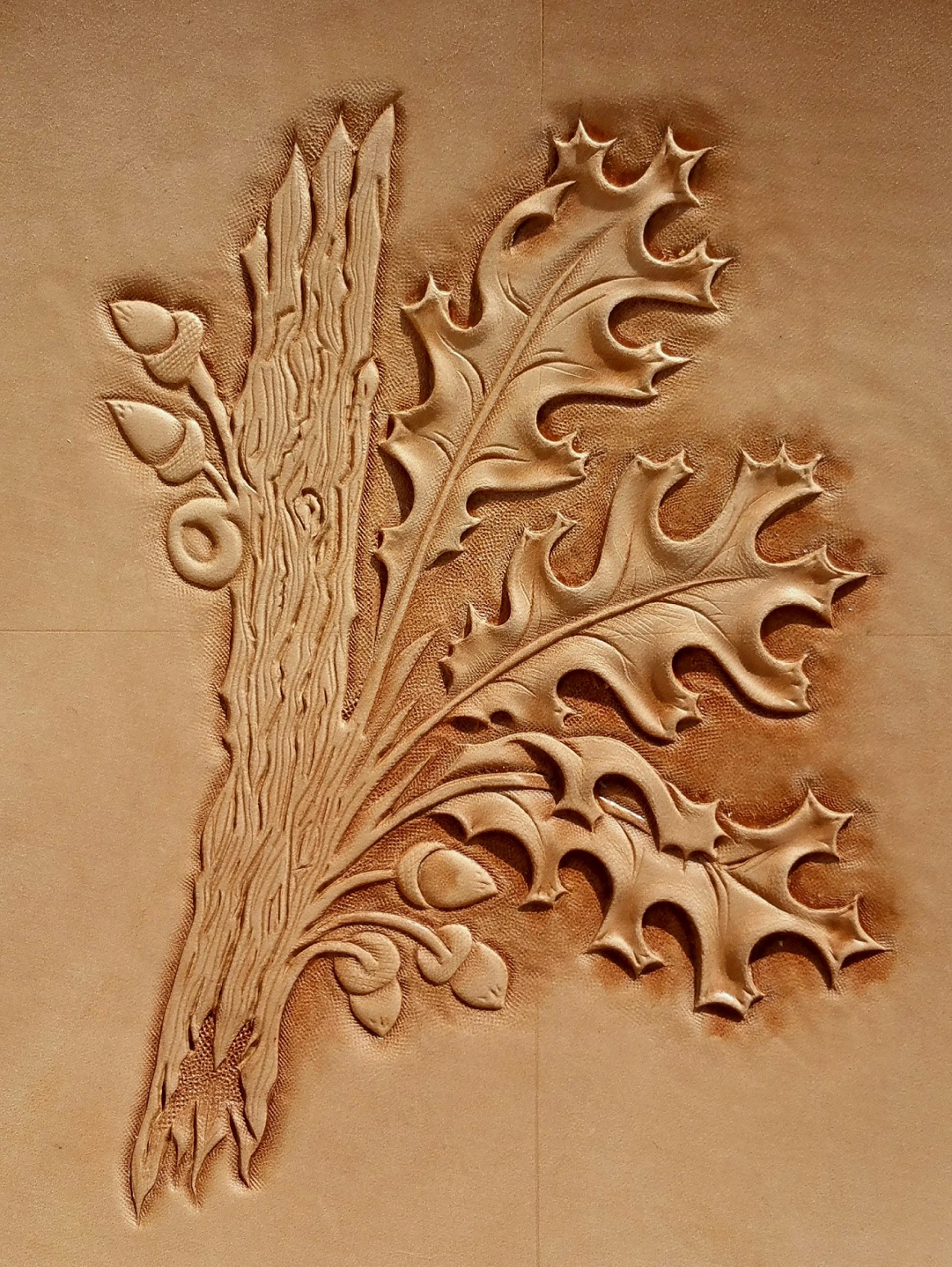

Ça faisait longtemps, petit exercice de repoussage samedi !
L'objet de celui là c'était le travail des ombrages et de la texture.
Bon, force est de constater que l'objet du prochain devra être la rapidité d’exécution, 5h pour ce motif. Cela dit, il me plait. (enfin sauf les glands que je n'arrive pas à rendre correctement)

Message par Geppetto » mar. 24 juil. 2018 08:45
Oui, les glands semblent un peu accessoires, manquent de relief par rapport aux feuilles. A mon avis.

Message par lahulotte » dim. 29 juil. 2018 20:36
un petit coup d'embossage pour les glands peut être?

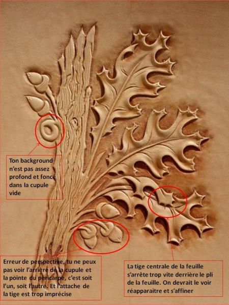

D'accord avec Maud, maintenant que je te connais un peu, je peux dire que ta sensibilité exacerbée ressort dans toutes tes oeuvres.
Mais si je ne faisais pas quelques commentaires sur ce qui m'est apparu, je ne serais pas objectif.
Ton quadrillage au swivel sur les cupules sont trop droits (il ne suit pas assez la courbe de la coque) et pas assez marqué (ose).
Tu as insisté plus sur ton background à droite de la branche et du coup, tu as un léger déséquilibre. Pour le reste, mes commentaires sur l'image ci-dessous.
C'est quand même difficile de critiquer ton travail sans paraître prétentieux et je me force pour ne pas que cela passe pour un parti pris. Mais je suis Fan...

Message par Elyssa » jeu. 2 août 2018 09:49
Merci pour vos remarques!
J'ai fait pas mal de recherches du coup sur les repoussages ayant ce thème, du coup, j'ai un peu plus d'exemples en tête et je vais tenter de les rectifier avec les références graphiques que j'ai pu collecter!
Golum, tu veux que je te montre mon premier repoussage ? T'inquiète, ça va te décomplexer :mdr: :mdr:
Mich', merci pour toutes tes remarques fort détaillées, du coup, je sais par où commencer pour rectifier ce qui me gêne, je vais mettre en application tout ça!
Et critiquer mon travail, ce n'est pas de la prétention, et c'est précisément pour cela que je le poste, chaque avis m'aide à avancer encore un peu plus!
Ne te prive surtout pas de donner tes remarques du coup!
(d'ailleurs Maud, non, je ne voulais pas faire d'embossage cette fois, et au contraire trouver un moyen d'avoir cette rondeur sans "tricher")
Merci à tous pour vos p'tits mots, à chaque fois ça fait des gazouillis dans mon p'tit cœur :amour7:
