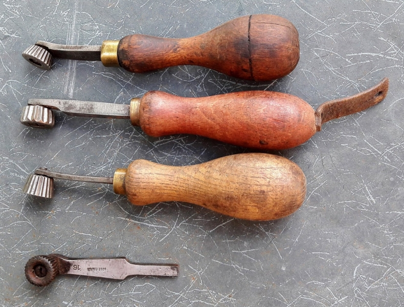

[quote="Dams"]Je profite d'un peu de rangement pour faire des photos d'outils. Certains n'avaient pas été photographiés. Pas mal d'outils de cordonnier dans ces photos.
puis-je demander à quoi / comment s'utilisent les roulettes crantées de la 6e photo? J'ai récupéré un de ces outils il y a peu, mais n'ai aucune certitude quant à son usage.
Merci,
erwin
Messages : 1763
Re: Mes outils
Message par Dams » dim. 26 août 2018 18:27
richelieu ou Geppetto pourront être plus précis que moi, mais cet outil permet de marquer la trépointe de la chaussure dans un but esthétique et parfois, en plus, pour servir de repère pour la couture de la semelle sur la trépointe. J'ai également vu dans une vidéo un artisan étranger s'en servir pour marquer le dessous de la semelle pour de la décoration, mais je ne crois pas que ce soit l'usage initial de cet outil.
Messages : 579
Re: Mes outils
Message par richelieu » dim. 26 août 2018 18:38
Pour completer la réponse de Dams, le n° sur la roulette indique le nombre de point par pouce.

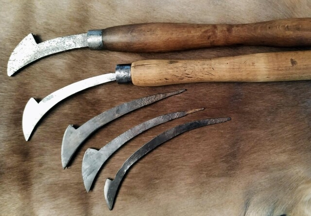

Couteaux à doler
Emporte-pièces

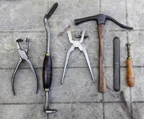

Le temps me manque en ce moment, mais j'arrive encore à trouver de nouvelles choses pour ma collection. Je vous partage donc ça ;-)

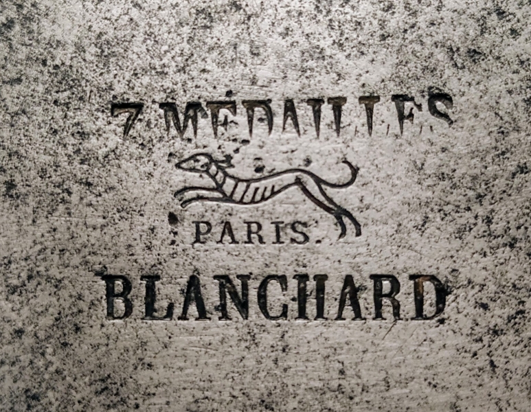

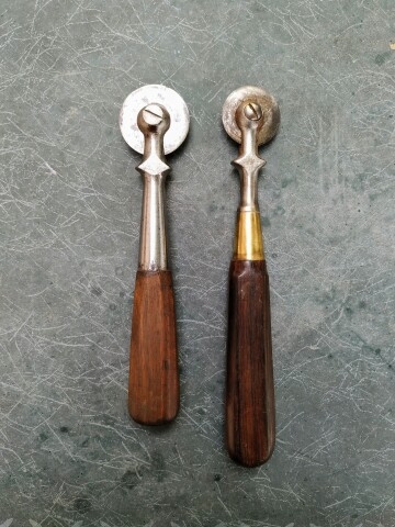

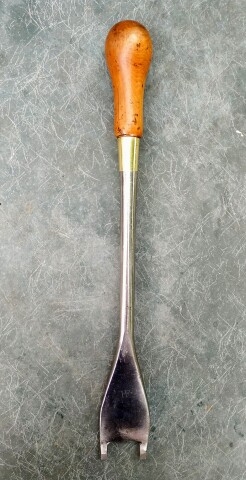

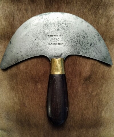

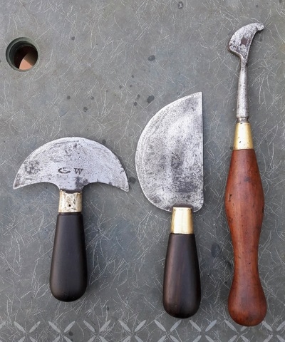

Une nouvelle roulette à couper le tabac (celle de droite) qui est marquée Blanchard (quasiment illisible). On attribue cet outil aussi au relieur, ce qui explique que je la fasse apparaître ici. Je me refère aux catalogues Blanchard, qui eux vendaient cet outil comme coupe tabac, pour dire que l'usage pour le cuir est un détournement.

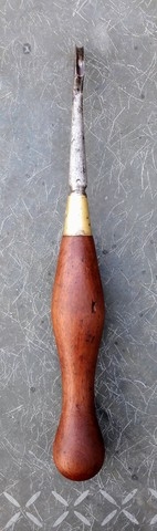

Relève verge de bourrelier. La verge étant le petit bourrelet sur un corps de collier de trait.

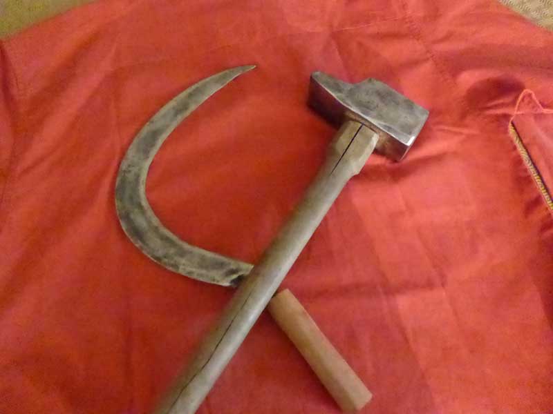

De vieux outils retrouvés dans la cabane de jardin de l'ancien propriétaire de ma maison (vieux maçon italien immigré, plutôt communiste....) . Ils étaient tout rouillés et la faucille sans manche... Au fond d'une cagette sans protection...
J'ai commencé a les nettoyer et a faire un manche...
Je n'ai pas pu résister a cette présentation historique... [2deg]

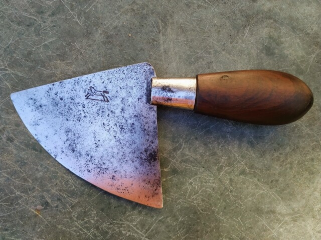

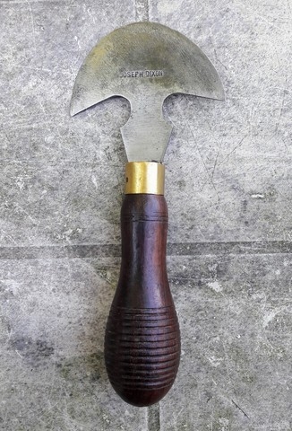

Le petit dernier, un superbe couteau de marque allemande Melzer & Feller, que je viens de nettoyer. Je n'ai trouvé aucune info sur cette forme de couteau, ni même trouvé d'autre photo de ce type de couteau. Si vous en avez ou avez des catalogues de cette marque, je suis preneur d'info. Merci.

En effet, spécial!

salut Dams , juste comme ça mais je me suis fait la remarque sur ton dernier outils présenté que peut être peut il s'agir d'un outils destiné à une autre branche de métiers ??? boucherie ou autres ??? quoi que ???
et aussi sur ton message du 24 mai ou tu fais bien me semble t'il de préciser à quoi servait le """relève verge""" du bourrelier au cas ou !!??? :swear: , :D

Pour le dernier outil c'est effectivement des piste qui pourraient être suivie si la marque n'était pas exclusivement dédié aux outils de sellier. Et un couteau de boucher, je pense, aurait eu une lame plus épaisse.
Pour le relève verge, je n'ai qu'une idée de son usage qu'il est difficile de décrire. En gros, cela sert à positionner la verge (le petit bourrelet d'un corps de collier) par rapport au bois du collier en vue d'être cloué. Pour moi on pose l'outil sur le bois, les 2 pointes transpercent le bas du bourrelet et par effet de levier, le bourrelet est correctement mis en place et peut être cloué. Usage à confirmer par un sachant car ce n'est qu'une supposition de ma part...
