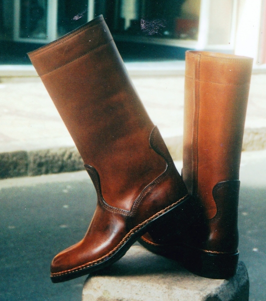

Message par richelieu » ven. 19 déc. 2014 18:31
427
Re: Toujours des bottes
Message par filcordo » mer. 24 déc. 2014 11:00
en parlant de richelieu et sans vouloir livrer de secret mais si un jour vous rentrez dans son atelier vous aurez du mal à vous imaginer qu'avec aussi peu il arrive à créer autant de belles choses et moi qui suis un amoureux des bottes (celle que portait les pionnier américains ) je vous assure que mon regard de cordonnier n'a rien perdu de ce qu'il m'a livré !!!!
merci à toi et surtout ne change pas !!!!!
amicalement phil

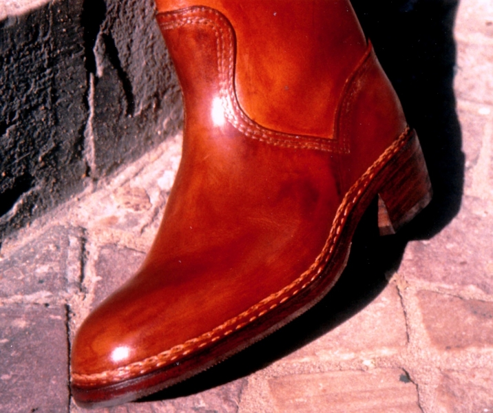

Messages : 579
Message par richelieu » ven. 19 févr. 2016 09:57
1141
Tige en croupon double tannage (végétal/chrome), montage norvégien (couture tressé) sans trépointe.

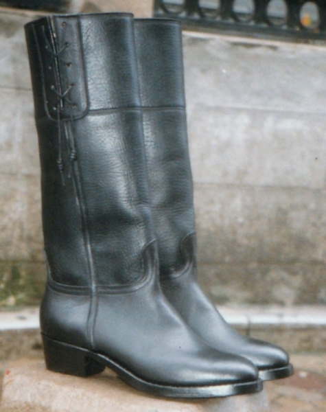

Message par richelieu » mar. 13 sept. 2016 19:14
1757
Messages : 1763
Message par Dams » mar. 13 sept. 2016 19:17
Caroline valide pour l'équitation :-)
Messages : 579
Message par richelieu » mar. 13 sept. 2016 20:25
Merci Dams Caroline

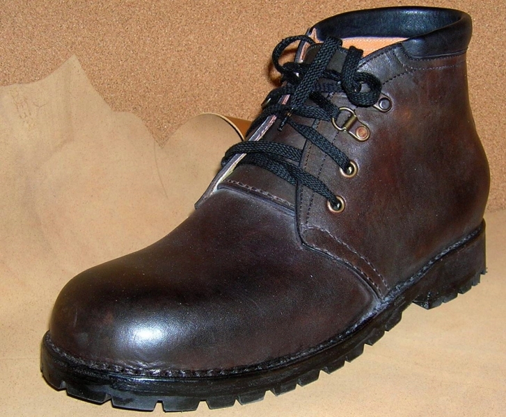

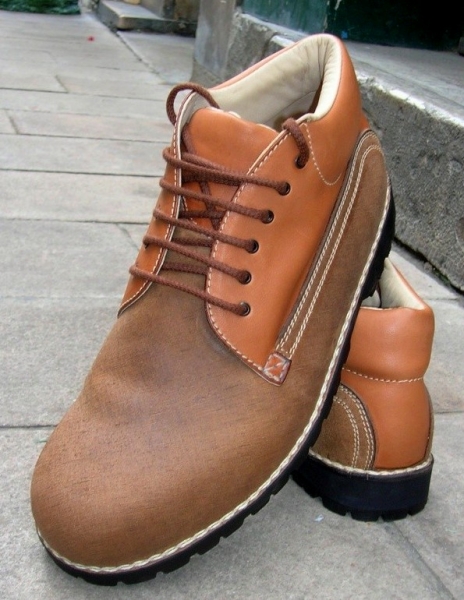

Message par richelieu » lun. 3 oct. 2016 05:56
Pour les amateurs de souliers costauds (parait qui en a)
1804

Message par Dams » lun. 3 oct. 2016 06:57
Excellent ! C'est du cuir ou bien du tissu waxé ? On dirait qu'il y a un effet de trame, d'où ma question...
Messages : 579
Message par richelieu » lun. 3 oct. 2016 08:30
Du cuir avec la fleur poncé grossiérement

Messages : 579
Message par richelieu » lun. 3 oct. 2016 17:56
1805
Et non fil, pas de machine à aiguille parallèle, juste une Pfaff 28-10. Aiguille de 110 et fil n° 61. Pour piquer les quartiers sur la claque, c'est simple :
- tu commences par la couture n°1, que tu finis sous le point de claque,
- tu traces (compas pointe sèche) la couture n° 2, tu piques sur la ligne et tu finis sous le point de claque,
- tu piques la couture n° 3 en t'alignant sur les deux coutures existantes, en commençant coté montage, pour pouvoir faire la piqure sans point d'arrêt. La flèche 3 indique les points transversaux.
- tu claques l'oreille du quartier à la main, et voila.

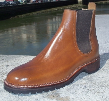

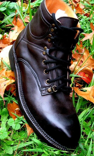

Message par richelieu » mar. 18 oct. 2016 19:14
Pour rester dans le thèmes: Tige en veau double tannage chrome/végétal, languette à soufflet, col capitonné, montage "Veldtschoen" simple (sans trépointe) couleur "maison", semelle Vibram.
1837
Message par Leather Carver » mar. 18 oct. 2016 22:45
Des chaussures que l'on aimerais porter, quoi.......
Pour les photos un peu de patience.
Bonne soirée.
Jacquy. 8)

Message par richelieu » dim. 6 nov. 2016 10:28
Tige en veau, montage "Veldtschoen" sur trépointe, patine "maison", semelle gomme.
1851
Message par Leather Carver » dim. 6 nov. 2016 11:05
Superbe travail, c'est le moins que l'on puisse dire.
Jacquy. 8)
Messages : 1763
Message par Dams » dim. 6 nov. 2016 11:16
Superbe ! Le modèle est hyper classe je trouve.
Message par filcordo » mar. 8 nov. 2016 10:47
+1 avec Dams avec une petite préférence pour la couleur fauve , mais plus difficile à entretenir !!!!
