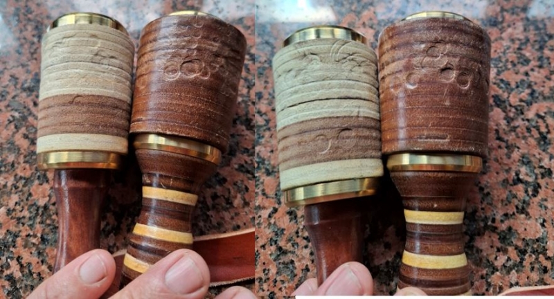

Après quelques tests, j'ai pas beaucoup repoussé ces derniers temps, mais je voulais me rendre compte.
Pour un repoussage "normal" le cuir marron marque un peu plus que le blanc. Pour les traces plus accentuées sur le marron, j'ai testé avec des matoirs plus larges et des 3D ( en frappant plus fort, mais pas comme un "malade":=> c'est pas l'outil idéal ;
mon ancien maillet anti-rebonds de 750 gr fait bien mieux l'affaire.
Donc...j'en refait un, tout de blanc vêtu, avec une petite fantaisie de rondelle marron à chaque bout. J'ai regratté la surface des rondelles blanches pour un meilleur collage avec la néoprène; il s'est formé sur ce cuir un espèce de voile blanchâtre qui altère le collage ( on aperçoit sur la photo du dessus, 2 disques qui ont glissé (en partie centrale).
Il sont sous presse, les photos de la suite, bientôt, avec les tests, bien sûr.

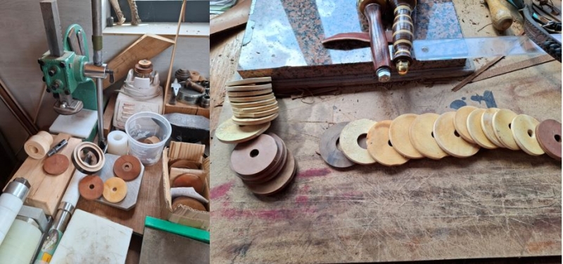

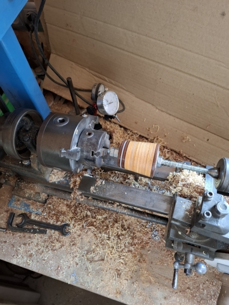

Le cuir marron est déjà très dense, et pas sûr de pouvoir le saturer.
Le cuir blanc est découpé mouillé, sinon, pas possible avec mes emporte-pièces (plutôt fin ceux là , made in Ali express, mais très tranchant et il faut bien répartir l'appui, d'où la grosse rondelle sur la presse).
Je l'ai tourné ce matin.
J'avais tenté avec du rawhide récupéré sur un gros nonoss de chien acheté en magasin.
Il devait faire 2 / 2,5 mm d'épais, mais après collage et "pressage", cela était tout gondolé, je n'ai même pas osé mettre au tour.
Je veux bien essayer à nouveau avec du rawhide plus épais (3 ou 4 mm). contacte moi en MP Mitch' si tu veux.
Les rondelles sont serrées collées entre 2 grosses rondelles sur une tige filetée de 10 mm; je n'ai pas la pression exacte exercée, mais assez fort je pense.

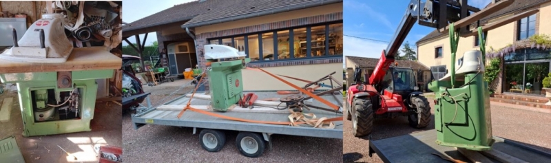

Coté presse, j'ai récupéré ce joujou, 20 T de poussée m'a t on dit , je l'avais remise en route il y a 2 ans ; j'ai repris avec, une cinquantaine d'emporte-pièces toutes formes, plusieurs découpaient des holster,...

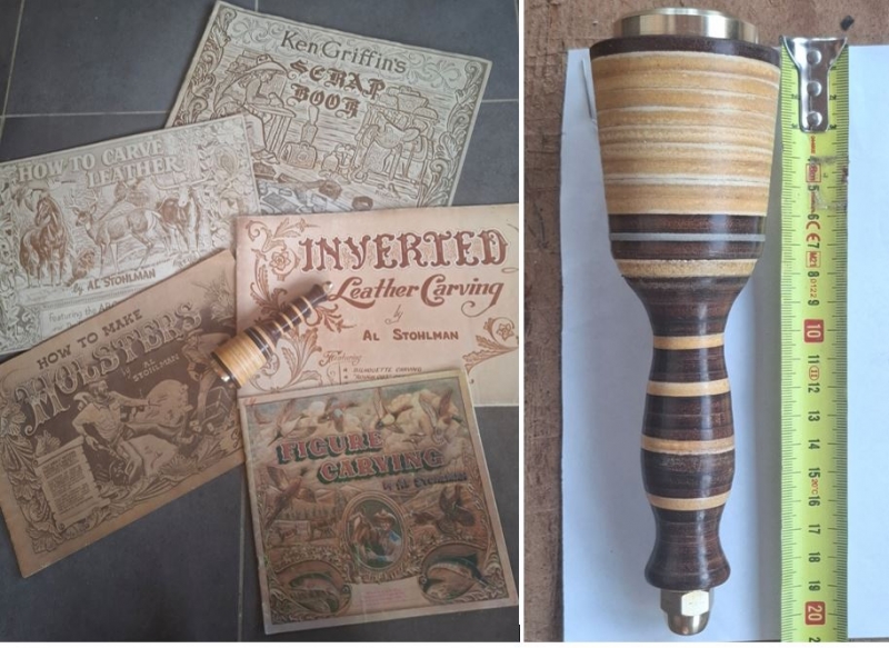

Michel, je pense que le cuir "marron" devait être du cuir à semelle. 2 kg 8, pas un outil à mettre entre toutes les mains , ou s'appeler ULK .
Le petit dernier de mon coté, assemblé, 520 gr sur la balance; je vais l'essayer ce week-end ( j'ai une terrasse à terminer...). J'ai mis une rondelle cuir ( en blanc) au bout du manche en lieu et place d'une métal habituelle. Le poids de la partie laiton (160 gr) est sur l'extrémité du maul: j'espère qu'à l'utilisation, cela ne sera pas trop déséquilibré.
Présentation au milieu de livres que j'ai repris de mon regretté ami Philippe. De quoi donner plein d'idées pour bosser.
Je ferai plus tard un post spécifique de tous ses livres sur le carving et quelques uns de ses croquis.

Je reviens sur les mauls...
La série en cuir blanc va pas mal pour les repoussage "légers"; à oublier si on veut utiliser des matoirs en 3D, cela marque trop sur le maul.
Je m'en suis fait un en rawhide ( avec récup de nonoss de chien) : c'est celui de droite sur la photo. Cela est quand même plus costaud que la version cuir blanc ( mais il me faut un paquet de rondelles, c'est plus long à fabriquer il ne fait que 1,5 à 2 mm d'épais par rondelle.
L'autre à G, est fait avec morceau fourni par Mich' lors de notre dernier stage en Novembre dernier. Manche cuir bien sûr, embout alu et 420 gr sur la balance. J'ai carvé un petit peu pour tester,
mais je laisserai à celui à qui je l'ai envoyé, le soin de faire qqes commentaires. Faut patienter un peu, on attendra son retour des USA.
Pour rester dans le thème, j'ai eu récemment une demande pour un maillet, pour faire du 3D.
Tête nylon, cuir pour le manche qui est plus long de 2 cm et laiton poli (s'il vous plait...
), tête diamètre 60 mm sur 70 mm de long; au final et 560 gr. ça frappe bien.
Je modifierai la bague inférieure sur le prochain, juste pour l’esthétique avec la jonction du manche.

Bonjour Jean Michel, avec un tour à bois c'est faisable. J'utilise des outils pour le bois, avec des petite plaquettes interchangeables. Le tour métal me permet plus de régularité,
surtout pour obtenir le cône.
Et puis, c'est un vieux tour qui a été re-bricolé pour le sauver de la casse il y a qqes temps (il a 2 bons dixièmes de jeu un peu partout...).
J'aurai bientôt un "outil" digne de ce nom.

Pas tout à fait 600 gr sur la balance; ça va mieux sur du matoir 3D
où l'évasement est plus agréable à l’œil. Une petite fantaisie supp : c'est du made in France

Je "post" aussi de ce coté:
Bonjour à tous, les 2 petits derniers...Celui qui les a en main se reconnaitra. C'est le premier que je fais pour une demande à 650 gr; j'ai dû augmenter un peu la taille de rondelles .

Ah! Un peu d'animation! (essayé de poster, a pas voulu mes photos...)
Ça se tourne bien le cuir? Faut qu'il soit super pressé non?

J' ai 2 ou 3 photos à poster; faut juste trouvé un peu de temps.
Le cuir se tourne bien, et comme tout, il faut des outils bien affutés et de petites passes. collage néoprène en grattant et griffant les surfaces en contact; certains rawhide collent mal. Serrage à fond entre 2 grosses rondelles prise par une tige filetée ( diamètre 10 mm) et on laisse sécher mini 24h.
Délicatesse du rawhide: couper mouillé pour les rondelles, mais si tu laisses sécher à l'air libre, cela a tendance à prendre la forme d'une chips. On fait sécher comprimé ( différentes méthodes, on perce le centre quand c'est encore un peu humide, puis on colle quand le tout est sec.
En résumé, entre le moment où tu trempes le rawhide et que tu le tournes, il s'est passé entre 4 et 6 jours.Pour les manches, cela prend moins de temps ( que 48 h....).
