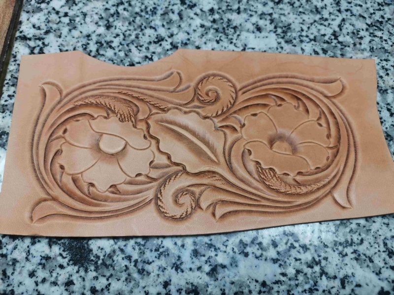

Re: Mon premier floral
Bon, j'ai réussi à récupérer les photos que j'avais perdu.
Etape suivante je travaille la tige de ma fleur.
Je bevel de chaque côté de la tige avec un jeu de bevelers que je me suis fabriqué. Ils sont striés et permette de donner le bon mouvement à la feuille.
Ensuite je bevel le contour de ma feuille
Ensuite je travaille le centre de mes fleurs, je commence par faire un ''Back beveling'' pour donner une forme bombée au centre
Ensuite je donne l'effet de cône dans la corolle avec un autre outil de ma fabrication (avec Pedro)
Ça peut être fait avec un beveler normal.
Ensuite je bevel le tour de mes fleurs
Comme toute la partie bevel est achevée, je fais le Background.
Là j'ai utilisé un des bargrounders Barry King en 0.45

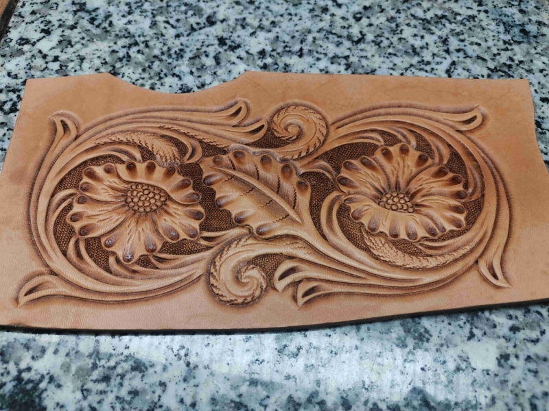

Ensuite je fais le Pear Shader dans la feuille et les fleurs.
Les empreintes ne doivent pas donner un effet géométrique. Pour la feuille elles se dirigent vers la naissance de la feuille et pour les fleurs elles se dirigent vers le centre.
Ensuite on travaille les centres de fleurs et le veiner dans la feuille.
Il y a mille façon s de faire les centres de fleur. Là j'ai profité de cette démo pour tenter quelque chose, mais je ne trouve pas çà concluant.
Petit détail, quand on met le seeder dans le centre il faut le faire cuir pratiquement sec. C'est d'ailleurs le cas de tous les outils un peu ''perforant'' Seeder, bargrounders, mule foot etc...)
Ensuite le swivel de finition. Attention le trop est l'ennemi du bien.
D'ailleurs je n'aurais pas du en mettre dans mes fleur, elles étaient plus jolies sans. C'est un bon exemple qui montre que ça peut avoir un effet négatif
Pour terminer, le lifter et quelques touches de Mule foot
C'est à ce moment là qu'il faut mettre le lifter, comme c'est la dernière opération, on ne risque pas de l'aplatir avant qu'il ait séché.
Pour le mule foot, idem que pour le swivel de finition, ce n'est pas une finalité et le trop n'est pas beau et détruit le motif.

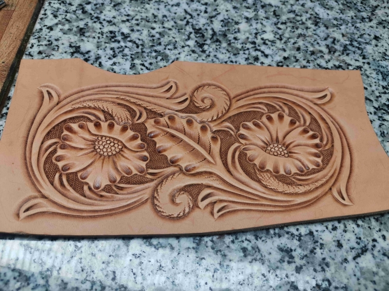

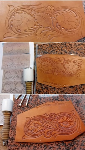

Damien écrivait qu'il fallait pratiquer, Amélia de préciser qu'au 10 eme cela ira mieux, etc etc....Bon voici la version 3, en suivant les conseils du maitre en la matière qui m'a beaucoup apporté ( j'espère qu'il ne rougira pas
Un morceau de croupon cette fois ci, le pulvé, qqes nouveaux outils ( fabriqués ou commandés pour certains) et le manche du maul qu'il faut "roder".
Je me suis fait une anti-sèche que j'ai gardé à portée de main. Le geste manque encore de précision, je ne désespère pas. La tige des fleurs mériterait mieux
finition teinture marron foncé pour les fonds et antique finish TAN.

Pour en revenir au floral, j'ai refait une photo de jour en mettant cote à cote la V2 et V3.
J'ai pas fais gaffe en "recalquant" le dessin de Mich', la V2 est plus ronde; je me suis fais avoir avec l'angle de prise de vue sans doute.
J'ai vu une partie des mes erreurs, il y en en plein d'autres pour des yeux avertis.
J'ai constaté que le Pear Shader marque beaucoup mieux quand le cuir est presque sec; J'ai travaillé quasi sur un cuir à peine humide...rien à voir avec les premiers tests.
