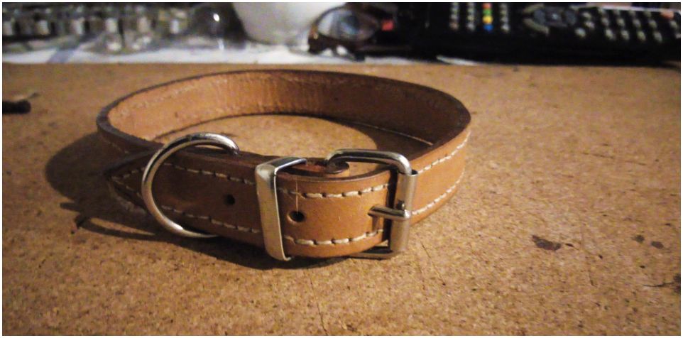

Merci, c'st gentil, je vais essayer mais avec un cuir plus large car là 2.5 c'est pas assez j'ai commandé 3.9 et là je viens d'essayer un autre avec dans la doublure de mousse, mais ça fait des plis quand ça se rétréci c'est de la chèvre (très souple) 2.1/2. Sur la vidéo, la fille semble moins peiner. Bon c'est une vieille ceinture, avec un tissu, bref un truc minable et elle est trop petite, donc je vais la refaire quand j'aurai le bon cuir. Sinon, un conseil : peut-être un cuir naturel que je teindrai et en doublure du coup je sais pas. Par contre le concho est très joli, je l'ai démonté sur un vieux collier et impossible de retrouver le même
essai raté
essai raté

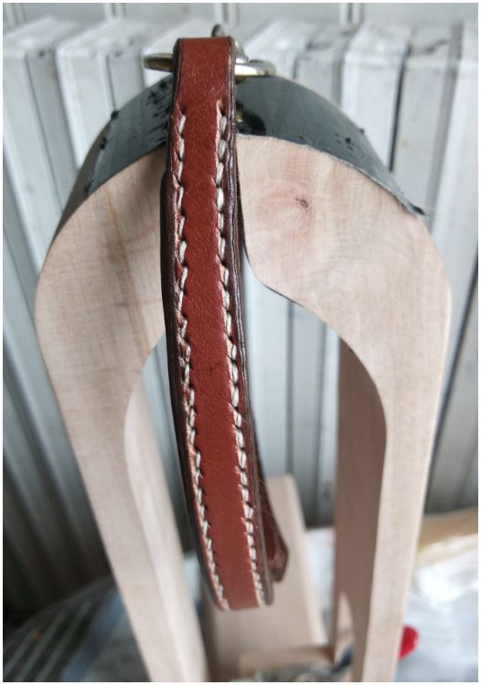

Un entrainement avec des boucles argent que j'aime pas trop mais bon, je me suis entraînée a tenir les aiguilles correctement :D
Sur le mannequin
Sur le mannequin

Tu perces avec quoi?

Luc, je perce avec l’allène, j'ai pas essayé avec la griffe, j'ai l'impression que ça va faire de gros trous pour le fil 50, je devrai peut-être...Vous croyez que je peux?

Message par Luc » ven. 7 déc. 2018 20:36
Quelle alêne? J'ai l'impression que c'est une ronde...

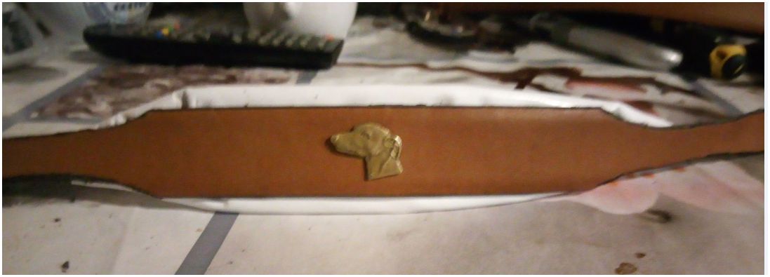

Oui une ronde, mais j'ai essayé sur un bout la fourchette et ça va, donc le prochain je le ferai avec et ferai la rainure (j'avais peur de le faire lol). J'aurai une petite question, ne faudrait-il pas que je prenne une lanière rigide ou semi rigide, car là sur mon collier martingale il est souple.Et pour la doublure en chèvre de 1 mm, 1.2, j'en trouve pas sur déco cuir je sais pas ou aller.

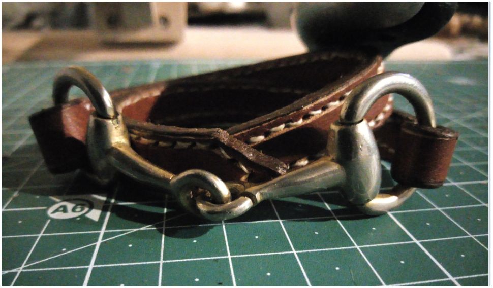

Voilà ma nouvelle réalisation que j'ai faite dans la lanière qui me restait du collier. Pas facile de couper droit dans la longueur sur 1.5 cm dans 3 cm,il doit y avoir un truc. J'ai pas encore posé une autre couche sur le bord. Mais Luc comment trouvez-vous? La fermeture sera un bouton col. Et le mors je l'ai récupéré sur une vieille ceinture.
Messages : 1979
Re: collier chien
Message par Luc » mar. 11 déc. 2018 09:33
Alors d'abord, Luc il est seul dans son... pantalon, alors on lui dit "tu"!
Pour répondre concernant la martingale, je pense que le cuir doit être souple: il remplace une chainette.
Ensuite, pour faire un joli point sellier il faut l'alêne ensiforme (losange). Là tes points sont tous alignés droit, moins joli à mon avis mais bon, comme tout le monde sans "maitre d'apprentissage", pas simple pour bien faire des premiers coups!
Pour la doublure je me sers chez Fages, donc je ne peux répondre à la question.
Et quant au bracelet, bonne séance d'entrainement! Perso, j'aurais laissé le cuir plus large. Les tranches manquent de finition.

]Aussitôt dit aussitôt fait :) Comme j'avais une commande en court j'ai ajouté ce matin l'alêne spéciale ;) Et j'ai arrangé les bords. Mais j'ai encore un problème avec l'abat carré ou alors j'appuie trop car ça fait souvent une ligne sur le côté.
Messages : 1979
Re: collier chien
Message par Luc » mer. 12 déc. 2018 07:53
Pas besoin d'appuyer comme un bourrin sur l'abat carré, s'il est bien affuté il glisse tout seul. Alors, pas plus jolie cette couture? Améliorable mais tout à fait honorable pour une première!

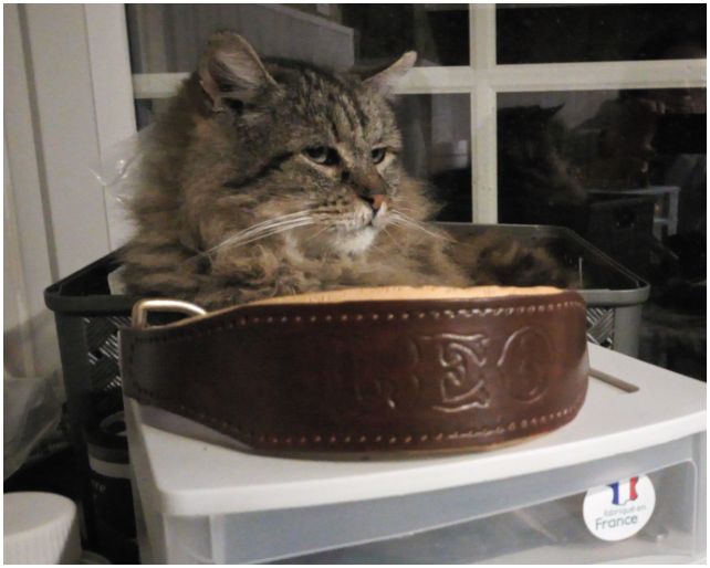

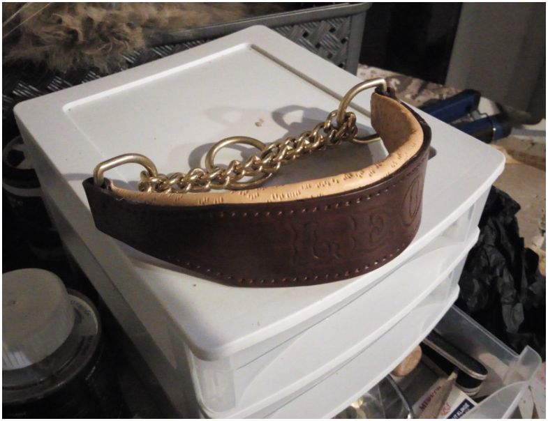

Message par lavaurs » dim. 16 déc. 2018 00:58

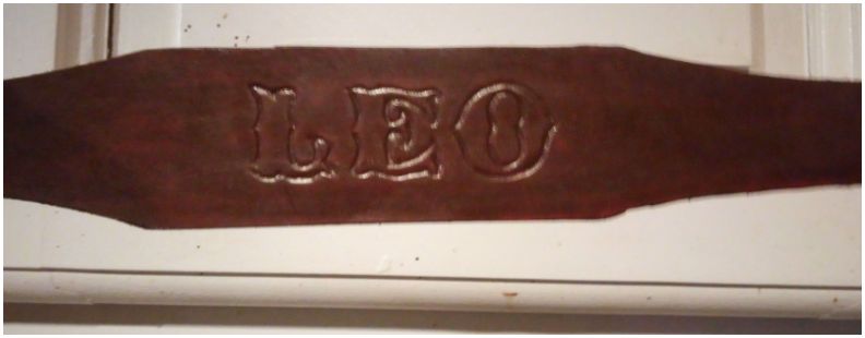

Voici mon nouveau collier, pas encore terminé il me reste la couture. J'ai fait les lettres sans matoir juste avec l'alêne ronde et une clé à six faces de mécano :mdr: Mais j'en ai bavé quand il fallu mettre la chaîne car elle est petite, volontairement, donc fallait coller en pliant et en tenant l'autre bout :roll: Là je sais pas encore si je fais fil crème ou chocolat
Messages : 1979
Re: collier chien
Message par Luc » dim. 16 déc. 2018 09:53
Avec une alène ronde et une clef? Ça va donner quoi quand tu auras des outils??? :^)
lavaurs
Messages : 57
Enregistré le : lun. 12 nov. 2018 20:56
Prénom : Marie-george
Re: collier chien
Message par lavaurs » dim. 16 déc. 2018 10:11
J'espère encore plus beau!

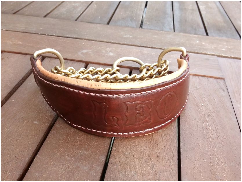

Re: collier chien
Message par lavaurs » dim. 16 déc. 2018 15:12
Le voilà terminé
collier léo1.JPG (97.54 Kio) Vu 12196 fois
Messages : 1979
Re: collier chien
Message par Luc » dim. 16 déc. 2018 18:19
Peut être un reproche mais ça pourrait être la photo: les tranches pas assez travaillées.
