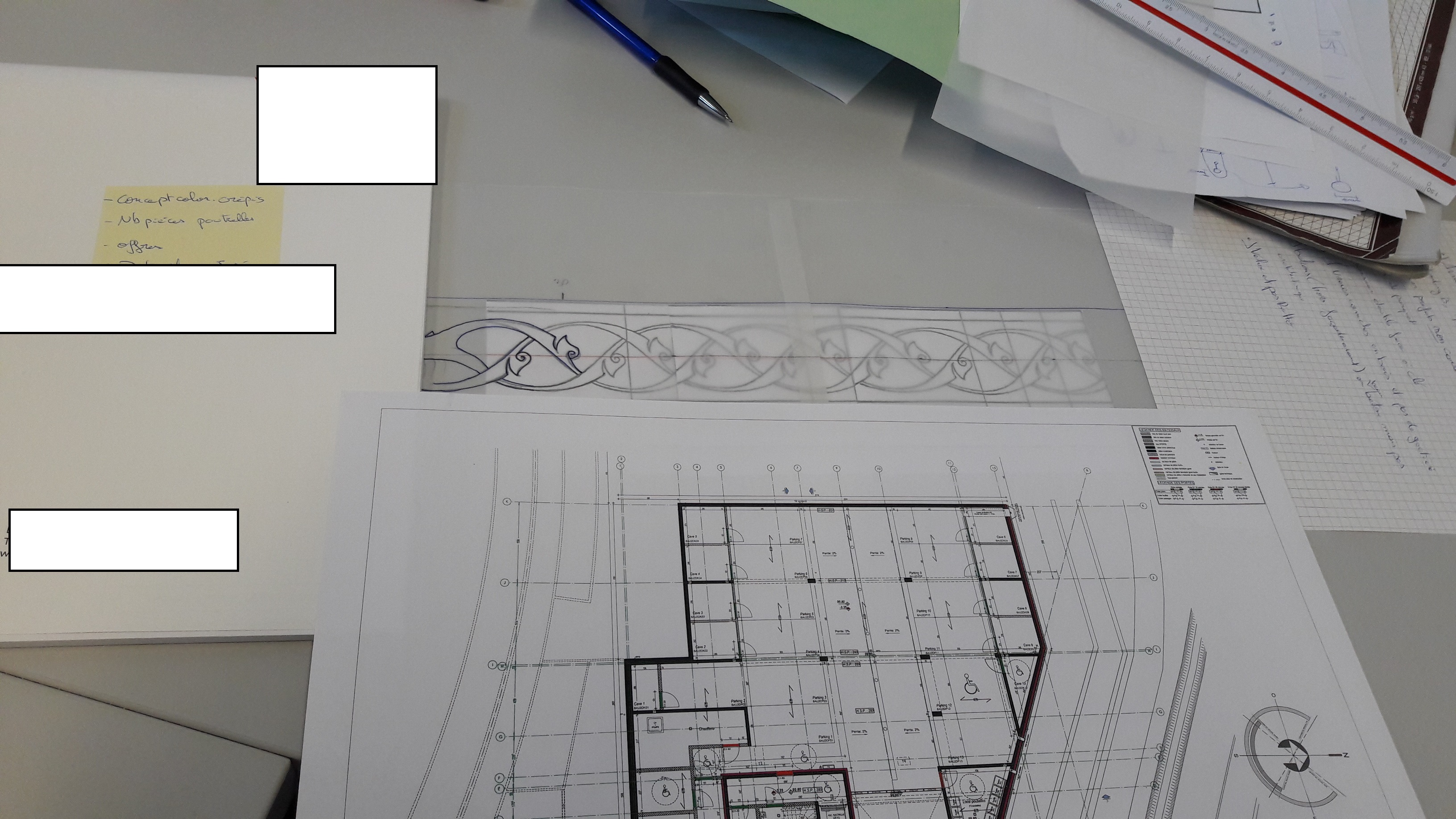

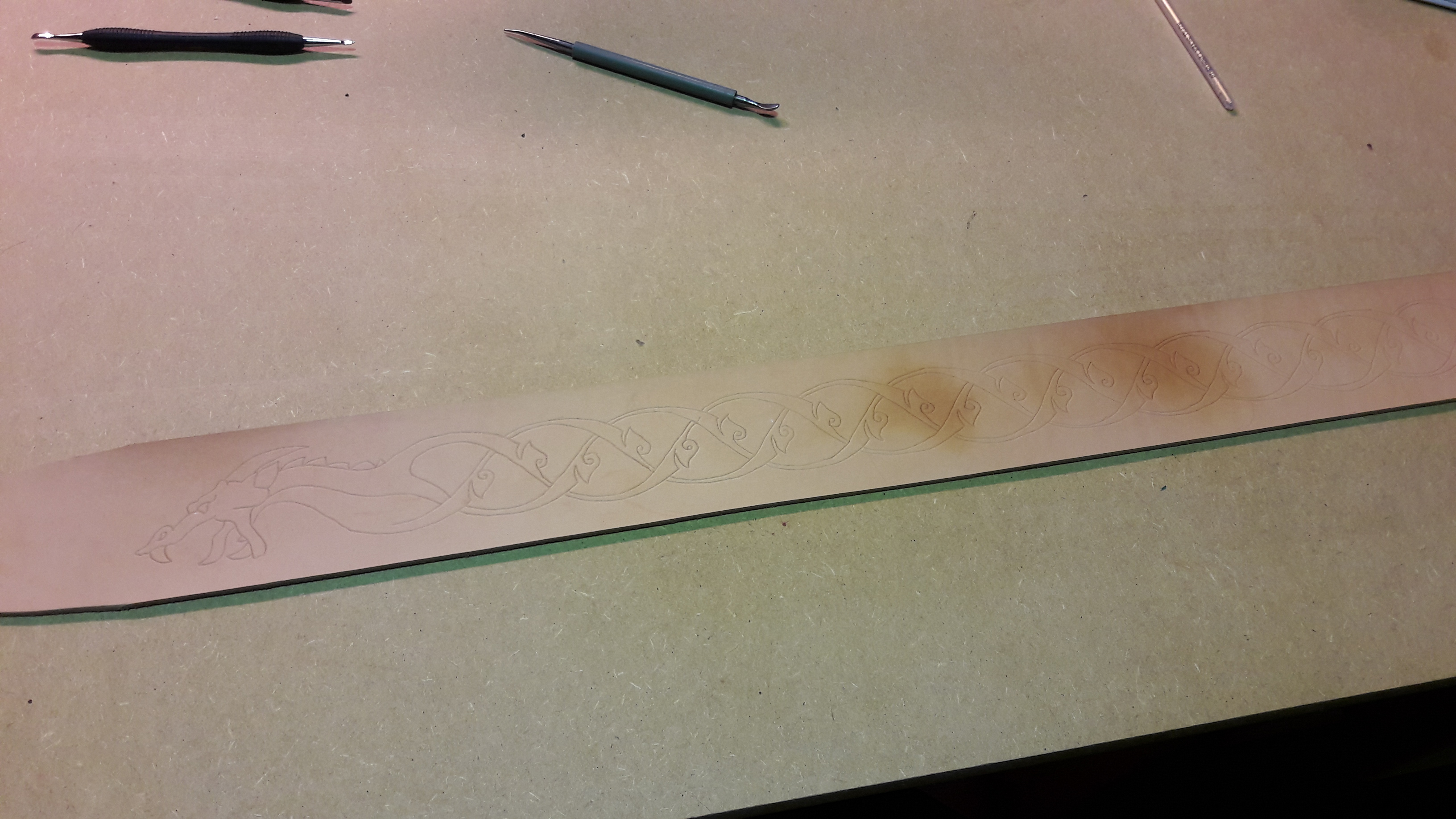

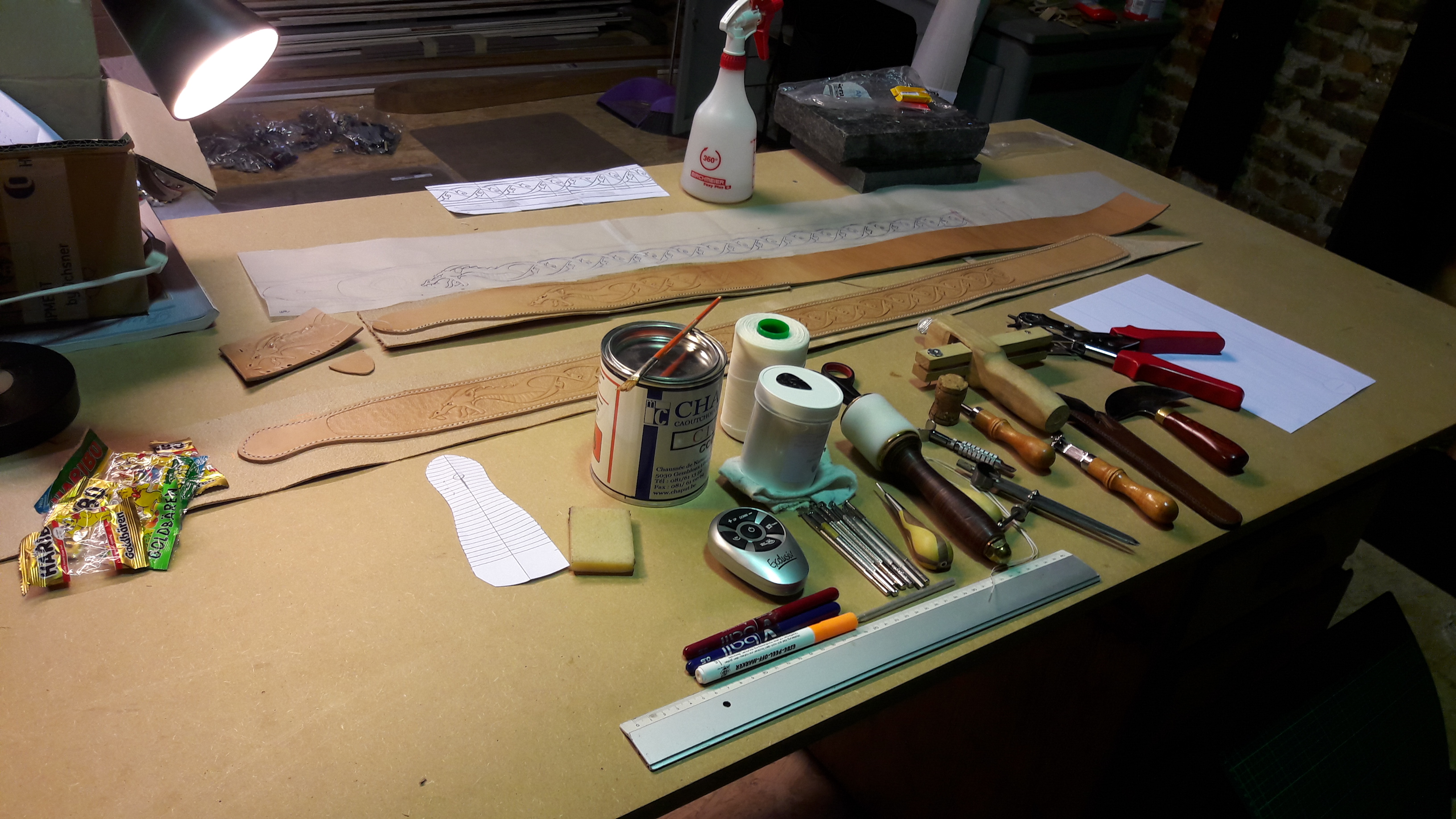

Dessiner au travail...hum...suffit de glisser le plan par dessus mon délit, ni vu ni connu j't'embrouille :tmi:

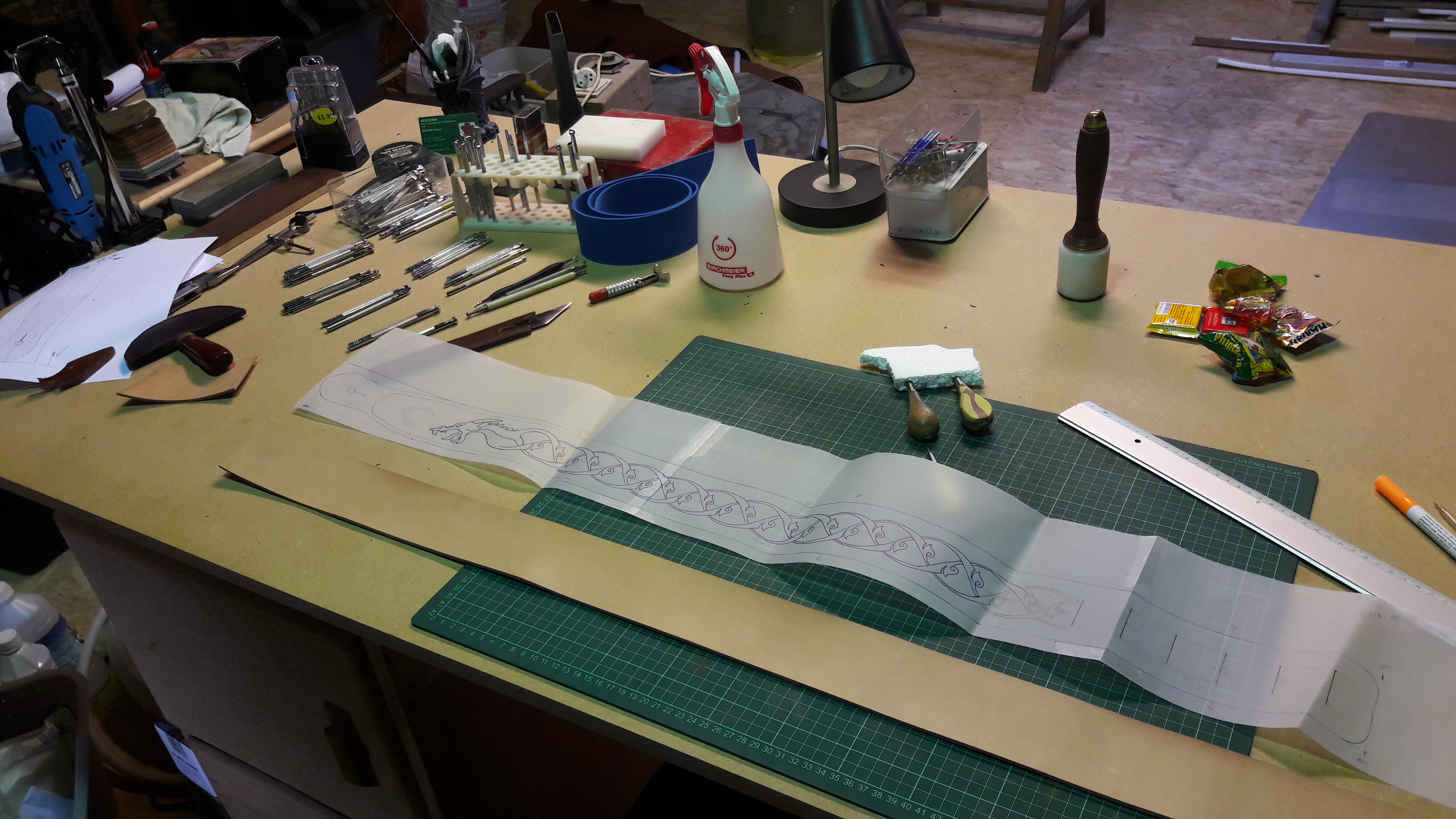

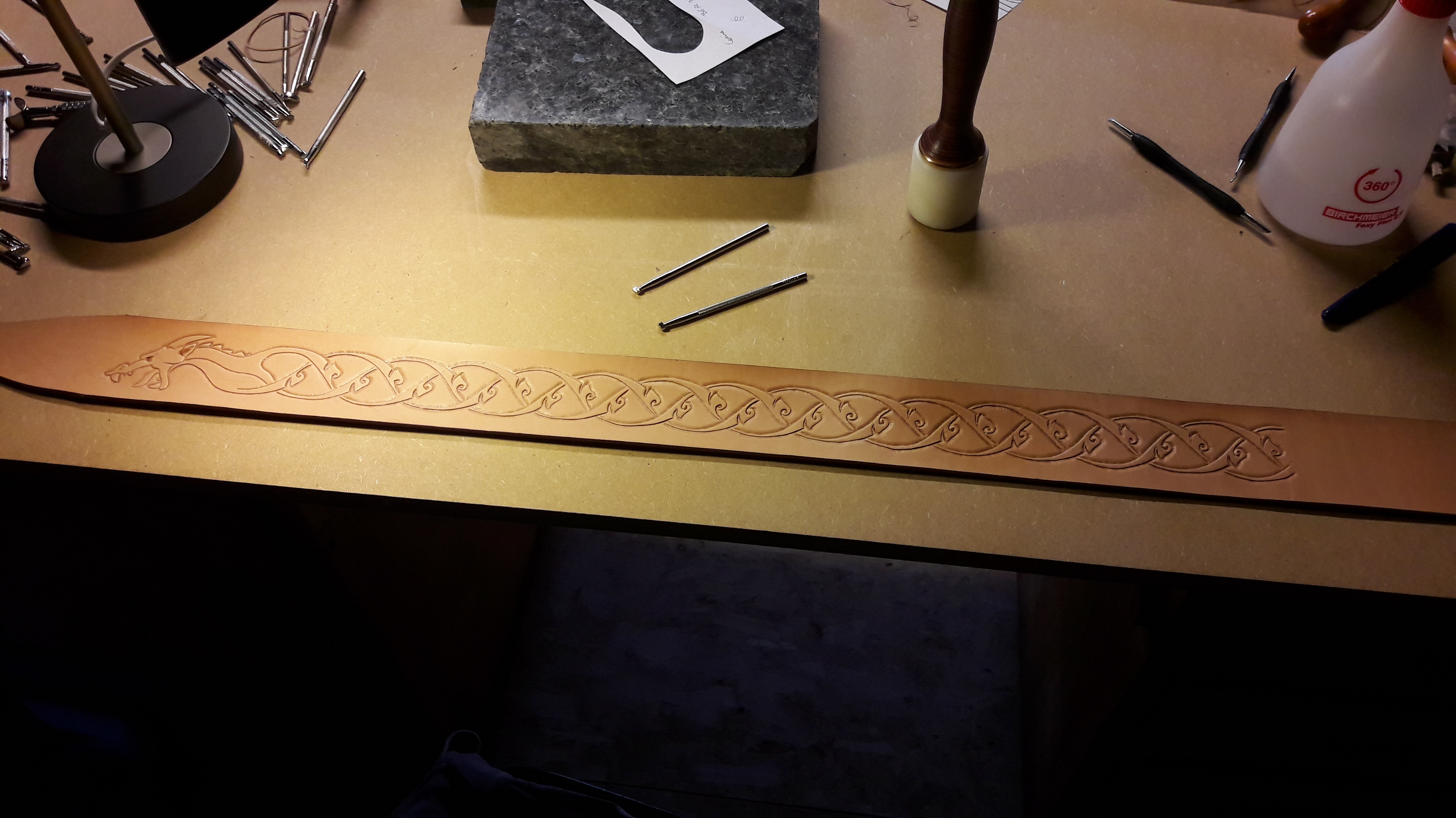

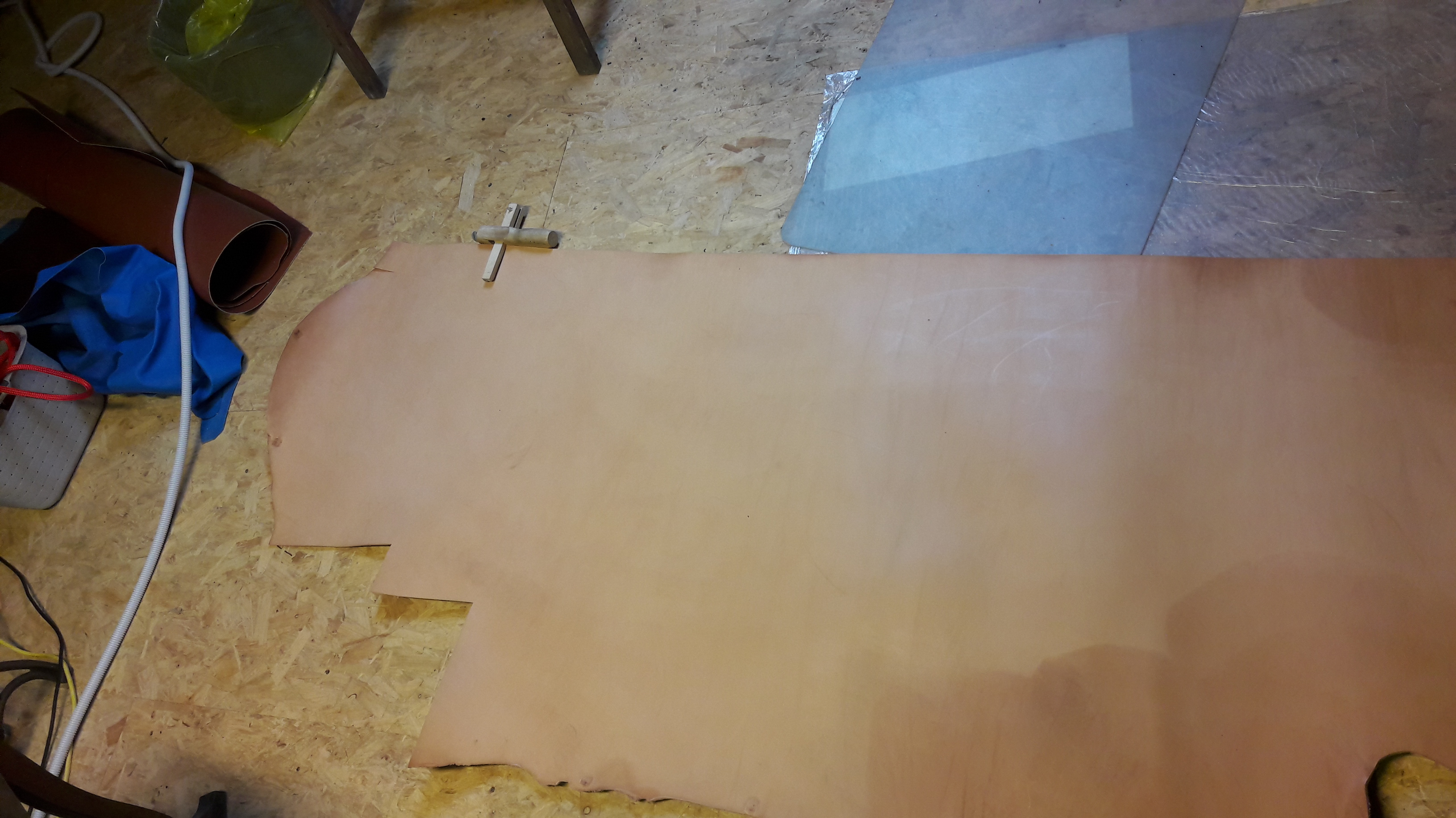

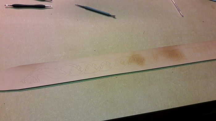

Ca y'est c'est parti! Découpe de la bande dans le side avec un strapcutter basique. J'avais oublié que la coupe au cutter était préférable pour maintenir en forme l’affûtage de nos outils dans ce cuir. Mais ça a été, pas trop de mal.
Le cuir a pris le Soleil sur son derrière malgré qu'il était protégé... un rayon a du passer. Ca n’empiète pas sur la partie destinée à la sangle.

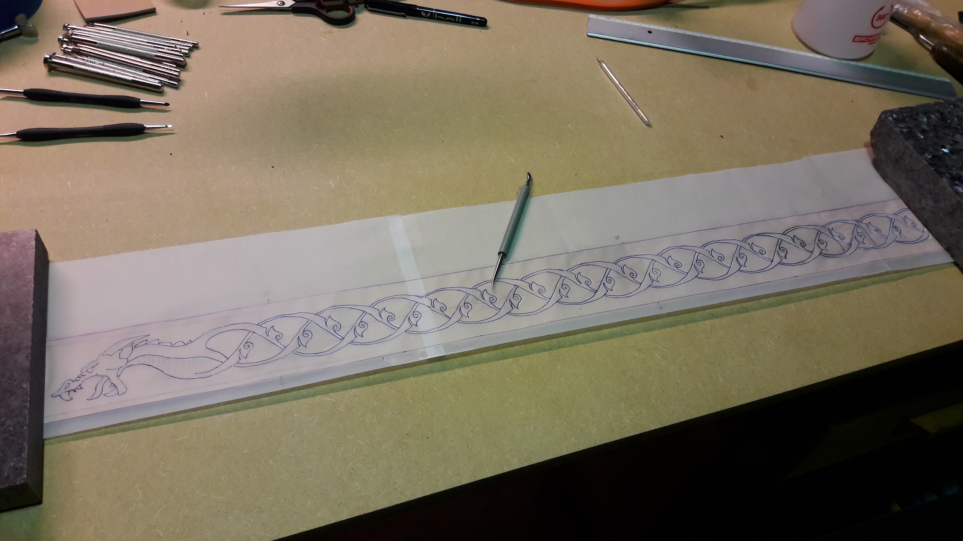

Mon petit plan de travail, les outils utilisés et un petit peu de bonbons pour tenir le coup. Sont sympas ces Allemands, ils mettent toujours ces petites choses délicieuses dans les colis :mdr:

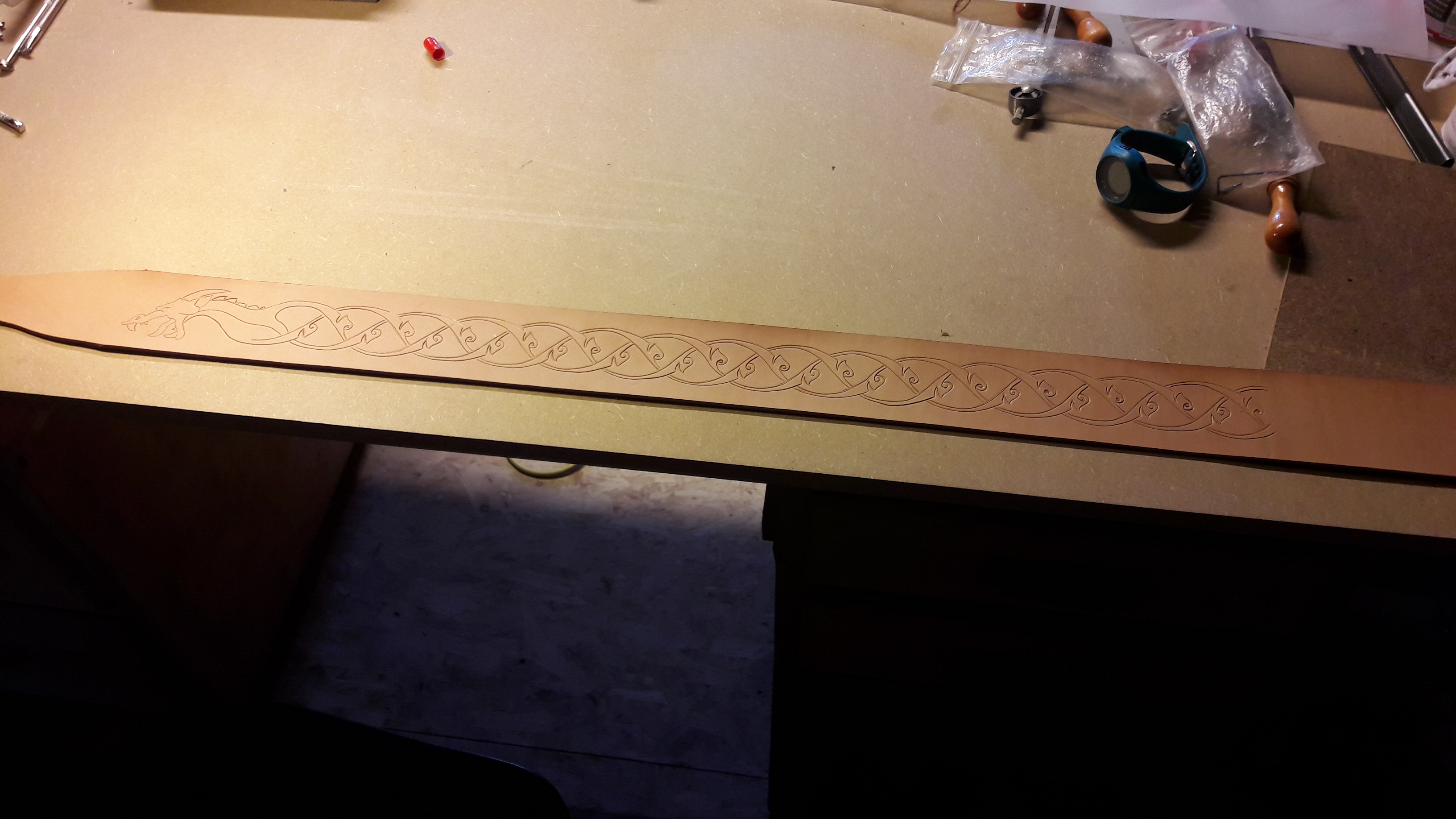

On centre le calque et on le fixe tant bien que mal sur le cuir qui a été préalablement humidifié, et on repasse sur le dessin avec une pointe, un bic, peu importe, quelque chose de fin qui trace en somme.
Transfert sur le cuir terminé (les tâches c'est le reste d'humidité)

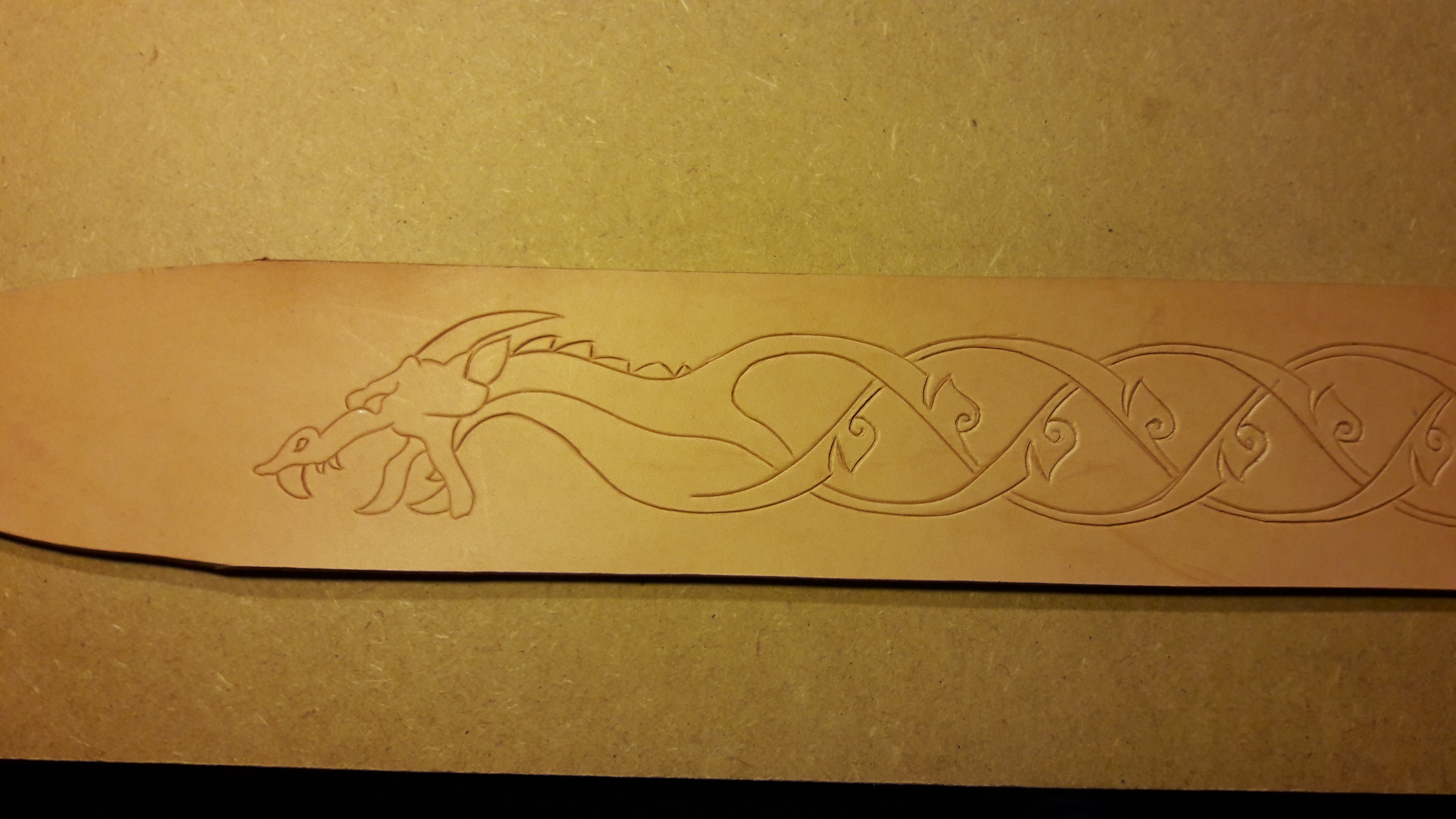

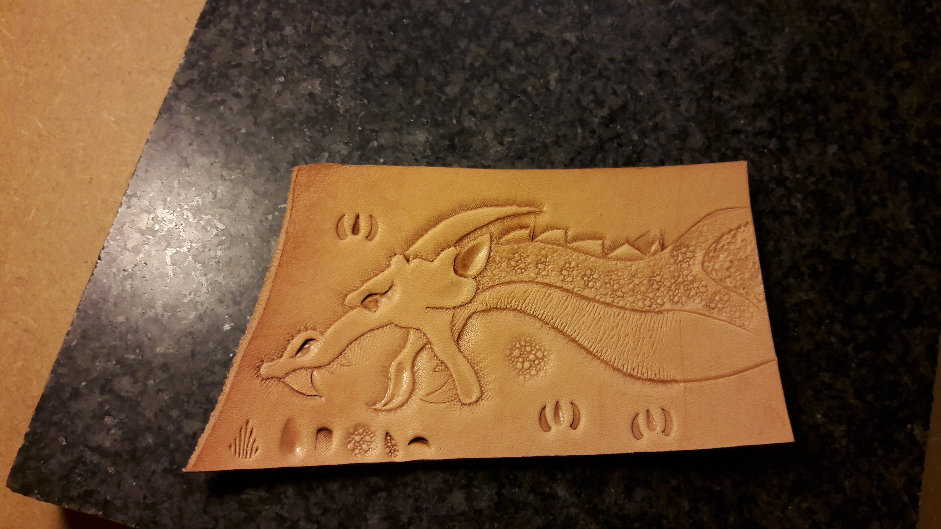

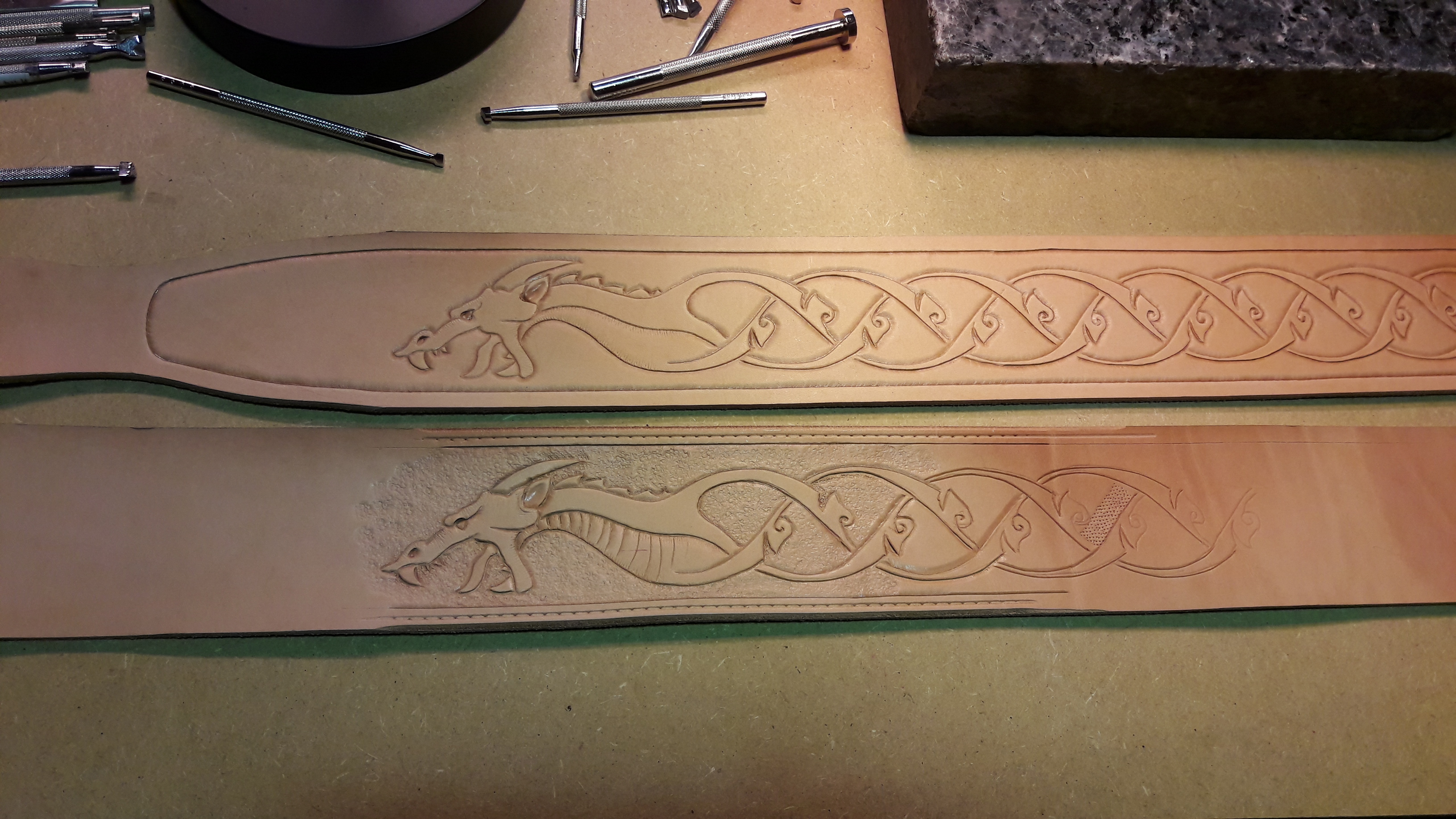

Test sur cuir brouillon.
Je n'aime pas c'est pas assez "fin" pour moi et ne parlons pas des entrelacs mais je met ce résultat sur le cuir tout mou que j'avais à cet endroit.
Le fond a été fait "à la va vite" mon coude n'en pouvait plus, et c'était pour voir un peu ce que ça donnerait avec, il sera plus régulier sur la bonne version.
Je n'ai pas fait d'écaille, j'y réfléchit encore un peu.
Lors de mon premier test j'avais mis le matoir qui me sert de fond sur la peau du dragon ça donnait pas mal... mais alors je n'avais rien pour faire le fond! Bien entendu là c'est super moche le reste je faisais juste quelque tests pour choisir les matoirs, l'image est juste pour illustrer la peau :p
Les matoirs utilisés sur la précédente image sont les 6 en bas à gauche.

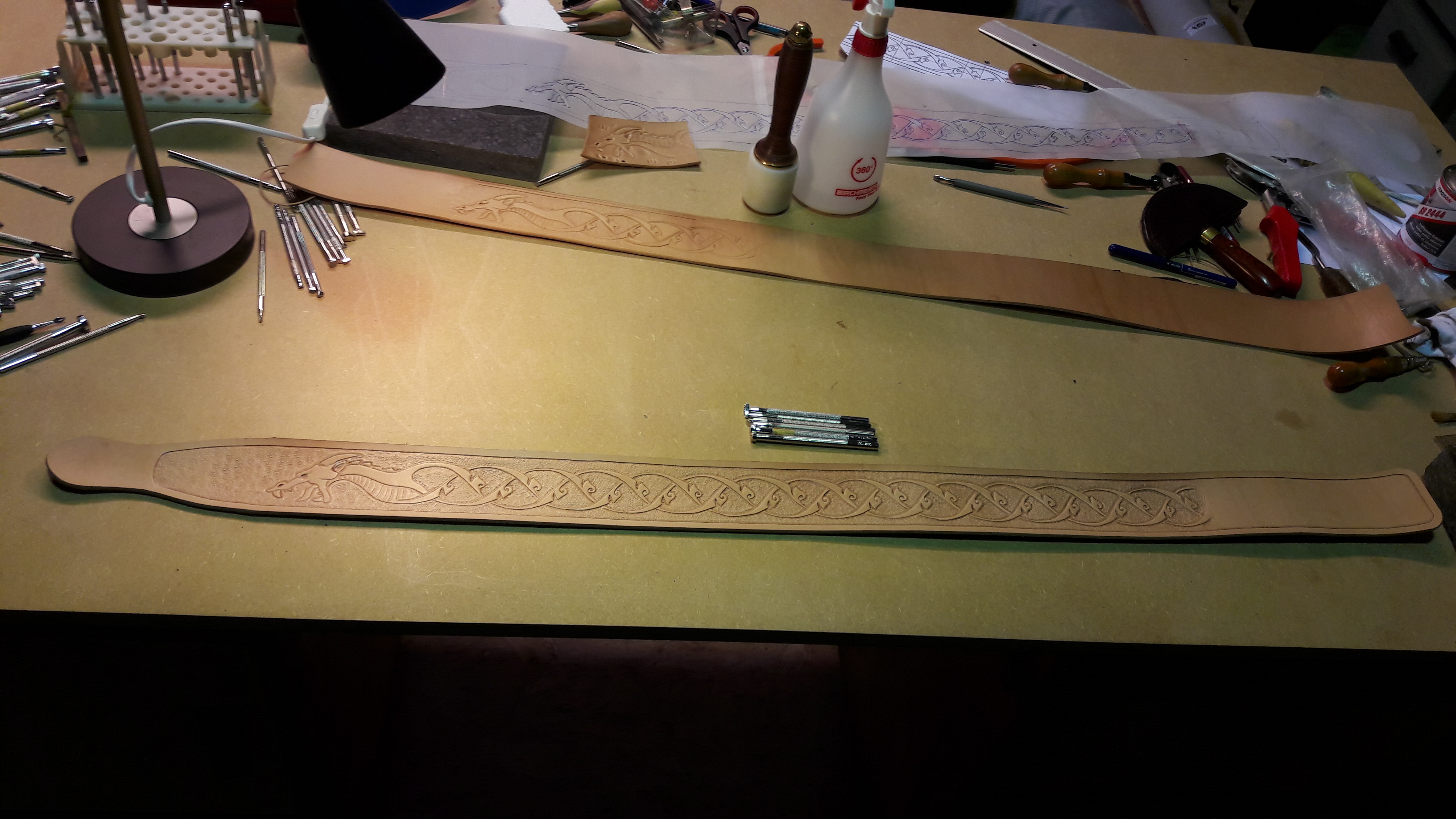

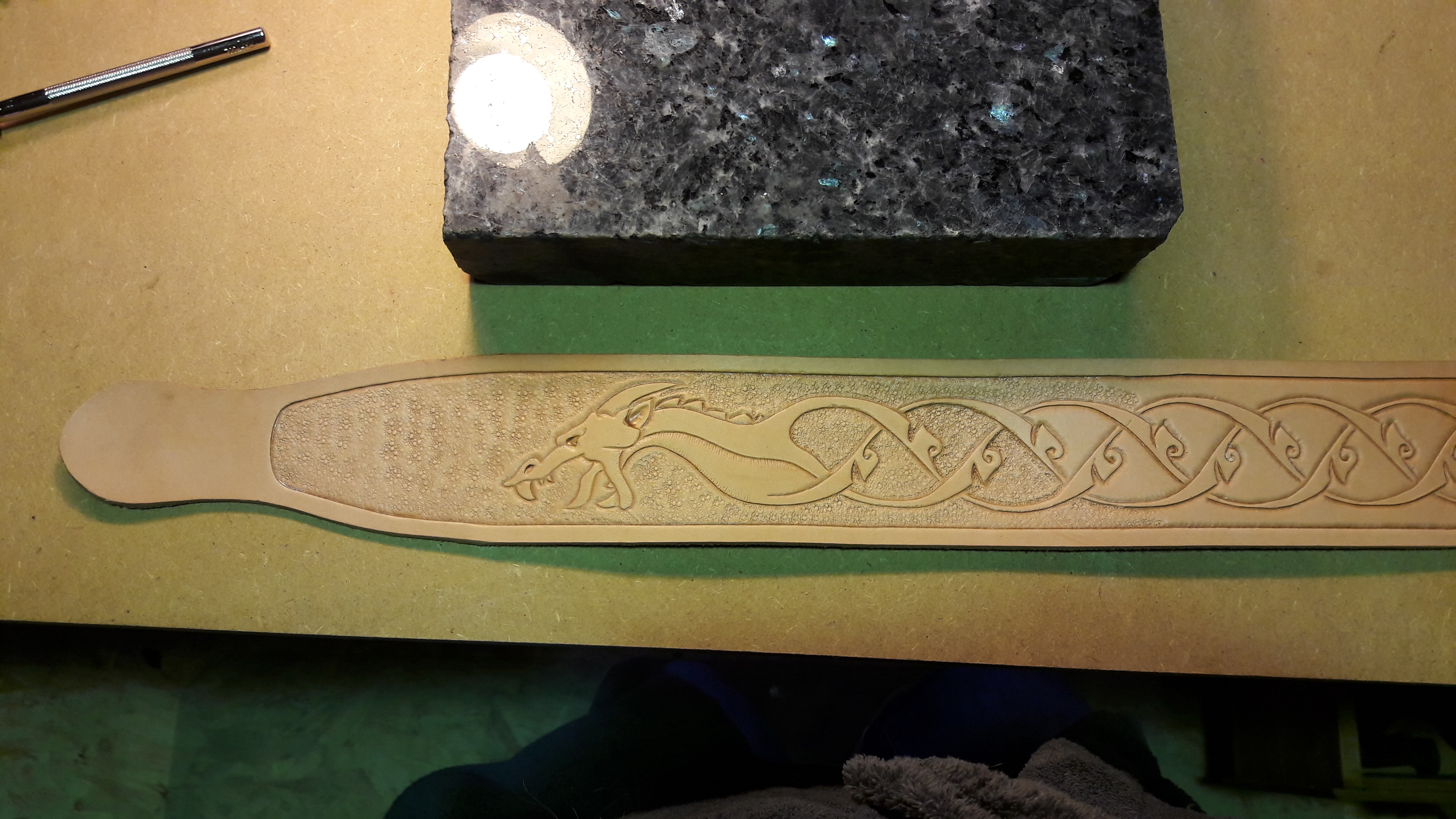

Nouveau week end, nouvelle avancée...

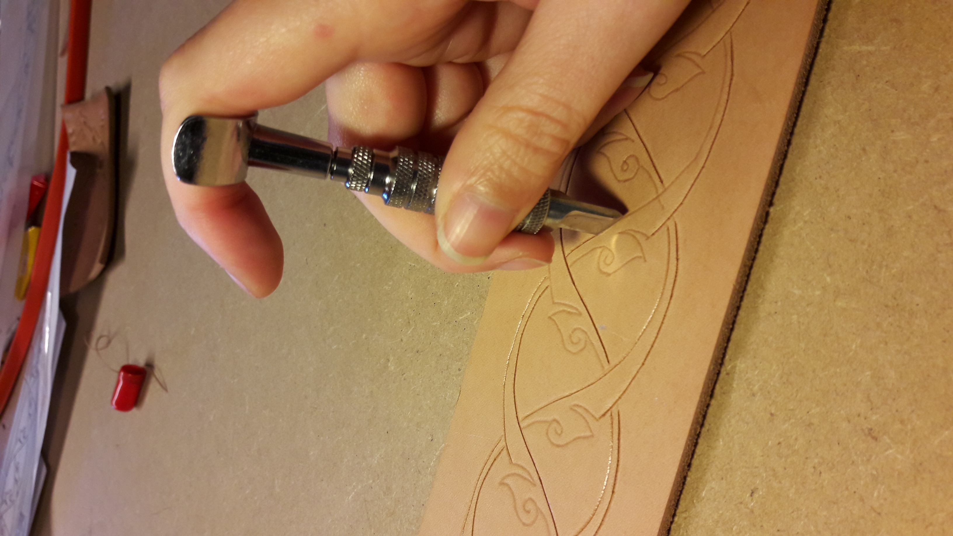

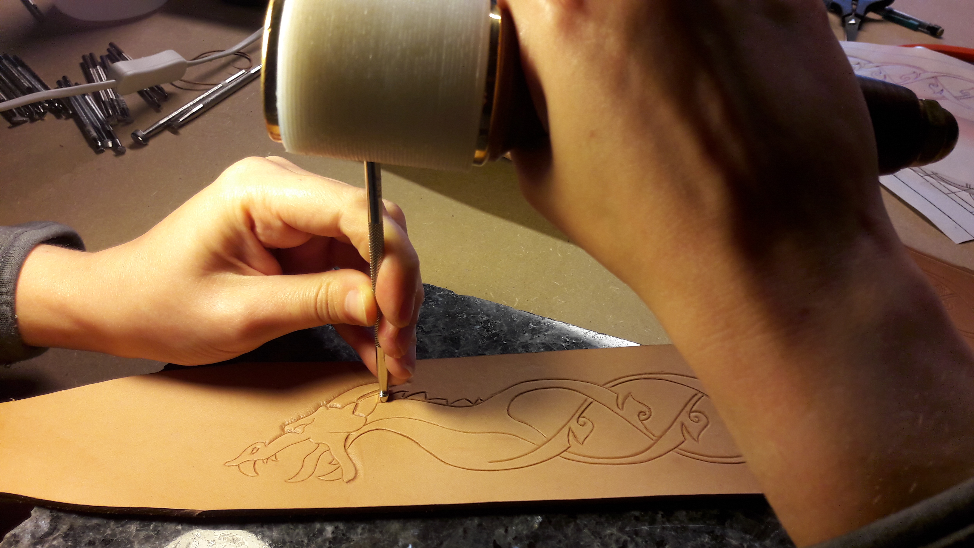

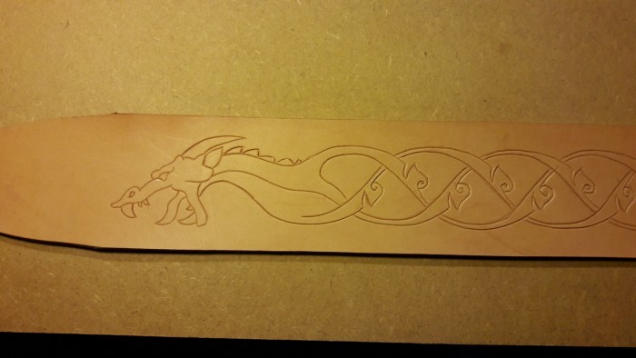

Samedi,

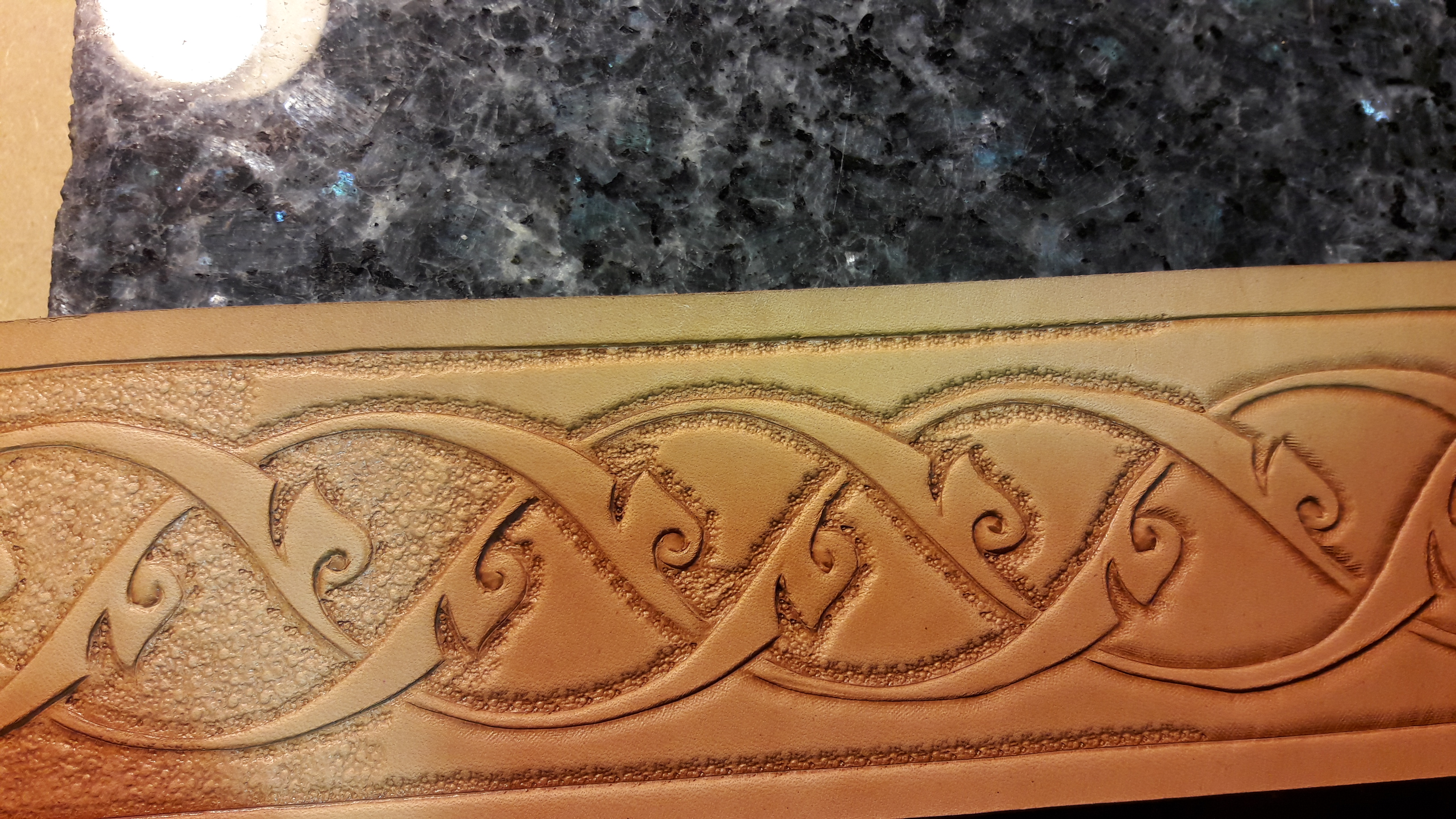

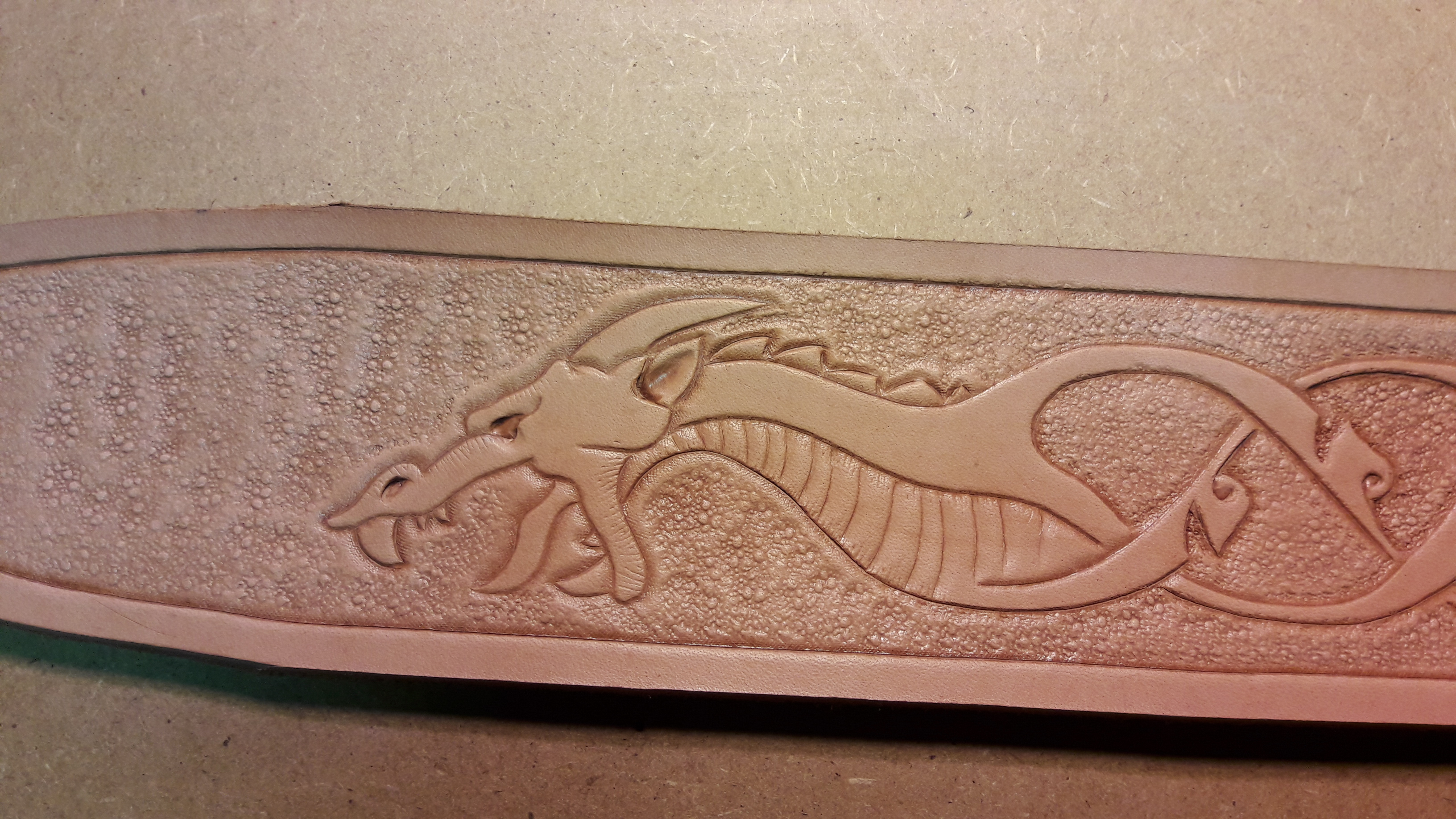

Passage du Swivel Knife sur dragon/entrelacs.
Et passage du 1er matoir, pour "détourer" la totalité du dessin.
J'avance bien plus lentement que je ne le pensais, et au bout de 5 heures j'en reste là

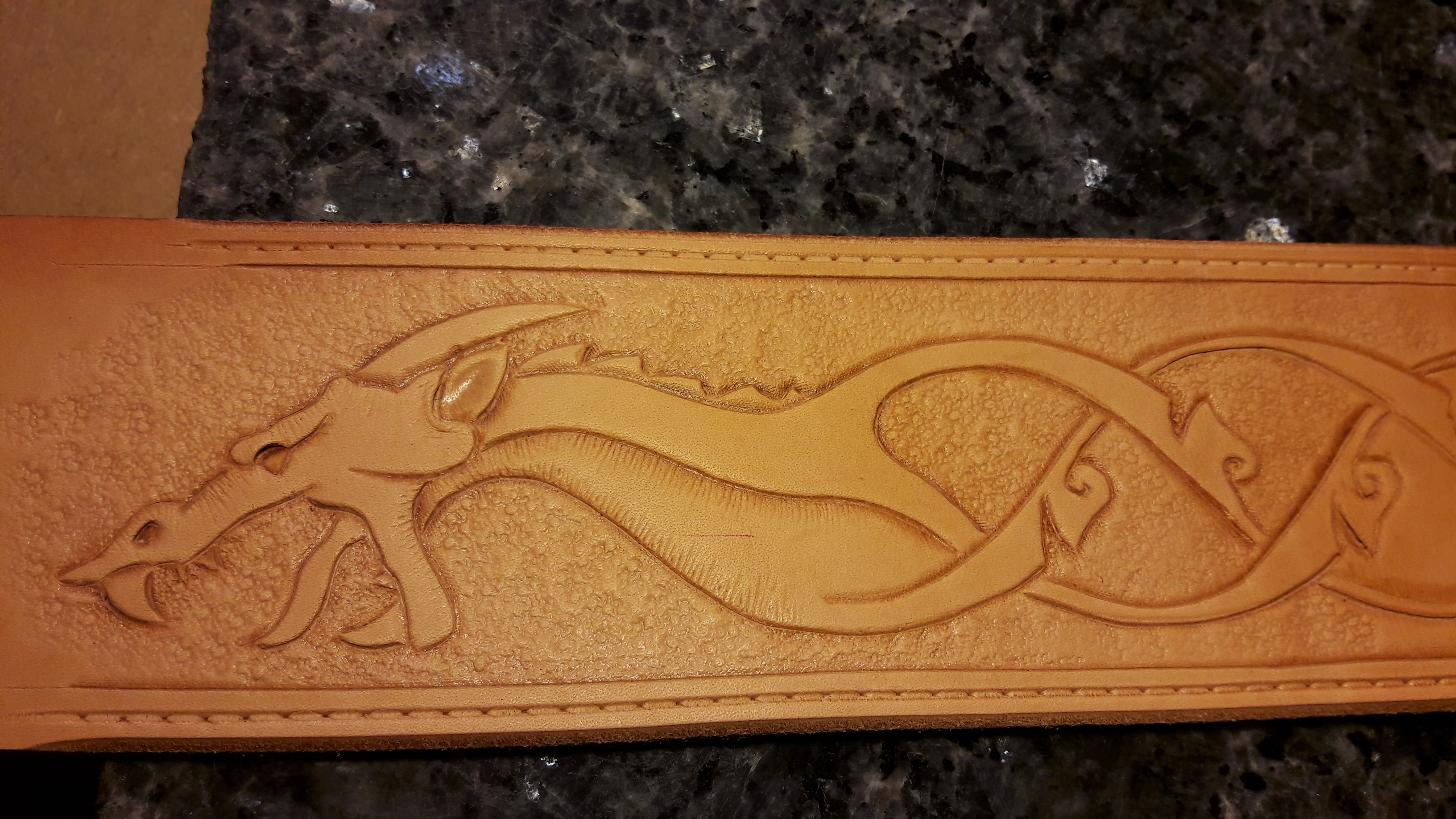

Dimanche, c'est reparti!
Création du "bord" et repoussage de celui-ci avant de faire le fond. L'autre bout de cuir en bas était mon premier test, j'étais entrain de me demander si je faisais le fond ou non.
Et la réponse fut oui^^

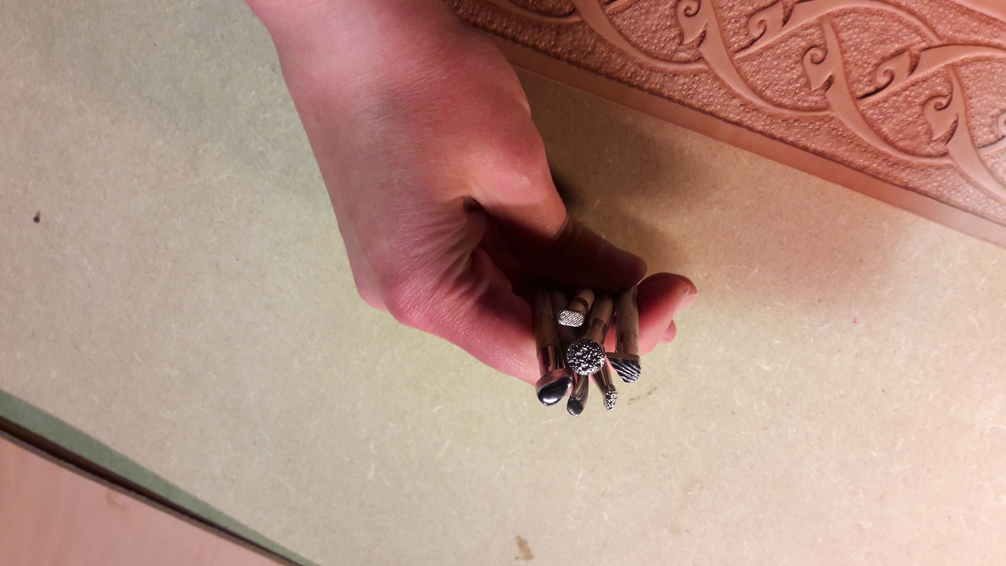

Utilisation du matoir M881, le petit modèle pour détourer le tout, puis passage du un peu plus gros pour remplir le reste.
Matoirs utilisés pour le tout:
Après un peu moins de 5h à nouveau, j'en suis restée là pour ce week end.
Me reste à faire la doublure, le petit insert pour le mediator, coudre le tout (en apprenant donc à utiliser ma machine au préalable :lol: ) et...trouver une façon de protéger le cuir un minimum car je compte laisser tout naturel, mais j'aimerais le protéger et qu'il reste un maximum mat et non brillant...Je compte le huiler pour le ré-assouplir un peu, est ce que cela suffira comme protection j'ai un doute :|
Ah et fait la 2e pièce, faudrait pas que je l'oublie :mdr:
Actuellement il m'est difficile d'être contente ou non "de moi". J'espérais un travail un peu plus "fin", plus régulier. Les matoirs de fond cachent certains défauts du premier repoussage des bords et rattrape donc les petites erreurs.
Mais le matoir de fond aurait pu être plus régulier lui aussi. Pas facile de gérer l'humidité sur une grande longueur. Et les photos font encore plus ressortir les défauts (tant mieux).

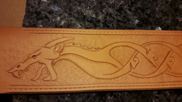

Me revoilà, non non je n'ai pas abandonné :cheers:

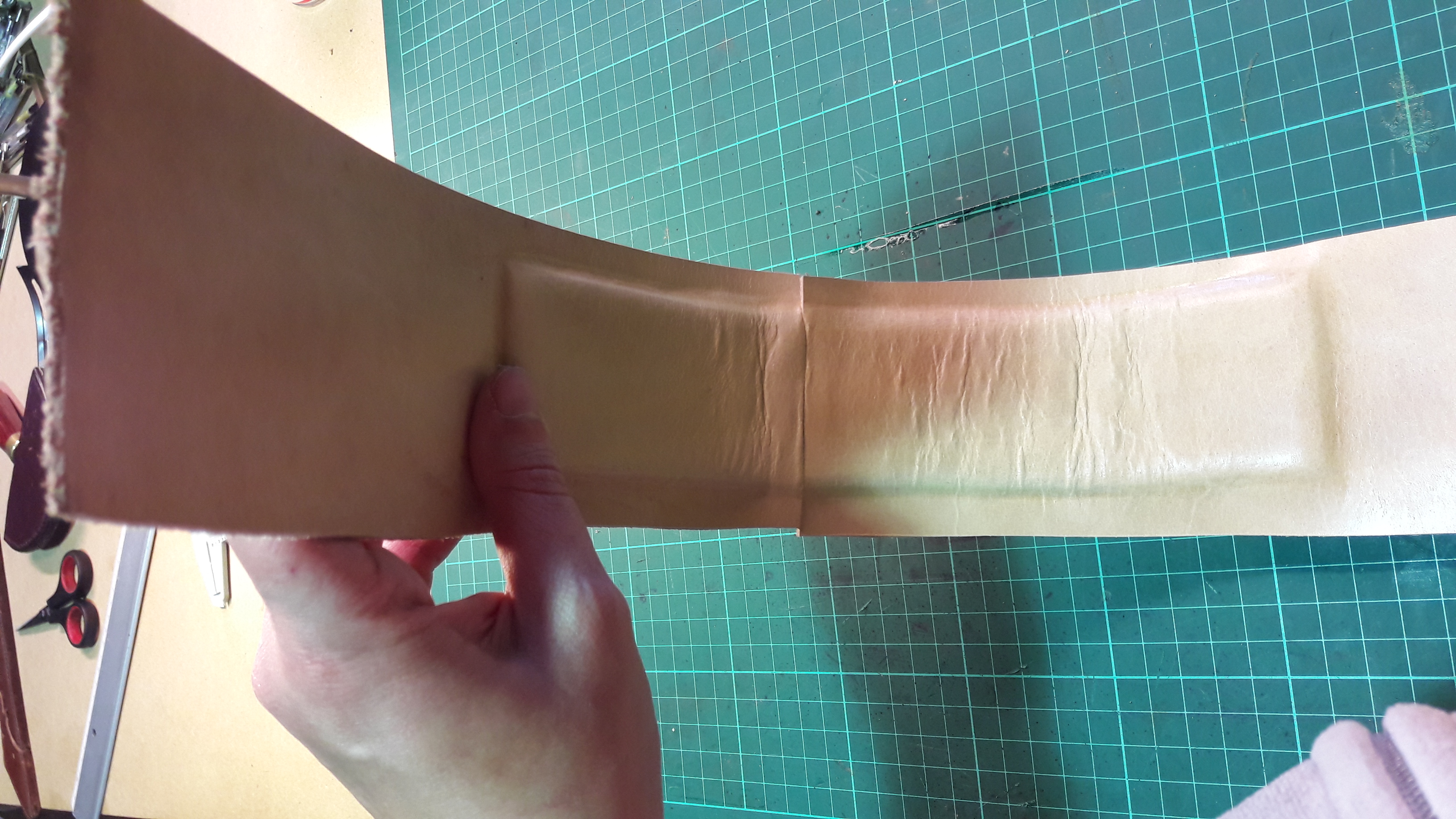

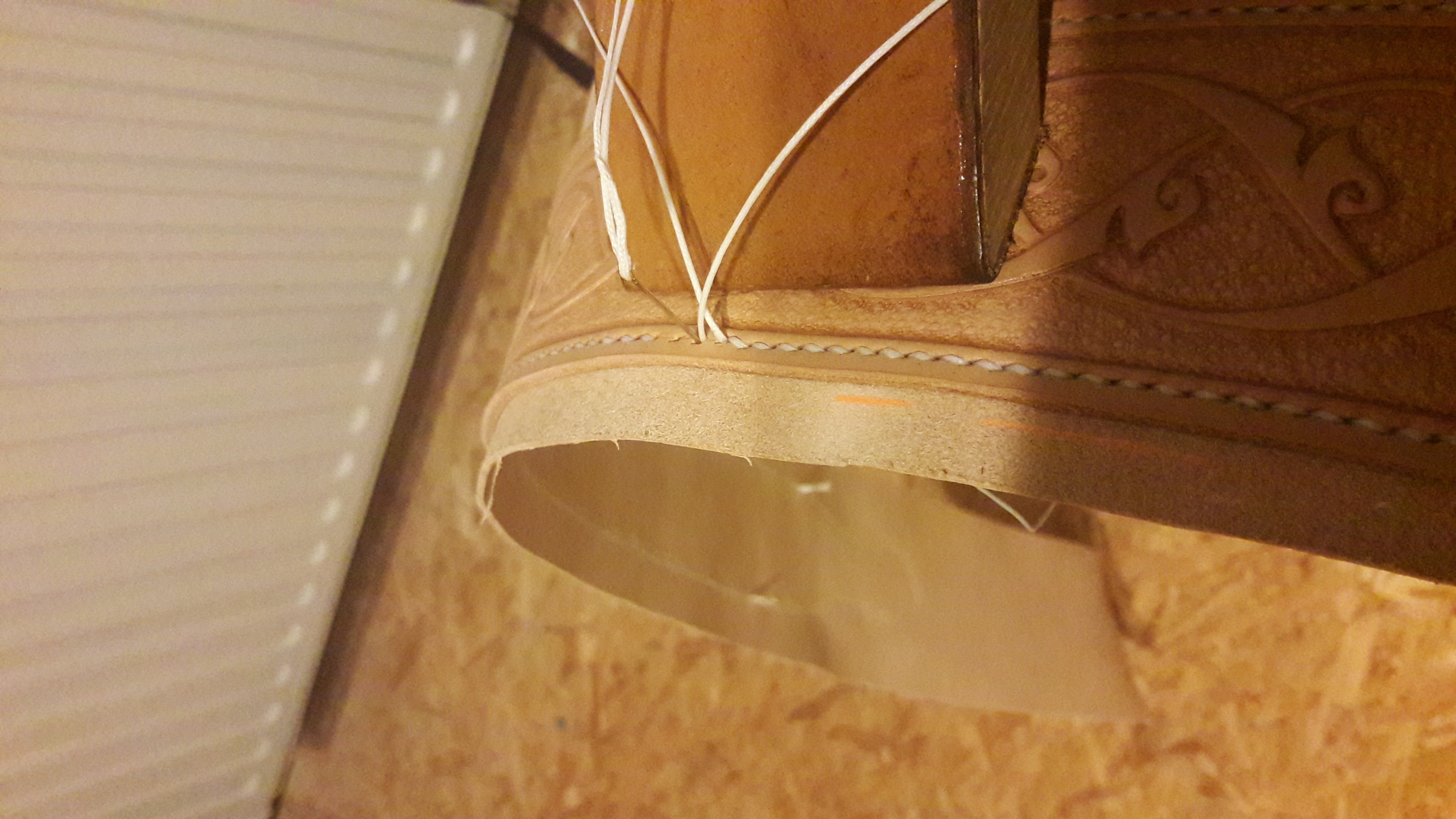

Le WE qui a suivi la précédente réponse, j'étais partie pour coller et coudre la doublure à la machine.
C'était bien parti, ma petite cobra 400 faisant des merveilles, j'ai pu m’entraîner sur des chutes et sur mon 1er test de cette sangle (et non la version finale ouf!). Tout allait bien...et puis tout a dérapé, j'ai eu un problème de synchronisation entre le crochet et le fil de l'aiguille, j'ai beau chercher je ne trouve pas de solution.
Sur la sangle test j'ai également collé le mousse prévu pour la doublure, formé le cuir de doublure autour avec deux chutes (d'où le raccord sur la photo mais peu importe c'était un test) et...catastrophe. Cela rend la sangle super rigide, et des plis se forment sur le collet, pourtant fin et bien souple. J'en suis restée là pour le WE 20-21oct, un peu dégoûtée de ma machine qui m’envoie bouler, toute "neuve", et de la doublure qui foire. Pas grave je ferai à la main. Un peu peur ça fait quelques mois pour ne pas dire "année" que je n'avais plus touché une aiguille :lol:
J'aurais pu coller "en forme" la doublure afin d'éviter les plis, mais celà n'aurait pas enlevé la rigidité du montage. J'ai donc décidé de ne pas mettre de doublure. Au fil de mes recherches j'ai vu énormément de sangles sans mousse à l'intérieur. Si elle venait à être désagréable à porter sans mousse, je pourrai toujours découdre et en ré-insérer une et mettre une peausserie en doublure.

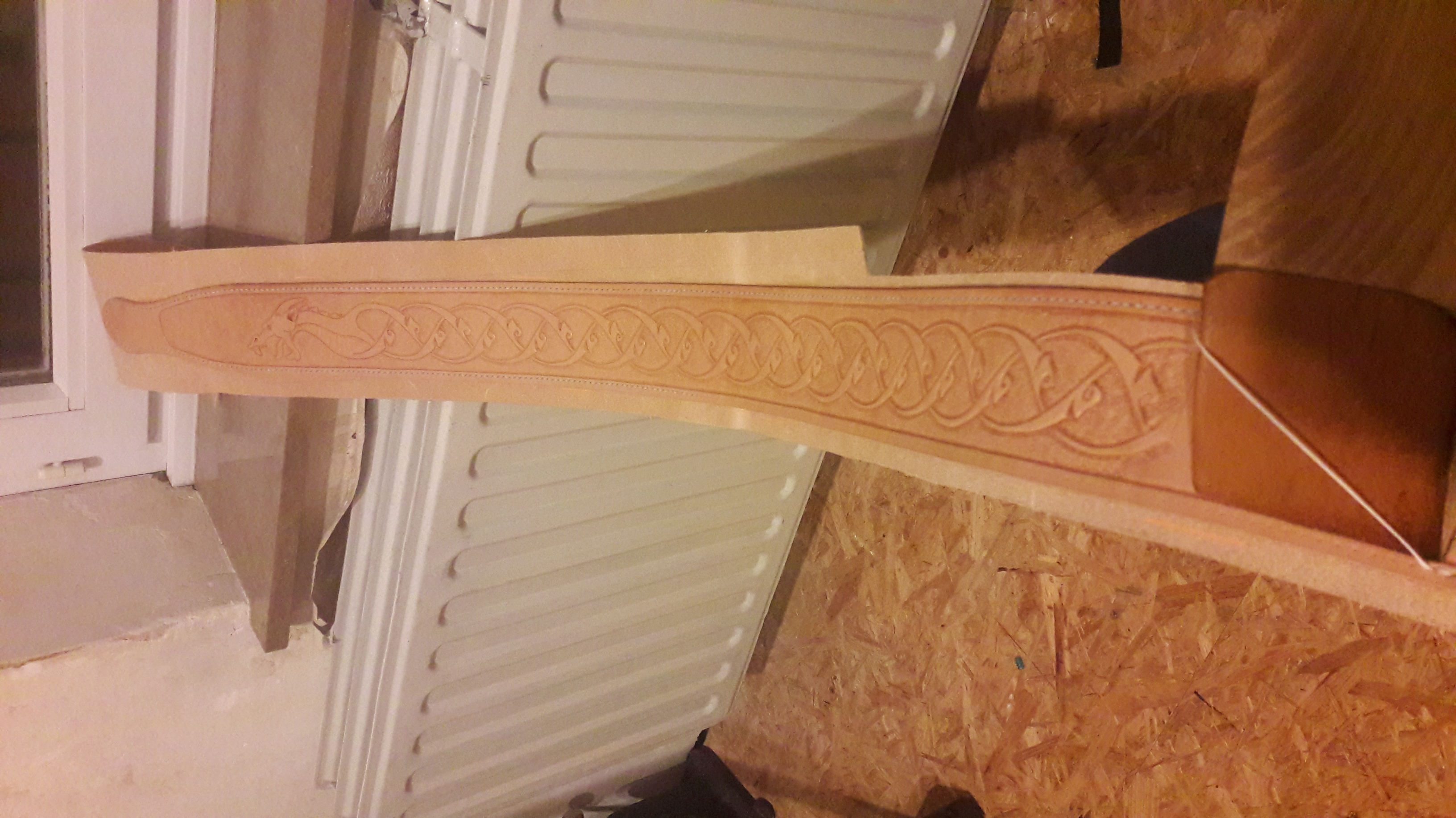

Nouveau week end, nouvelle motivation!

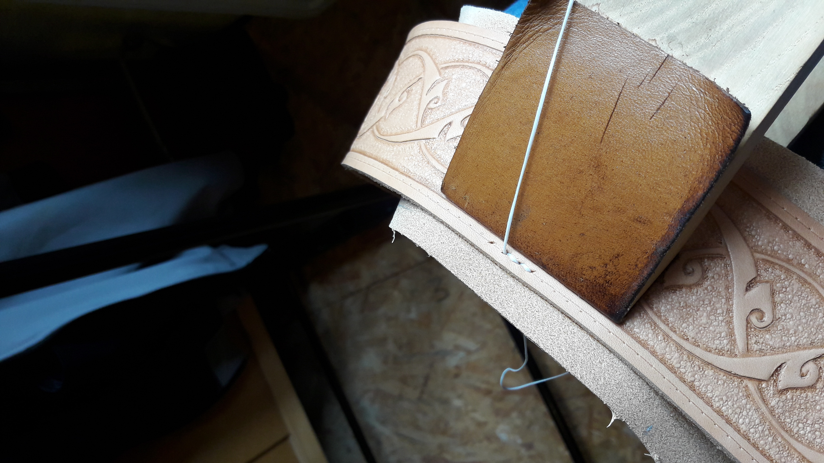

J'ai fait quelques test pour mettre une ptite "poche" pour insérer le mediator sur l'avant de la sangle. Ça ne donnait vraiment pas bien, ça jurait avec le repoussage effectué. Du coup pareil je ne le met pas... mais ne jouant pas du tout de guitare je ne sais pas si c'est fort gênant ou pas, pareil beaucoup de sangle n'en ont pas, et s'il faut en rajouter un et bien il sera rajouté. Mais je préfère demander l'avis du concerné pour le coup, le moment venu.
J'ai commencé par coudre sans utiliser de colle, afin de mettre au fur et à mesure dans la bonne forme directement. Après 2 essais sur une soixantaine de centimètre de couture, ça ne marche pas tellement. Cela fait des vagues dans le cuir quand je veux le remettre à plat, la sangle prend une drôle de forme, je n'avais jamais eu ça avant.
Tant pis je décide de coller le tout à plat, et coudre normalement.

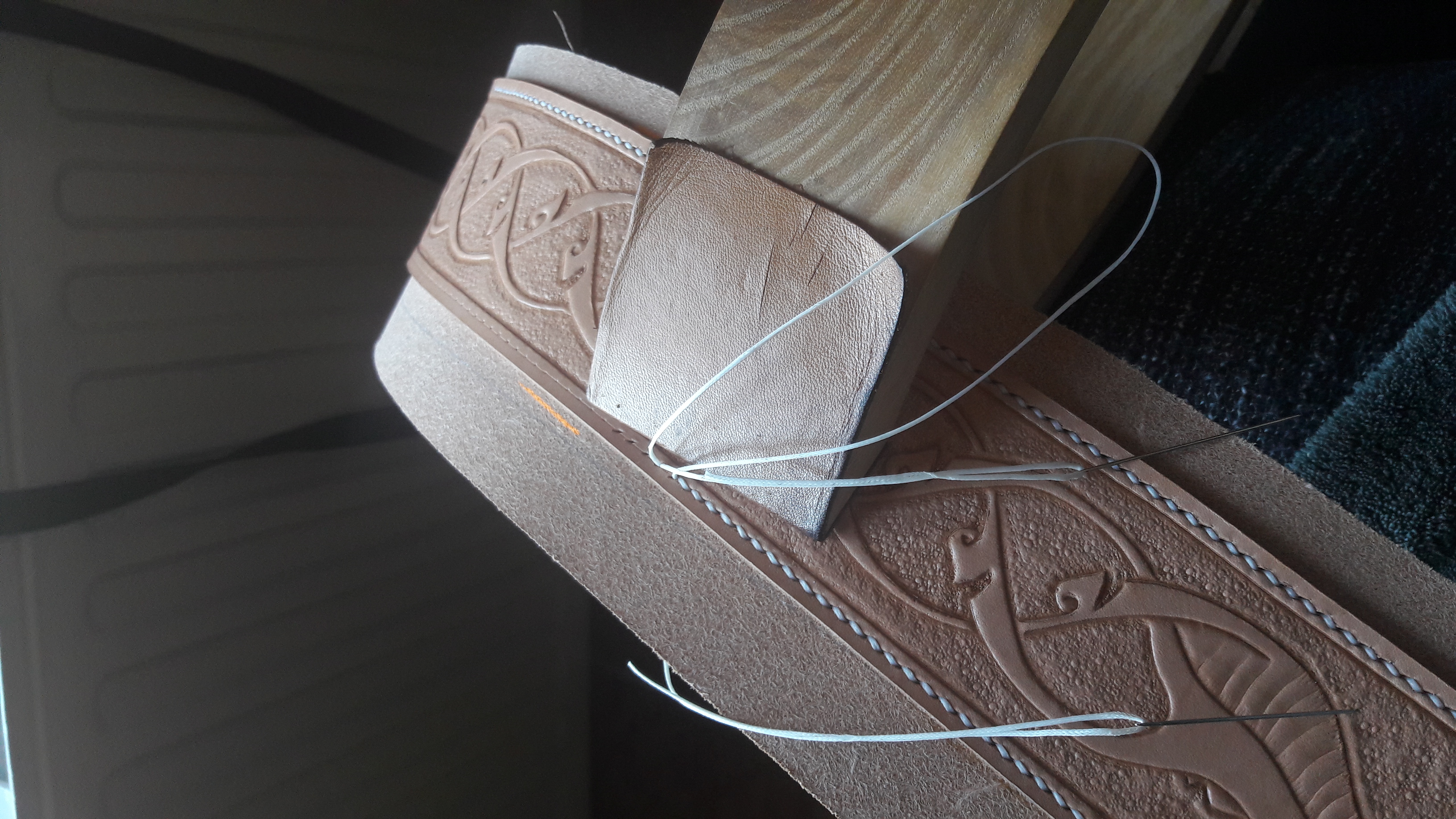

J'ai donc à ce jour terminé la couture!
Il me reste à couper le surplus de cuir, faire les tranches, faire la 2e petite pièce, huiler un peu et protéger le cuir (me suis enfin décidée ça sera le baume de chez Erick!)
Ha et...trouver une boite pour la mettre dedans :s
Après collage beaucoup plus facile... On commence face à la belle lumière du jour de ce beau dimanche, du Muse dans les oreilles, c'est parti!
Aller courage!
Le bout du tunnel, plus qu'un point!
Pas de photo de la couture terminée, patience, reste plus que quelques jours et très peu à faire :cheers:
Je finis donc ce week end super contente de ma couture (et ça c'est rare) et plus grand chose comme boulot.

Bonjour Cylène,
Bon boulot, pour gérer l'humidité il faut mettre du film transparent sur la partie qui n'est pas encore repoussée et la glisser au fur et à mesure de l'avancé des travaux.
Cela permet de garder la ceinture ou, en l’occurrence une sangle, comme ici, humide à la demande.
Bonne journée.
Jacquy. 8)

Hello Alysson, bon bein tu vois bien que ton travail est bien fin, ta couture très belle (c'est ce qui me fait le plus peur sur la sangle que le doit faire aussi).
Au finale, je ne vois pas ce qui ne pourrait pas plaire à son proprio ;)

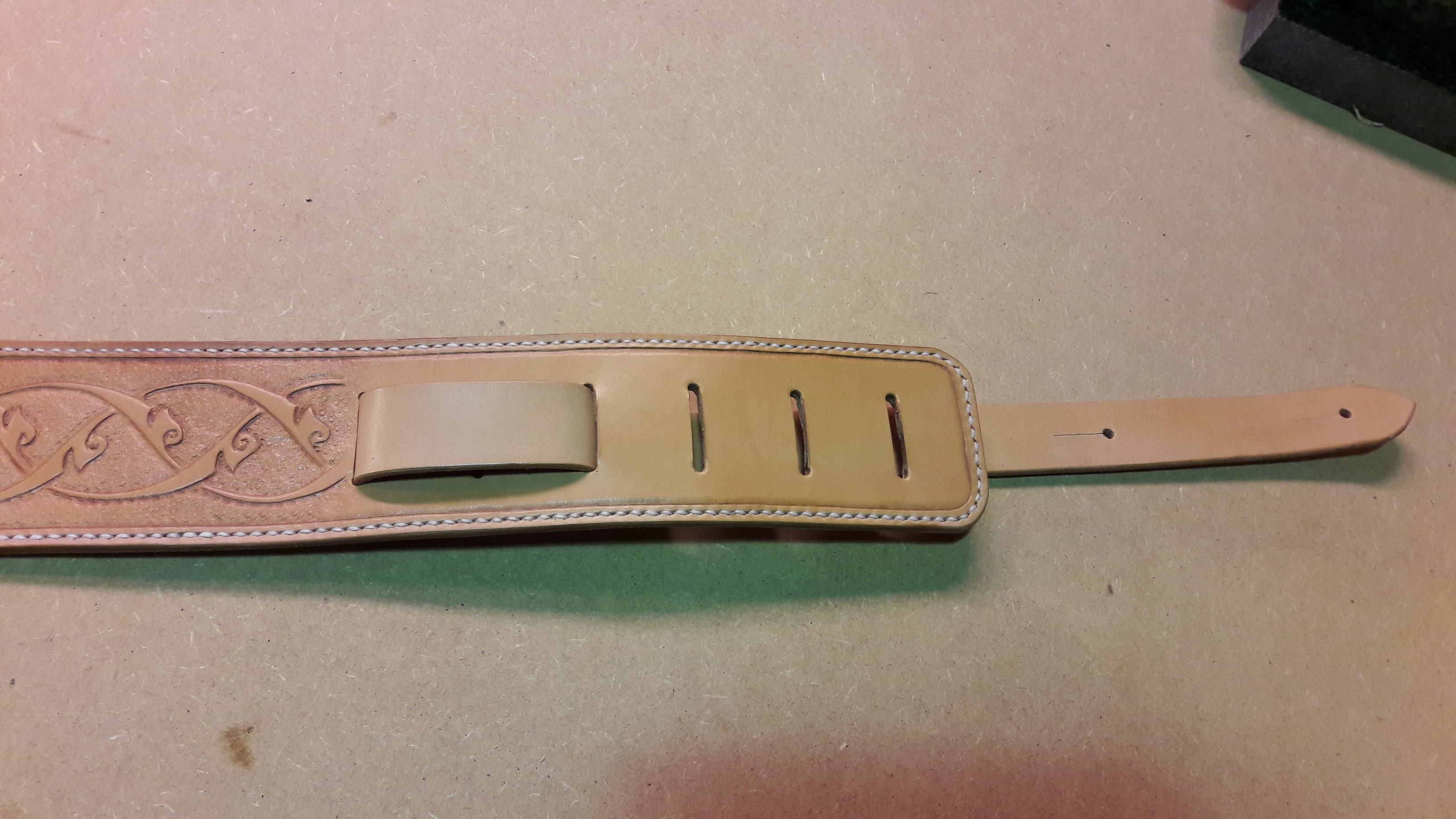

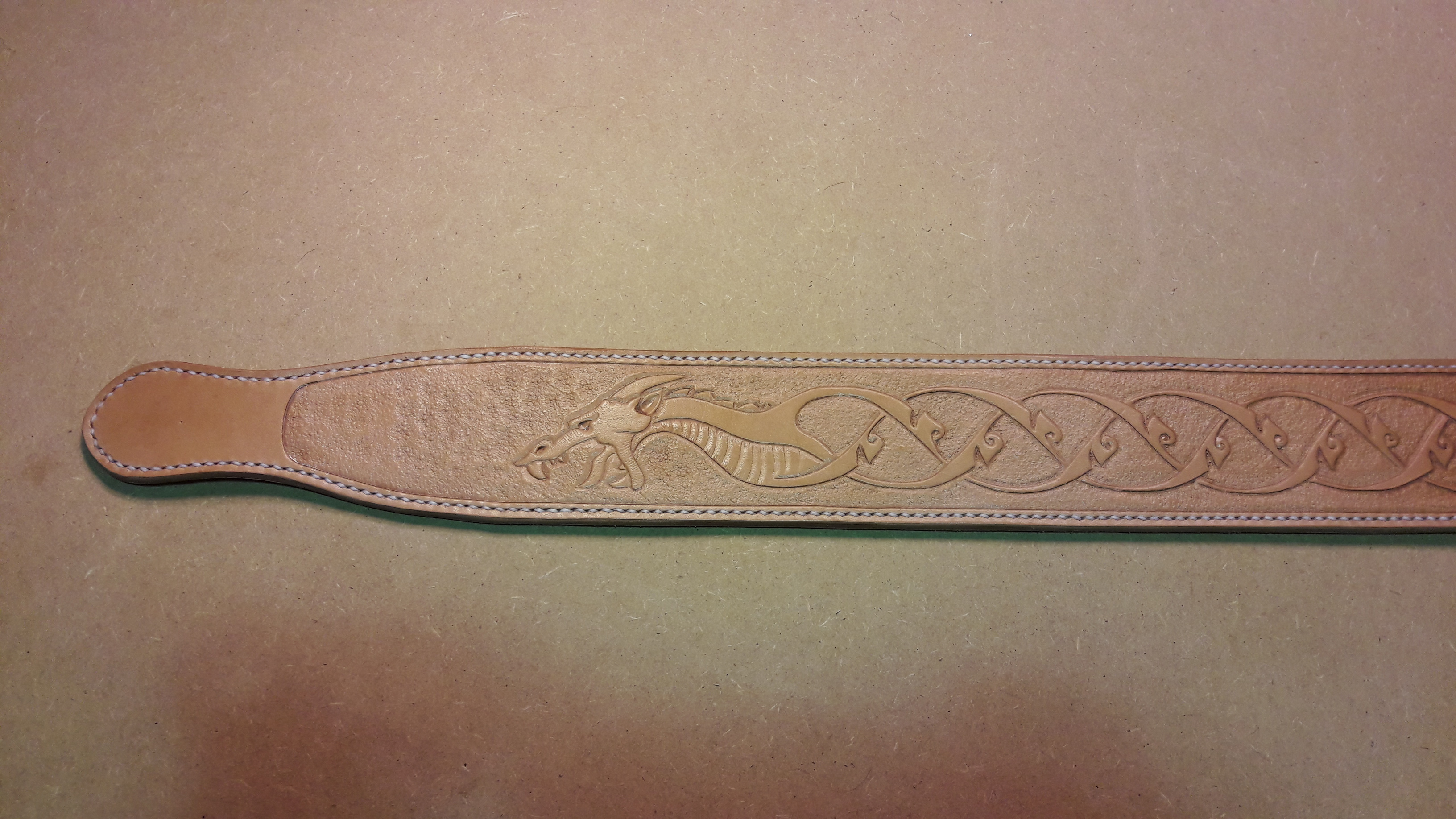

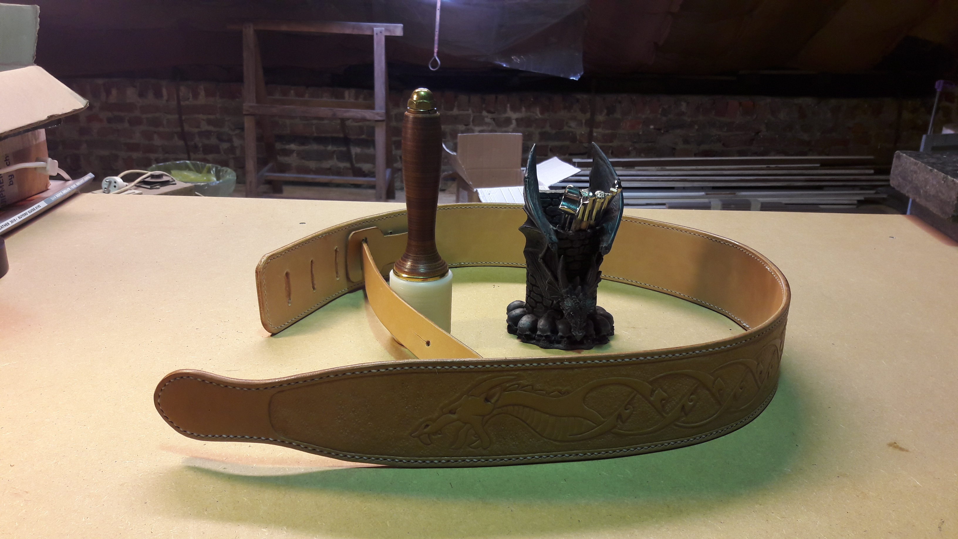

Me revoilà, pour un dernier compte rendu.

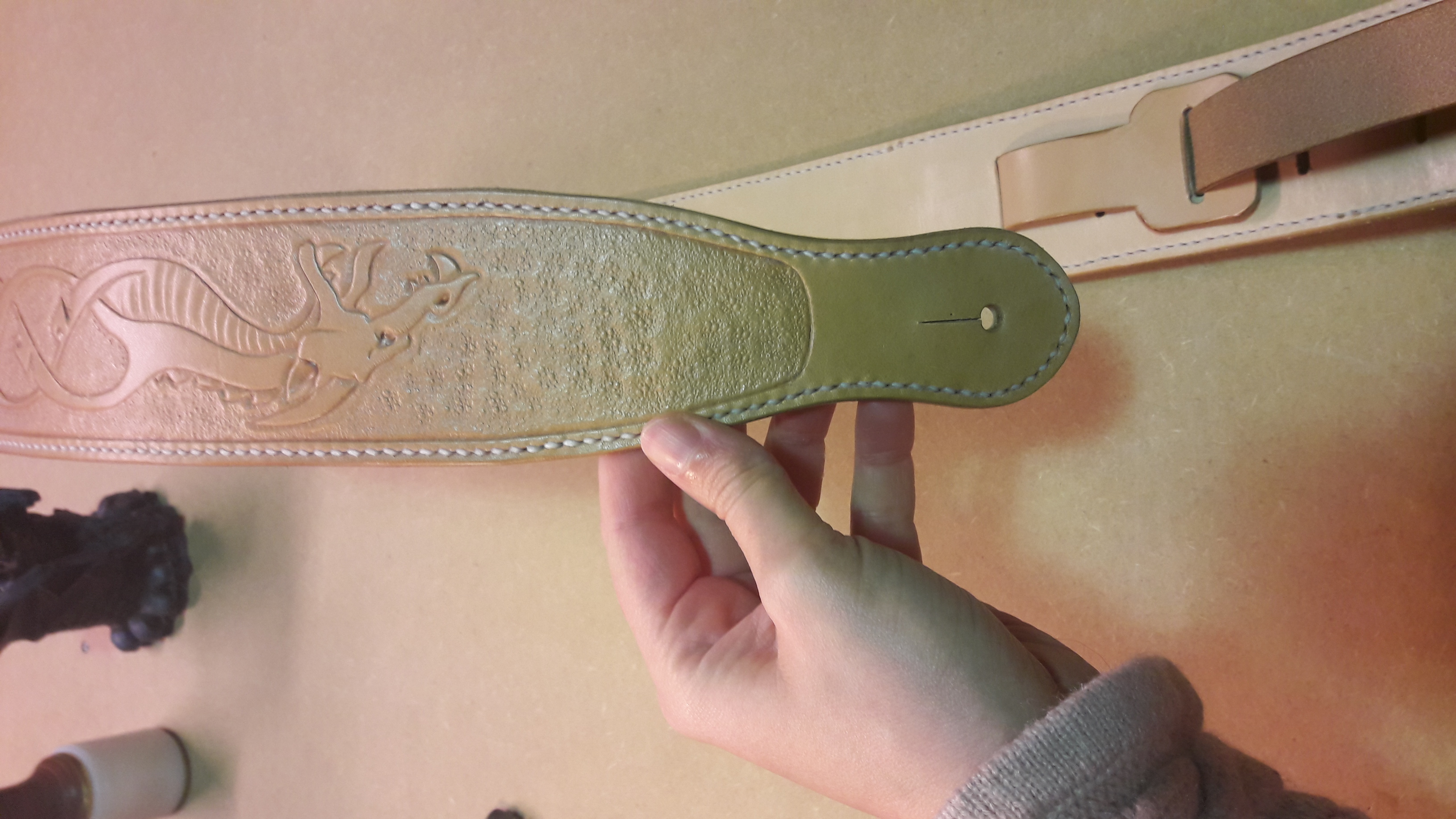

Sangle terminée, malheureusement mon téléphone ne fait pas de bonnes photos il faudra s'en contenter :(
Manquait que les trous d'attache:
Outils utilisés:
Pour les dernières infos depuis mon précédent message:
-Passage du baume d'Erick pour protéger sur le cuir principal (pas sur l'envers).
-Tranches du cuir réalisées avec de la gomme arabique et le lissoir de Jérome.
-Les trous d'attaches sont fait en 6-7mm mais avec l'épaisseur du cuir j'ai peur qu'il ait du mal à insérer les attaches, on verra si il faut pas les agrandir ou la fente.
-Pas mis d'huile car ça aurait foncé le cuir, il s'assouplira dans le temps
-Prévoir plus de bonbons la prochaine fois
-Et merci à ceux qui m'ont aidé ici et en privé ;)

Ah ça fait des mois que je n'etais pas venu! Je viens justement de finir une sangle de guitare pour mon frangin. Rien a voir avec ce que tu fais, juste un travail de debutant. La tienne est super jolie! Le carving, c'est convaincant mais ça a l'air drolement chronophage! Dès que je suis équipé, je m'initierai.

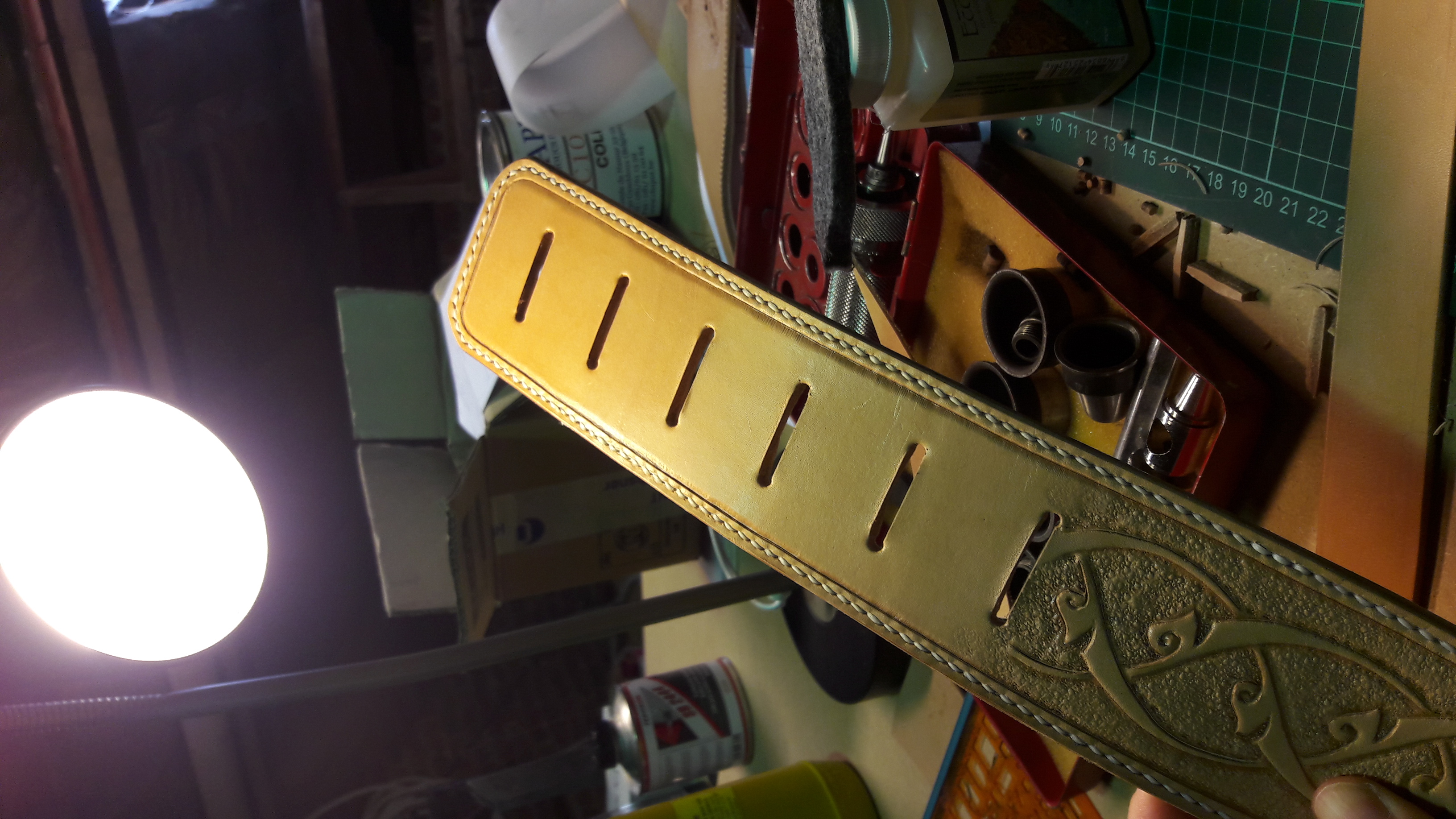

Merci pour la photo du revers de la sangle, je ne comprenais pas le montage car on ne trouve aucune image sur le net.

Il à l'air content oui. J'ai du retourner agrandir le trou de devant par contre, et pas mal d'ailleurs. Heureusement que je n'ai pas cousu autour :(
Pour le fait d'arrêter le carving avant la fin du cuir j'ai hésité je t'avoue! Mais je ne voulais pas aller faire mes trous dedans, on va dire ça :wasntme:
Pour la ceinture j'ai reçu une boucle de chez Sergey avec tête de dragon et des matoirs pour faire les écailles... c'est prévu d'en faire une... mais pour moi, l'autre devrait encore attendre une bonne année, y' ad'autres projets d'ici là :P
