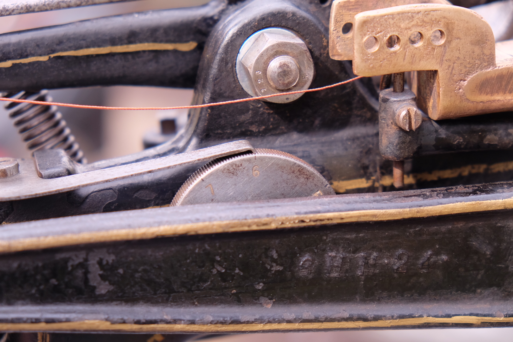

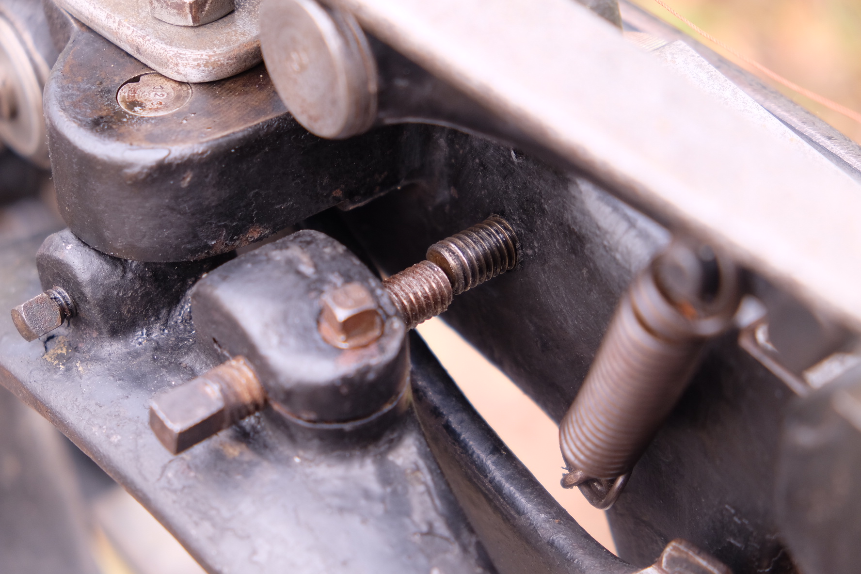

S'il est vrai que la mienne tourne bien, j'ai toujours un problème en suspens : le réglage de longueur des points.
En effet, je ne suis pas parvenu à faire correspondre le numéro su la molette de réglage avec ma longueur du point.
Je pense que la vis sur l'arrière de la machine sert à limiter le déplacement du bras et par conséquent la longueur du point mais je ne suis pas parvenu à trouver la méthode. Sans doute faut il partir du réglage 0, mais après ? Si tu as une méthodologie, je suis très intéressé.
Encore bravo, Alain.

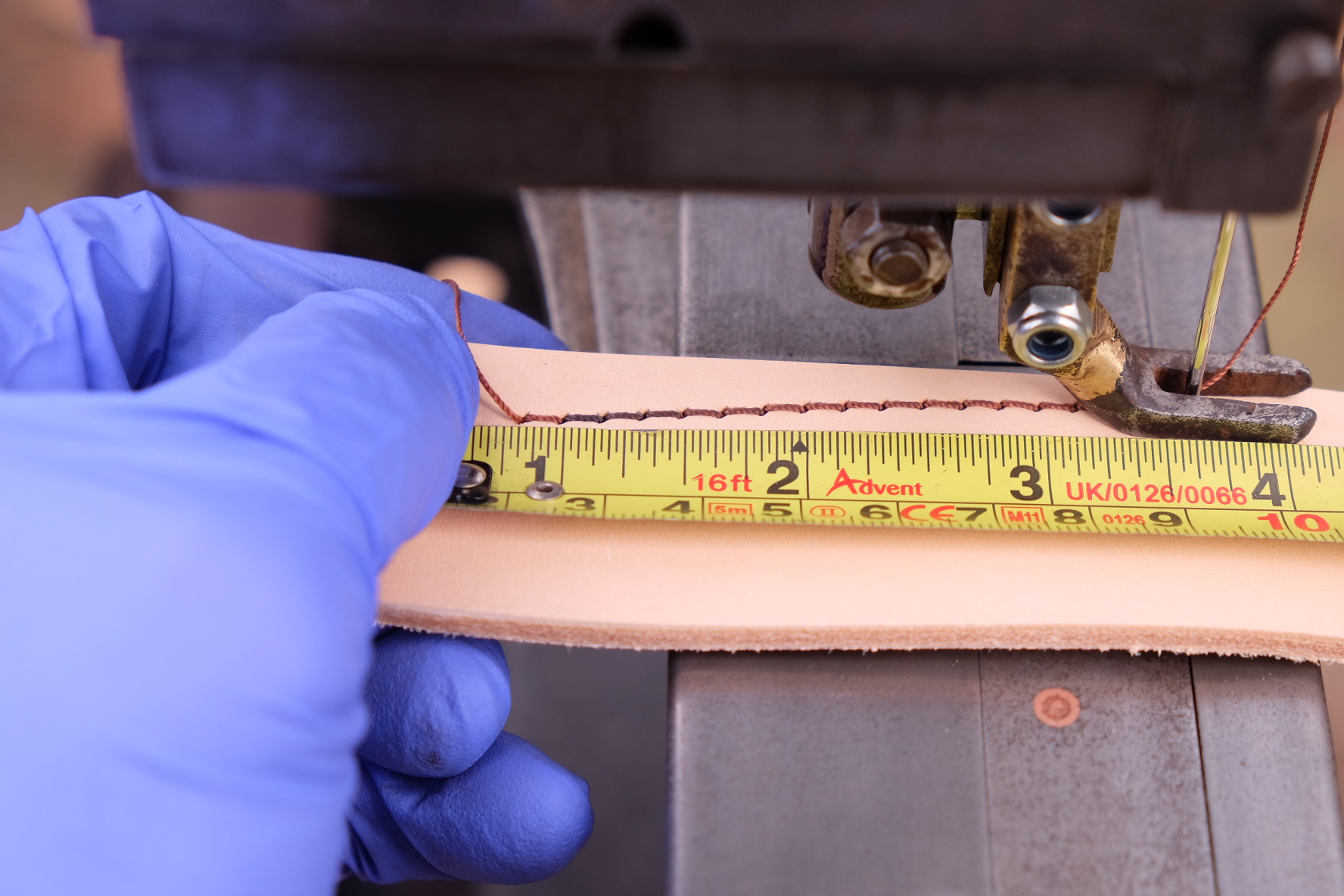

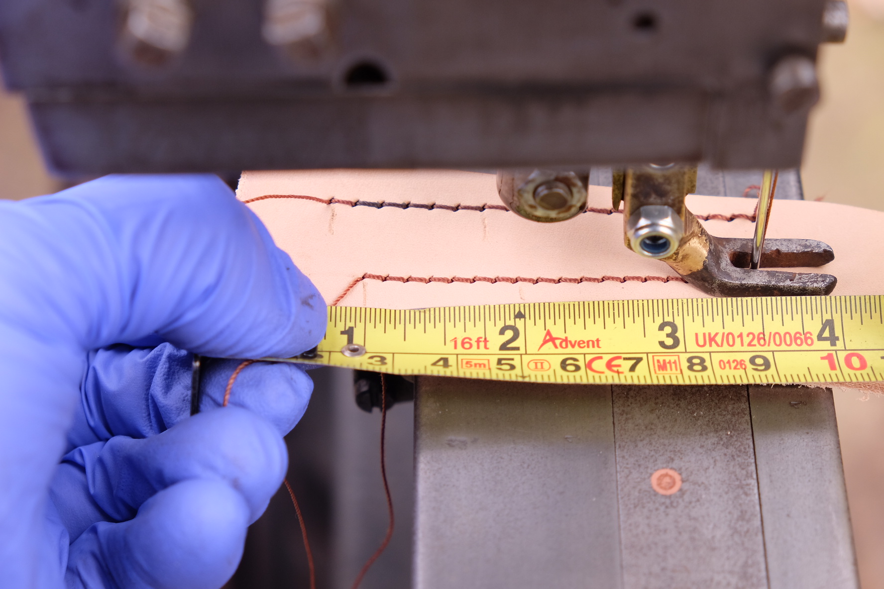

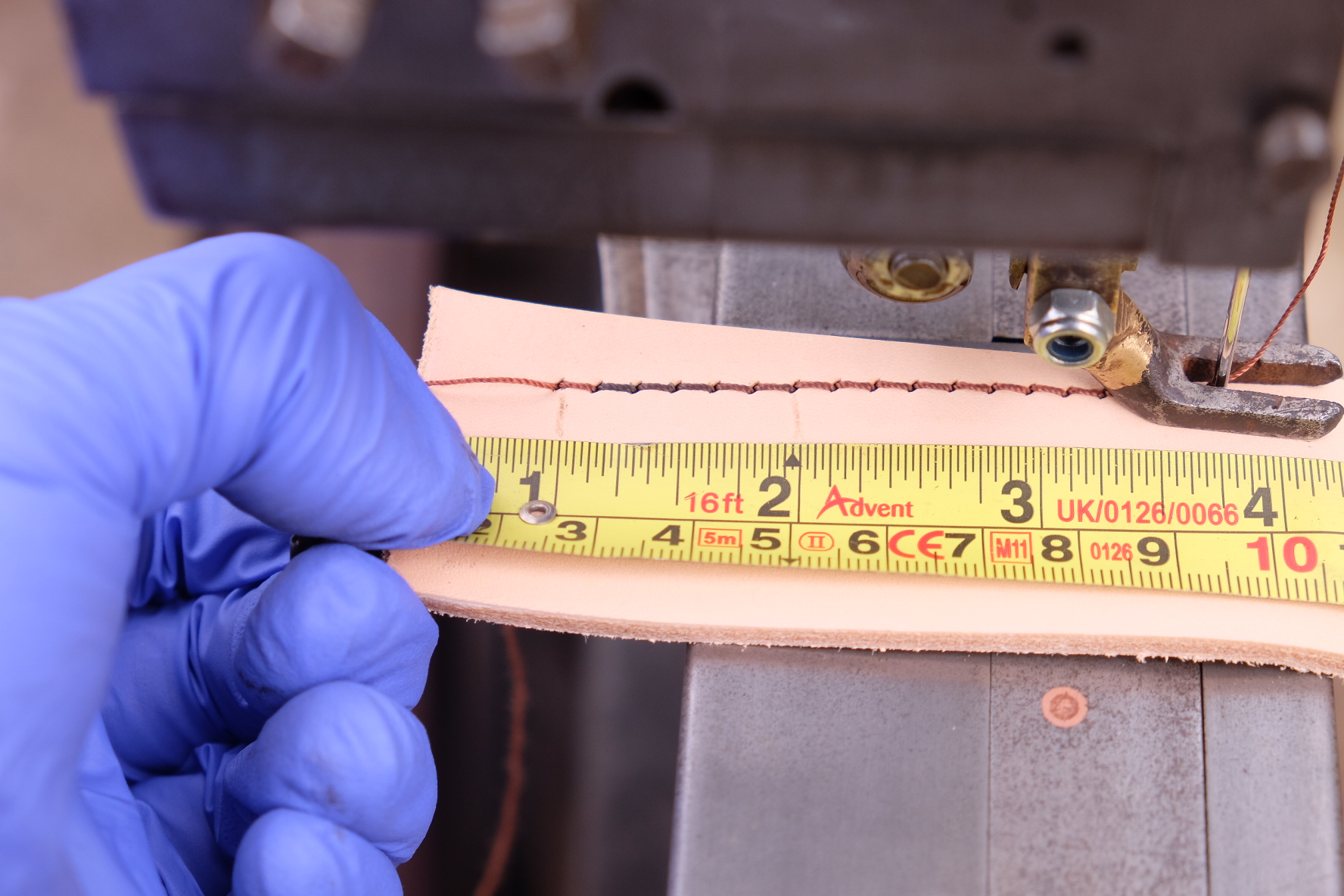

Salut à tous, salut Alain,
J'ai voulu appliquer la méthode à laquelle j'ai réfléchi pour régler la longueur des points.
Il se trouve que ma machine est parfaitement réglée. Neanmoins, je pense que c'est une méthode simple et logique pour y arriver et voilà ce que je te propose:
Tu commences par régler ta molette, disons sur 5 points par pouces. Tu fais une série de points et tu comptes le nombre de ppp. Admettons que tu en aies 6.
Ça veut dire que ton aiguille n avance donc pas assez.
Tu dois donc desserrer la vis de contre-appui située sur le bras pour qu'il avance plus et que tu obtiennes donc moins de ppp.
Attention, il s'agit de valeurs de l'ordre d'quart de millipoil.
Je suggère de faire un disque-pige en papier/carton du diamètre de ta molette(50mm) et d'y reporter la valeur d'arc entre 5 et 6 relevée sur ta molette( les autres aussi d ailleurs pour peu que ta machine soit complètement déréglée)
Tu mets le disque sur ta clef, tu mets un pointeau fixe comme référence sur le bras et tu devisses la vis de contre-appui de la même valeur d'arc.
Tu as vu que ce n'est pas linéaire, entre 5 et 6 ce n'est pas la même valeur qu entre 6 et 7.
Donc, en fonction du nombre de points que tu as obtenu par rapport à ton réglage initial, il suffit de visser ou dévisser le contre-appui de la valeur d'arc correspondante.
En principe ça devrait fonctionner et un seul réglage doit suffire puisqu'apres, le reste est calé et tout doit correspondre.
Voilà, essaye et dis moi si ça marche.
Photo molette sur 5
Photo molette sur 5

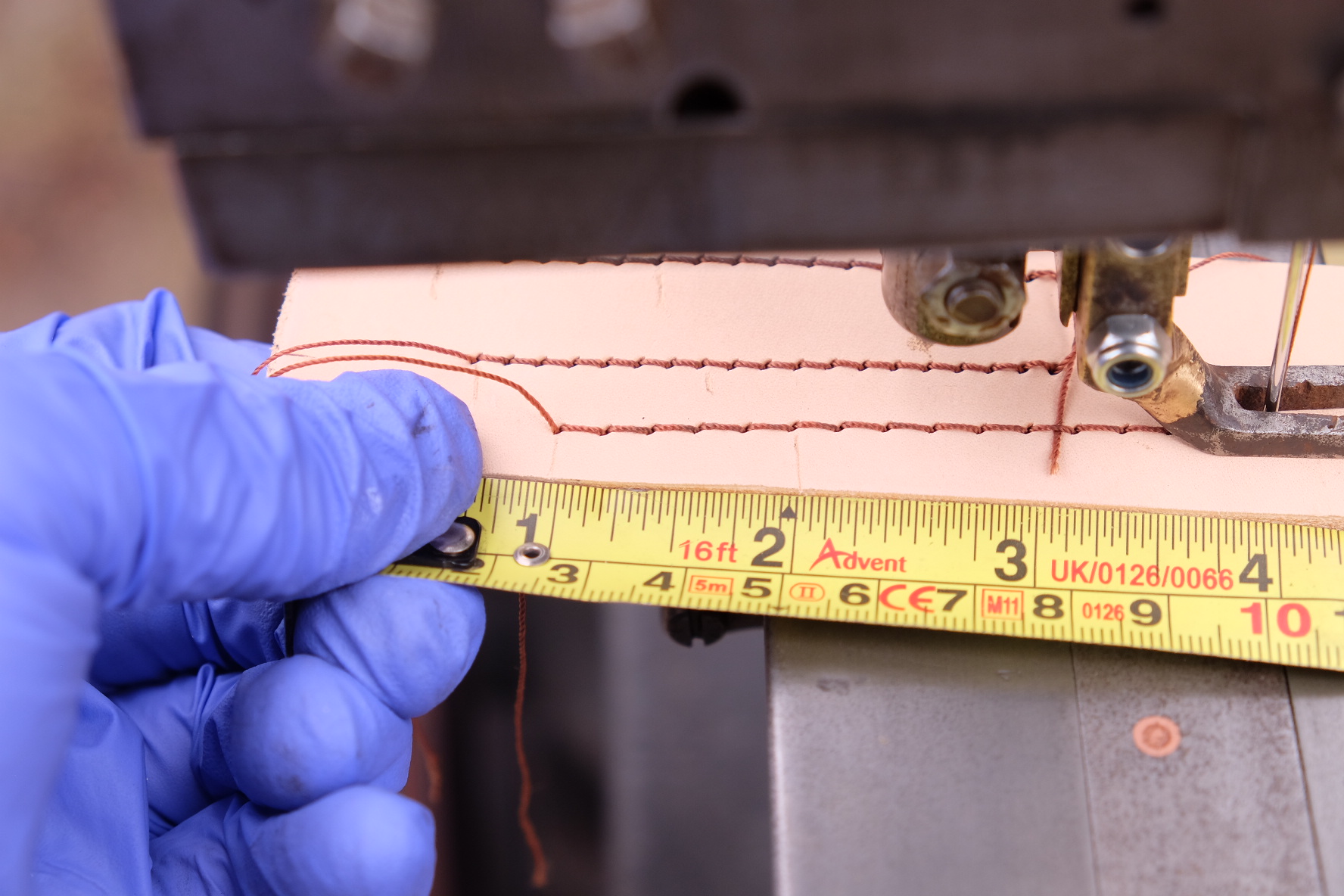

Avec la molette sur 10, j'obtiens 11 ppp

Merci Daniel, je pense avoir compris ta méthode que je vais essayer dès que possible Alain.

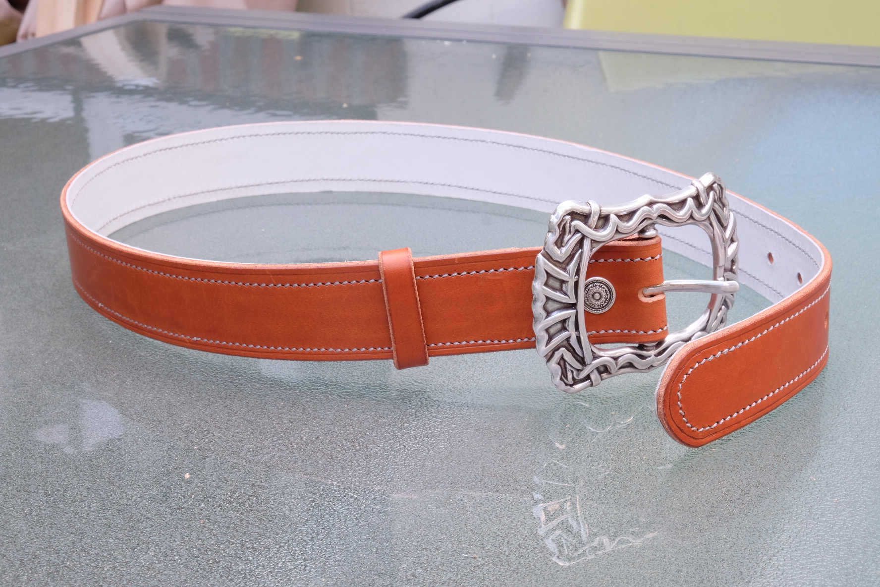

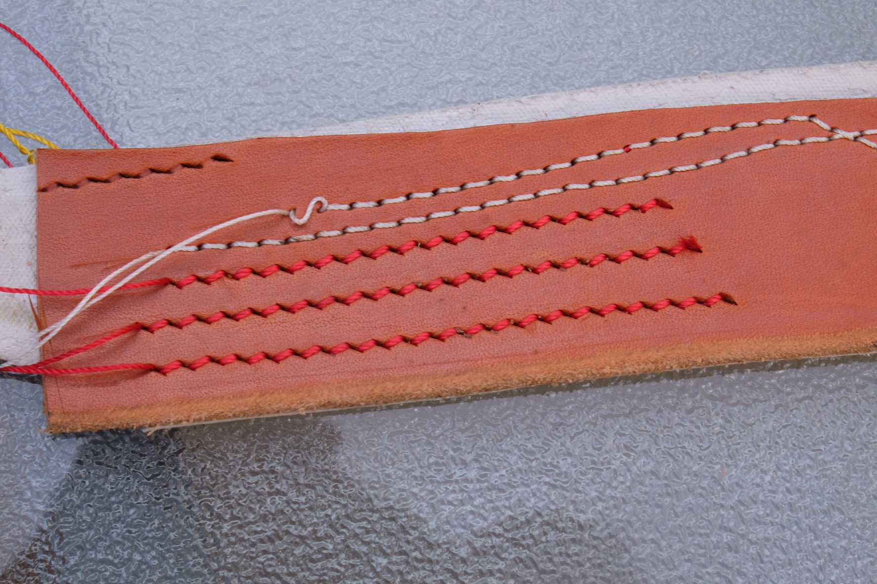

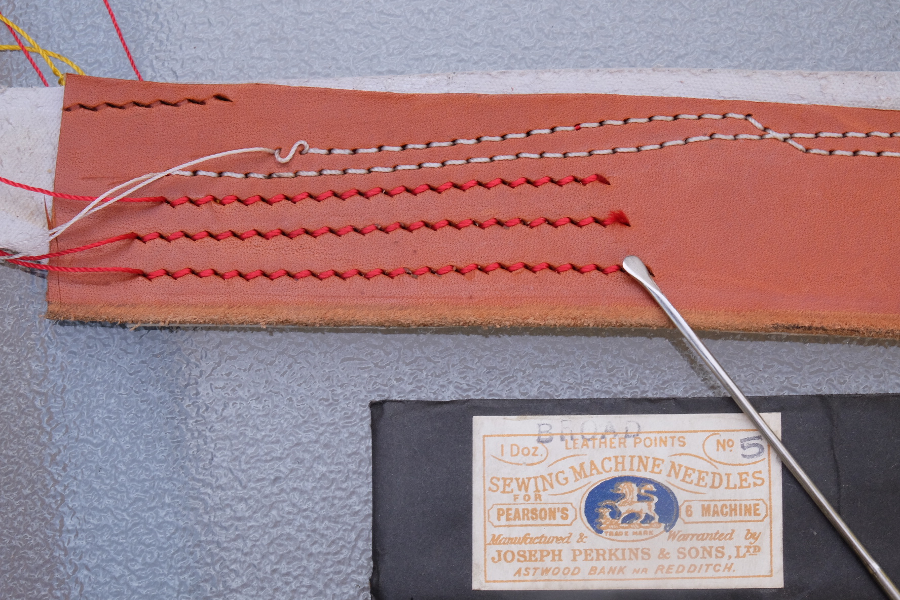

Bonjour Daniel, eh bien je m'y suis mis hier et grâce à tes conseils, elle est parfaitement réglée, merci à toi.
Un autre point que je souhaite aborder avec toi : les coutures sont plus jolies sur l'envers que l'endroit, quand je dis plus jolies, je veux dire bien orientées et cela malgré le fait que l'aiguille soit bien à sa place et bien orientée.
As tu constaté la même chose ?
Alain.
Alain.

Salut Alain,
Super, je suis bien content!
Effectivement, j'ai fait le même constat que toi, à l'arriere, les points ressemblent vraiment à du point sellier et à l'endroit, ils sont alignés tout droit.
Il me semble que dans un autre poste, qqu'un avait suggéré de tourner l'aiguille d'un quart de tour à droite.
Il faudrait que j'attaque une vrai couture avec, maintenant qu'elle est finie. En attendant, j'ai commencé à refaire qq navettes bien mal en points, ressorts cassés, navettes elles mêmes cassées. Ça nécessite de refaire des parties metalliques et des soudures. Jusqu'ici, toutes mes soudures cassaient au refroidissement. J' ai du rechauffer les pieces juste apres la brasure pour eviter le refroidissement trop brutal des parties minces par rapport au corps.

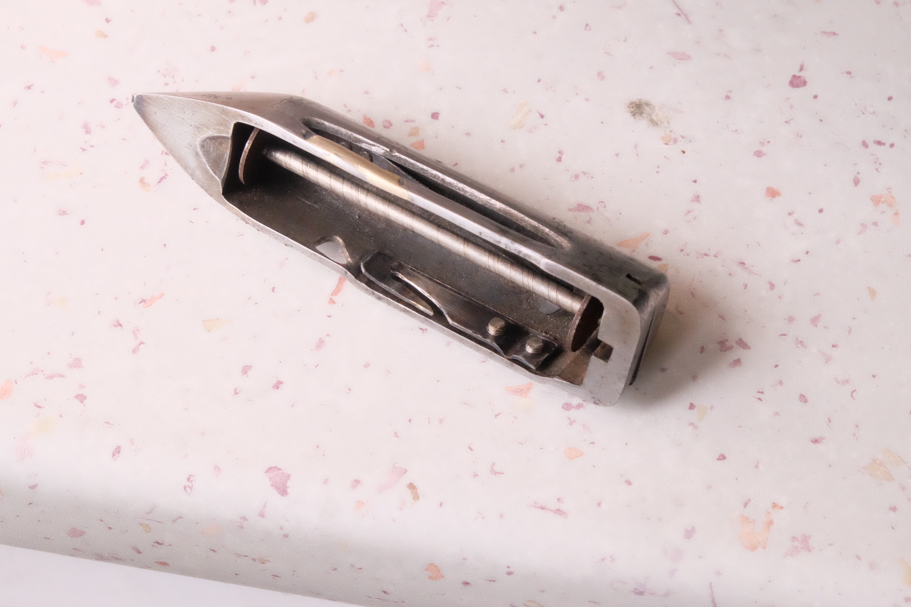

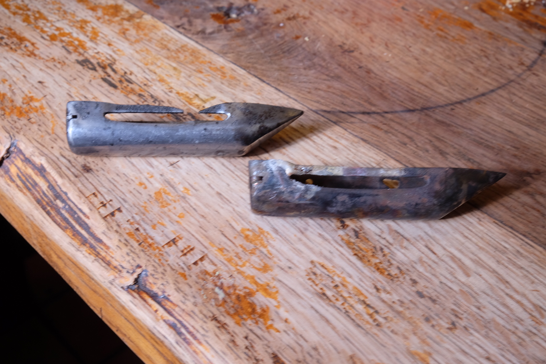

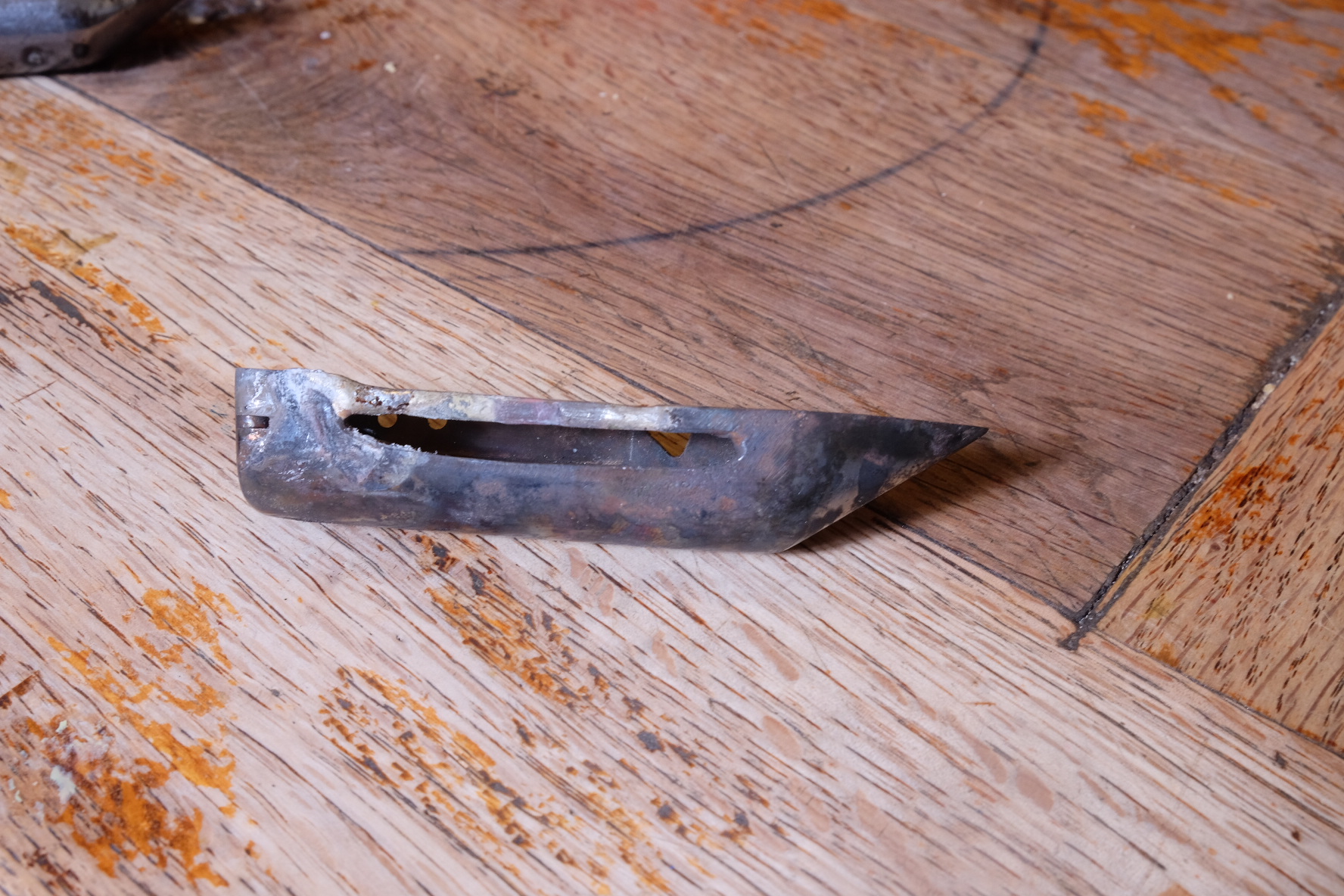

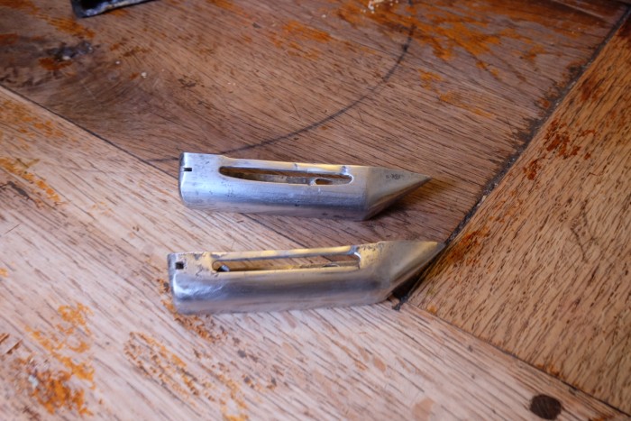

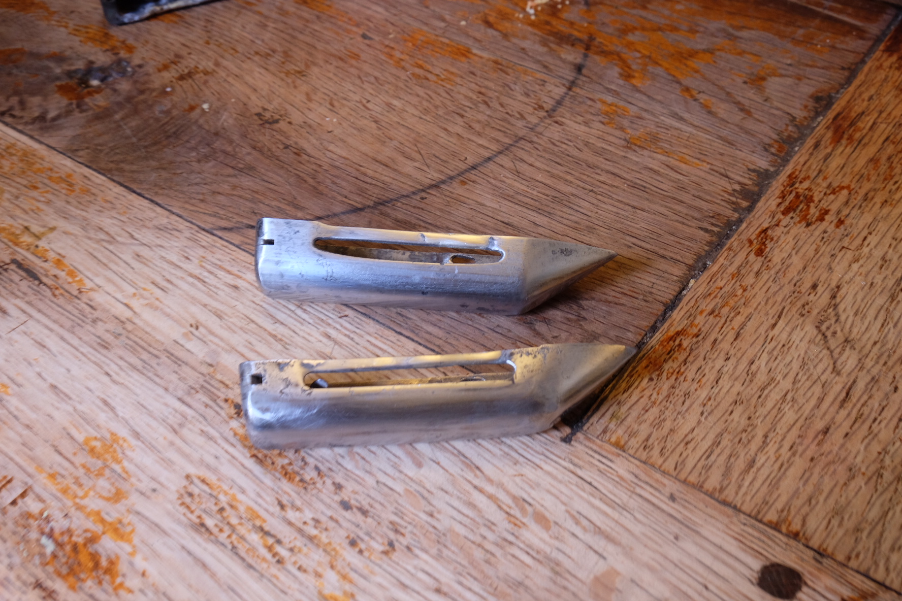

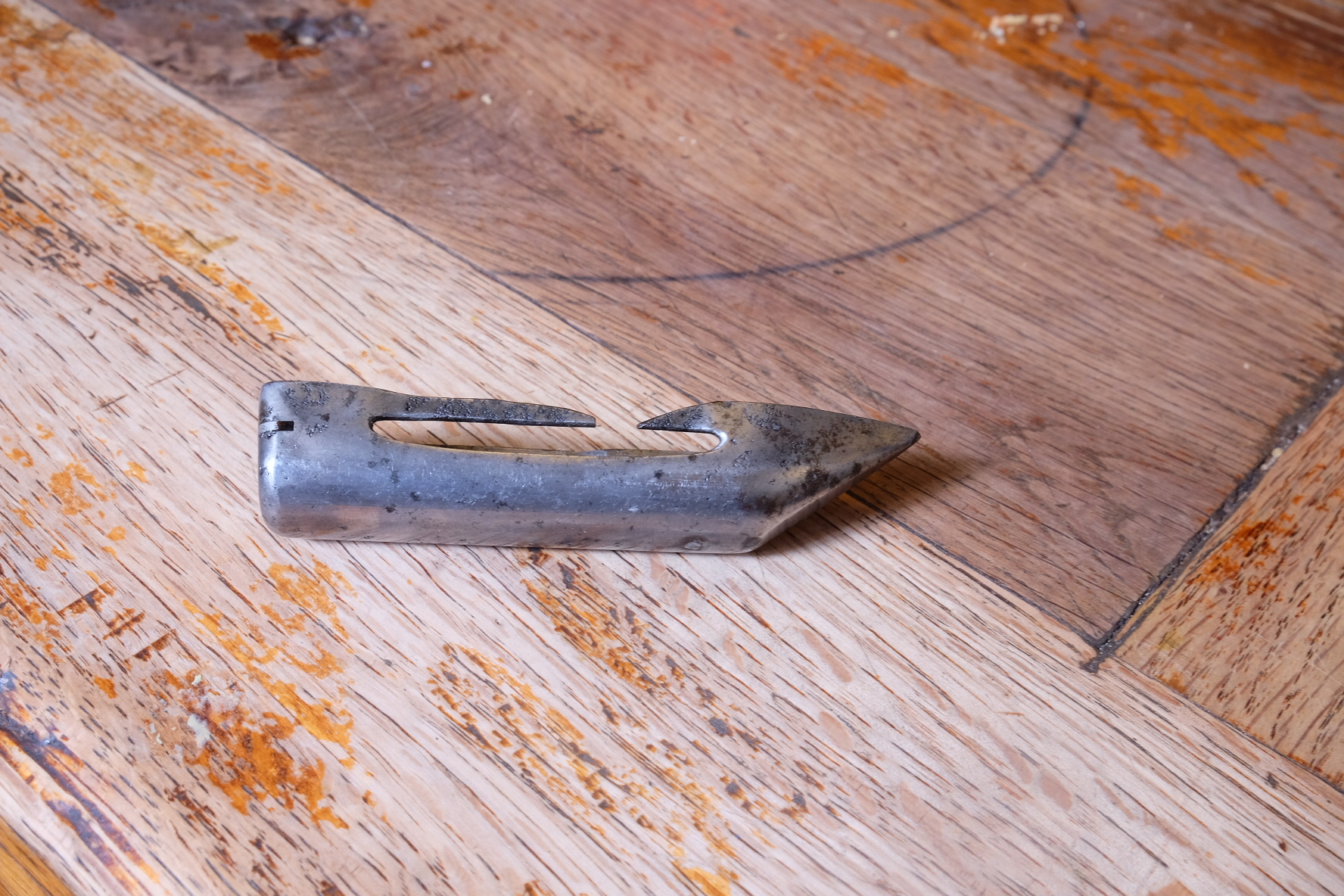

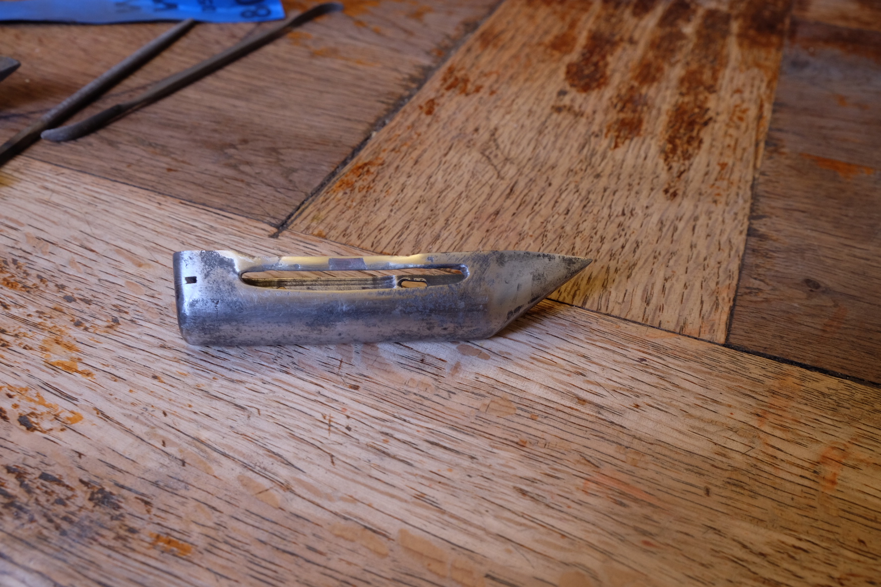

Certaines étaient cassées, sur certaines manquaient carrement des morceaux.
On voit les raccords des cordons de brasure mais ce ne sont pas les fissures elles mêmes . On verra à l'usage.
La première et la deuxième photos montrent la même navette avant après, il manquait 3cm du pont.

Bonjour Daniel, je me demande bien comment des navettes aussi solides peuvent être cassées avec une utilisation normale.
J'en ai vu dans cet état chez un copain qui possède aussi une United et je pense qu'elles étaient mal positionnées, je veux dire qu'elles ont été placées dans le chariot alors que celui-ci n'était pas revenu complètement à gauche. Donc avec la manivelle, cela les a explosées.
En tous cas c'est bien d'avoir pu les réparer.
Pour info lorsque le ressort de tension de la canette est usé et qu'il présente un sillon, cela peut se réparer. un copain m'en a rechargé deux au laser (je ne sais pas comment cela se fait), mais ils sont comme neufs.
J'en avais acheté un au Canada qui m'avait coûté un bras ! Dommage que je ne connaissais pas cette technique.

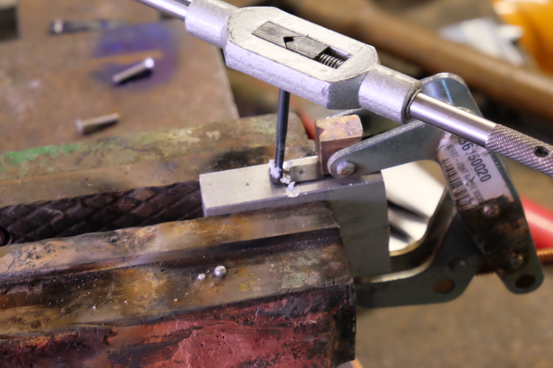

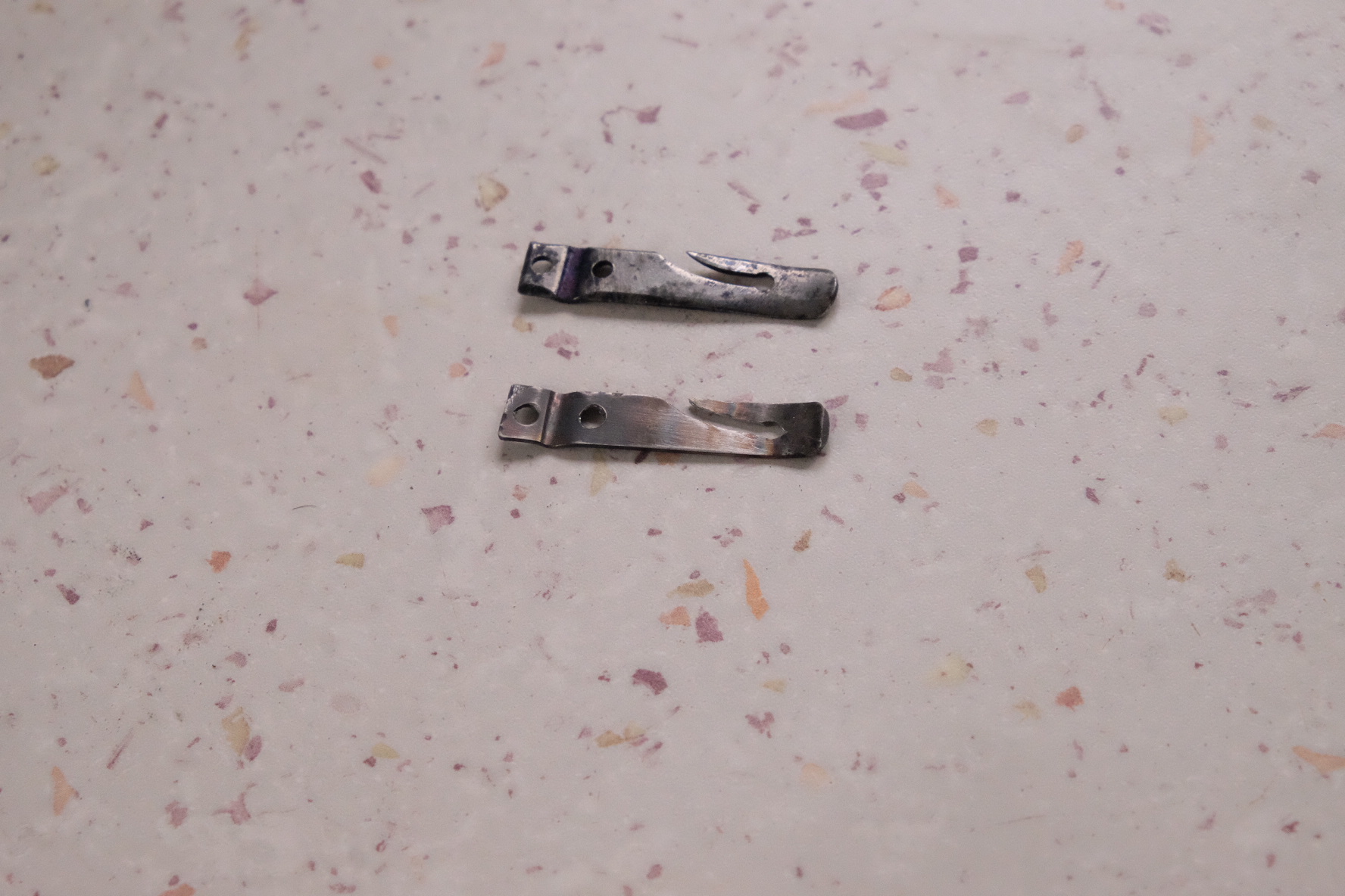

Je ne connaissait pas cette technique au laser. Je pense qu on peut recharger au tig, mais je n'ai pas encore eu besoin de le faire sur les navettes. Je l'ai fait en revanche sur les plaques de tension à droite et à gauche de la machine, il y avait des sillons très marqués dans le metal.
Il me manque qq ressorts de navette.
Comme tu le dis, chez Aaron Martin, les pièces coûtent un bras.
600$ la navette et 50$ le ressort et ses deux vis.

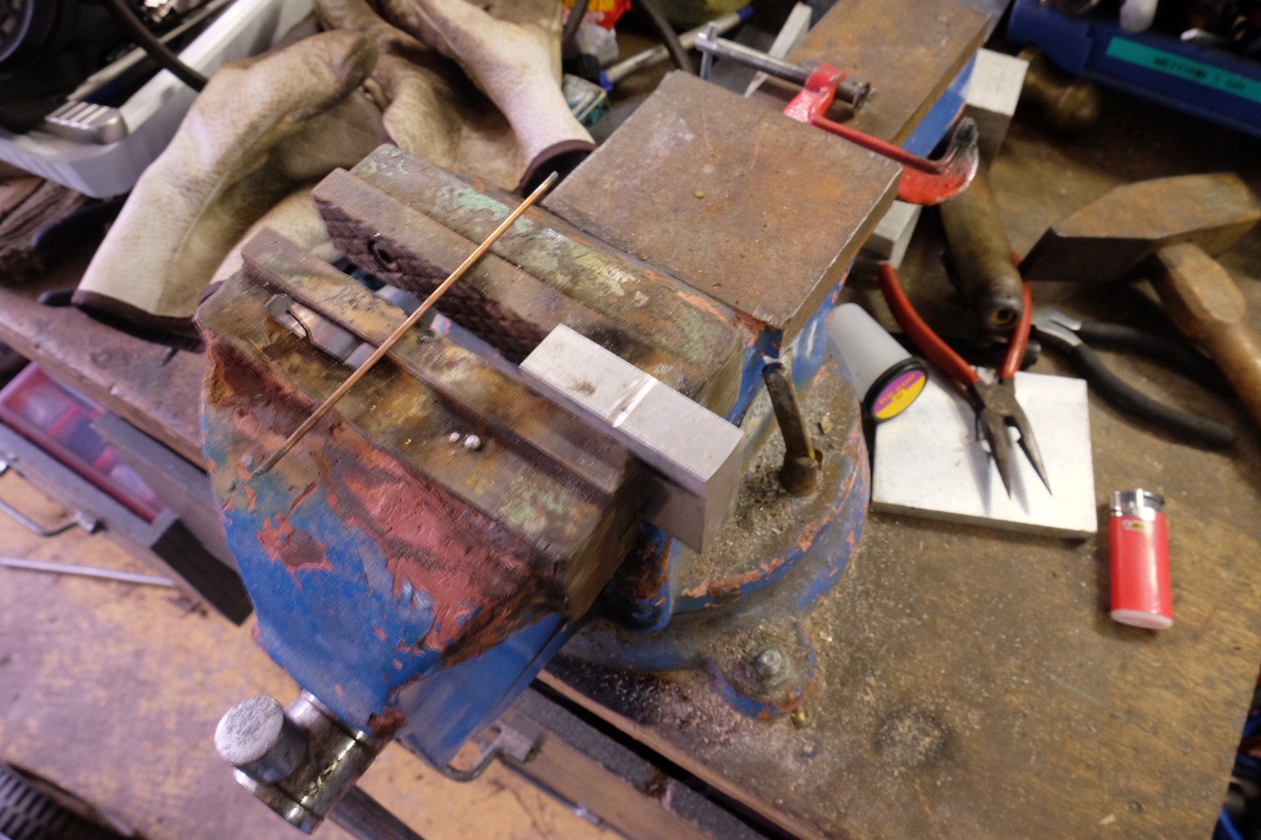

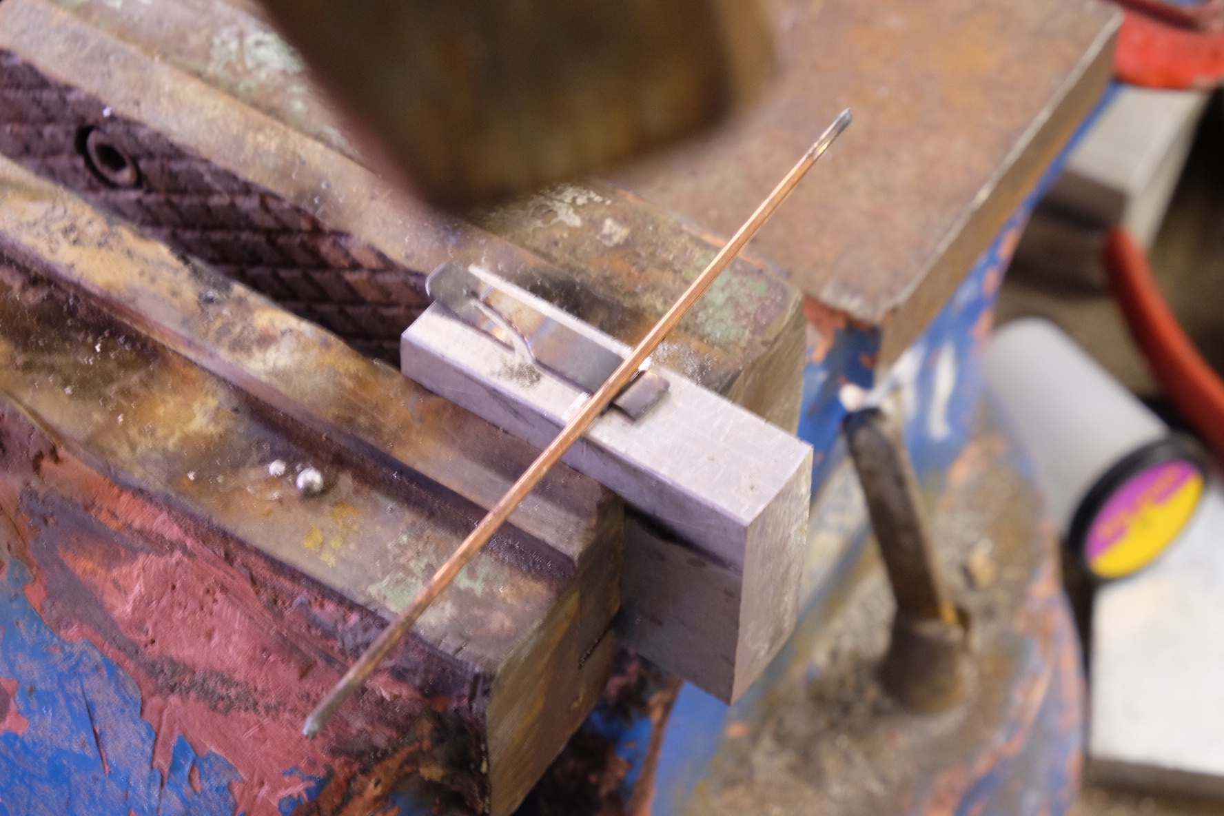

Du coup, je m'en suis refabriqué.
Découpe dans une plaque d'inox, puis je forme le ressort, un coup de chalumeau, bing!
Perçage, taraudage M3, des vis M3 arasées et hop, le tour est joué. Coût: 15 euros la navette.
J'y comprends rien dans le ordre d' insertion des photos....un coup c'est en haut, un coup c'est en bas ordre inversé..
une empreinte a la lime dans un bloc d'alu
une baguette d'acier de soudure, j'ai tapé au rouge et pris la photo après bien sur, pas reussi a tenir le marteau
avec mon pied
au dessus le ressort d'origine, au dessous le ressort home made

Bonsoir Daniel,
j'ai corrigé l'ordre des photos dans ton dernier post. Je n'entrerai pas dans les détails du pourquoi du comment de cet ordre chaotique
Merci infiniment pour ce partage qui je l'espère servira à d'autres. Il me faut une united à restaurer

Beaulama : concernant les raisons de casse de navette, du moins de la barre, il peut y en avoir plusieurs, certaines ont failli m'arrivé, mais si on est attentif (surtout au bruit) cela n'arrive pas.
D'abord la canette qui ne tourne plus dans la navette (risquant sur la casse de la barre):
- j'ai eu le petit bout de fil de départ pas coupé a ras qui se bloc entre la rondelle de la canette et la fente de la navette;
- également le fil qui passe derrière le ressort du fond de la navette et s'enroule autour (étonnamment ça met arrivé 2-3 fois, je pense que cela depend de la position du ressort... ;
- la canette mal faite (zig zag) le fil ce croise puis ce bloc ou quand si elle n'est pas assé tendu ou trop grosse, le fil ce sert sur la cannette et ce coince dans les différentes couche de fil (comme quand vous bloqué les canettes pour ne pas qu'elle ce défasse;
- également le fil qui ce déroule et forme une boucle autour de l’extrémité de la canette (derrière la buté), là soit canette n'est pas assé serré soit pas assé de résistance dans le déroulement et celle-ci avec l'inertie continu un peu de ce déroulé sur elle même (souvent du aux multiple qualité de canette);
Donc là soit le fil tire trop sur la barre et la casse soit le fil ce tend (vraiment) trop et la cannette ce tord au milieu sort du logement et surement casse un peu tout.
Casse de la barre ou du ressort de tension:
- également le fil (nylon tressé) qui ce prend dans la petite pointe du ressort de tension (une fois, causé par une canette mal faite);
- ou formation d'un nœud sur le fil qui ce bloc dans le crochet du ressort (causé surtout lors de l'utilisation du fil tréssé, d'un ressort trop serré ou d'un mauvais enroulement lors de la réalisation de la canette d'une fin de bobine
Autre risque les rondelles aux extremité des canettes sont en général juste enfoncé en force, certaines ce dé-sertisse.

Hello,
J'ai une petite question pour les spécialistes de cette machine:
Quelle est l'épaisseur de cuir minimale qu'on peut coudre avec?
Je trouve que c'est très difficile à régler pour des cuirs en dessous de 2mm, même à 3mm ce n'est pas très facile d'avoir des points reguliers. Il est vrai que c'est une machine de sellier. Qu'en pensez vous?
De même, quelle est la taille minimale de fil que vous utilisez et avec quelle aiguille?
Mes plus petites sont des 160, que recommandez vous comme fil pour cette dimension d'aiguille?

Merci à tous pour ces précisions, je suis bien d'accord avec Daniel, il faut être très attentif et méticuleux et je ne limiterai pas ce conseil à la préparation de le canette et de la navette. En fait, il faut s'appliquer tout le temps sinon on paye cash !
Les aiguilles les plus petites sont effectivement des 160 taille déjà très grosse pour les machines destinées au cuir.
Pour savoir la dimension du fil maximum à utiliser avec 1 aiguille, j'utilise une méthode simple mais logique : prendre l'aiguille que l'on pense utiliser, enfiler une petite longueur de fil et mettre le tout en position verticale aiguille en haut. Celle-ci doit descendre grâce à son propre poids (ce qui signifie qu'elle coulisse bien dans le passage prévu) mais il faut vérifier également que le fil coulisse bien dans la rainure sur toute la longueur de l'aiguille.
Cette méthode est applicable sur toutes les machines industrielles et sans doute aussi sur les domestiques.
Pour l'épaisseur minimum du cuir, il faut faire des essais en ayant bien dans la tête que l'united est une machine de bourrelier et qu'elle est destinée à coudre de fortes épaisseurs (ce qu'elle fait très bien).
Cela dépend aussi de la tenue du cuir, de l'agneau ou du veau ça va être coton! alors que du collet ou du demi-dosset, ça va bien se passer.
Encore merci pour ce reportage, Alain.

Hello,
Un peu plus haut, on avait débattu sur l'aspect de la couture au recto, comparé au point côté verso. J'ai trouvé des aiguilles qui font un beau point avec la United. Je ne sais pas si vous connaissiez ce type d' aiguilles, mais moi pas!
J'ai trouvé ça en Angleterre, je vous mets une photo Vous remarquerez la différence entre le fil rouge (aiguille broad)
Et le fil blanc (aiguille normale 160, fil 31) Et une petite ceinture faite pour ma femme avec la United qui de temps en temps me saute un point où tire un peu trop le fil de navette, bof, ça me va...pour une vielle mémère de 1920, elle bien le droit d'avoir ses humeurs. Bon l'arrondi, je l'ai fait à la main quand même.

Peut tu mettre une photo du recto de la couture?
- Messages : 130
- Enregistré le : sam. 13 mai 2017 07:43
Re: une nouvelle United 6
Pas de pb, jeferai ça demain, j'ai aussi un autre type d'aiguille "reverse point" que je n'ai pas encore essayé.
Je ferai unessi ce we si j' ai le temps.
