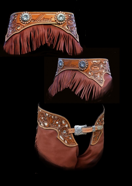

Comme promis :
Je viens d'éditer et j'ai remplacé la première photo par un petit montage
Les chaps sont parties aux USA.

Mich', magnifique. Tu as protégé la doublure avec ?

Merci Michel,
Protection du fond beige?

Alors rien, c'est un cuir tanné chrome (veau pleine fleur assez fin) légèrement glacé. Il y a une petite impression style Stingray poncé qui fait assez jolie de près

Ça donne super bien!
Rappelles nous quelle épaisseur tu prends pour le repoussage? Ca semble épais sur la photo...

C'est du 7/8 Oz soit 2.8 à 3.2 mm. C'est qui fait épais, c'est la tranche de la doublure du veau beige qui rajoute 1.5 mm.
J'aurais pu la parer, mais comme mon bord n'est pas très large, si je fais le parage en biais, ça me fait dériver la couture qui se rapproche du bord sur la face arrière. Et je n'ai pas le bon outil pour affiner plus à plat.

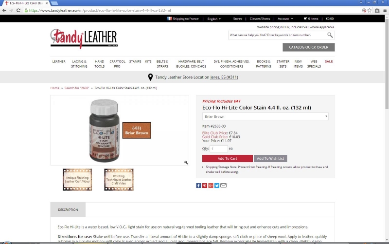

J’ai un petit problème à propos de l'éco-flo "brun de bruyère" pourrais tu, svp, me préciser qu'elle couleur c'est car j’ai regardé sur Tandy cette couleur n'apparais pas,
ou alors j'ai mal regardé.

Brun de bruyère c'est sans doute un antique 2607-07
- Messages : 607
Re: Tuto chaps avec ceinture carved et filigree
Waaah ça claque !
Presque je me referai une paire de chaps dans ce style !
C’est de l’eco flo hi lite briar brown 2608-03

C'est çà (C'est Thé qui a bon, elle me connait bien):
