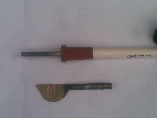

usidep
Messages : 76
Enregistré le : lun. 6 avr. 2015 00:57
Re: Cherche fer à lisser
Message par usidep » sam. 25 avr. 2015 00:19
bonsoir,
j'ai eu un peu de mal à tous comprendre :mdr:
mais si c'est cela que vous cherché ?
ou le même usage
si j'ai bien compris ? vous inséré un fer cylindrique pour tenir la chaleur...
un conseil: ne pas se servir du fer à souder comme manche mais l'inséré sur le coté.
les parties chauffantes étant fragile au pliage, et mon expérience me dit "ont force sur le manche"
j'en est fait un pour la lutherie, pas de forte torsion sur mon modèle il est monté sur un fer 24v et sur une alim réglable pour pouvoir régler la chaleur (pas vraiment utile pour le cuir) indispensable pour les cires employer par les luthier qui doivent fondre sans bruler.
le bout de laiton est braser sur une pointe du fer amovible pour une bonne convection et un enlèvement facile (a froid) :mdr:
j'ai fais un essai cela fonctionne effectivement, mais dans mon ca la lame est trop fine et le liserais est profond, mais trop fin
