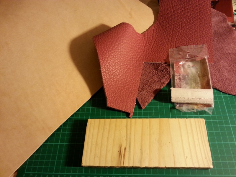

Lors de mon passage récent à Paris je suis allée chez Chadefaux me procurer quelques outils pour travailler le cuir. Le patron m'a vendu un couteau à pied qu'il a aiguisé. Il m'a conseillé de passer le couteau sur un strop avant chaque utilisation, mais il n'en vendait pas. Du coup rentrée chez moi, je me dégote un morceau de bois de 20cm x8cm en me disant que je collerai du cuir dessus. J'ai commandé de la pâte abrasive ici (rouge de bijoutier, tandy leather).
Et avant de me lancer dans le collage du cuir, je me pose la question : quel cuir utiliser ? Je pensais à un cuir tanné végétal bien lisse. Mais est ce que n'importe quelle chute de cuir pourrait convenir ? (exemple cuir souple).
Aussi j'ai lu les commentaires sur les tuto de Nox à propos des pâtes (couleur/métaux)... j'imagine qu'en achetant chez outils loisirs ils vendent la pâte adaptée (pas d'autre choix).
Merci pour votre aide

Pour mon strop j'ai mis du collet végétal. Je pense qu'il faut faire ton strop avec ce genre de cuir et non pas des cuirs trop souple. Un collet de 2mm devrait faire l'affaire. Il est important que ton morceau de bois ait une surface bien plane.
Concernant la pâte, comme tu le dis certaines pâtes sont à utiliser pour certains métaux et d'autres ont des grains plus ou moins fins. Je n'ai pour le moment que la blanche comme toi et je elle convient tout à fait pour mes outils (couteaux à pied, alènes ...)
Pour le strop, tu le sais sûrement, mais autant en profiter pour le dire, tu fais un côté avec la fleur du cuir, sur laquelle on mettra la pâte à polir. Et un autre côté avec la croute du cuir, qui lui servira à essuyer ton outil mais peut servir aussi en cours de travail pour polir un peu (je fais parfois ça quand je sens que mon alène en a besoin, sans forcément repasser sur la pâte à polir).
J'espère t'avoir aidé

Merci beaucoup Dams pour ta réponse complète !
Tu confirmes ce que je pensais. La surface du bois est bien plane. Il n'y a plus qu'à le faire

Ton morceau de bois de 20x8cm, pour moi je le verrais bien un peu plus long, histoire pour l’affutage du couteau d'avoir un peu plus d'amplitude de mouvement

La largeur est bien mais la longueur un peu courte effectivement. Si tu as la possibilité, il faudrait prendre plus long (genre 30cm c'est pas mal). Ce sera plus confortable

Ceux de Dams et Tipit sont très complet pour faire en excellent Strop. Pour moi pas inférieur à 40 cm surtout pour un couteau à pied qui a besoin d'une grande amplitude.
En plus, plus il est long, et plus tu mettra en sécurité la main qui tient le Strop.
