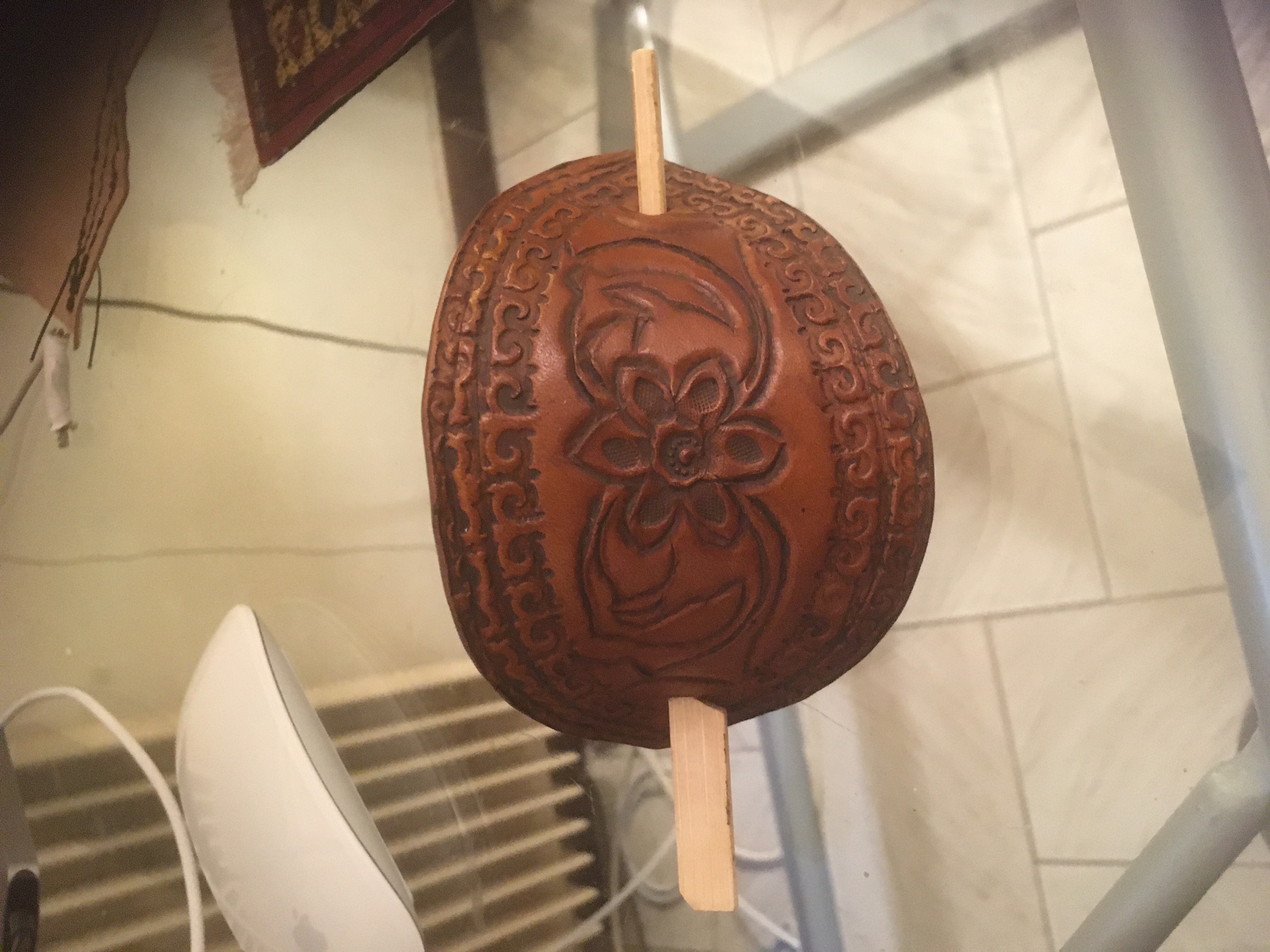

Message par MICHEL39 » lun. 6 déc. 2021 18:48
[image]
[/image]
Fichiers joints
Messages : 1979
Re: Barrette cheveux
Message par Luc » lun. 6 déc. 2021 19:43
10 cm environ.
Pour la pince métallique j'ai pris ça chez Fages. Elles font 70x10. Il y en a aussi de 50. Je n'en vois pas chez les autres fournisseurs que je connais...
Message par MICHEL39 » lun. 6 déc. 2021 20:19
Merci encore pour ce tuyau..
