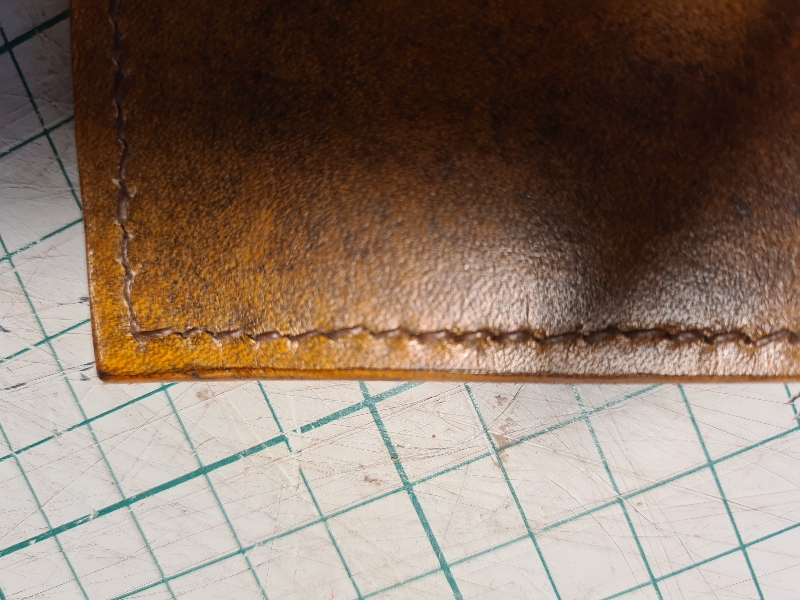

Je reviens sur ce sujet car j'ai un autre souci maintenant si mes tranches ressemblent vraiment à ce que je souhaite brillante lisse..
je rencontre un hic j'ai fais un. Portefeuille et je me retrouve avec des tranches déformées sur les 4 côtes
est ce parce que je l'ai fait carré non arrondi ou parce que j'appuie trop..???
Merci à vous
Lou

En fait lorsque je travaille mes tranches j'ai constaté que les cotés de mon portefeuille ne sont pas plats ils sont bombées

Voilà un aperçu si vous pouvez la voir

Pour plus de précision
La piece est déjà abat carer lorsque je fais mon travail sur les tranches et ça vient après

Au risque de me planter, je pense qu'il faudrait passer l'abat carré (fin), un coup de teint tranche, plus cire ou autre produit et juste lustrer au chiffon, sans brunissoir...
Comme d'habitude, il vaut mieux faire un essai quand on n'est pas sûr...

Oui Luc c'est un peu près ça sauf que les longueurs aussi arrivent à être déformés on dirait que j'ai trop abacarre c'est bizarre

Donc à mon avis tu frottes trop fort ce qui fait que les angles se racornissent. Pour avoir une tranche "plate" il faut lustrer plutôt que frotter. Si tu abatcarres (rien à voir avec la chanson!) il te faut utiliser le plus petit. Mais le mieux dans ce cas serait de surtailler la pièce après couture pour une tranche nette, teint tranche et produit de finition liquide. Certains utilisent du tokonole, parait que c'est efficace.

salut , attention le tokonole est bien mais tu ne peux rien passer par dessus , une teinture par ex ne prend pas !! sans doute dû au produits contenu dedans !!!
en fonction du cuir utilisé et de son épaisseur il peut être préférable parfois de ce contenter d'un petit ponçage des tranches avant lustrage !!??? et un lustrage ne nécessite pas d'appuyer mais de frotter suffisamment pour chauffer et faire briller sans risquer de déformer !!!

Oui Phil le tokonole je l'utilise plus maintenant alors que je n'utilisais que ça
En effet jappuyais au lieu de frotter
Merci 👍
