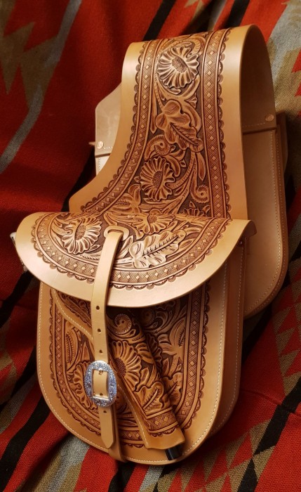

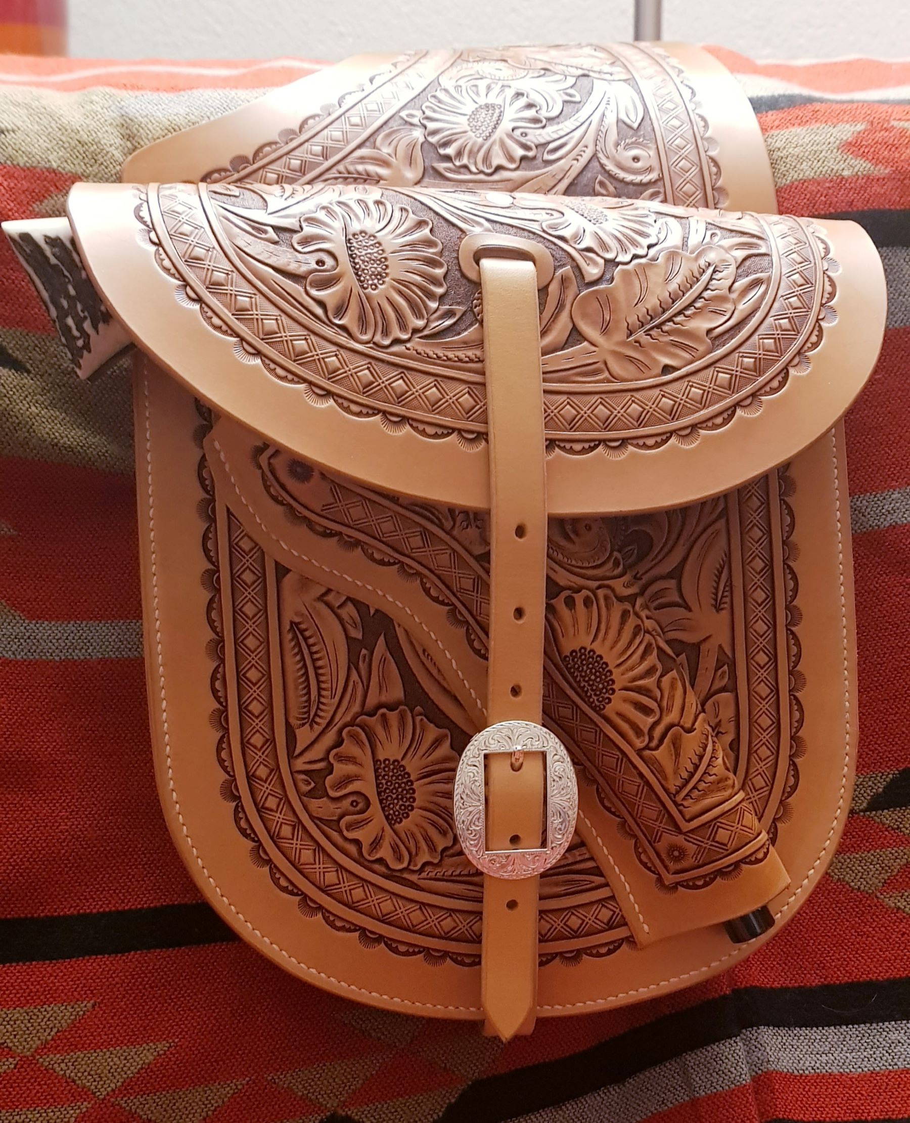

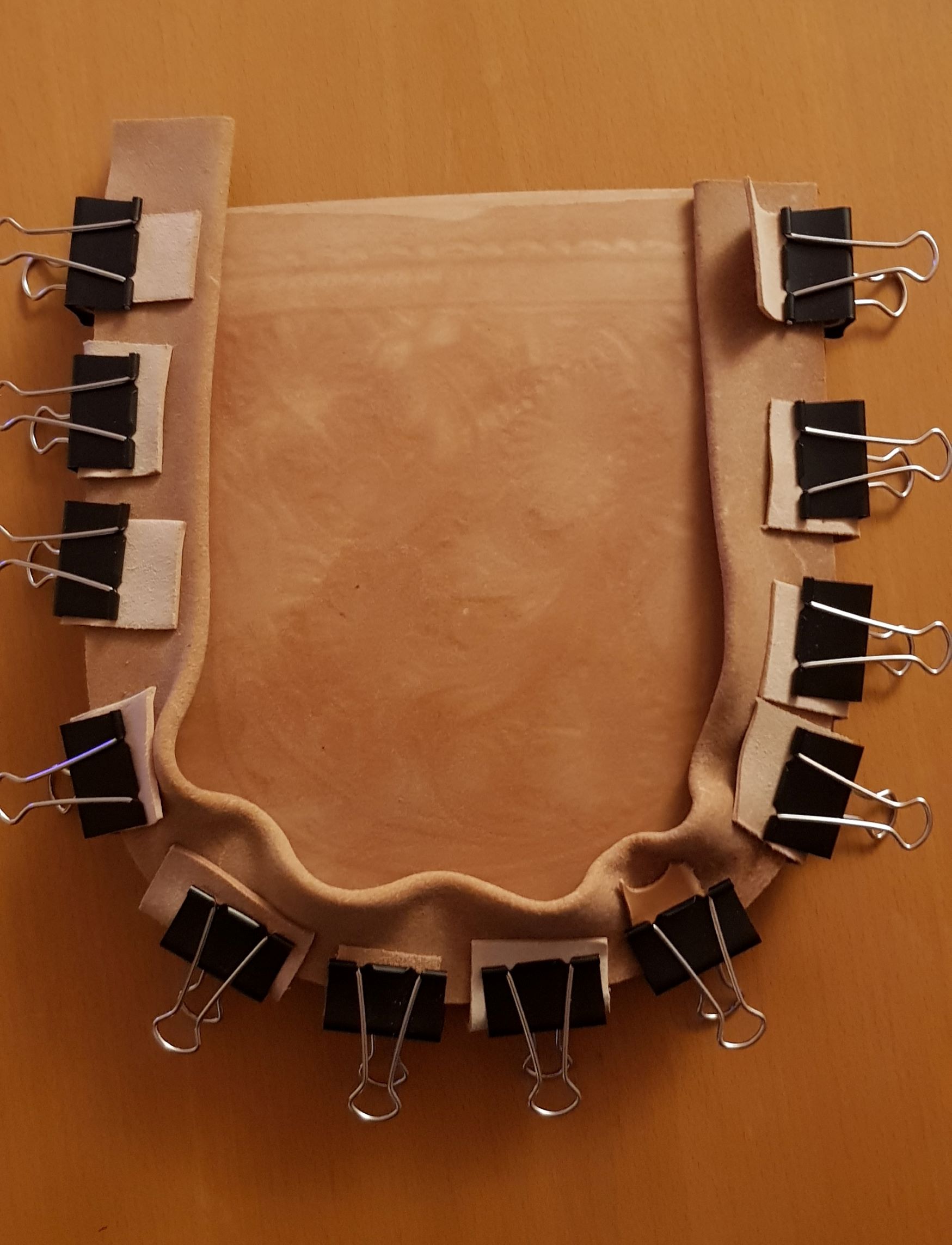

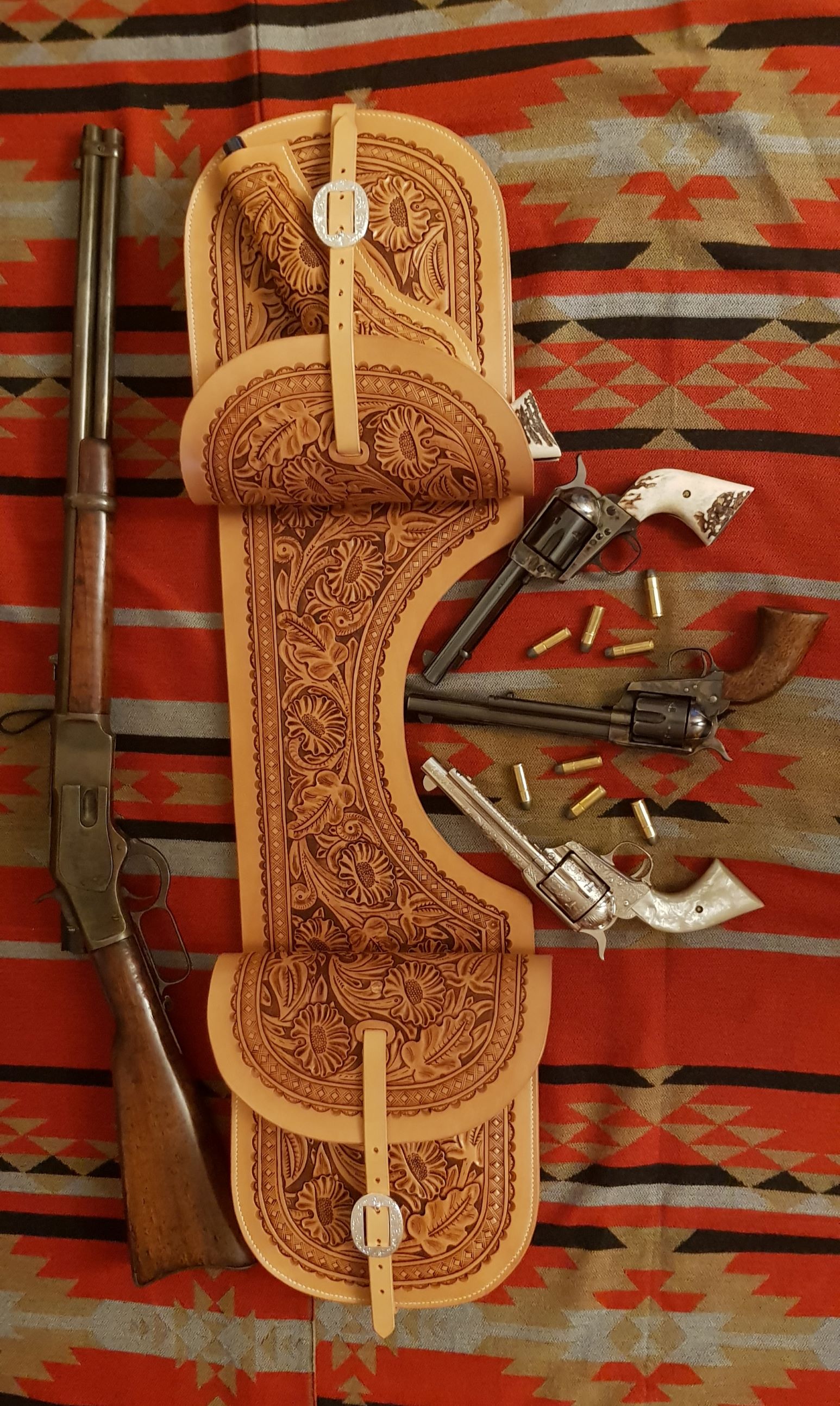

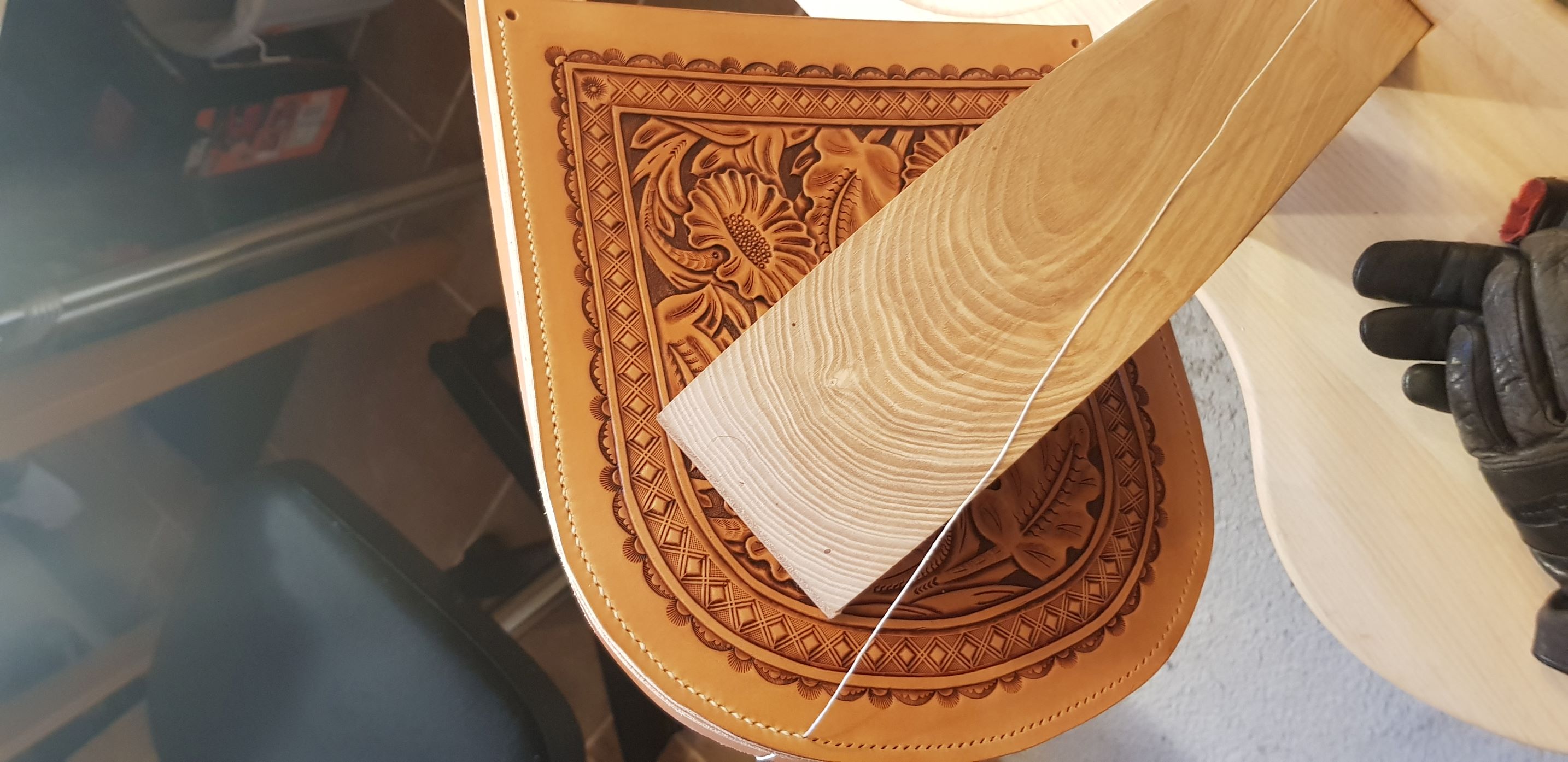

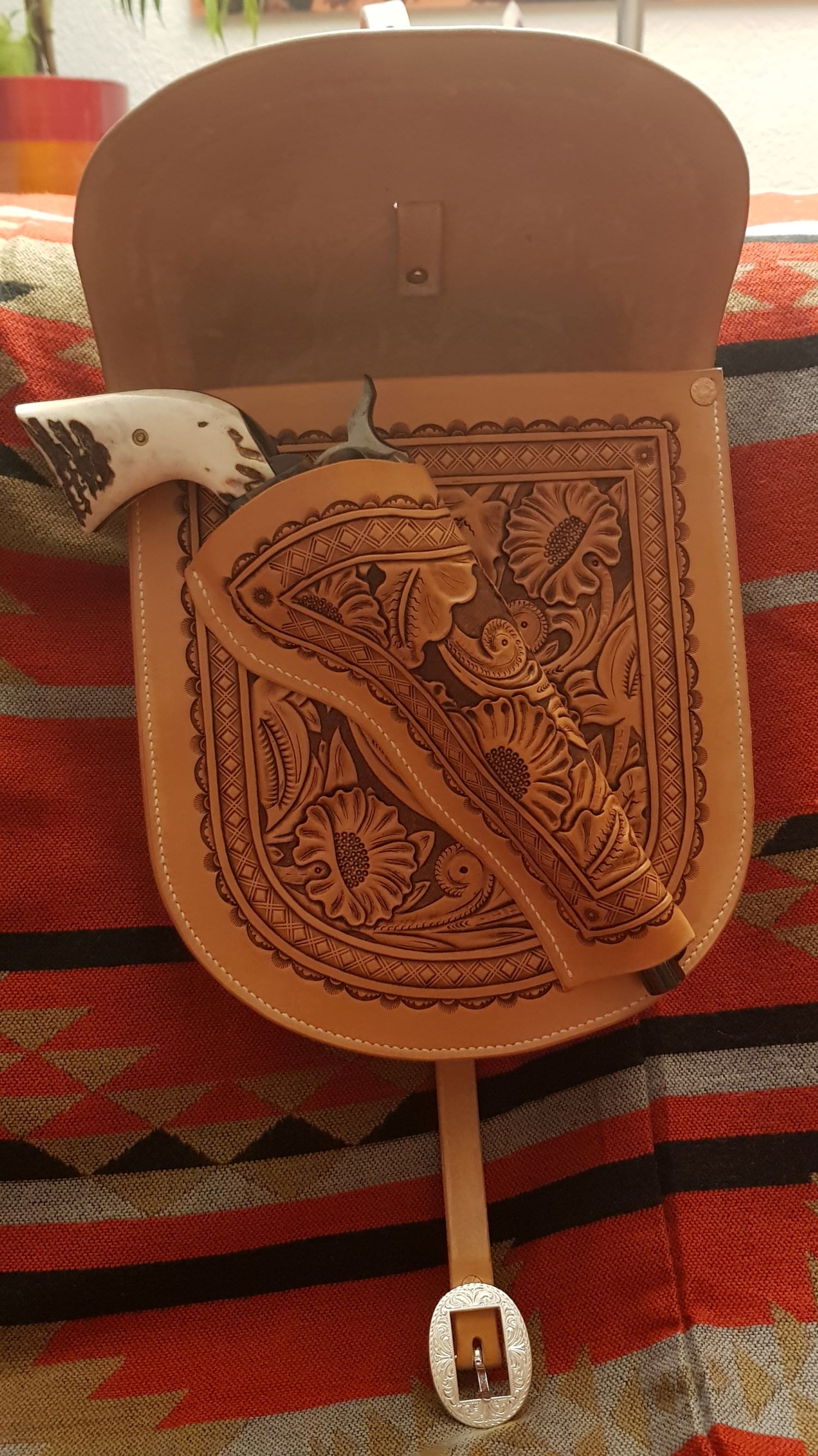

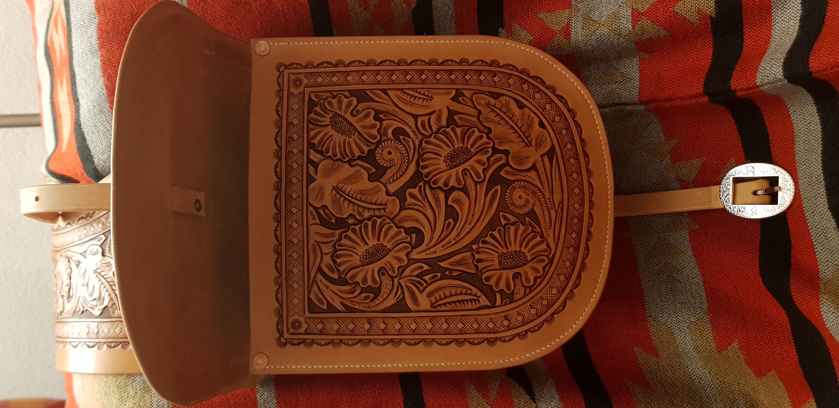

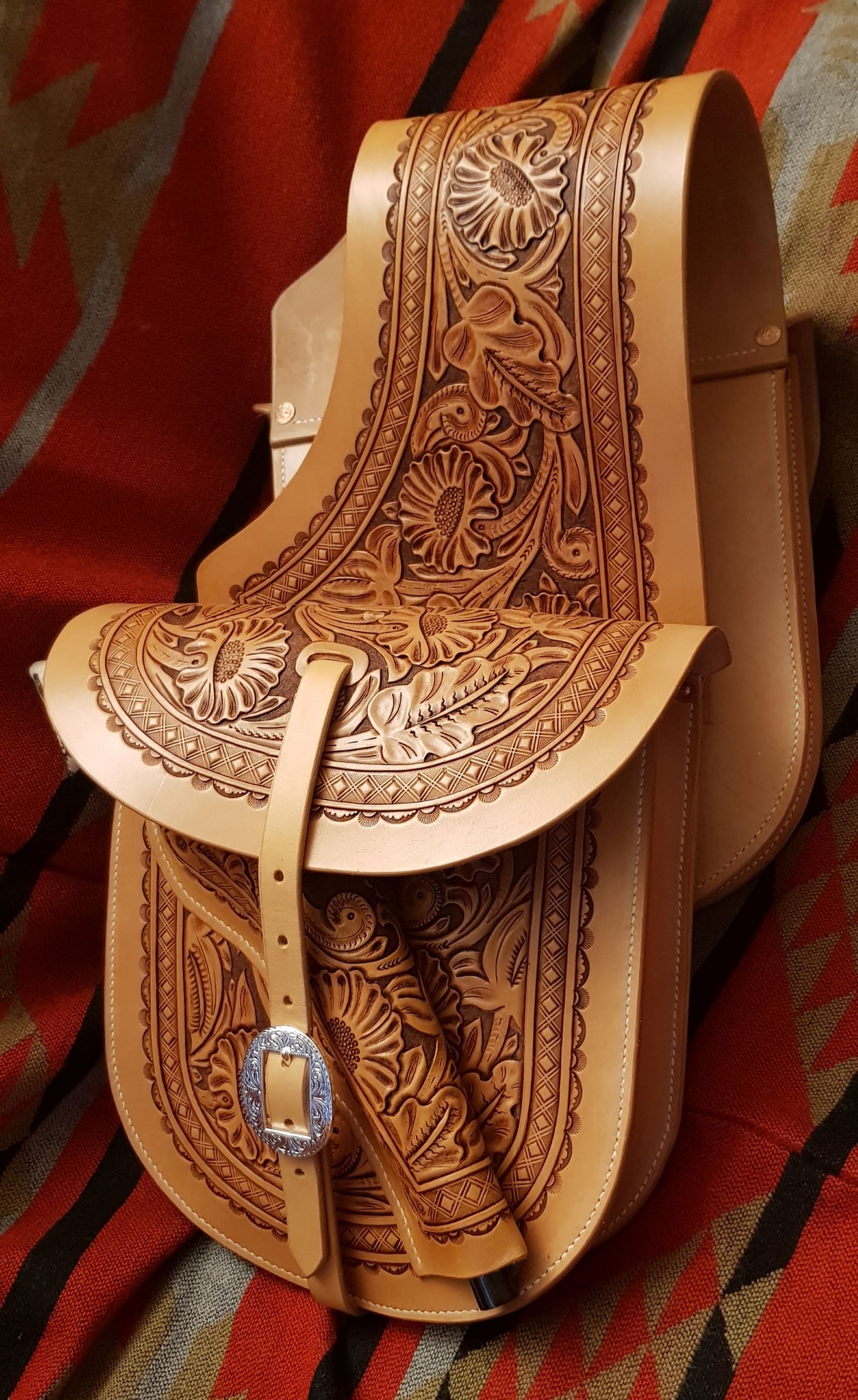

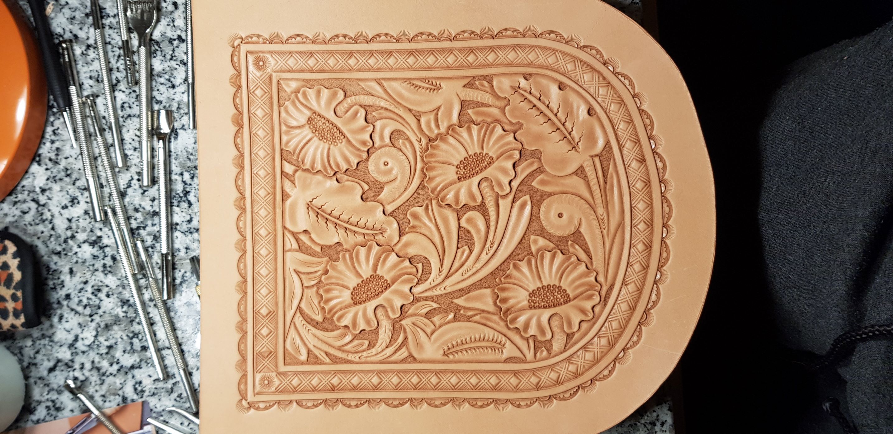

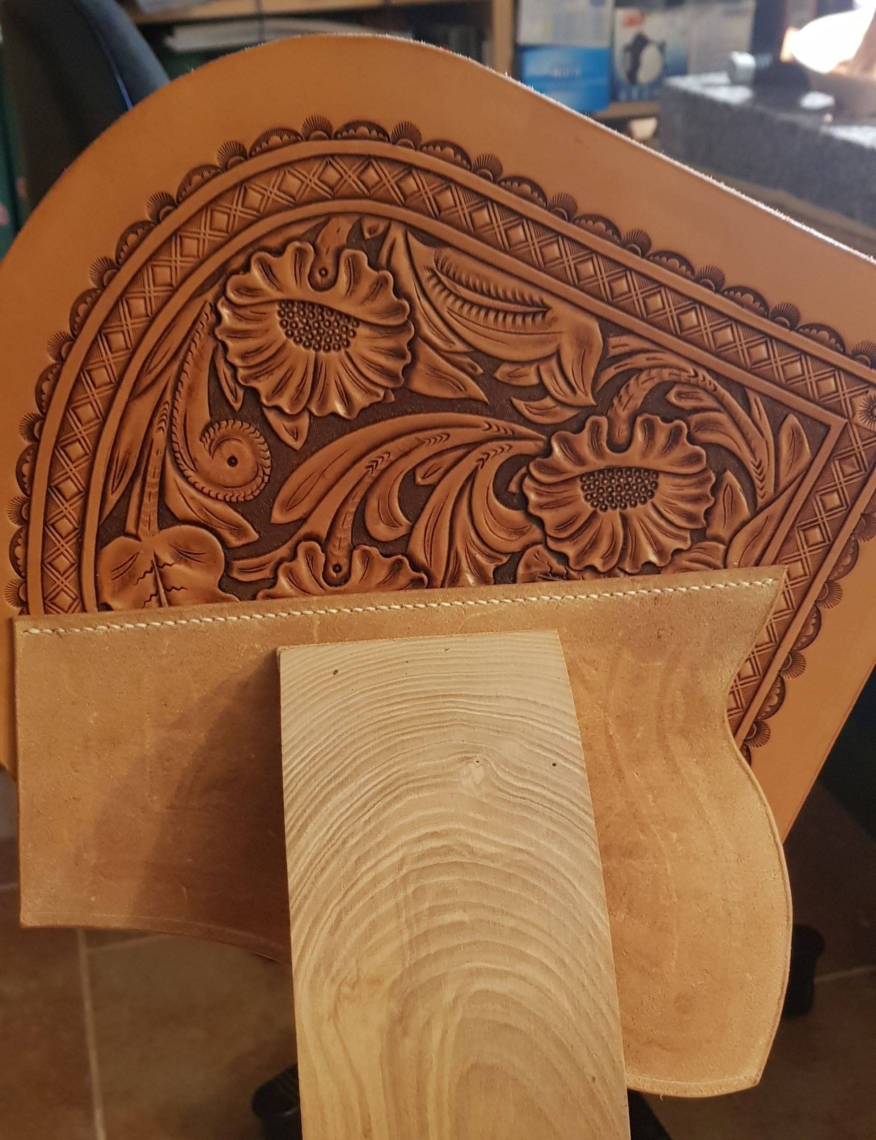

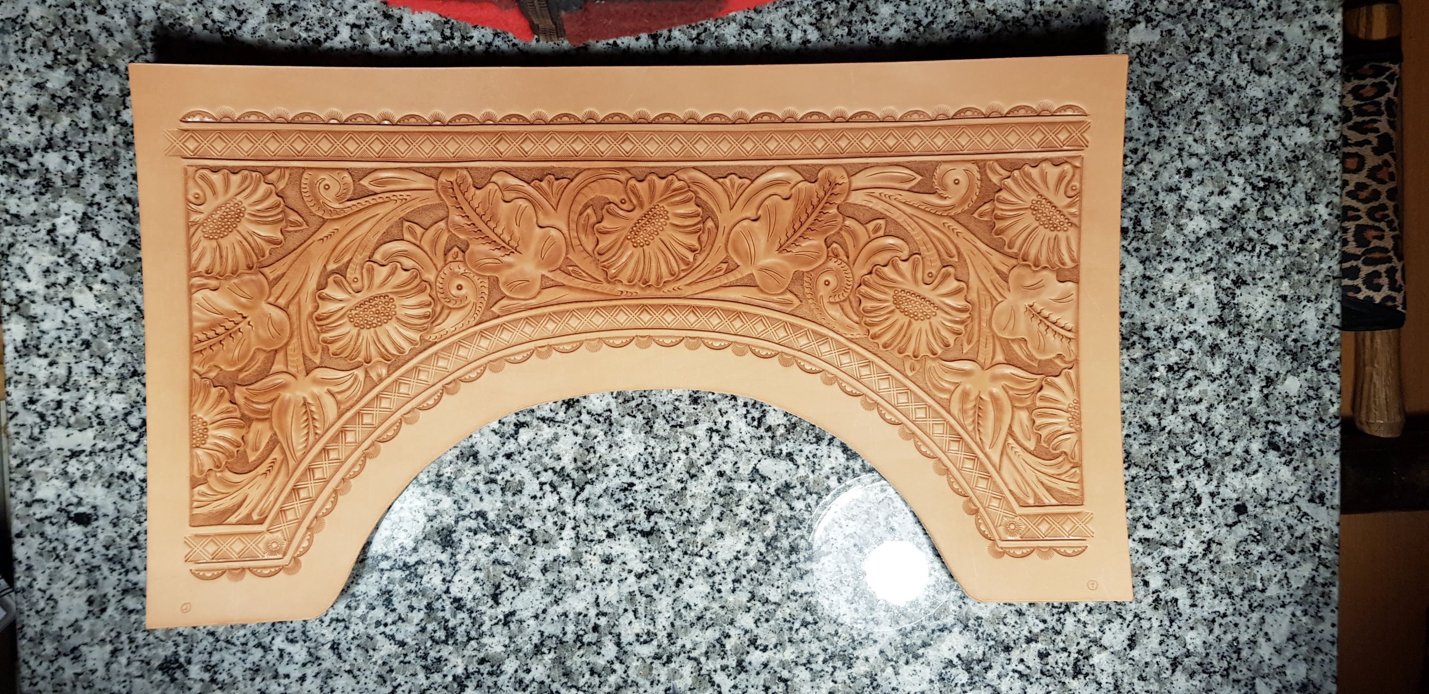

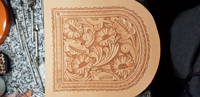

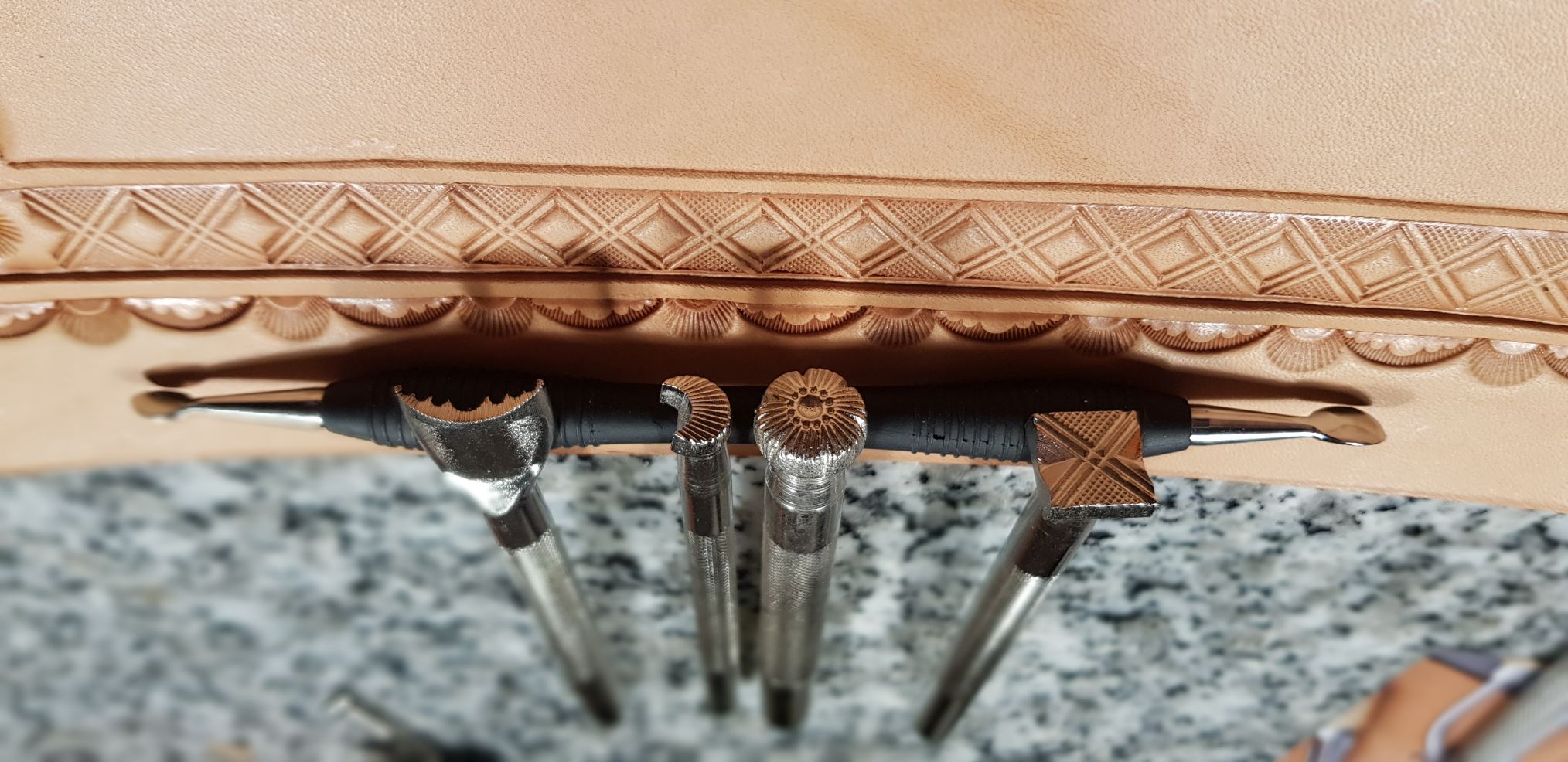

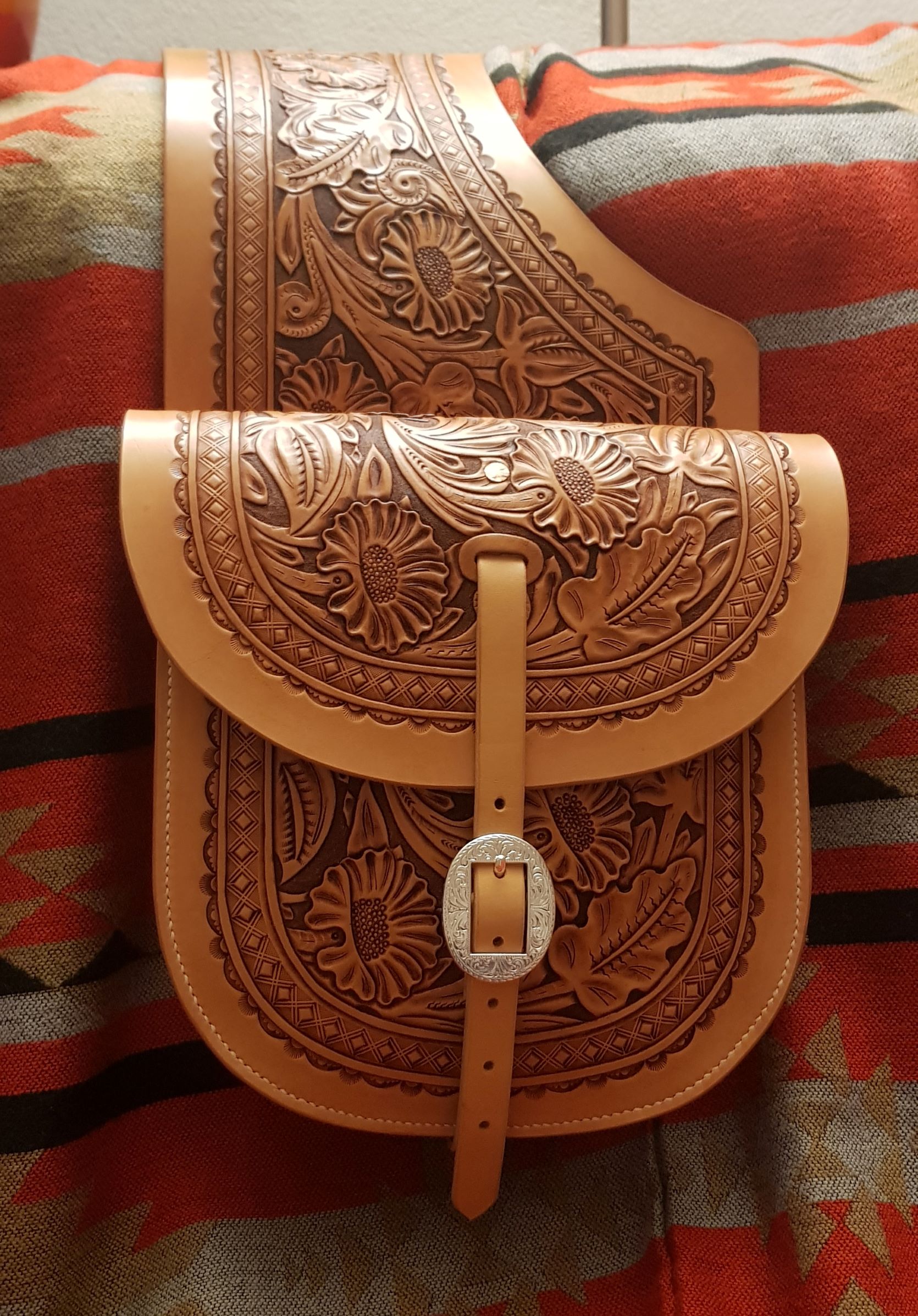

Voici mon dernier projet et le plus ambitieux que j'ai fait jusqu'à présent. C'est une paire de sacoches dont une possède un étui à révolver sur le côté. Ce genre de sacoche était souvent utilisé comme sacoche de pommeau de selle mais avec un système de fixation différent. La bande de cuir reliant les deux sacoches et bien évidemment plus courte que celle utilisée à l'arrière d'une selle et peut se porter sur l'épaule pour se rendre au stand de tir avec tout le nécessaire.
Pour ceux qui sont réfractaires aux rivets, ils sont historiquement corrects et on les retrouvent souvent sur le genre de sacoches en particulier celles fabriquées par MAIN et WINCHESTER, sellier à San-Francisco (1845-1905)
Le cuir utilisé est du 3,5 mm pour les grosses pièces, le holster et les souflets sont du 2,5 mm
Couture entièrement à la main avec fil en lin poissé à la cire d'abeille
Rivets en cuivres
Antique Sheridan Brown.
34 heures de repoussage et 6 h de couture

Ouf!!! Quel boulot!!!
Je ne comprenait pas la couture sur la quatrième photo, mais j'ai trouvé en voyant le complet, c'était le holster.

Belle réalisation. Beaucoup d'heures de travail, plus que pour moi fabriquer une paire de chaussures sur mesure. Bravo.

Hello, Bravo, magnifique, soigné et tout comme d'hab...tu vas faire des envieux au stand avec celui là...

Superbe, et merci pour ces belles photos.
Je note que tu as repooussé même la partie couverte par le holster. Détail qui tue, que personne ne verra sauf son utilisateur.
Si je devais donner une "critique", complètement subjective, c'est les bords du rabat et les sangles où j'aurai bien vu un petit liseret pour habiller un peu et les rendre moins plats. Tu l'auras compris on est dans du détail, qui n'engage que moi, car même ainsi je trouve la réalisation belle.

Sauf que, ayant beaucoup regardé des selles western parce que ça m'attire et que je regarde les repoussages pour m'en inspirer, je ne vois pas de liseret sur la sellerie western. Rien à voir avec nos étuis et petits objets.
