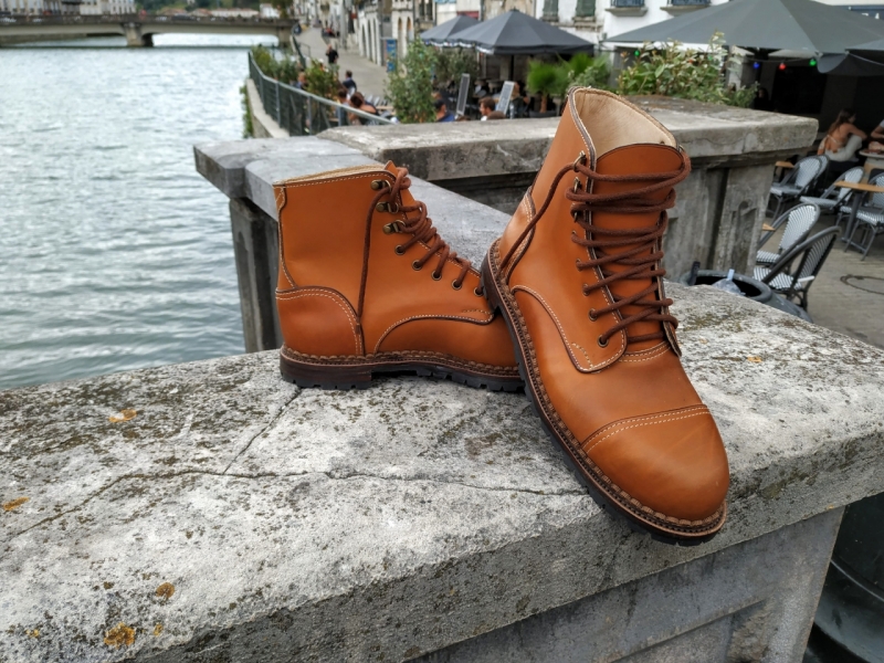

Bonsoir,
Je reviens tout juste de ma dernière journée chez richelieu dont le but était de finaliser une paire de chaussures que nous avons commencé ensemble le w-e du 14 juillet.
Pour faire très court richelieu m'a proposé il y a longtemps de réaliser une paire de chaussures sous sa supervision. Nous avons eu un créneau commun de plusieurs jours et nous sommes donc lancés.
J'y suis allé avec la seule idée de faire des chaussures "un peu comme mes doc Martens, mais avec un bout rapporté". Richelieu m'a guidé en me proposant des choses, j'en ai apporté de nouvelles en court de projet et on est allé bien au-delà de mes espérances. Bref, voilà le résultat de notre travail (en attendant une description plus complète du travail réalisé) :

Très jolie travail !
Et où se trouve cet endroit bucolique qui fait l'arrière plan des photos ?

Hello Dams,
Good job!!! Je suis super envieux du travail réalisé et super envieux des moments que vous avez passé ensemble. Je n'ai pas pu être là, mais j'ai bien pensé à vous et je ne désespère pas d'avoir mon tour pour apprendre à me faire mes bottes.
C'est superbe.
PS : Jacquy, je penses que ces clichés ont été pris au bord de la Nive

C'est exact, la Nive affluent de l'Adour à Bayonne. Je connais très bien pour avoir vécu à Bayonne quelques temps dans des circonstances assez particulières.
Pays du fameux jambon et surtout du Makhila.

Merci pour vos appréciations. Quelques information en plus :
- Montage norvégien
- Talon baraquette
- Couture de claquage à la main avec un ligneul
- Trépointe festonnée, cousue main avec un ligneul de chanvre, réalisé dans les règle de l'art.
- Semelle vibram
- Talon chevillé (pas spécialement nécessaire mais cela me faisait plaisir et donne un côté unique et sur-mesure à mes chaussures).
- La couture petit point a été faite à la machine (une frobana)
Nous avons chacun signé une semelle de propreté avec nos logos respectifs.
Nous avons passé environ 45h ensemble dans l'atelier de richelieu et environ 10h seul chez moi pour la couture de la trépointe. J'avais envoyé mes mesure de pied à richelieu qui avait pu préparer, en amont de ma venue, une forme et un premier chausson d'essayage pour confirmer la forme. Ensuite nous avons fait tout le reste ensemble : patronage, coupe, assemblage, montage et finitions.
