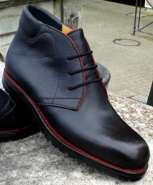

Dessus et doublure veau, montage cousue trépointe (main) et petit point main aussi, semelle vibram

Belle réalisation. Les bords de quartiers noirs, nets, parés ou rembordés ? On ne voit pas bien sur la photo.

Superbe ! Quel talent !

bords francs sur les bords des quartiers, avec un petit coup de fer sur la tranche pour éviter les peluches.Geppetto a écrit :Bonjour
Merci à tous pour les compliments.

J’adore, vraiment!

bravo....cousu norvegien?mon pc n a pas de carte graphique...en tout cas c est joliment réalisé!tu as été chez les compagnons?respect en tout cas

Je ne suis pas compagnon. Pour le montage, cousue trépointe en baraquette.
