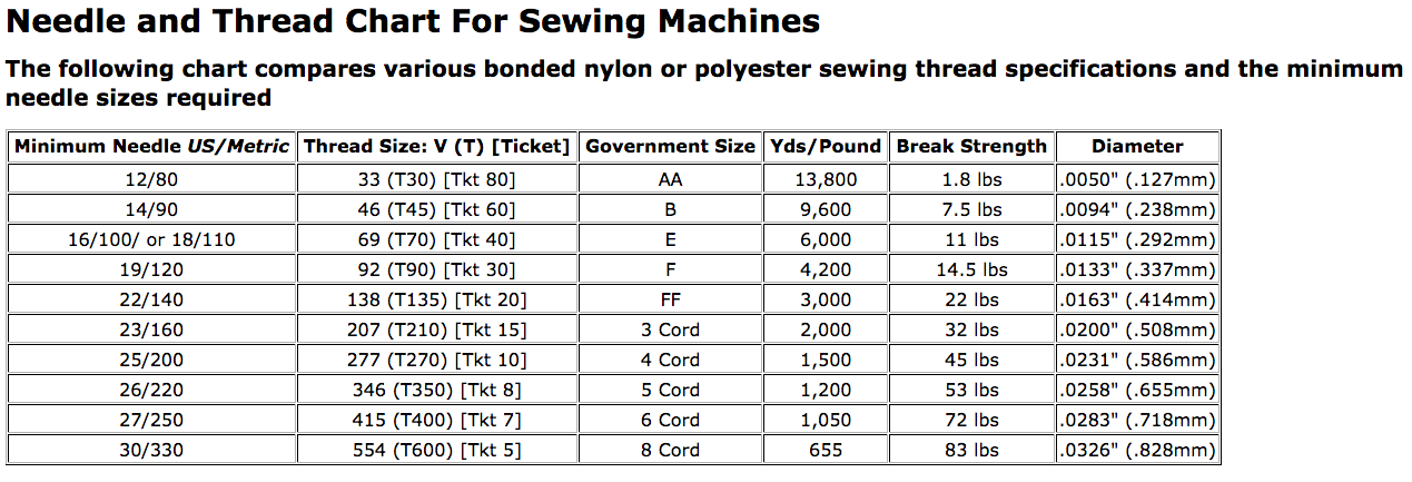

je vous mets un lien qui nous donne le diamètre pour les fils américains:
http://www.tolindsewmach.com/thread-chart.html
je n'ai pas réussi à copier le tableau

J'ai copier le tableau dont je parle plus haut

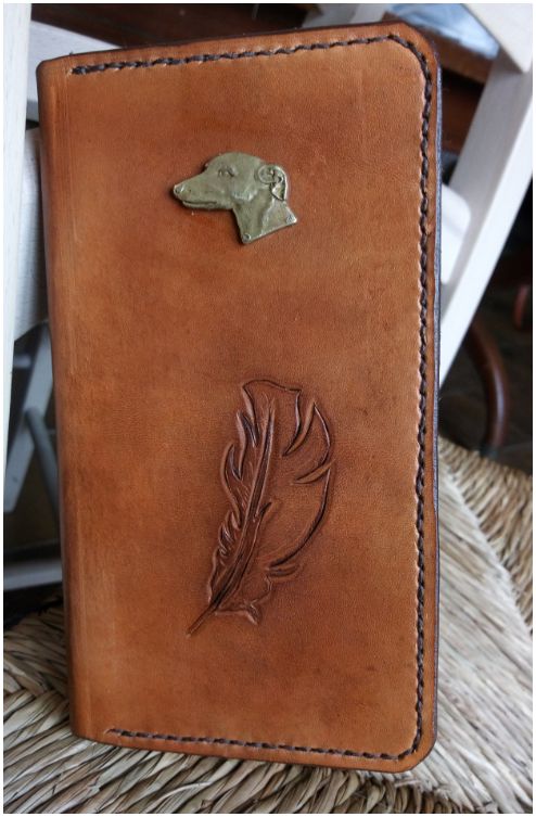

Re: La taille du fil et leur diamètre
Voilà ce que ça donne

Ben voilà tu as ce qui te faut !

Quand tu as fini ta couture, il faut la marteler pour refermer tes points. Et au vu de la façon dont est rangé ton fil, je penses que tu ne dois pas avoir le bon geste ou la bonne chronologie dans la façon de faire tes points.
- lavaurs
- Messages : 57
- Enregistré le : lun. 12 nov. 2018 20:56
- Prénom : Marie-george
oops, en effet, j'ai oublié de la marteler et pourtant j'ai suivi la vidéo de Nox (je sais plus si ça s'écrit comme ça) je passe dessous du côté intérieur.ais j'ai du faire une bêtise faut que je regarde mieux sa vidéo.
