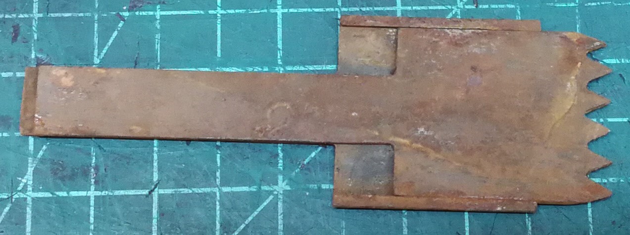

je viens de récupérer des outils qui appartenaient au père d'une amie à mes parents, qui travaillait le cuir fut un temps assez lointain.
ayant connaissance de ma passion et ne voulant pas que c'est outils ne servent plus jamais, elle a décidé de me les donner.
il y a un sacré travail de remise au propre, et là déjà j'ai besoin de vos lumières, quels sont les produits que je peux utiliser pour rénover ces outils que ce soit sur la partie métallique ou sur les manches en bois.
certains d'entre eux, je ne sais pas à quoi ils peuvent servir, donc là aussi j'ai besoin de vos connaissances.
voici quelques photos:

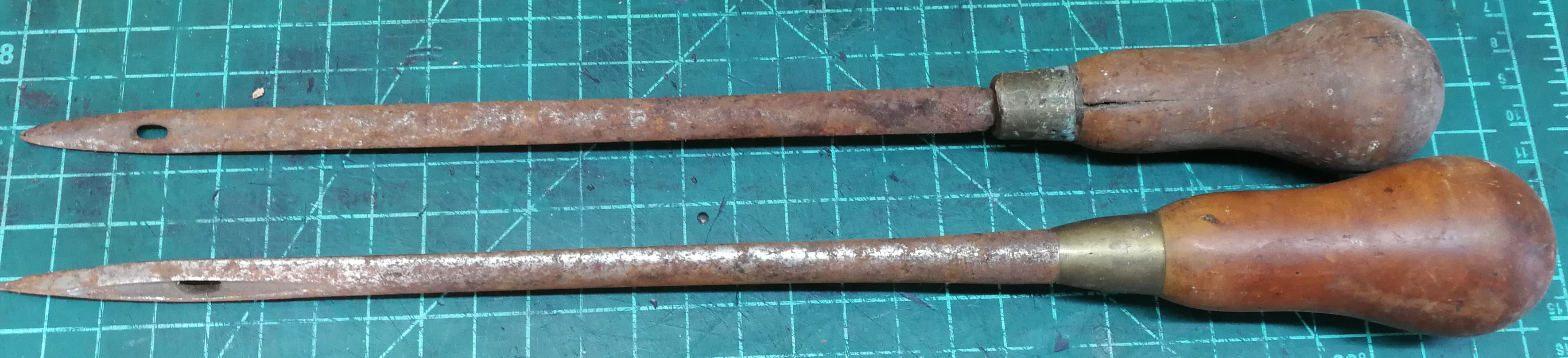

des alènes de 30 cm????

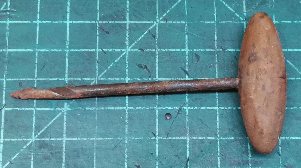

un tire bouchon??? après l effort le réconfort???
l’ancêtre de la griffe a marquer???

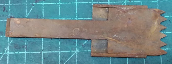

ça c est un grand mystère???

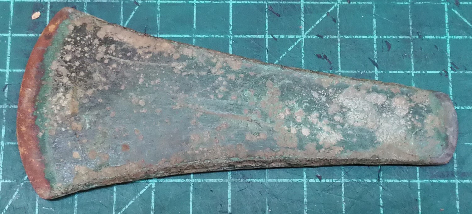

l’ancêtre du couteau à parer??? on dirait qu'il est en cuivre

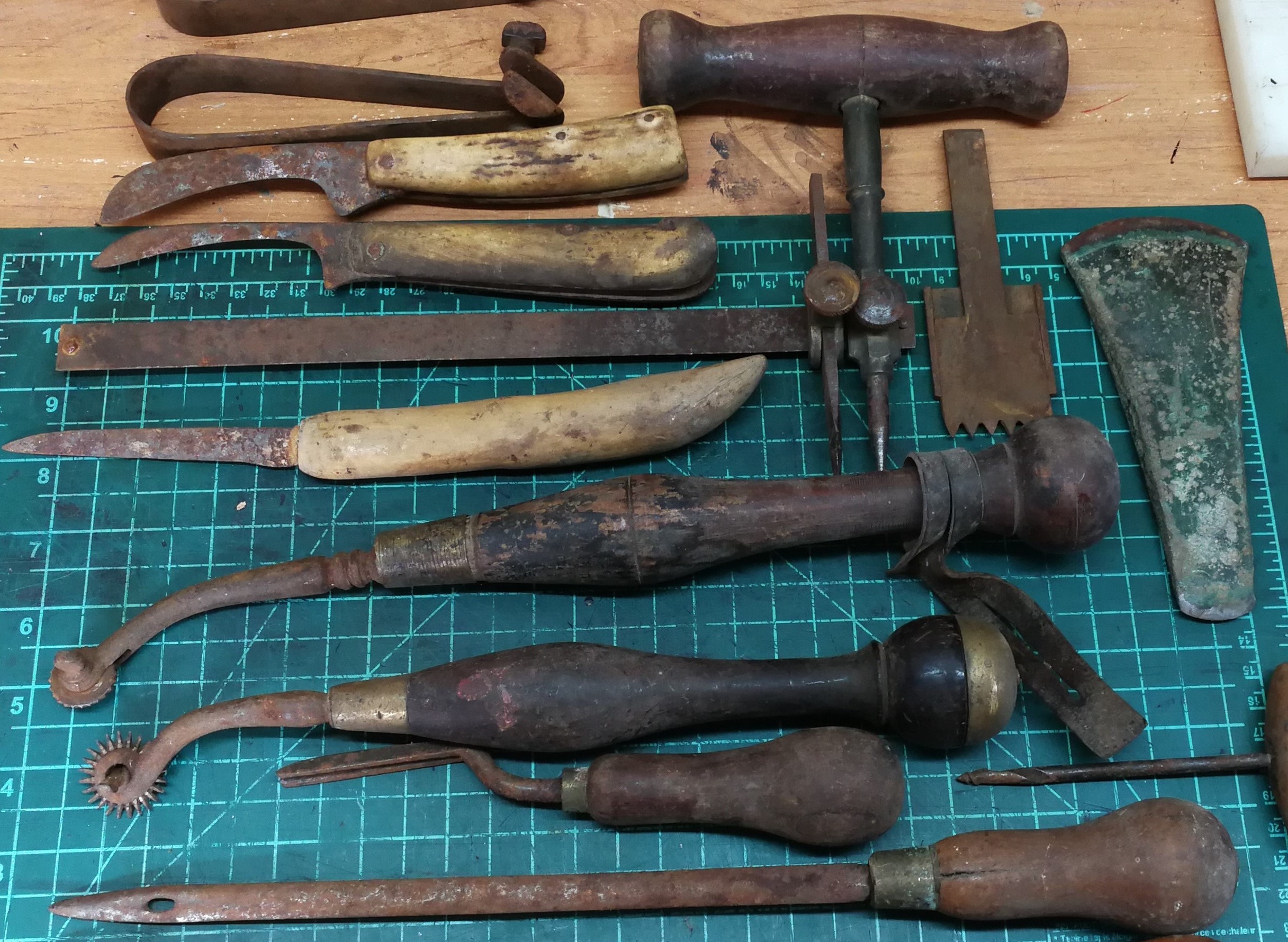

l'ensemble des outils récupérés
merci d'avance pour vos éclaircissements.

Bonjour, eh bien il y a du boulot.
Pour l'image N° 1 je pense qu'il s'agit d'un passe-corde.
Pour l'image N° 2 une vrille pour percer à la main les trous dans le bois.
Pour l'image N° 3 je ne sais pas.
Pour l'image N° 4 une rainette de bourrelier.
Pour l'image N° 5 sans certitude, je dirai que c'est un couteau à main qui s'utiliserait un peu comme le font les asiatiques avec un couteau à parer pour couper le cuir en suivant une ligne tracée avec la cornette à tracer.
Bon nettoyage, Alain.

Salut,
Très beau geste de la part de l'amie de tes parents. Je t'envie les 2 griffes à molettes qui ont l'air superbes surtout celle du bas.
Alain a dit l'essentiel, mon avis sur les 2 inconnus :
- image 3, ça me fait penser à un outil pour la pierre, mais je n'ai pas de nom en tête.

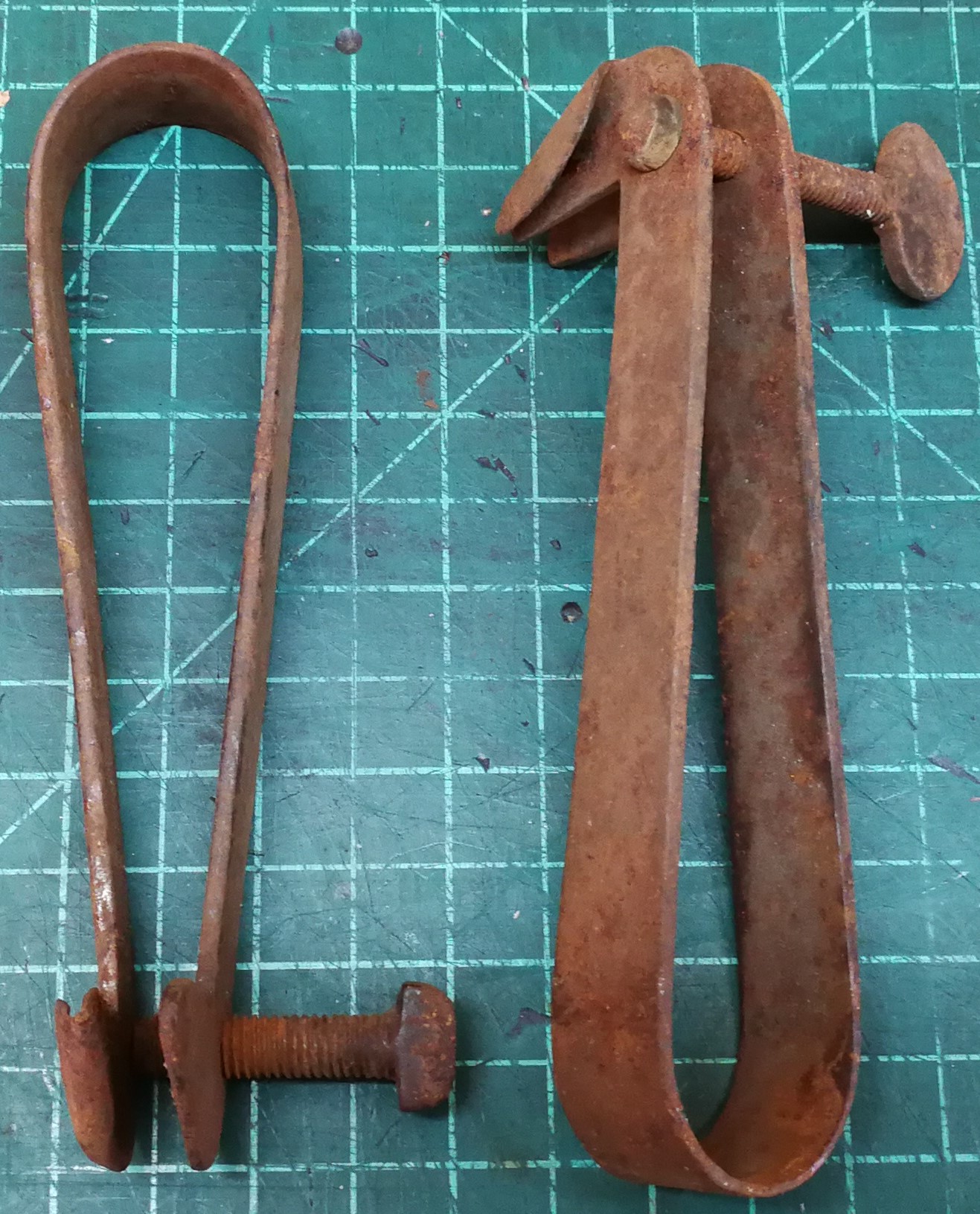

- image 5, ça pourrait être un outil pour racler la peau fraîche, avant tannage. Ça m'a aussi fait penser à un pelou, outil pour oter l'ecorce du bois. Geppetto pourrait nous donner son avis.
La passe corde servait pour la confection des corps de collier de trait afin de passer de la corde au travers du cuir et de la paille. Il servait surement à d'autres usages, que je n'ai pas en tête là maintenant.
Enfin pour la restauration de ces outils, j'ai pas mal de conseils à donner. Je te prépare ça

- Messages : 902
- Prénom : Michel
- Localisation : Belgique
Re: sortir de l oubli
Même réponse qu'ailleurs pour info.
Les grosses aiguilles emmanchées sont des passe-cordes de bourrelier, à ma connaissance, surtout utilisées pour la fabrication des colliers de trait.
Les rainettes sont bien rouillées. Les griffes , voilà une belle acquisition, surtout si les manches contiennent d'autres molettes.
L'abat-carré est du modèle Blanchard. Si c'est le cas, il durera encore longtemps au niveau taillant.
L'outil tout acier me fait aussi penser à une lame pour écharner, nettoyer des peaux. Peut-être tannait il des peaux de lapins ou autres petits animaux.
Plus Un bon compas à rondelles et une griffe à frapper, voilà un bel héritage.

Chelou l'objet de la photo 5 , sa couleur fait penser à du bronze ou un de ses dérivés ?? Sa forme aussi , assez typique d'objets venus d'un autre Age
Je me trompe surement . . .
