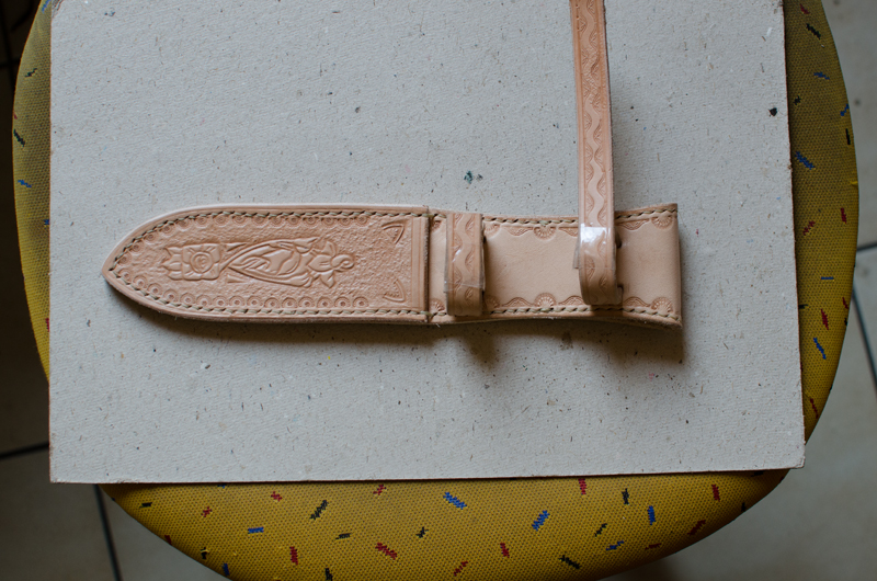

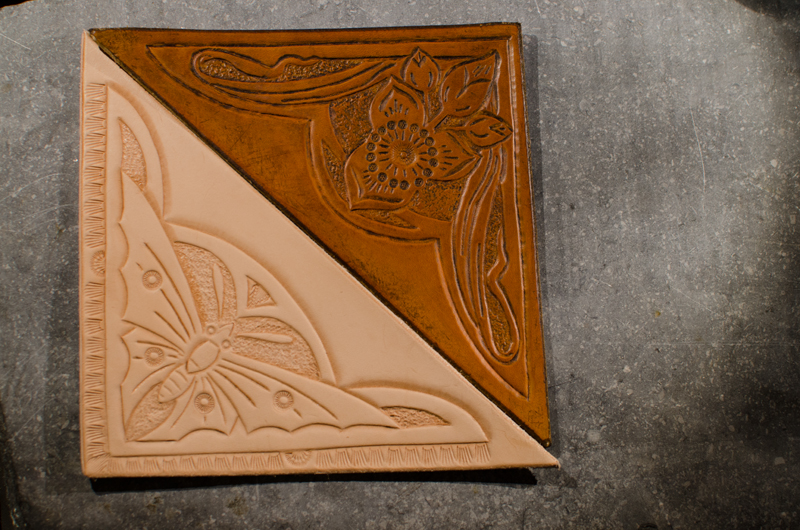

Re: Quelques essais
L'avant d'une petite gaine de couteau et l'avant d'un étui à peigne, à gauche.
Puis, 2 essais pour tester les contrastes de teintes. Un nature, pas encore teint, et l'autre une couche eco-flo bison et une seconde couche de gel antique brun foncé, dont je ne suis pas satisfait au niveau contraste. Il va falloir que je réalise d'autre tests.
Les coins mesurent environ 15 cms de côté.

Re: Quelques essais
"C'est en forgeant que l'on deviens forgeron"
Bonjour Michel,
Tu persévère et c'est bien. Essaye de mètre plus de profondeur sur ton couteau (swivel) afin d'avoir plus de relief. Je sais ce n'est pas facile
mais fais des essais sur des chutes afin de contrôler ton couteau et d'éviter de couper au travers.
Bonne suite.
Jacquy.
