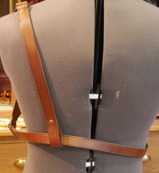

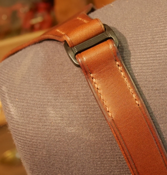

Bonsoir,
Voici un protège épaule pour gaucher. Le client c'est blessé la clavicule et à besoin d'un amortisseur lors de ces séances de chasses.
Cuir végétal pleine fleur prenant en sandwich une mousse dense de 2 cm d'épaisseur.
Fermeture par clip et coutures point sellier.
J'ai placé un rivet sur l'une des sangles pour que l'angle d'accroche puisse changer en fonction des vêtements portés dessous.

C'est sympa comme créa, tu as mis quoi comme mousse à l'intérieur? Perso j'ai déjà fait des attelles en cuir pour une dessinatrice avec des soucis au poignet.
- Erick
- Messages : 132
- Enregistré le : sam. 16 mai 2015 18:59
- Prénom : Eric
- Profil : Formateur
- Localisation : Foecy (18)
Re: Création insolite : protège épaule
J'aurais bien du mal à te donner des références. C'est une mousse très dense que je possède depuis plus de 10 ans et que l'on m'avait donnée. Elle est très ferme (sans être dure) et fait 20 mm d'épaisseur.
Dans les créations insolites j'avais aussi réalisé un canon (avec protection de dessus de la main) pour une vétérinaire qui était enceinte et ne voulait pas risquer de se faire griffer par les chats.
Je voulais éditer le premier message mais le bouton "Editer" n'étais pas visible!
Donc voici des photos de détails de ce" protège épaule".
