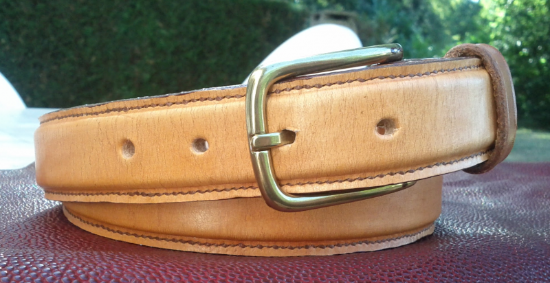

Alain, j'ai pris le temps et je me suis lancé. Voici donc ma ceinture inspirée de la vidéo de Equus.
Pas mal de défauts et des choses dont je ne suis pas satisfait, notamment sur la couture. Mais bon j'ai essayé et je pense que le résultat est acceptable.

Bravo de t'être lancé. En regardant la vidéo de référence, il me semble que l'artisan utilise du fil de lin et plus fin que celui que tu as utilisé. Son cuir a l'air de meilleur qualité que le tien aussi. Ca pourrait expliqué en parti la différence de rendue. Et ce n'ai certainement pas sa première ceinture...Bravo pour la pose de l'âme qui est bien centrée.

Merci richelieu pour ces commentaires.
Pour info, j'ai utilisé du fil de lin 432, je n'ai pas réussi à lire le numéro sur la bobine de Equus.
Pour le cuir je suis entièrement d'accord avec toi.
Un point que je n'ai pas indiqué : sur ma ceinture, j'ai à mon avis beaucoup trop refendu le cuir du dessus. Je pense qu'il fait entre 0,5 et 1mm. Ce qui m'a amené à faire un montage un peu bizarre pour gérer la tenu de la boucle. Cette finesse de l'épaisseur du dessus pardonne beaucoup moins une irrégularité de la tension lors de la couture. Ça, plus un trou d'alène mal positionné, plus un trou d'alène pas assez régulier en taille (irrégularité du perçage) et vous obtenez cette couture bof. C'est ça de n'avoir rien fait pendant plusieurs mois :-)

Message par filcordo » dim. 14 août 2016 16:02
alors pour infos il utilise du 632 et du 832 lin cablé principalement , pour ce qui est de ta ceinture comme dit Richelieu tu t'ai lancé et déjà c'est bien , cet artisans a non seulement le matos le cuir mais surtout l'expérience !!! et à mon avis c'est beaucoup !!!
hors mis ta couture il y a les tranches ou tu aurais sans doute dû insister un peu plus !!
et tu as mis quoi comme âme ??

Message par Dams » dim. 14 août 2016 16:12
L'ame est en cuir. Comme dans la vidéo, j'ai utilisé la croute restante après refente du cuir.

attention pas de point noué avec le lin cablé , risque de casse quasi assuré , en tout cas c'est ce qui m'est arrivé à chaque fois que j'ai eu la mauvaise idée de vouloir le faire !!!!

Bravo Damien, tu as bien fait d'oser, il n'y a qu'en essayant qu'on risque de progresser.
Je pense qu'effectivement le cuir du dessus est un peu trop refendu, il faudrait qu'il ait un peu plus de tenue. Ce qui me trouble c'est que le fil est effectivement trop gros mais les points semblent plus serrés par une main que par l'autre, ce qui donne au visuel l'impression d'avoir un fil plus gros un point sur deux en particulier sur le dessus.
Avec quel outil as tu marqué tes points, griffe à frapper ou griffe ronde classique ?
Peut-être qu'un petit coup d'abat-carre (le plus petit modèle) sur le dessus et le dessous améliorerait les finitions. En tout cas cela supprimerait les bavures de teinte-tranche que personnellement j'utilise de moins en moins.
Mais comme tu le dis le résultat est acceptable, sois sûr que la prochaine et la suivante seront encore plus réussies car on apprend tous les jours de ses erreurs.

Message par Dams » dim. 14 août 2016 18:15
Merci Alain pour ton retour.
J'ai griffé avec une griffe à molette. Je n'ai pas osé passé l'abat carre sur le dessus puisque mon cuir de dessus me paraissait trop fin. J'ai eu peur de ce que ça pouvait donner. J'ai abat carré le dessous.
Je n'utilise quasiment jamais le cire tranche et effectivement tu as bien vu que ça avait légèrement débordé. Mais ça s'enlève assez bien sur la fleur.

Message par tipit » mer. 17 août 2016 09:40
Salut Dams, personnellement je trouve que c'est une belle réussite. On peut toujours trouver des défauts mais il faut le faire et se lancer. Petit bémol, peut être hein, tu aurais pû ou dû former le passant ;)
