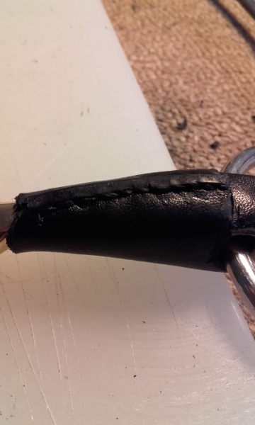

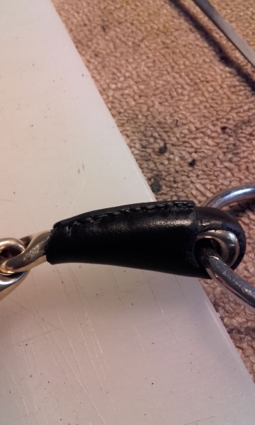

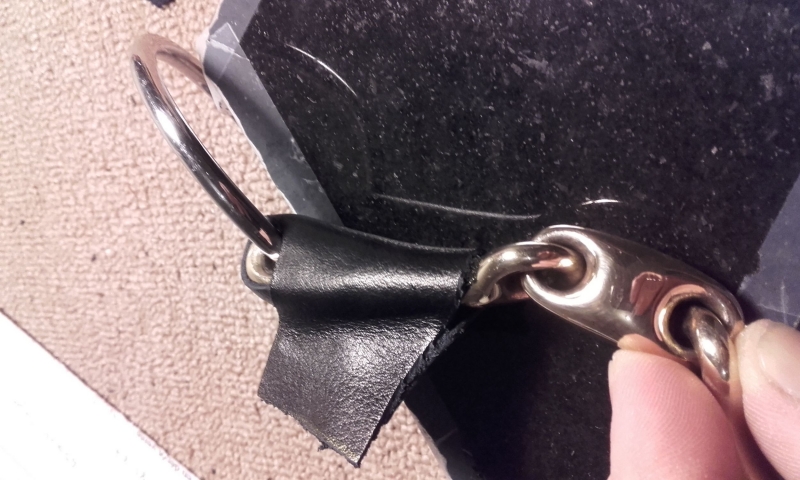

Quelques photos d'un mors habillé de cuir. J'ai fait ça pour une amie qui ne trouvait pas ce qu'elle voulait dans le commerce. Elle travaille surtout des lusitaniens. Ces chevaux ont la particularité d'avoir souvent une petite bouche, et ce défaut de "casser la noisette" (machouiller nerveusement) si le mors les gêne. Et c'est vrai, il est déjà compliqué de trouver des mors en canon fin sans aller dans le mors de bride, alors trouver des mors fins habillés d'un cuir fin, je ne vous raconte pas l'aventure!
Je me suis donc lancé ce petit défi.
J'ai recouvert le mors avec du veau qui fait environ 1,5mm d'épaisseur (le même que pour le lacet des brédies ; j'ai acheté une grosse chute de chez Hermès, alors j'en mets à tout va!)
La découpe est un peu aléatoire, il faut que je refasse mon patron pour avoir quelque chose de plus propre.
L'amie est très contente, le résultat est au rendez-vous sur les trois chevaux cobayes!
J'en ai fait un second pour l'Holsteiner d'une amie cavalière, et j'ai pu voir en direct le résultat : le cheval est beaucoup mieux, il a la bouche moins "empâtée", tout en ayant quelque chose de plus confortable que l'acier nu sur les barres.
Expérience à poursuivre...

sympa.. A voir dans le temps, si ça ne s'use pas trop vite...
C'est vrai que le double brisure est un atout, j'avais pris un moment un mors baucher double brisure en aurigan, j'avais opté pour car les canons étaient fins, après avoir reluqué les mors en résine qui semblaient plus softs (côté contact sur les barres, mais hélas trop épais... entre finesse de canon métal et douceur d'un énorme truc en résine, pas facile de choisir. Pis après la solution s'est imposée, sans mors. Confort total. Certains chevaux ayant été intenables en Pelham sont tout calmes et dispos sans mors, dixit une mono chez qui les chevaux arrivent fracassés et finissent au club, montés sans mors :)
Je comprend pas que depuis le temps l'acier ne soit pas interdit, vu les dégâts sur les barres selon les modèles et les utilisations! Pis vu les matériaux de nos jours, y'a moyen de faire des trucs bien, si on n'a pas confiance dans les ennasures...
Par contre mieux vaut éviter le tanné chrome et la colle (si c'est de la néoprène) dans une bouche, c'est pas sain, contact direct avec les muqueuses, la salive.... injestion... ;)
J'aurais mis un tanné végétal non teinté.

Avec les différents chevaux que je travaille, je n'ai jamais eu de soucis avec les mors en métal. Mais j'ai vu des "cas"pour lesquels ça passait mal... et tu as raison, hormis le baucher, pas facile de trouver des canons fins, sachant que ce mors ne convient pas à tous, et ne trouve sont utilité que pour une recherche spécifique, parfois d courte durée.
Je colle avec une colle à base d'eau, autant pour moi que pour les chevaux!! Par contre je ne savais pas que ce cuir était tanné au chromé.
Pour la durée dans le temps à voir!

++ pour la colle à l'eau alors :) Sinon oui, pas facile de rester dans du cuir "alimentaire"... Mais le tiens est peut-être du végétal, attention, je n'affirme rien, cependant le chrome est le plus courant ;) ... sur une faible épaisseur, on ne peut pas savoir, les agents pénétrant facilement partout, on n'a pas ce milieu qui reste bleu comme sur des peaux épaisses.
Test pour savoir: odeur, rayures et feu! Voir à la fin:
http://blog.jacquesdemeter.fr/cuir-vege ... omparatif/

Bonjour, dans tout les cas, le cuir ne doit pas être teinté! Les "pigments" sont souvent toxique une fois ingéré pour l'organisme, même des pigments dit "naturel" (et ça tu ne peux pas le savoir si ceux utilisé sont toxiques ou non).
Mais du cuir chromé est parfois utilisé car il résiste mieux à l'usure avec la salive, mais on ne devrait pas l'employer... tout simplement du cuir végétal, non teinté qui se remplace quand y'en a besoin (usure). J'imagine que si le cuir chromé est utilisé vaut mieux qu'il soit teinté pour éviter de lui taper du chrome dans la bouche...(sérieux... faut quand même se poser la question de ce qu'on leur fait ingérer :' :| )
Il doit être nettoyé à chaque fois, éviter les bactéries, champignon ect... (enfin ça ça rentre souvent dans l'oreille d'un sourd comme on dit^^)

Et pour en revenir au mors, je le trouve super bien recouvert!! Précis et soigné, ça doit quand même bien leur plaire :P

Courage, un cousu rond sur 12/15cm c'est pas sorcier, faut bien mouiller le cuir (collet végétal), le rainurer, avoir la pince adaptée si possible pour ne pas trop galérer (à moins d'être maso et d'aimer s'enquiquiner), faire une âme en fils comme ça tu choisis bien l'épaisseur quitte à en rajouter ou en enlever :
http://travail-du-cuir.fr/post10579.html?hilit=cousu rond#p10579
Aller, au taf :D . Fil de lin à éviter sans doute... Peut-être utiliser de la tresse synthétique.... Pis faut bien rabattre l'ourlet!

Pour le fil oui, ils utilisent du fil synthétique, le lin n'étant pas assez résistant dans le temps :P (encore une fois je n'en fabrique pas, c'est juste les infos glanées par ci par là^^)
Un mors cousu rond me semble une bonne idée en tout cas, y'a déjà pas le problème des "bords" de cette façon :lol:
