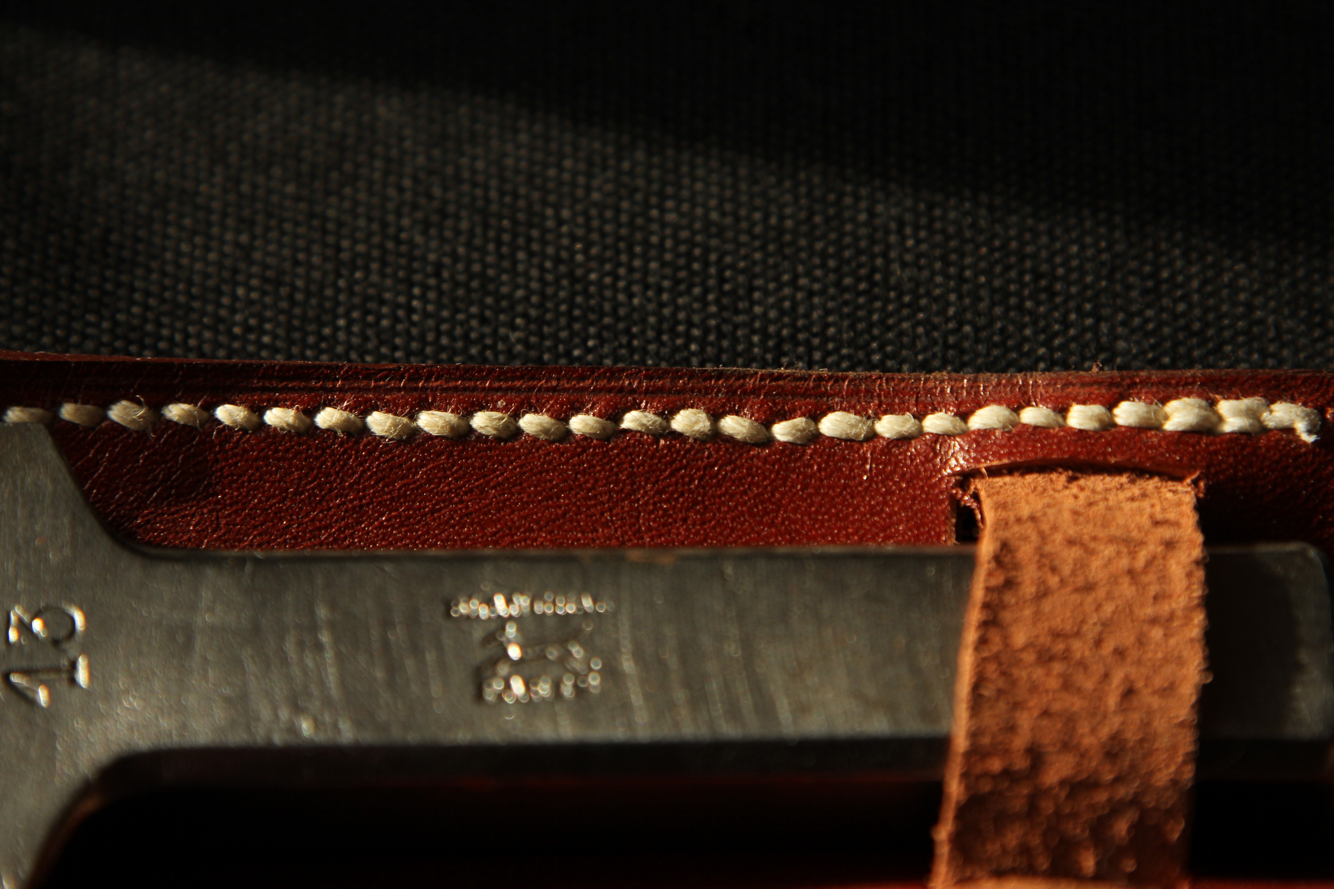

Je te mets une photo pour te montrer ce que ça donne, couture au fil de lin blanc (va pas y rester longtemps...) n°132, griffé au 8 (je crois). Les points sont assez serrés, je doute que j'aurais pu griffer au 10 et coudre avec cette taille de fil! C'était déjà la misère pour le rentrer dans les chas (miaou!
) des aiguilles... Ne fais pas attention à la couture en soi, elle est dégueu
